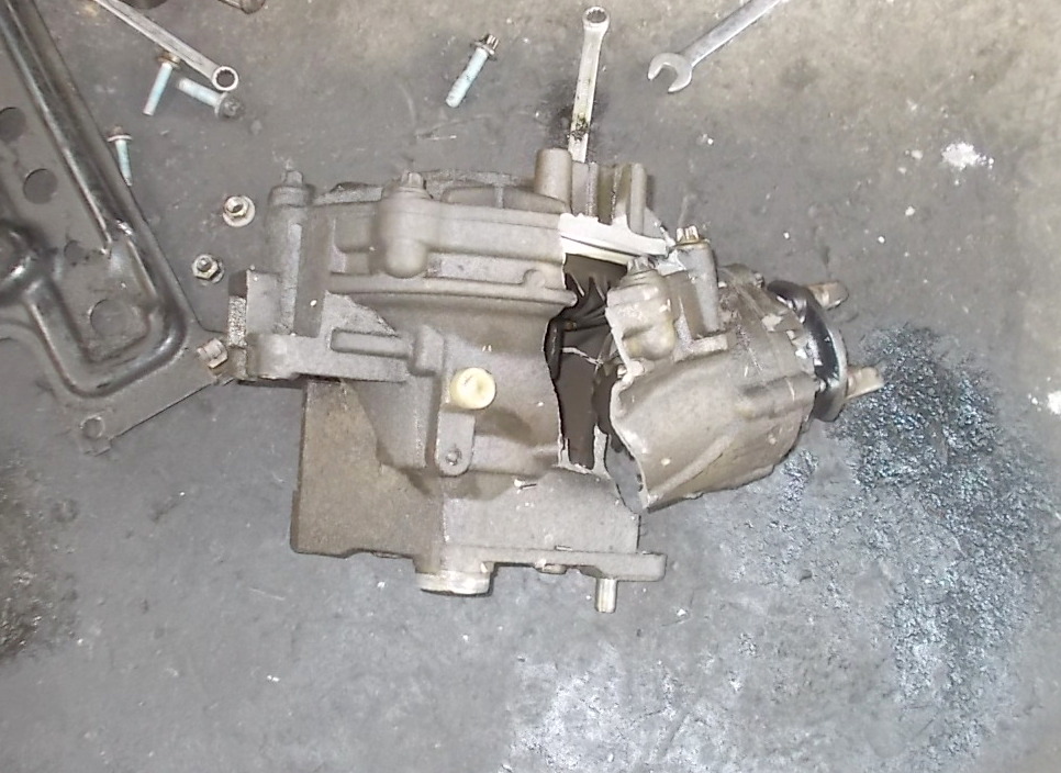

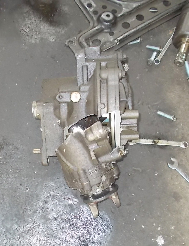

    Вчера едни приятели ме викнаха за консултация . Корпуса на диференциала е пръснат без някаква видима причина . Вътре пиньона ; короната ; сателито - планетарния механизъм и лагерите са в идеално състояние . Няма нищо изскочило или счупено . Единственото което ми идва в главата е да е изхвърчала някоя от чашките на карето и понеже диференциала е захванат на твърдо а кардана е къс без междинна опора да е довело до това . Натиснете снимката за да я уголемите

    Няма ли информация при какви обстоятелства е станало?
      От: Преден диференциал на Мерцедес Е 320
      Като гледам счупването, особено точно зад фланеца, имало е напрежение към оста на пиньона, кардана здрав ли е!?
      Последно редактирано от evos; 18-07-17, 06:26.
        Първоначално публикуван от Сианга Преглед на мнение
        По магистралата преди Пловдив предполагам с доста висока скорост .
        Първоначално публикуван от evos Преглед на мнение
        Здрав е . Има една изскочила чашка само че кога е изскочила един господ знае . Дали преди счупването или в следствие на него мога само да предполагам .

            Шлица на предния кардан е блокирал.

              Движат се идеално . Гледах ги да не би да са усукани ама всичко си е нормално .
                Предния кардан не е ли цял,нали няма ходове, за какво са му шлици!? Най-много 2 карета да има.
                  Не е цял . Класически кардан с шлици си е .
                    Доста интересно.Седя и се чуда как е станало.Видял е много зор да се пръсне така,но от какво.Стана ми интересна ситуациятя ако има развитие,моля споделете.
                      Сигурно ли е че между пиньона и короната нищо не е минало? Пиньона може да е оцелял, но короната....
                        Аз бих заложил на шупла в отливката. После умора на маТряла и воала!
                        И при Мерц се случва.
                        На Волво също - на 10000 км. след покупка от магазина счупи шенкел! Не шенкелен болт, а големия Шогун с главината.
                          Каква е вероятността да е останал без никакво масло?
                            Ако всичко вътре е наред,както каза, остава проблема с чашката на скъсаното каре...така може да откъсне корпуса, според мен!
                              Преди трошененето имало ли някакви вибрации.
