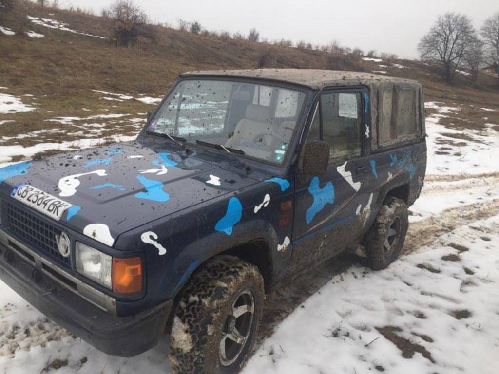

    Дойде време да представя и моя Трупър. Взех го окаян, изгнило купе, но здраво шаси. Двигателят хвърляше вода като му подадеш малко повече газ. Съединителят скърцаше - жилото се беше закъсало. Спирачките потъваха бавно - гумичките на помпата са били за смяна сигурно. Спираше как си иска - полека, отдалече и с опити да криви на една страна. На бензин не работеше, а зимата трудно палеше на газ.

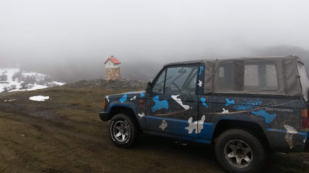

    Скоро дойде време за първи тестове с гумите за мъгла:

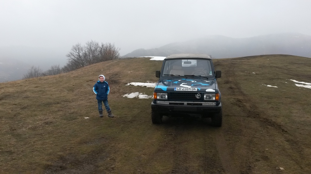

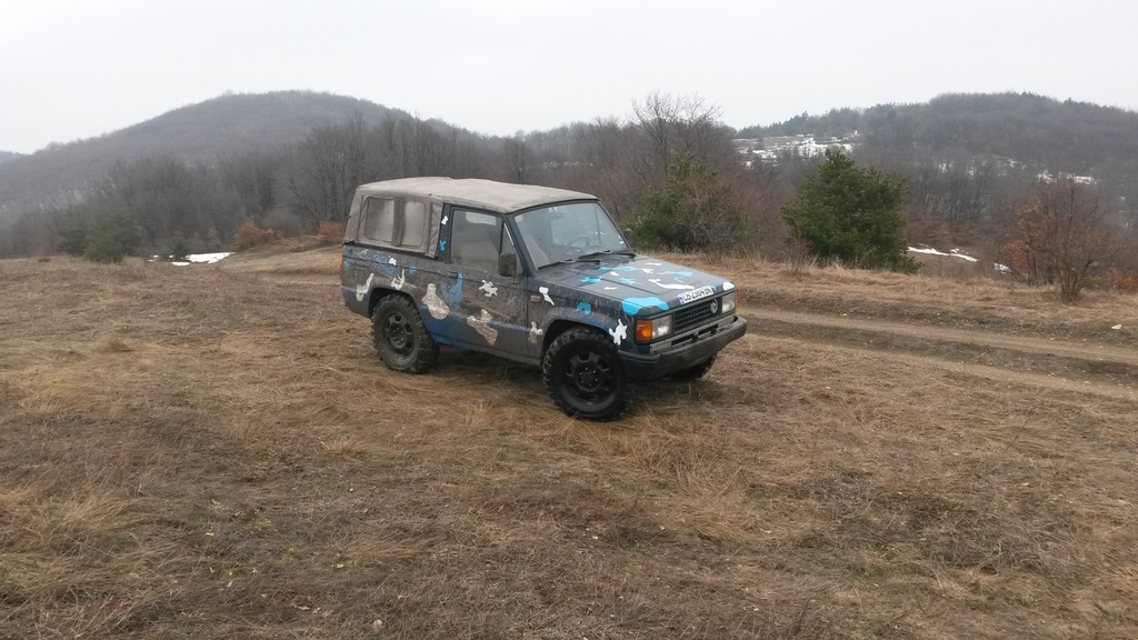

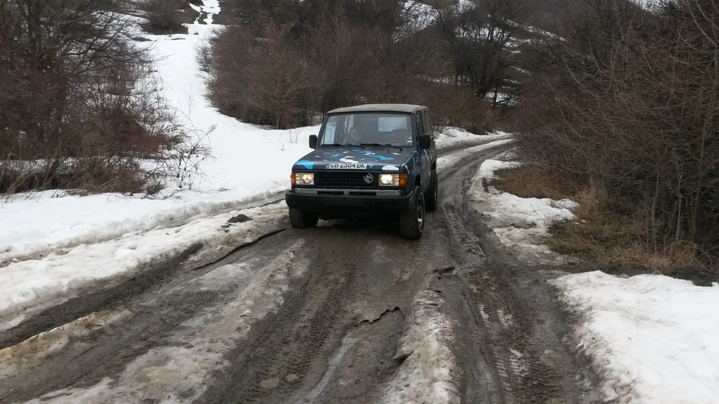

    Представи се достойно на лек оффроуд участък към връх Мургаш. И така докато стигнахме снега. Затова се наложи да му сложа истински гуми 34х10.5х17 Superswamper TSL.
    Приятната изненада беше, че гумите влязоха без каквито и да било преправяния. Разбира се, вече не можеше да се навие пълен ляв/десен волан, но като за начало изглеждаше много обещаващо.

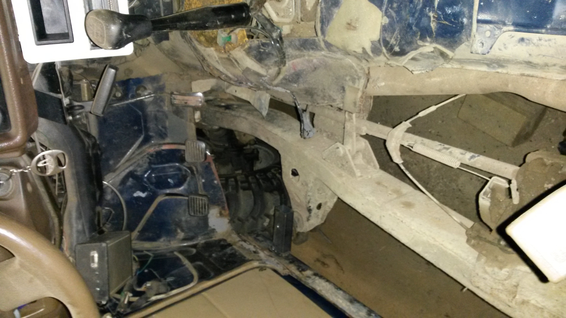

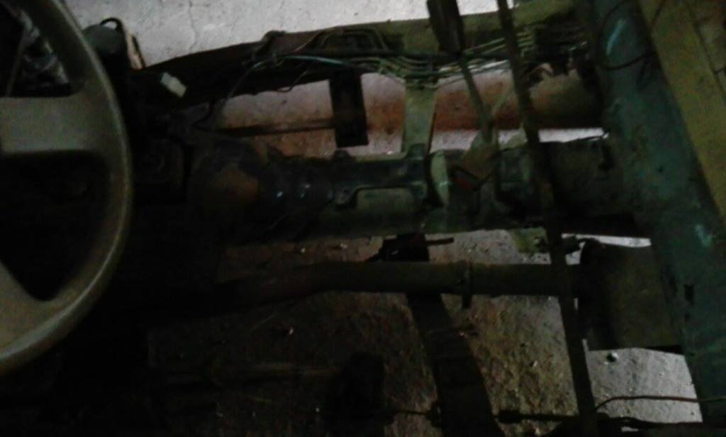

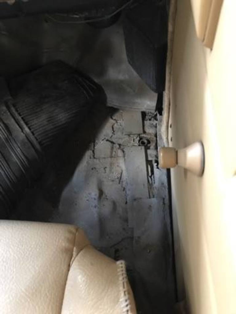

    Ръждата, обаче, беше изяла цялото купе от долната страна.

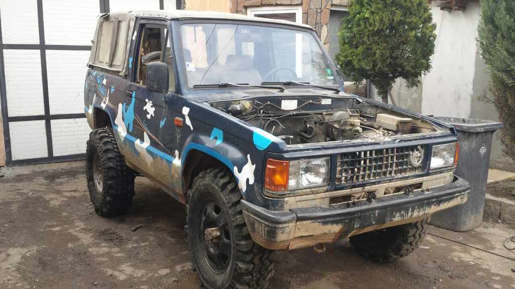

    Бях наясно, че предстои пълна промяна. Всъщност аз и затова си го взех: Да сменя дългата Фронтера с къса база Трупър, заради съвместимостта на частите, а това, че е мек таван, ми беше само допълнителна екстра - по-малко тегло.

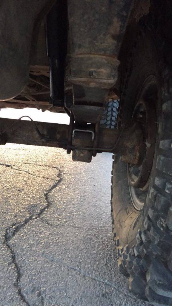

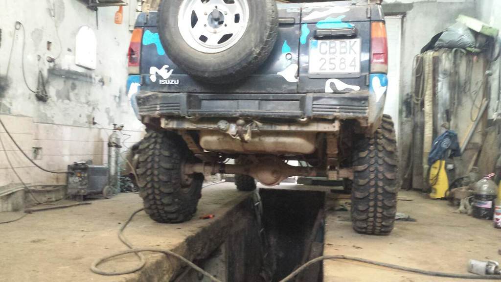

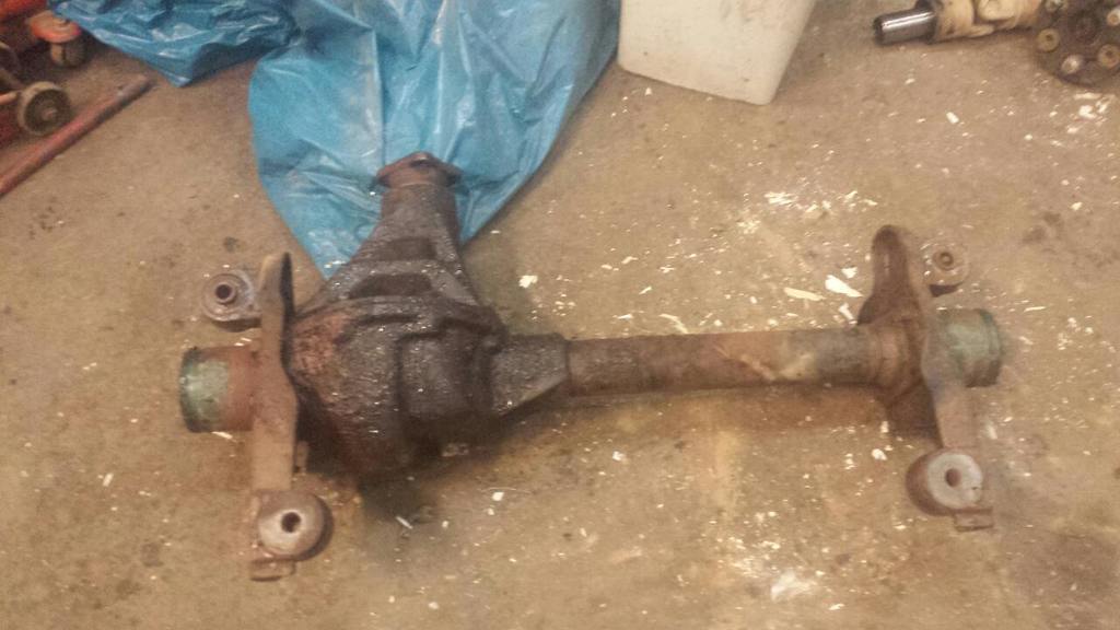

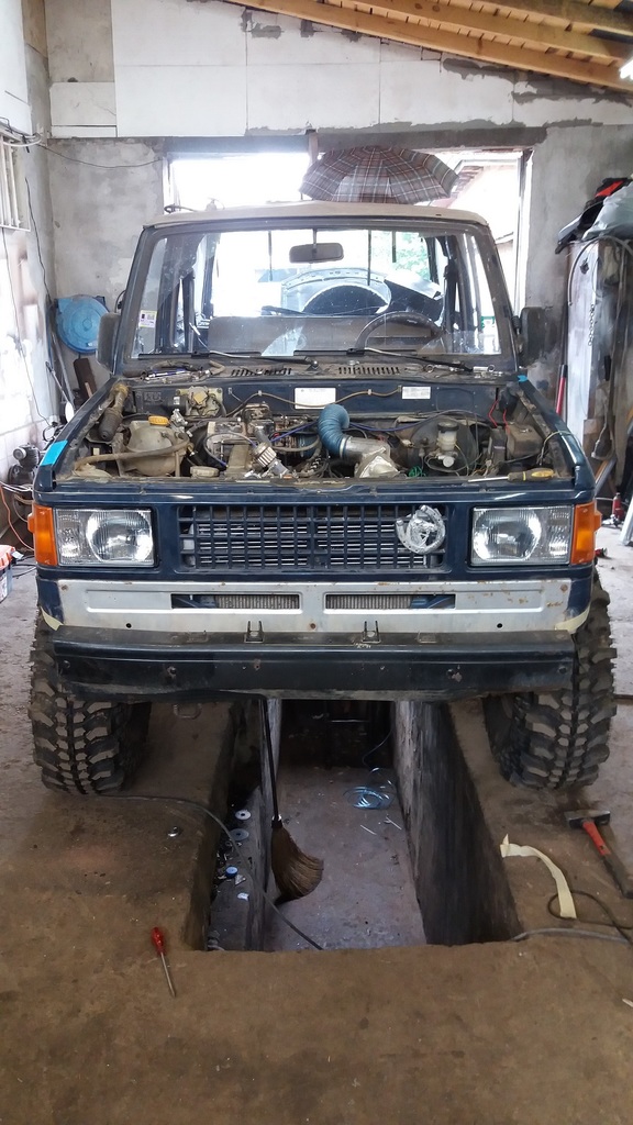

    И така: Проектът започна! Двигател, скорости, преден мост, резервоар - долу! Междувременно се сдобих и с по-сериозни гуми: Silverstone 35х11.5х15. Задният мост мина под ресорите и планките, които държат заден мост, ресори и амортисьори, минаха над моста - вече няма да орат наравно със задния диф! Напред се направи "прогресивен лифт" - за да се изравни и предницата горе-долу.

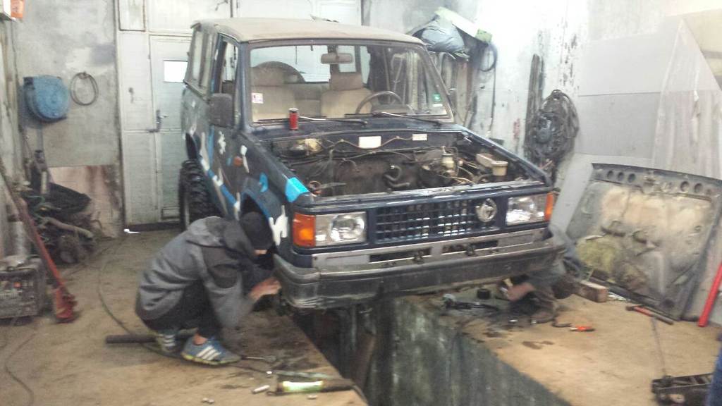

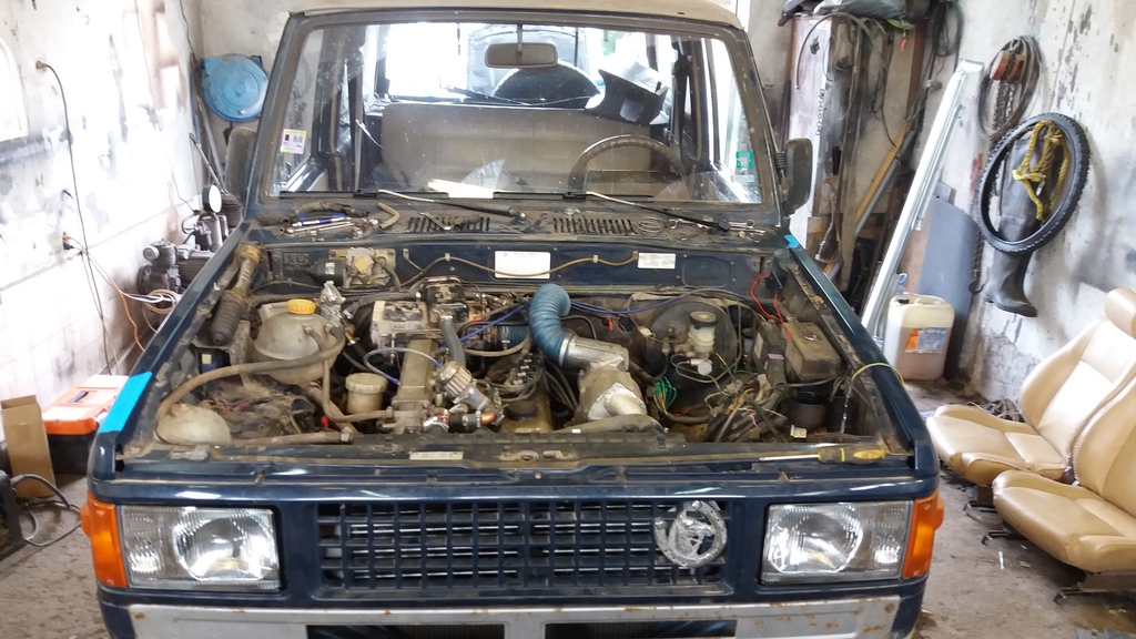

    Преместих двигателя, скоростната кутия с раздатка и резервоара от Фронтерата 2.4 с компресор от Мерцедес CLK, предния мост от Исузу Трупър 2.6. Имаше малко драми с преместването на съединителя от Фронтерата, но се получи добре. За въздушен филтър много добре пасна зад смукателния колектор от Нисан 3.3TD.

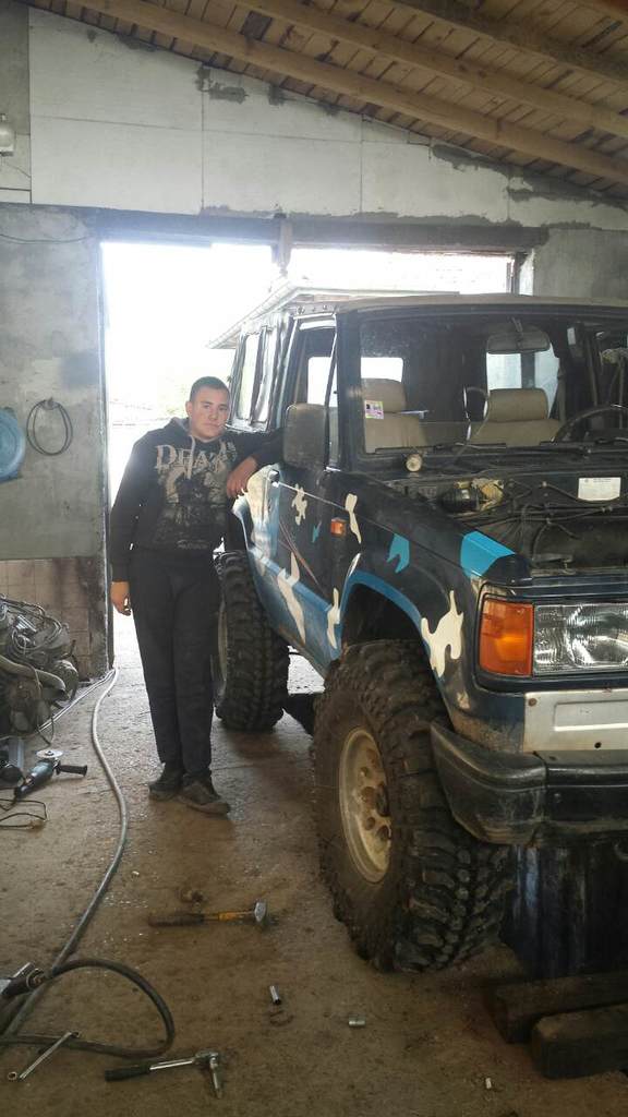

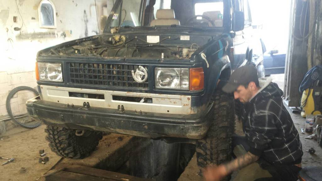

    И един щастлив човек си взе проекта от сервиз.

    Оказа се, че новите пети на моста са от "кашкавалий" и са само за пред кафето.

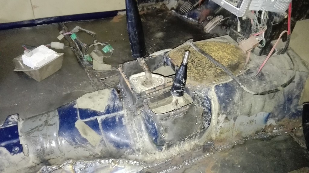

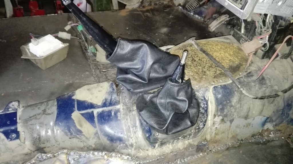

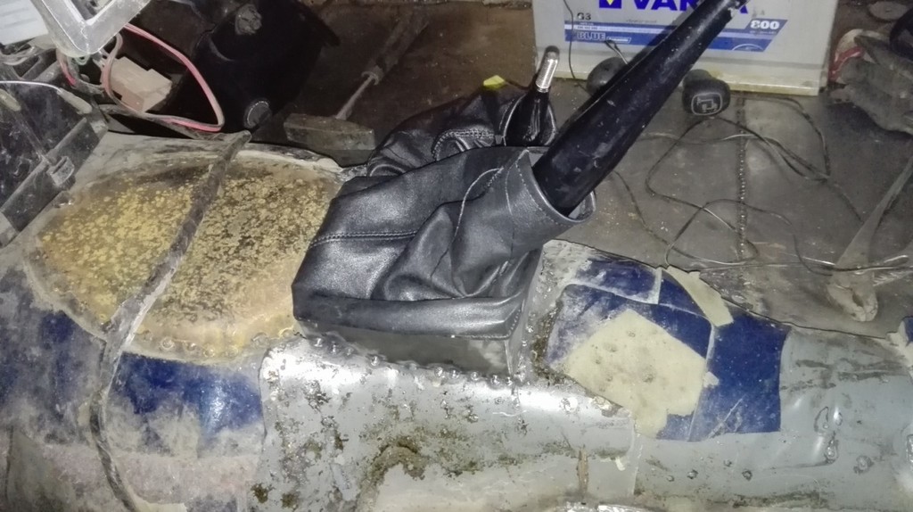

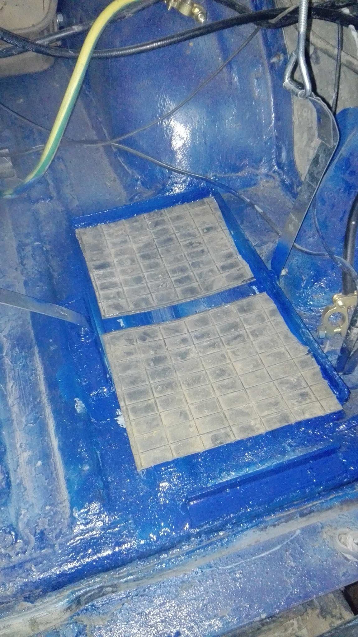

    След оправянето на известно количество поражения вече в правилния сервиз, дойде време да се изреже ръждата и да се изгради нов под:

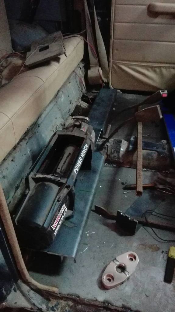

    Има и лебедка приготвена за вътрешен монтаж, което добре съвпадна по време с новия под, но за момента се отложи и все още предстои.

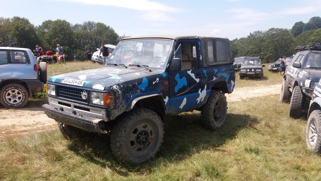

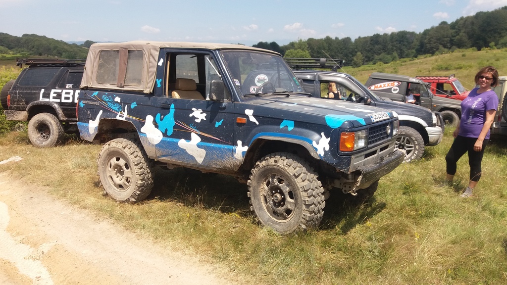

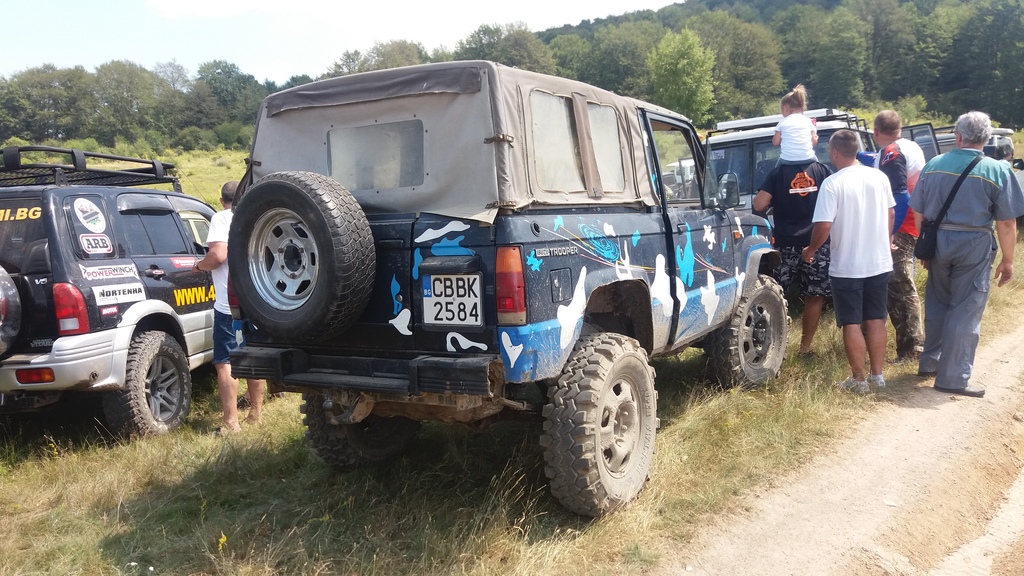

    Дойде време за събора в Копривщица, където като летящ старт счупих предно дясно каре. То... магарето зад волана си е магаре
    Но пък това не ми попречи да участвам в организираната разходка. Все пак заради предния блокаж предното ляво колело си работеше на 100%.

          Септември месец ще е. До тогава трябва да има монолитен под. Че в момента с тия ламарини на точкова заварка беше много интересно в неделя на връщане от Зверино, че валеше кал отдолу. Днес влезе в бокса.
          П.П. Излезе един проблем със задните амортисьори. След като ресорите минаха отгоре, много полегнаха амортисьорите, а те са ухо-шпилка, и започнаха да работят под странично напрежение. При преминаване през едно слогче, на единия му се изкърти ухото. Ще трябва да се мислят други амортисьори.

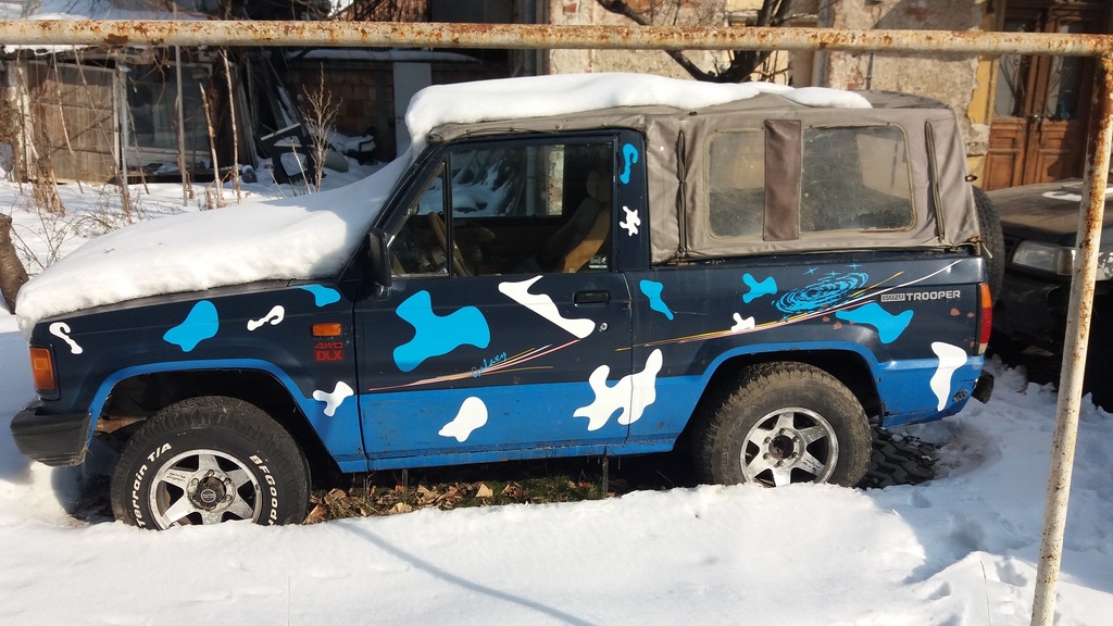

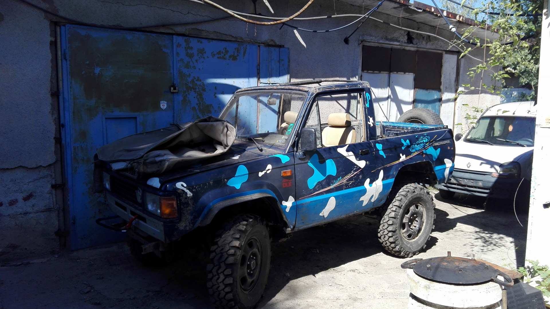

              Без гюрук изглежда доста по-секси

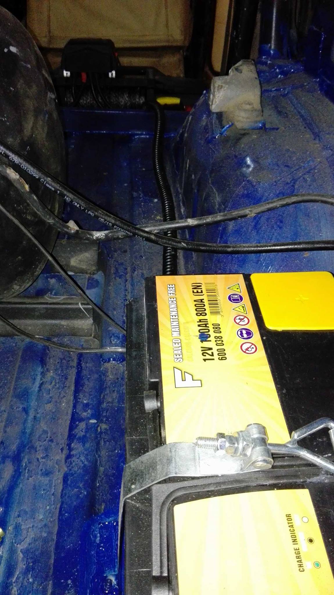

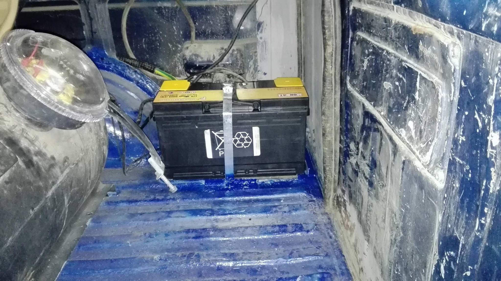

                Вече с нов 100Ач акумулатор в багажника. Старият 91Ач на 5 години видя лебедката и мина в режим 10.5 волта и беше спешно пенсиониран.

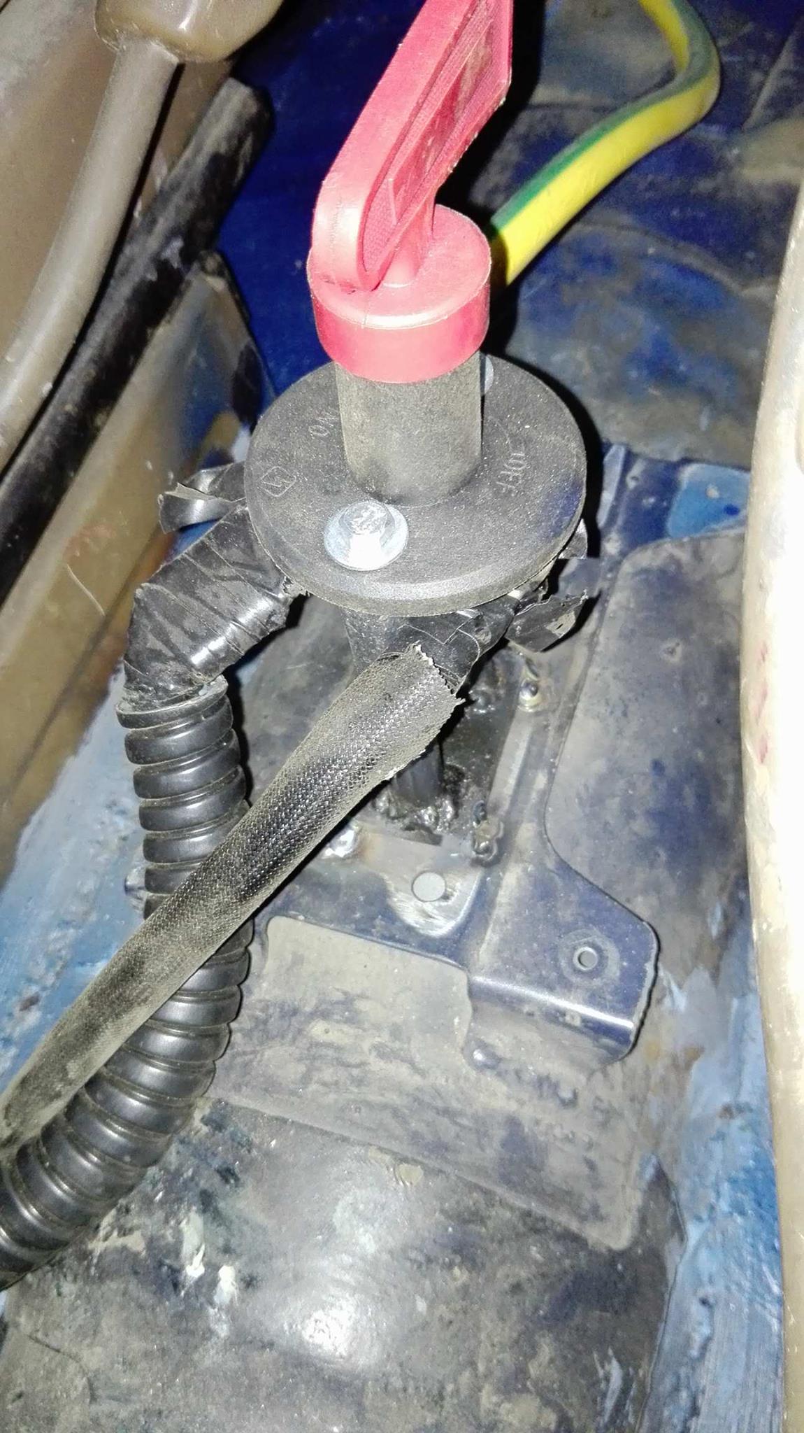

                За сигурност големият ток може да бъде прекъснат с ключ-маса, поставен на удобно място на една ръка разстояние - между седалките.
