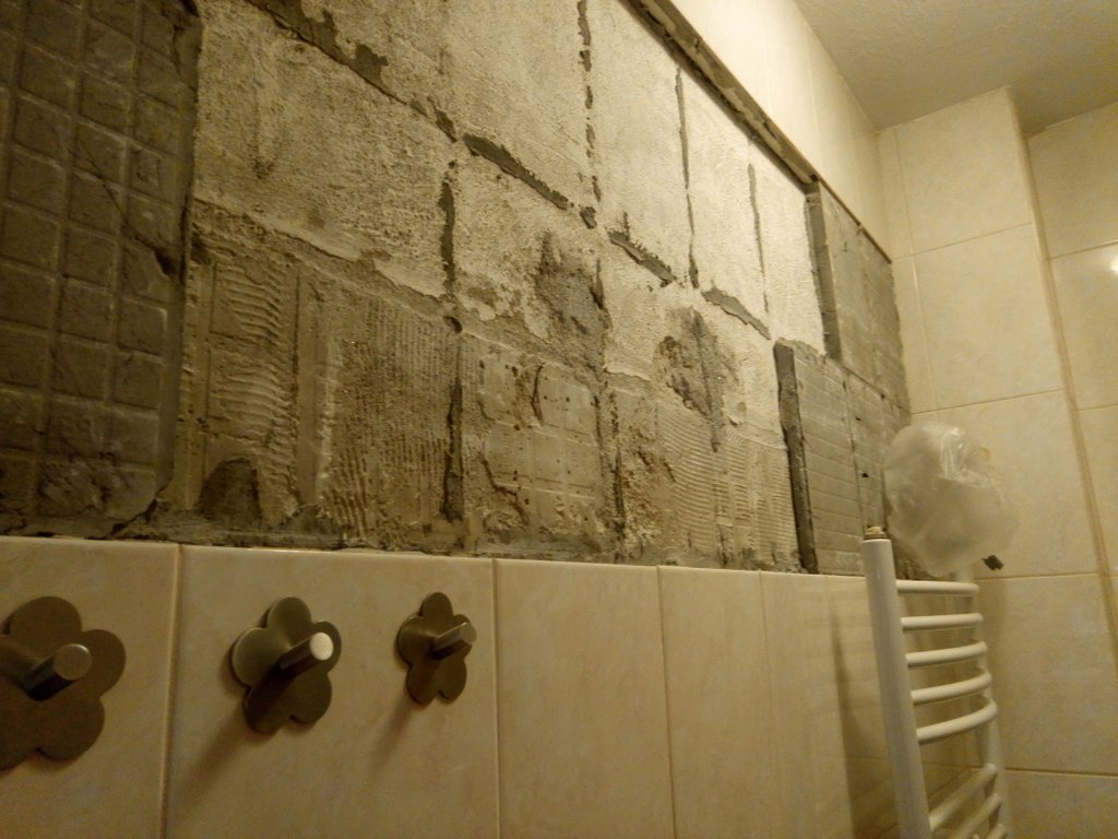

    Условието на задачката е следното: Баня, облицована с теракота преди точно 8 години от човек с претенции за професионалист. Плочките са редени до тавана без фуга, като е използвано лепило "каквото майсторът си поиска". Ако не ме лъже паметта беше Теразид.
    Основата е вароциментова хастарна мазилка (мнооого неравни стени), като до височина над човешки ръст преди това имаше пак плочки (на 3-ата снимка си личи докъде), а нагоре беше боядисвано с постна боя, която преди лепенето на плочките беше чистена на две ръце. Първо "майсторът" я мина "като лисицата с опашката си" с леко подмиване, след което (щото ми се видя недостатъчно) лично аз я мих с много вода и стари хавлии, търках с телена четка, после пак мих.
    Миналата есен забелязахме, че от едната страна 2 реда плочки са направили "палатка" и се държаха, общо взето, само на това, че са запънати една в друга. Днес реших да сваля отлепените плочки за да видя какво е положението и какво трябва да се направи за ремонт.
    На първо четене се видя това:

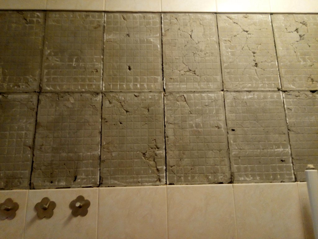

    Плочките бяха оставили хубав отпечатък от задната си страна, но бяха напълно отлепени от слоя лепило под тях.

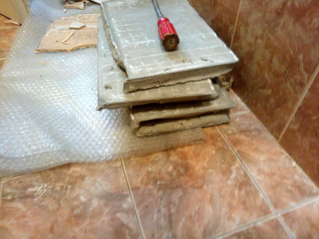

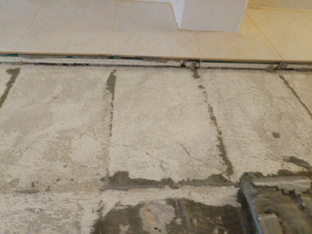

    На второ четене се видя, че не само плочките са отделени от лепилото, но и "тротоарните плочи" от лепило (дебелина 2.5 - 3 см) на свой ред (само с няколко изключения) са се отлепили от стената.

    Освен най-засегнатите 2 реда, вероятно ще има "жертви" и от редовете под и над тях, където също има хлопащи плочки. На най-горния ред (под тавана) се видя, че изпълнителят първо е лепил ивици гипскартон, а вече отгоре - плочките.
    С оглед на горната ситуация се пита:
    1. Каква ще да е причината за отлепените плочки? За отделянето на лепилото от стената силно подозирам, че повърхността на последната все пак не е била достатъчно добре обработена преди да се лепи. Ама що плочките така чисто са се отделили от лепилото?
    2. Какъв ще е най-добрият подход за оправяне на положението, без да трябва да правя цялата баня наново?
    Ако пък случайно има някой, който се занимава професионално с такива работи и има свободни ден-два-три за запълване, приемам и оферти.

          А за плочките ... Отлепените ги свалих със само 3 жертви (две ръце се оказаха недостатъчни), гърбовете им са почти идеално чисти от лепило, само отстрани ще трябва да ги дочистя от фугиращата смес. Пък имам и малък резерв, останал от ремонта, та прочките би трябвало да стигнат. Иначе забрави да намеря същите след 8 години. То на KAI груп още на времето от един и същ модел плочки имаше драстични разлики в цветовете между различните партиди, а декоративните плочки (предвидени точно за модела) се различаваха по размер от стандартните ...

                Явно е мазал всяка плочка и е лепил на стената, без да слага лепило на самата стена, защото лепилото се отдели на правоъгълни плочи, като между тях си имаше по милиметър-два фуга.
