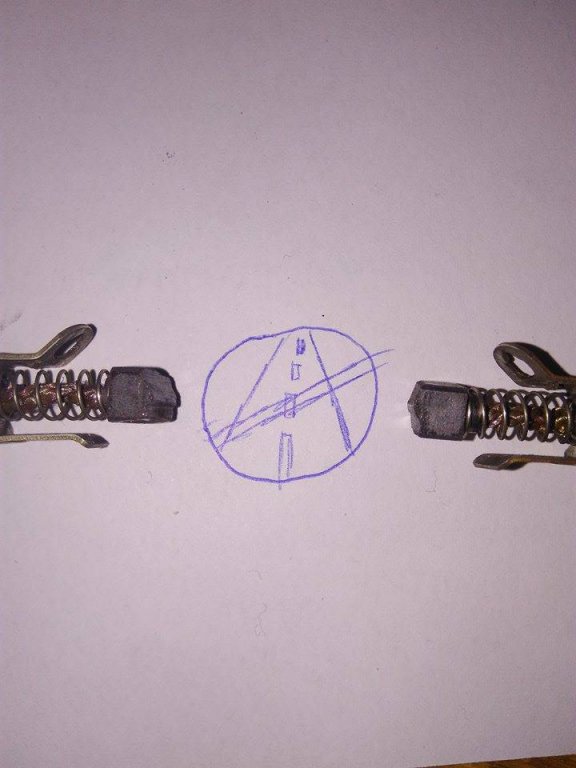

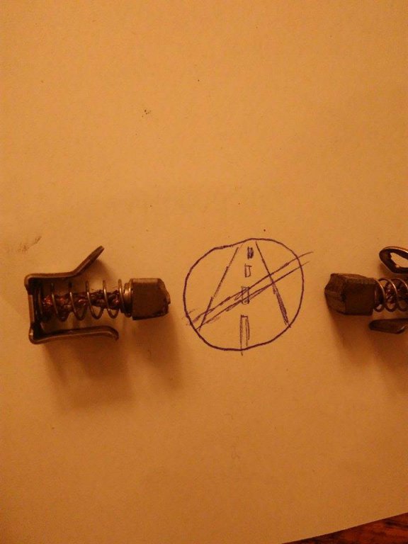

    Днес добичето от темата: http://www.offroad-bulgaria.com/showthread.php?t=217899 "изяде" четките по странен за мен начин(надявам се известен за някой четящ тук).Случи се след като исках да свърша нещо бонус на един клиент а именно да развъртим една 3-метрова арматура 10мм. със заварени разни самоделни "ножове и бургии" на края(няма да си простя до димитров ден,че не я/го снимах ), а целта на начинанието беше да отпушим един зверски запушен комин.Напънах я на макс(със сигурност по продължително от колкото е зравословно),пусна индиански сигнал(пушек) през отдушниците и млъкна.Натискайски спусъка отново не тръгва, обаче тръгва при шамар зад врата тръгва и искри здравата, моята диагноза(много ми се иска да съм прав) по тези симптоми е четки, амааааааааа ...Натиснете снимката за да я уголемите
ID:6130513Натиснете снимката за да я уголемите
ID:6130517Натиснете снимката за да я уголемите
Име:Нови четки.jpg
ID:6130515Натиснете снимката за да я уголемите
    Накратко: Вместо да са вдлъбнати там където се "лизгат" по онова кръглото, то точно там са изпъкнали(ибасимо ). Някой нещо идва ли му на акъла?

    Онова, кръглото, дали е кръгло?
    Пък и при претоварването, материалът на четките не е издържал и воала!

        Има вероятност, някоя ламела да се е изместила и да е начупила четките.
          От: Странно износени четки на винтоверт
          Произвел си "вандализъм",вследствие на което ротора е починал.Претоварил си машинката и ротора е окъсил(може и статора да е взел-дал) междувитково и от там пушеци и фойерверки по колектора.Съответно той(ротора) започва да консумира невъзможно и прегрява четките които са се оронили и имат обратна форма.

            Знаех си аз, че е малшанс точно при вандализма да свършат четките. Пламен благодаря,че ме попари .

              Можеш да смениш четките и да се оправи.
              Ама по-вероятно е да не се оправи докато не се смени и роторът.

                    Във средата на четките има едни медно-бронзови втулки за които са хванати мустаците,те като упрат и почва да изскри.
                    Виж оронените четки нямам обяснение.
                    В петък пробивам ф24 на 300-400 мм.бетон.При натискане на спусъка,се чува едно пукане,пробих си два или три отвора,ама и на празен ход,се чува това пукане,взех да разглеждам перфоратора,китаец но голям и тежък ,1500 вата ,четките са му на бързи капачета от вън,позволяват достъп за 30 сек. Видимо са Ок,но при въртене целия колектор има огнен пръстен и то солиден,допускам че ще сменя ротора,четките са ок.
                      ....или прекъсва. Даже доста са кръгло графитче с кабелчетата вкарано в четката. Като свърши четката и халтави и прекъсва.
