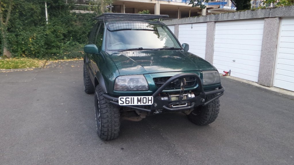

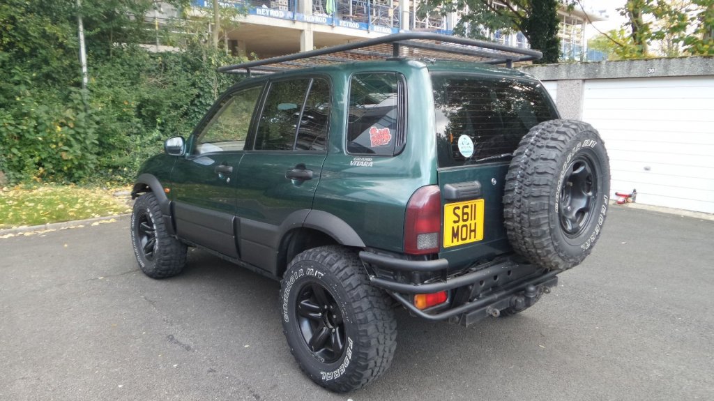

    Взех една vitara 2.5 v6 и мисля да си я оставя за лов.Малко инфо да прочета за този двигател.
    Ще кача малко снимки,има доста интересни неща направени по нея.
    Блокаж,дискови спирачки,носачи,лебедки,кардани,полуоски,джанти,фланци и други.

    Честито! Със здраве да си я караш.
    Имаш си простор за чорапи отпред и пружина за спане отгоре.
    Майтапа на страна. На мен бронята ми харесва на вид. Виждал съм подобни брони на Кия Спортидж и Опел Фронтера Б и мисля че много им отиват. Багажника не ме кефи особено. Интересно ми е какъв е блокажа и как се задейства.

      Тази вечер ми дойде и нямах време да я разгледам,а и не разбирам особено.
      Мисля,че е на въздух,момчето което ми я продаде ми изпрати всичко и виждам в док. ARB AIR LOCKER

          Колата изглежда много добре, поздравления за избора

            На снимките е добре лъсната. Ако няма ръжди (щото някои англичанки са трагични) и мотора работи тихо и плавно според мен е добра колица!

                Предната броня е на мен много ми харесва.

                    Учудващо няма никаква ръжда. Каза ми че тези глезотии бил правил:
                    4 " окачване лифт - 285/75/16 (31 " ) не регенерат - 13000 LB лебедка със синтетично въже, управлявана от ключа на таблото и / или безжично дистанционно управление - Теглич - Предна и задна броня - ПРЕДЕН МОСТ придвижва напред 1 " поръчкови носачи, за да позволи на 31" гуми - ЗАДНА ОС премества 1 " обратно да позволи 31" гуми - Дискови спирачки отзад - ARB пневматичен заключващ диференциал. (купен за £ 820 с съотношение 5. 125) -има бутален компресор под седалката на водача и др.
