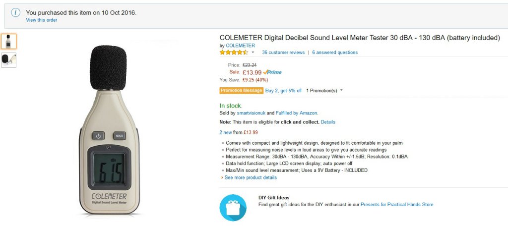

    Поръчах уред за измерване на децибелите шум.
    Мисля да тествам на поне няколко места в джипа и при различни скорости.

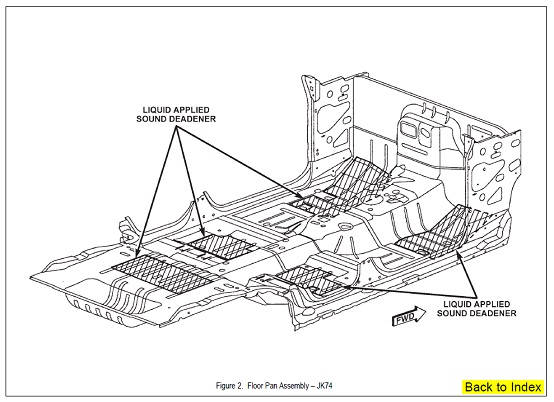

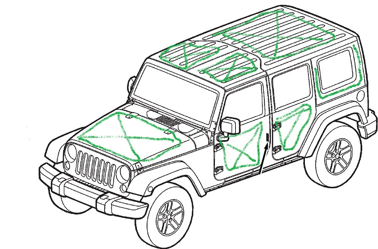

    Гледайки оригиналните места на които има фабрично обезшумяване, май ще трябва да се наблегне на:
    Арките над гумите
    Конзолата за скорости и раздатка
    Пода над карданите
    Багажник под
    Пластмасовите панели на покрива

    Както се очакваше, нещата не се оказват толкова прости колкото изглеждат на първо четене.
    The rule of thumb is: enough CLD Tile™ to cover 25% of the surface distributed over the central 50%-75% of the panel.
    We want to surround ourselves with as close to an unbroken bubble of mass loaded vinyl as we can get without interfering with the vehicle's function. There are going to be openings in the barrier. We want them to be as small as possible. That doesn't mean leaving a 1" gap and running a strip of duct tape over it. Unbroken means at least 1 lb/ft² every where.
    Описание на ползваните материали и тяхната роля в обезшумяването - https://www.sounddeadenershowdown.com/products
    Ето един линк към лог от обезшумяване на Вранглер - https://www.sounddeadenershowdown.com/build-log/jeep-wrangler-unlimited-4-door-suv-2007-build-log
    Нужно количество и вид материали -Total: $575.07 - https://www.sounddeadenershowdown.co...-door-suv-2007

            Днес замервах шума и резултатите са повече от изненада.
            С едно изречение, според мен гумите са виновни за поне 30-40% от силния шум, едни гуми за мъгла или т.н. асвалтови гуми ще свалят поне 5-10 децибела при висока скорост.
            В покой на обороти - около 50-55 децибела шум
            Скорост до 55 мили в час - около 60 децибела
            Скрост 60 до 70 мили - малко под 70 децибела
            Скорост 75 мили - 72/73 децибела
            И вече става интересно защото всички замервания по-горе бяха на ниво една педя до главата ми, тоест където са ушите на водач и пасажери.
            Слагам тестера в краката на водача и/или пасажера и получаваме значително увеличаване на шума - между 3-5/6 децибела.
            Тестера около конзолата на скоростите и ръчната спирачка увеличават шума с около 2-3-4 децибела
            Тестера около тавана до предното стъкло увеличаване на шума с около 5-7 децибела
            Тестера около покрива до стъклото на вратата увеличение с 5-7 децибела
            Тестера около покрива зад главата на водача/пасажера увеличение 5-7 децибела
            Пик на шума има при дупки, вятър и в завой, мисля, че ми видят гумите в завой но може да е лагер на главина или примерно кардан диф; пика може да е с 5 до към 8-9 децибела, тоест почти до 80 децибела като маскимална стойност, скорост до 74-77 повече не вдигнах днес.
            При скорост 70-75 ако няма вятър и дупки, децибелите около главата понякога са 70-72, около 71 като постоянна/средна стойност.
            Изводите за мен:
            1. Рошави зимни/АТ гуми = кофти шум; кални гуми = непосилен за търпене шум
            2. Автомобил кабрио = силен шум при скорост над 65-70 мили
            3. Полагане не изолации на пода, тавана, вратите и т.н. надали ще свалят повече от 3-4 до максимум 5 децибела
            5. Пет децибела в стойностите между 65-75 децибела са ОГРОМНА разлика в комфорта на пътниците, 70 децибела е нормален шум, 75 децибела изисква викане и увеличаване на касетофона с поне 3-4 деления.
            Ще има продължение...
