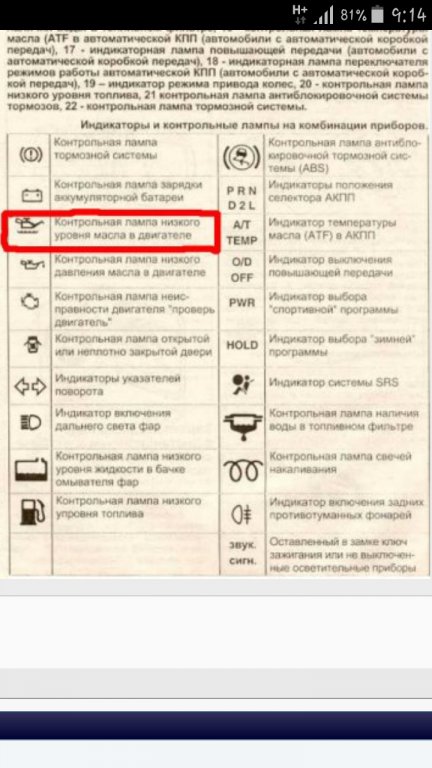

    Здравейте колеги.От 2 дни съм горд собственик на Пажеро Спорт 3.0 V6 170hp автомат 2001г.Работи като часовник мотора, тихо и равномерно, без излишни шумове и дизбаланс.По пътя за вкъщи изминах близо 400км по магистралата със скорост от около 140км(няма проблеми с тягата). Но на един баир близо до вкъщи ми светна червената лампа за маслото за около 5-10 секунди, а карах бавно.След 20-тина километра, го направи пак.Температурата заковава малко под средата, не надува маркучи.Проверих маслото днес сутринта на студен двигател и то е на минимума.Маслото е MOTUL SAE 10W40.Не пуши сиво, не кади, няма течове и според продавача, а и според бележките е сменено преди около 4000км.Та въпросът ми е дали трябва да се притеснявам за по-сериозни проблеми, или мога вече да се успокоя.Колата е голяма като камион и много й се радвам, но тази лампа ме стряска.Днес пак присветна, без да загрява темп., а двигателя все така работи като часовник, жужи си като пчеличка.Не съм й доливал масло, че днес е неделя и няма от къде да й купя същата марка, но по-късно мисля да й взема нещо да долея, макар и различна марка , но същата спецификация.Колеги моля за мнение по въпроса, да знам колко да се плаша... Натиснете снимката за да я уголемите

    Само да уточня, че Спорта не е 150hp , а 170hp.Лампата която присветва е универсалната червена лампа за масло, но с вълнички под нея.Благодаря.

      Честито и със здраве да си го карате. Малко е маслото , затова по наклони и резки завои лампата светва . Друг е въпроса защо е малко , след като скоро е сменяно .

          Някои от тези V6 са склонни да похапват масло по принцип, особено при голям навъртян километраж. Също ако е каран предимно градско ще лапа повече масло. Двигателят обаче не е толерантен към ниски нива и е желателно да наглеждаш редовно да има достатъчно.

              На всички , които имат датчик за нивото.На WAG лампата за масло светка в жълто при ниско ниво.На други марки няма разлика в цвета.

                Червената лампа светва при липса на налягане,
                за нивото на маслото лампата е оранжева и не налична при всички модели.
                Желателно е да се направи една ревизия на маслопримника.
                Вържете един манометър и всичко ще се изясни.

                          Долях му днес и заспа... нищо не свети.Глътна малко на 500мл.Пожелавам безавариина на всички...
