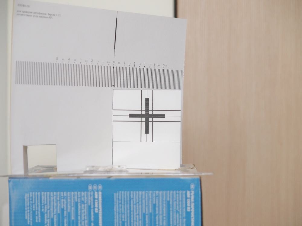

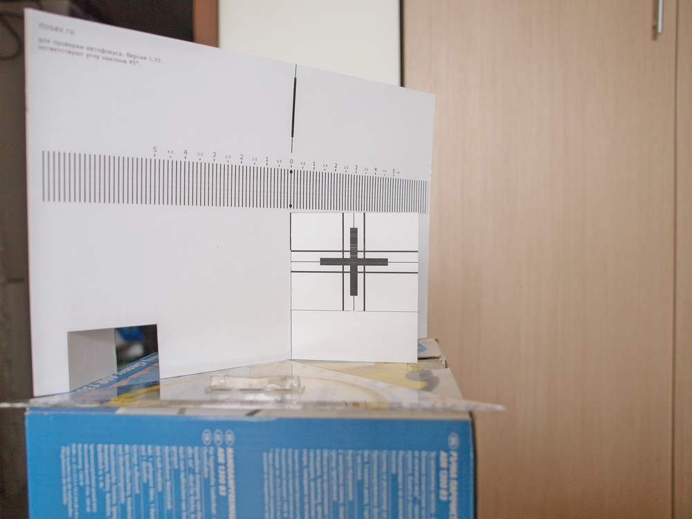

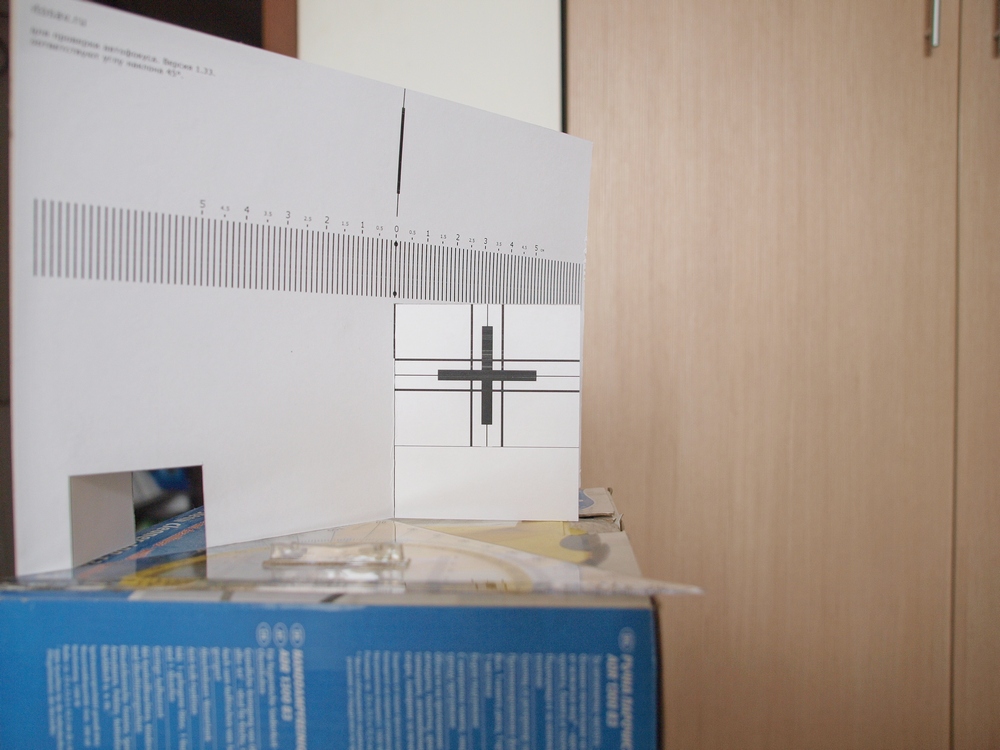

    Тук си продължавам сагата с неприятното поведение на обектива ZD 14-54 или пък самият Е-3, или пък двамата работят в комбина срещу мен. При вчерашните проби се установи, че от 14 до 30 мм грубо, има отчайващ бекфокус. От около 35 до 54мм всичко се измества към почти отчайващ фронт фокус. След бърза консултация с наш уважаван отвъдморски консултант (разбирай Goblin), бяха проведени някои допълнителни мероприятия като ресет до фабрични настройки и смяна на полето за фокусиране. За съжаление следващите резултати не се различаваха от предишните опити. Това обаче беше снощи на изкуствено осветление. При днешните проби на дневна светлина се получи следното - при всички фокусни дължини има бекфокус, който е различно изразен. Оказа се, че през ЛВ-то положението е почти добро или поне аз го виждам така. Ето и по две снимки от 14 и 54мм на отворена бленда:
    14 мм - фокусиране през визьора:
    14 мм - фокусиране през ЛВ:
    54 мм - фокусиране през визьора:
    54 мм - фокусиране през ЛВ:
