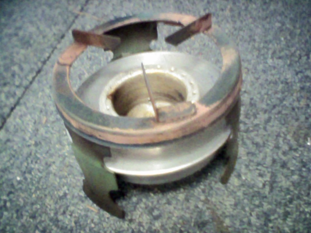

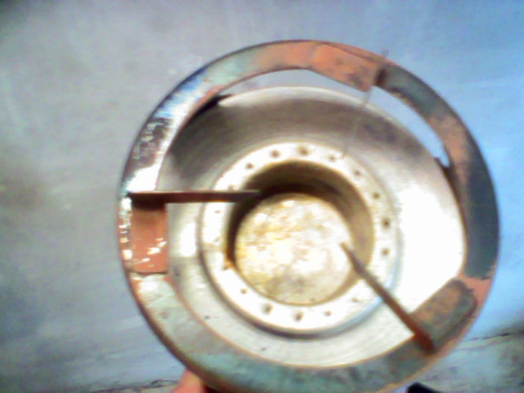

    Ми то тук нямало и тема за спиртници!
    Ето го и моя:
    Бил е с мен на доста походи, и е сварил доста супа, чай и кафе.

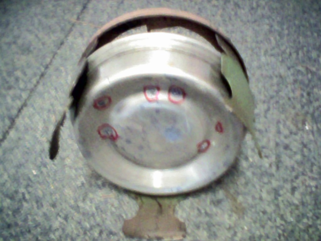

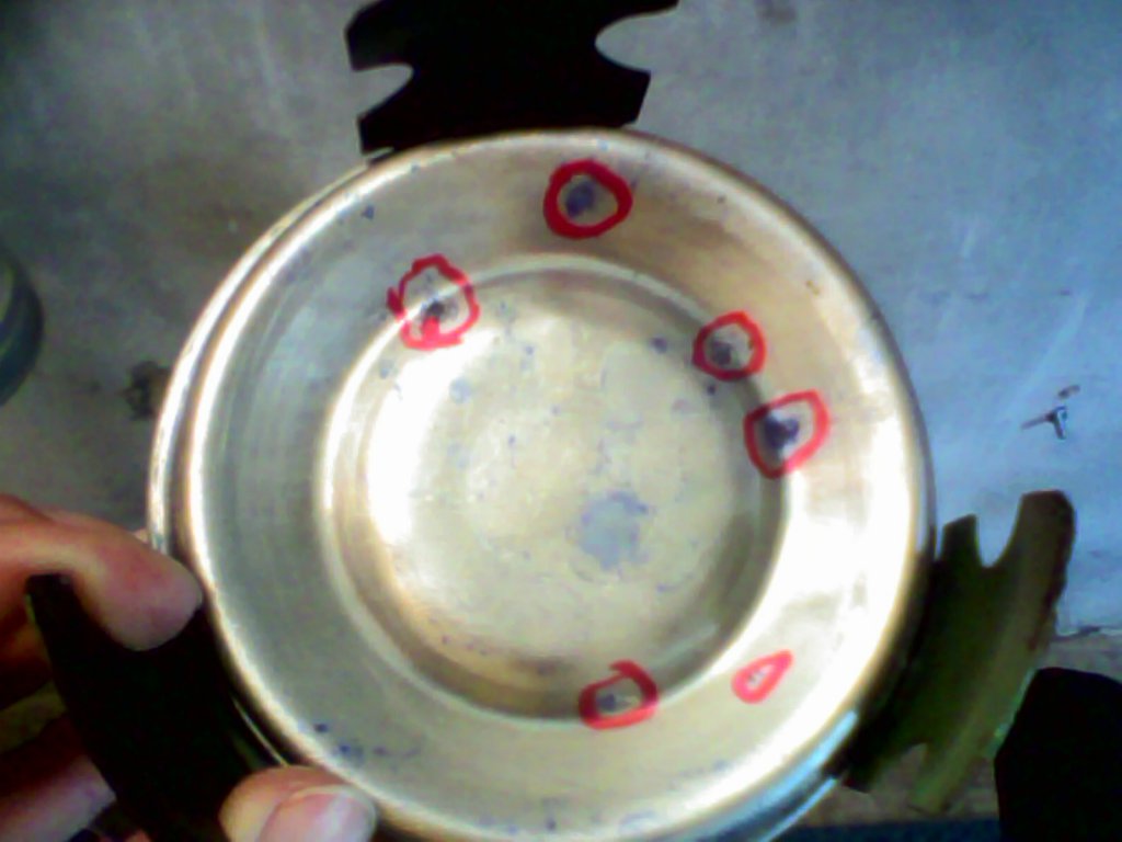

    При последния поход в събота ме "предаде" частично.
    Оказа се, че на дъното му са се появили няколко малки, но гадни дупчици.
    Та докато сваря едно войнишко канче супа се наложи да доливам спирт. Не мога да се сетя какво е изяло алуминия така. Наливал съм само чист спирт и такъв за горене. Хубавото е, че имам резервен, но ми се ще да разбера от какво се е получило за да не прецакам и другия.

    От: Моят спиртник
    Баща ми ми връчи спиртник за ремонт на проблем, подобен на твоят.
    Неговият е от някакъв немски к-кт за готвене (тенджери, тигани, ветроустойчив кожух за спиртника).
    Всичко е алуминий, само спиртника е месинг и той се е продънил отдолу, на няколко места и по-сериозно.
    Някога някой е запушвал дупките с калай но пак тече.
    Въпреки че е месинг не ми се занимава да го кърпя.
    Това ламарината е като жената - тръгне ли един път, спиране нема
    Ще го снимам довечера но и аз му се чудя от какъв зор се е продънил така...

                        Освен това мисля, че спирта е причината за корозия и дупчиците след време по дъното.
