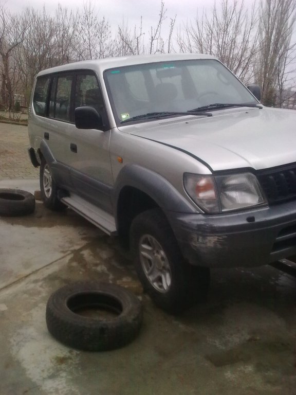

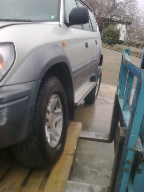

    Днес искам да споделя с Вас газификацията на нашата ТЛК 90 и по специално монтажа на газовата бутилка под купето на колата на мястото на горивния резервоар .

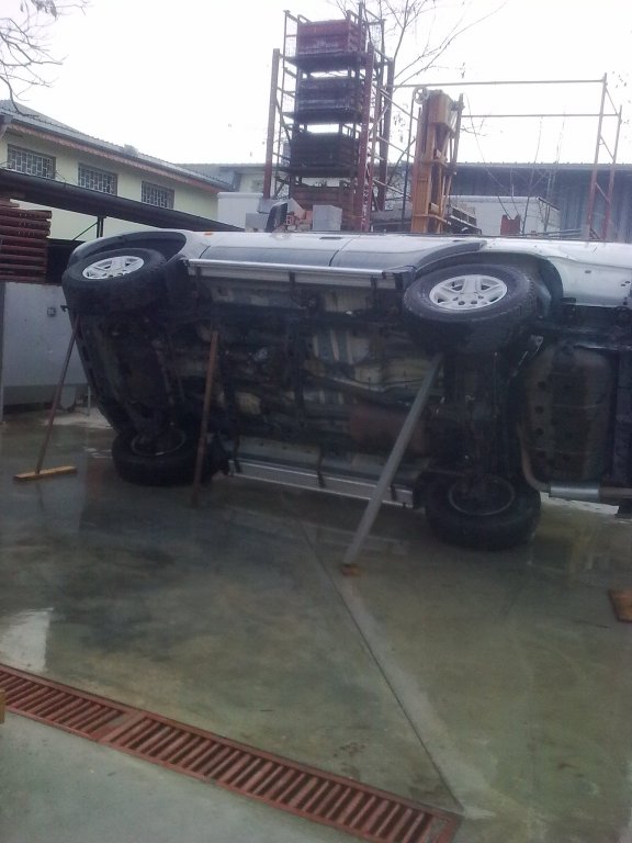

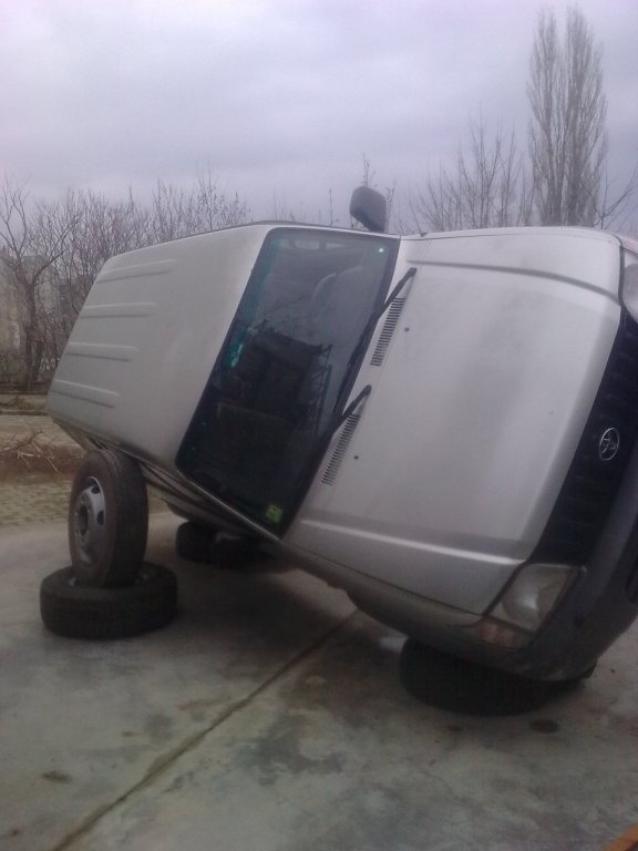

    За по лесна работа по реконструкцията на горивната система и поради липса на подемник реших да обърна колата на една страна .
ID:6110628Натиснете снимката за да я уголемите
ID:6110627Натиснете снимката за да я уголемите
ID:6110626Натиснете снимката за да я уголемите

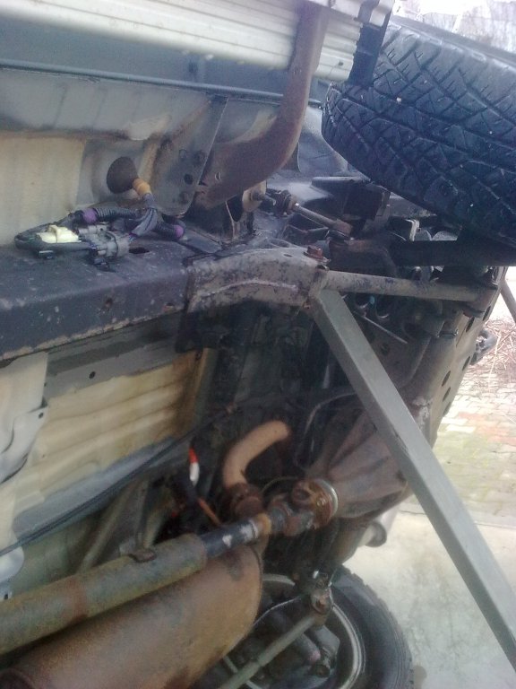

    Ползвах моя приятел мотокара.

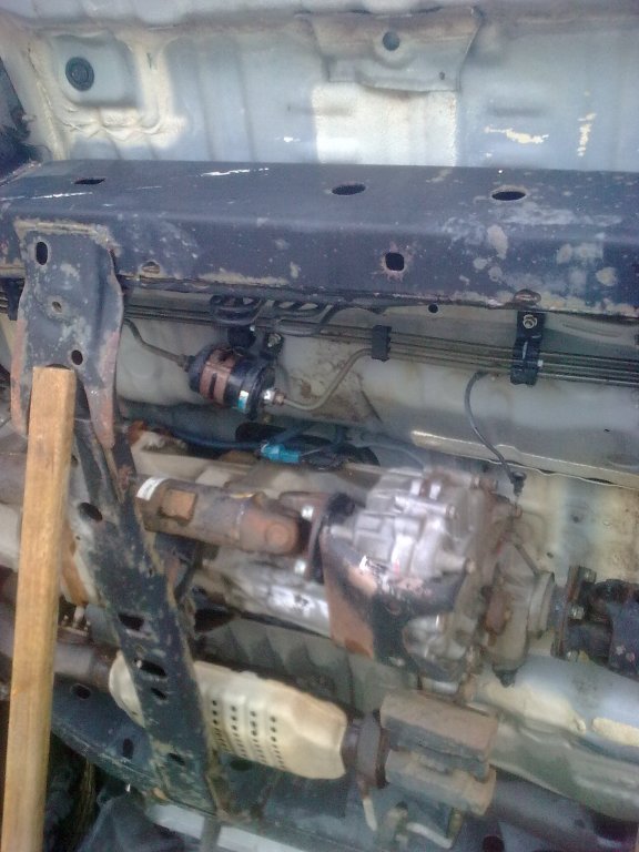

    След измиване внимателно с пароструика и оглед се видя това
ID:6110635Натиснете снимката за да я уголемите
ID:6110630Натиснете снимката за да я уголемите
ID:6110631Натиснете снимката за да я уголемите
ID:6110632Натиснете снимката за да я уголемите
ID:6110633Натиснете снимката за да я уголемите

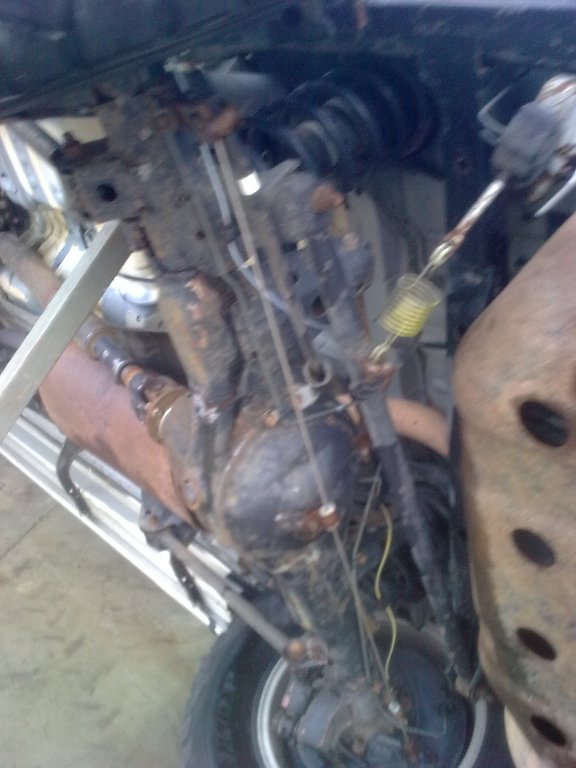

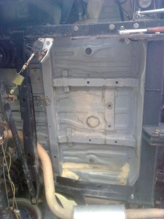

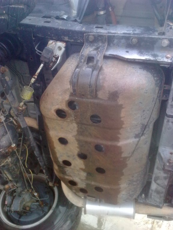

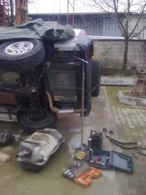

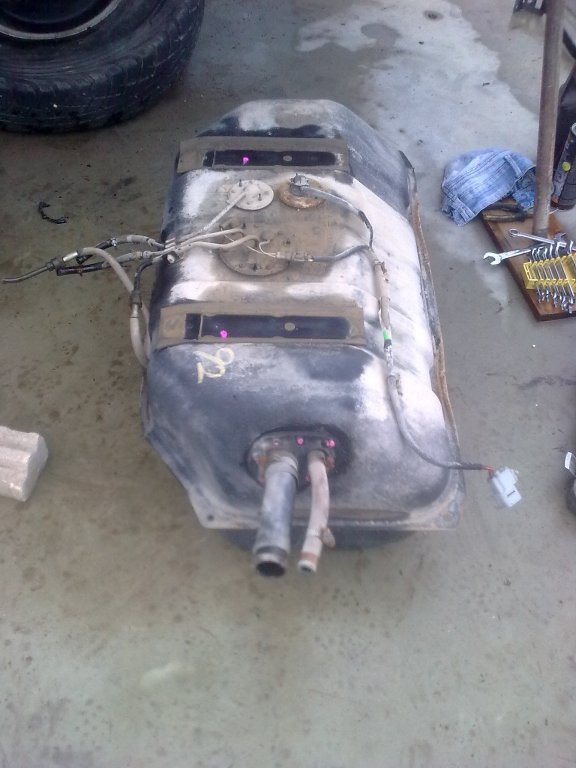

    След това демонтирах предпазителя на горивния резервоар и самия резервоар,
ID:6110638Натиснете снимката за да я уголемите
ID:6110636Натиснете снимката за да я уголемите

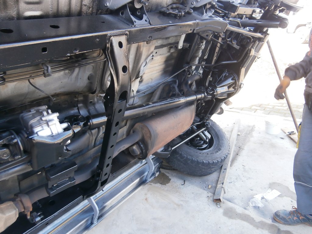

    След измиване на дъното над резервоара боядисах цялото шаси на ръка с четка с боя Алкитон 3 в 1 която е едновременно ръждобреобразувател , грунд и основна боя като същевременно след окончателно изсъхване остава еластична и не се пука от евентуални деформаций на материала върху които е нанесена.
    Ръбовете на праговете нямаха ръжда но за всеки случай ги напръсках с боди.
    Диференциала и предния мост също като шасито първо с четката а после с пистолета.

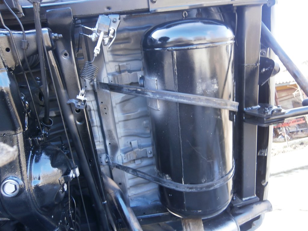

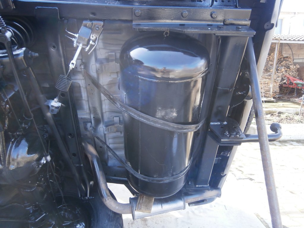

    На мястото на резервоара се събира 80 литрова бутилка с дължина 855 мм и диаметър 360мм захващането за купето става със оригиналните скоби от резервоара само двата задни болта към купето се подменят в по-дълги аз ползвах 12х1,75 х 50 мм.
    Под бутилката направих две метални подложки като стойка за буре образно казано която захванах с поп нитове към купето.
ID:6110640Натиснете снимката за да я уголемите

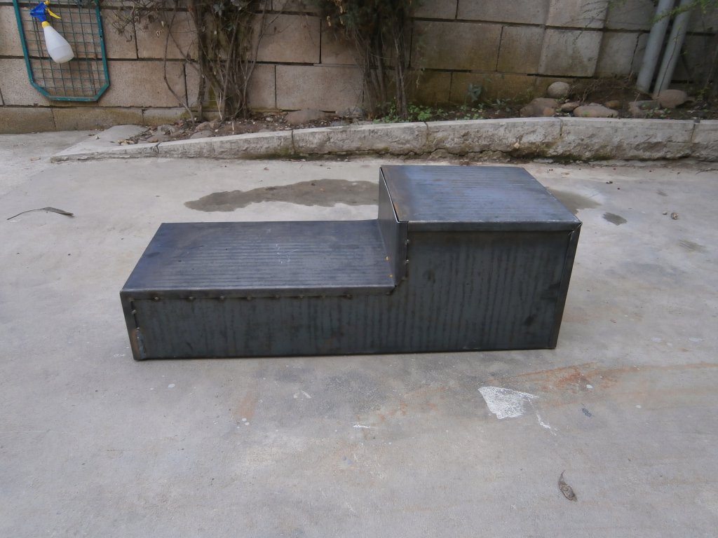

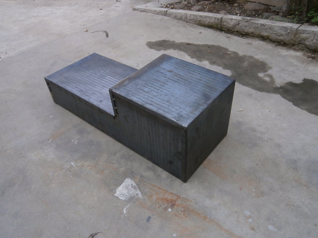

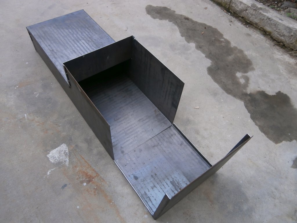

    После по снимката и по кухината в купето започнах да нагаждам размерите на бъдещия резервоар,Нямам снимки на чертежите но ще направя по-нататък.
    И ето резултата от метал на заготовка
    ,Натиснете снимката за да я уголемите
ID:6110644Натиснете снимката за да я уголемите
Име:P3030274 - Копие.jpg
ID:6110643Натиснете снимката за да я уголемите

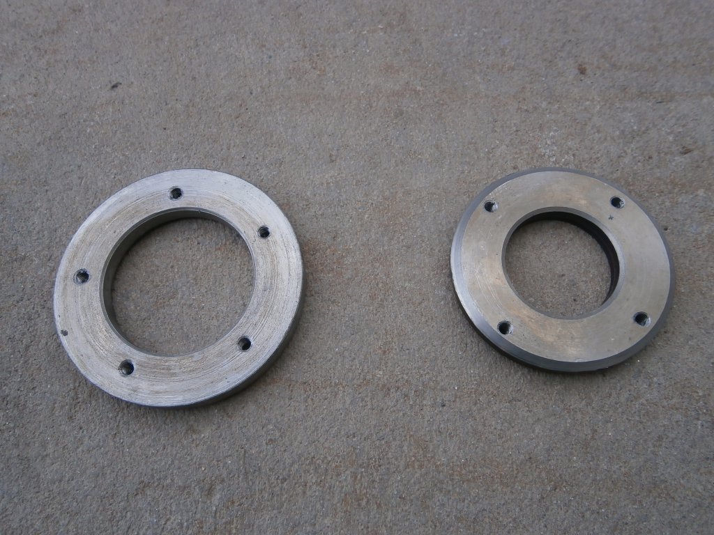

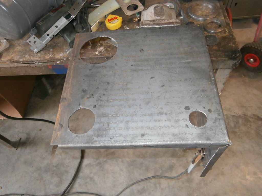

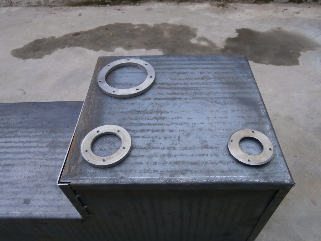

    След това направих чертежи на фланците за помпата , нивомера и другата джажа за бензиновите пари и при стругаря
ID:6110646Натиснете снимката за да я уголемите
    ето и резултата.
    Следва напасване на фланците и посоките на разположение спрямо резервоара.
    и после направих отворите с плазмата
ID:6110648Натиснете снимката за да я уголемите

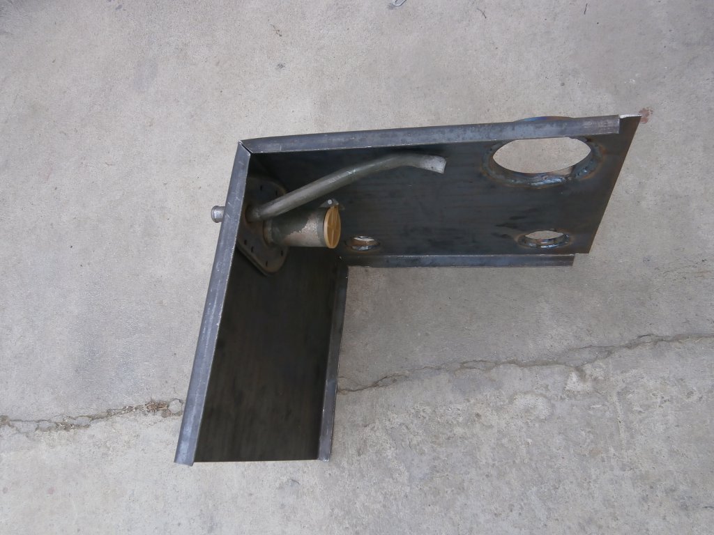

    за тръбата за горивото и отдушника ползвах оригиналния фланец от резервоара като го заварих от вътре.

        Добре де ,защо тоя огромен бойлер слагаш ? Газ наоколо няма ли ,или зареждаш веднъж в месечно.Тая бутилка тежи доста ,нямаше ли нещо по малко.
        РР п38 2.5тд .Е53 чер клозет .Астра H Z13DT.
        0895шест29410 .
          От: ТЛК 90 3,4 бензин 98г направа на нов резервоар и Монтаж на АГУ бутилка под купе
          Тази бутилка точно се събира под оригиналния предпазител на резервоара за бензин и с едно зареждане средно ще мога да измина около 400 + - километра зависимост от режима на шофиране.
          Можеше и по малка бутилка да сложа но според мен 10-20 килограма не са от съществено значение ,иначе газ има на всяка крачка.

            И така пристъпих към напасването на елементите на резервоара и заваряването.
ID:5706800Натиснете снимката за да я уголемите
            За ваничката на горивната помпа ползвах капака на един стар ел.пускател
ID:5706780Натиснете снимката за да я уголемите
            на които предварително премахнах боята и монтирах една тръбичка по подобие на оригиналния резервоар а също и преграда против плискане на горивото.
            След като заварих фланците пробвах на сухо дали всичко с ориентацията им спрямо резервоара е наред.
ID:5706784Натиснете снимката за да я уголемите
            Всичко си дойде на мястото и мога да пристъпя към окончателно заваряване на детайлите.
ID:5706788Натиснете снимката за да я уголемите
ID:5706787Натиснете снимката за да я уголемите
ID:5706786Натиснете снимката за да я уголемите
            Постепенно резервоара започна да прилича на нещо.
            Последна суха проба на колата и съм готов за боя.
ID:5706790Натиснете снимката за да я уголемите
