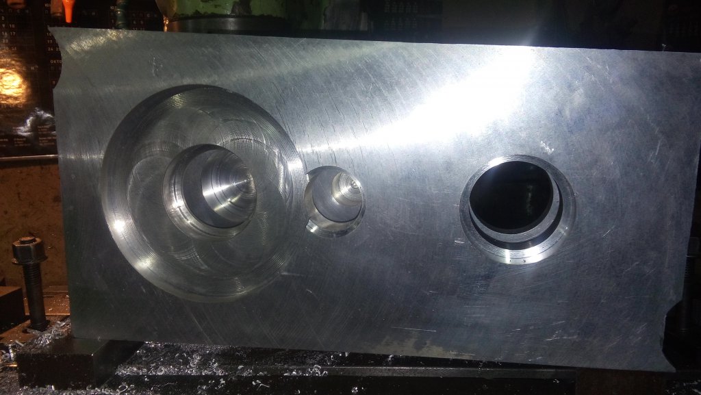

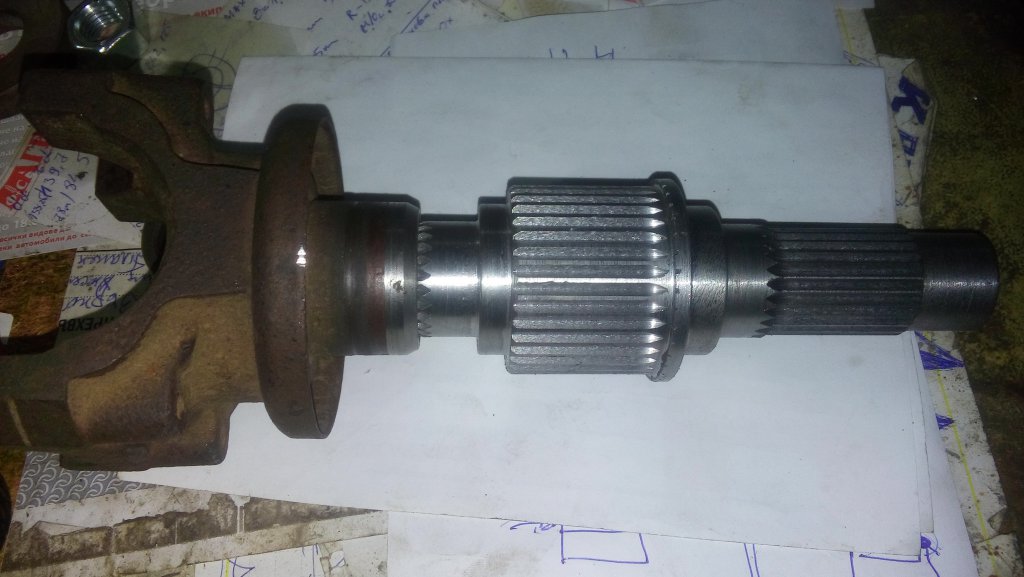

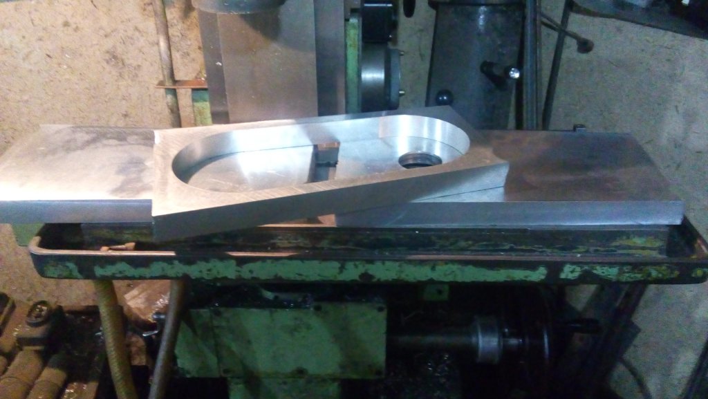

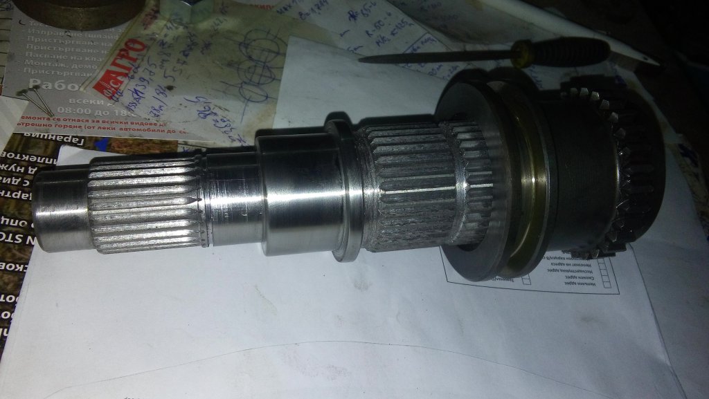

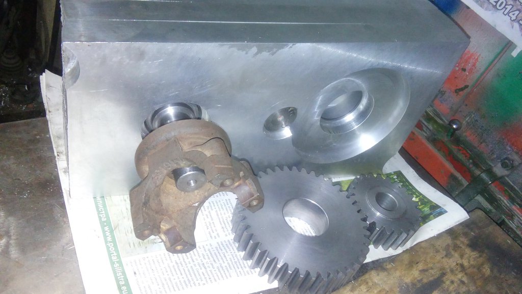

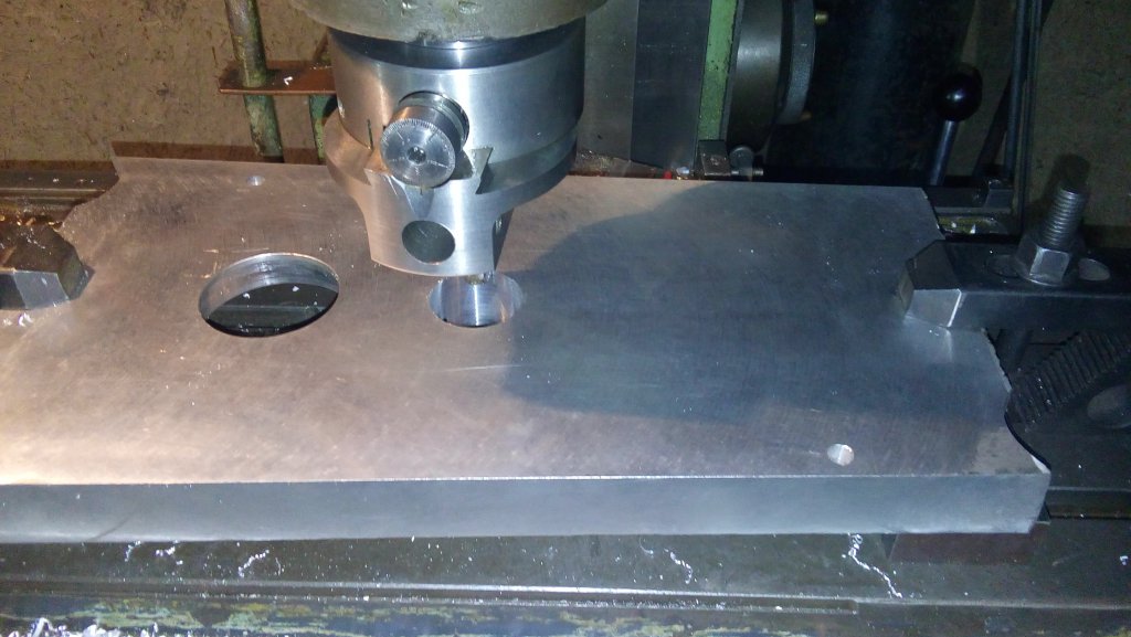

    Както е видно от заглавието на темата,става въпрос за неща произведени собственоръчно на споменатите по-горе машини.Надявам се колегите да се включат със свои разработки за да стане темата по-интересна и да обменим опит.Много неща не са ми ясни и ще се радвам на пояснения,чалъми и тарикатлъци,дето не ги пише в книгите.
    Едно проектче за колега от форума,идеята е негова-изпълнението от мен.

    От: Какво успях да "издялам" на струг и фреза.
    За какво е редуктора?
      За един Рангел...
        Добре изглежда
          Па майстора си е майстор!!!
            Интересно се получава.Колко мм е клиренса между центровете на двете полуоски?ПЧ?Диаметърна на външната полуоска?И с какви спирачки ше върви...
            0885 477 440 "Чибуратор-тЕАм"
              Първоначално публикуван от ninja_1 Преглед на мнение
              Тук ме хвърли в джаза!Обясни като на индиянец питанията си!?
              ПЧ-секретно,това по молба на колегата поръчал изделието.
                Хм...абе,то и аз...това ся колесен бордови редуктор за мост ли ше е ,или ше се слага някъде след раздатката?
                  Е па, ПЧ го има на снимките, хубава бъркалка може да стане.
                    Като гледам карданското каре, ще е раздатка.
                      Раздатка ще да е. Но , май идеята е смяна на предавателното отношение и прави зъби за увеличаване на здравината.
                      Аз не искам просто да съм първи , искам като се обърна въобще да не виждам втория !!!
                      Куражът не е липса на страх. Куражът е способността да действаш ефективно въпреки страха.
                        Раздатка с възможност да се мести за леви и десни прасета на дифовете.

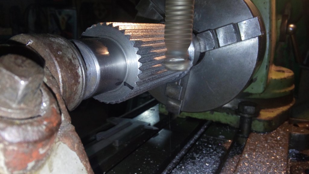

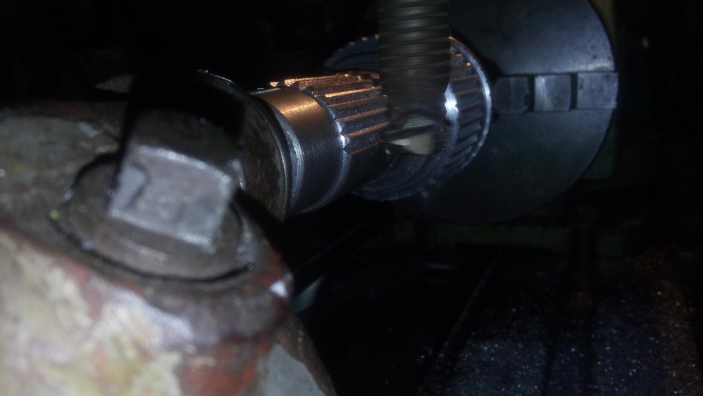

                          Една фреза за заобляне
                          Стана като дялана, обаче след закалка и проба се оказа, че работи перфектно.
                            Не го ли подпираш това отсреща, и не те ли е страх че може да го изскубне фрезера от универсала по този начин? Пък подпирането с център е и да не ти тръпне.
                            Последно редактирано от DIMILIEV; 03-12-15, 12:33.
                            При липса на прецизна техника, се надделява с майсторлък! И обратното!
                              Предвид размера на детайла нямам такива страхове.
