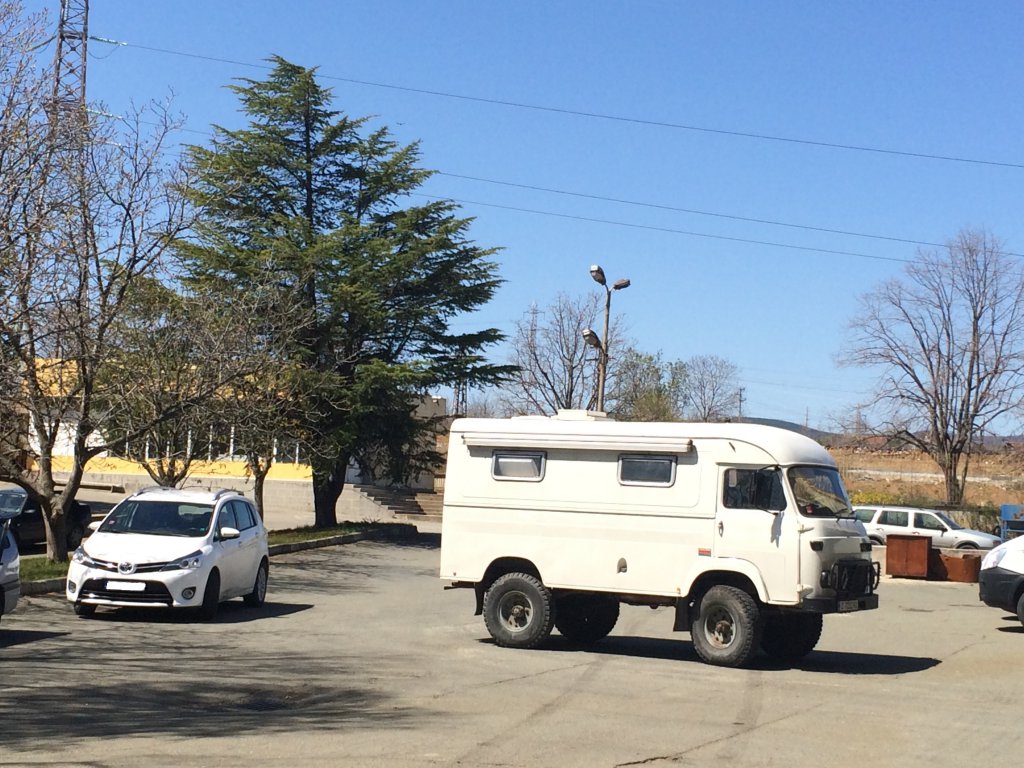

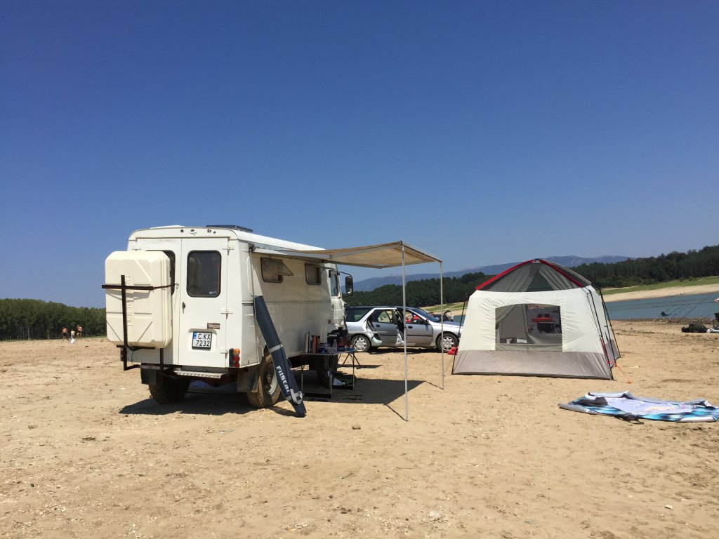

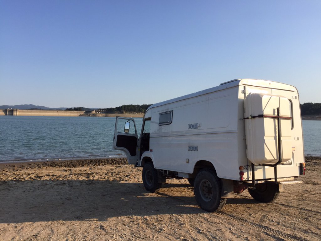

    Ето малко актуални снимки:
    а и се ползва по предназначение
    Съотношение на размера спрямо лека кола
    Предварително благодаря на всички отзовали се на питанията ми.
    Ако някой нещо го интересува за машината, питайте смело-каквото ми е ясно ще Ви кажа.
