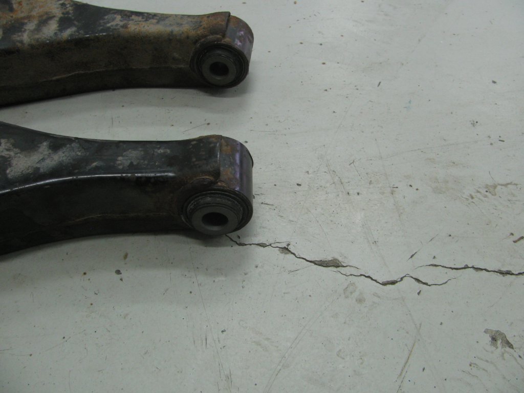

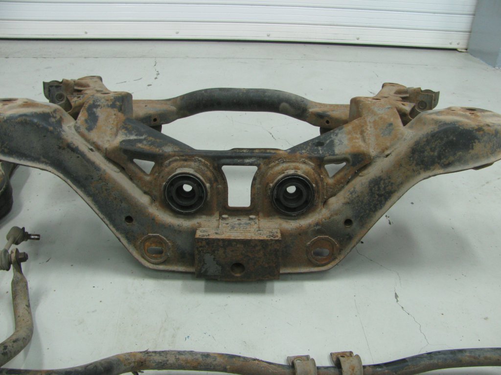

    Здравейте,
    въпреки че рядко пиша в последно време реших да ви покажа какви са трудностите при ремонта на задното окачване.
    Причините за ремонта се следните. От като купих колата през 2009г от Германия не можеше да се направи реглаж на наклона на едното колело заради запекъл реглажен болт в последствие запекоха и останалите три. Бавно и полека се скъсаха тампоните на диференциала и тампоните на надлъжните щанги и ремонта стана неизбежен а и все пак идва зима колата трябва да е подготвена.
    Неприятният момент е:

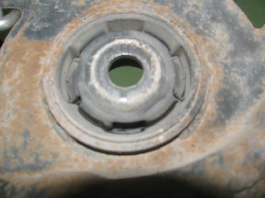

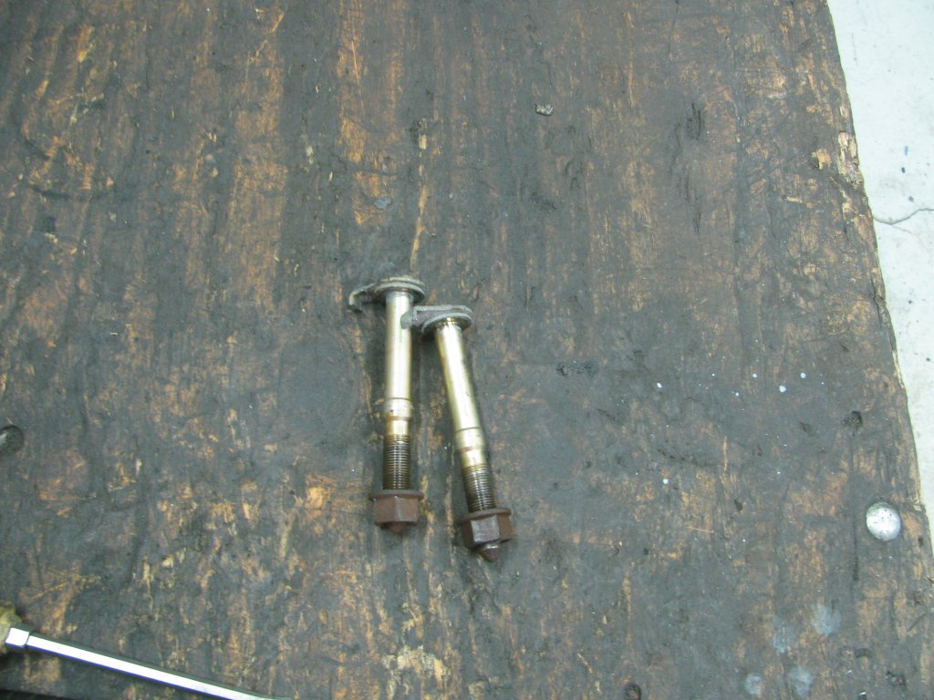

    -Изключително труден ремонт повечето от болтовете се режат и после трябват нови.
    -Липсата на смислени алтернативни части също се оказа проблем като за мен смяната с ментета на толкова сложно окачване е безсмислена ако ще трябва да го правя след година пак.
    -Цените на резервните части са направо стряскащи а за количеството на втулки и болтове да не говорим.
    -Няколкото заводски недомислици също доста ме подразниха.
    -Тампоните на диференциалната греда се продават с нея 1000лв
    -Втулките на носачите се продават само с носача 2Х1000лв
    -Втулките на шенкелите са продават само с шенкела 2Х1000лв. А дали лагерглавината ще излезне здрава от стария шенкел е друг въпрос.

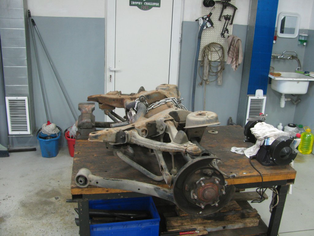

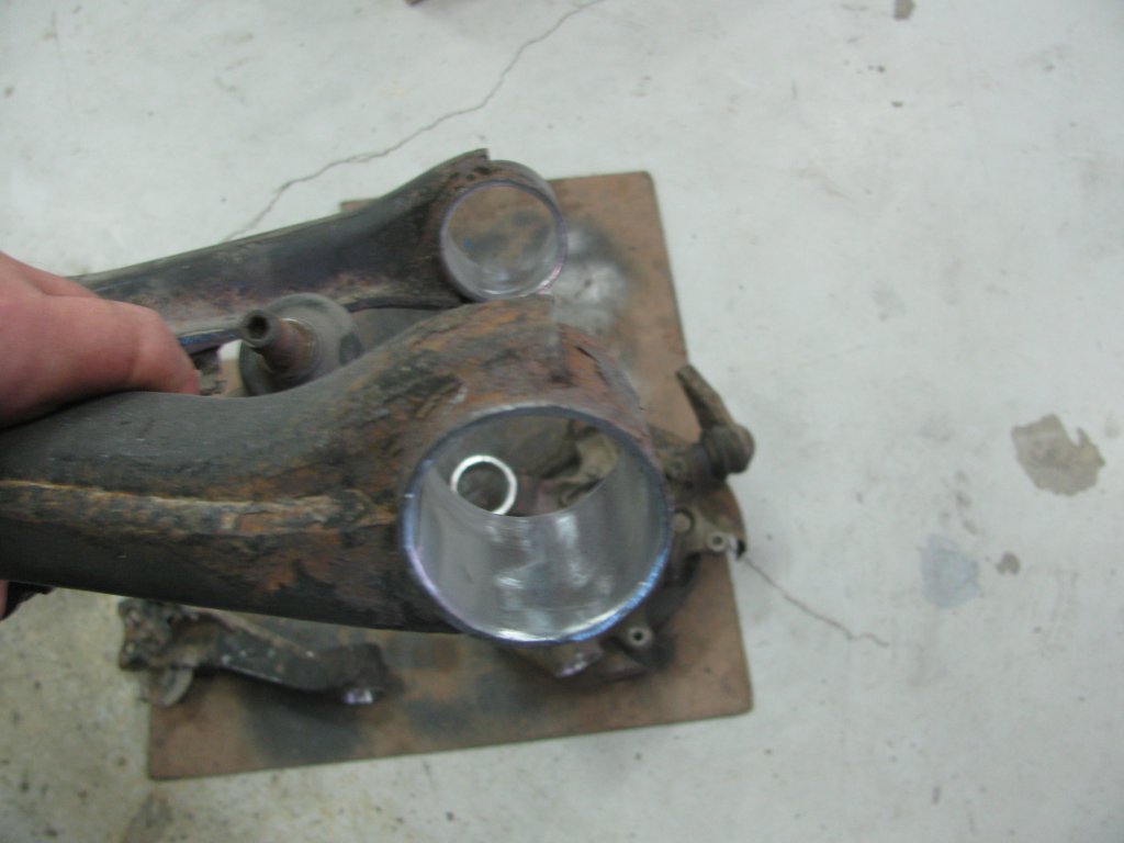

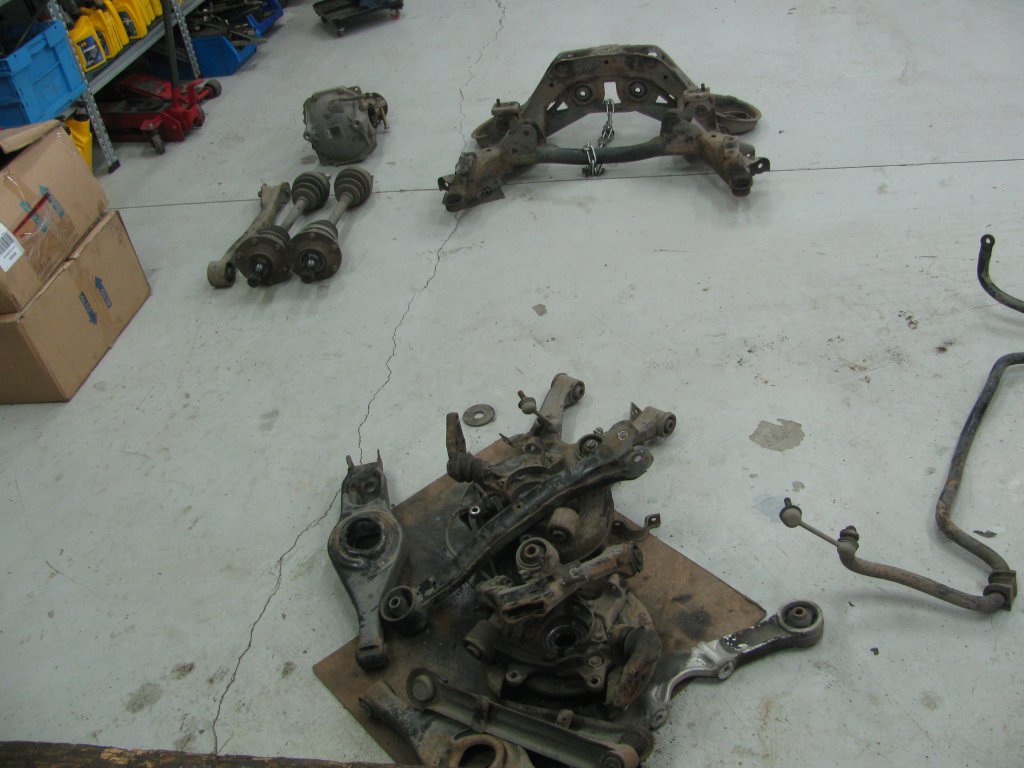

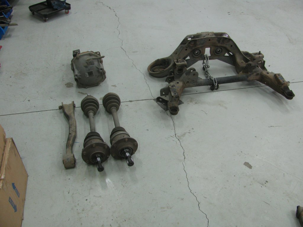

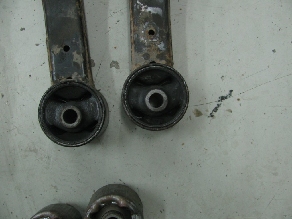

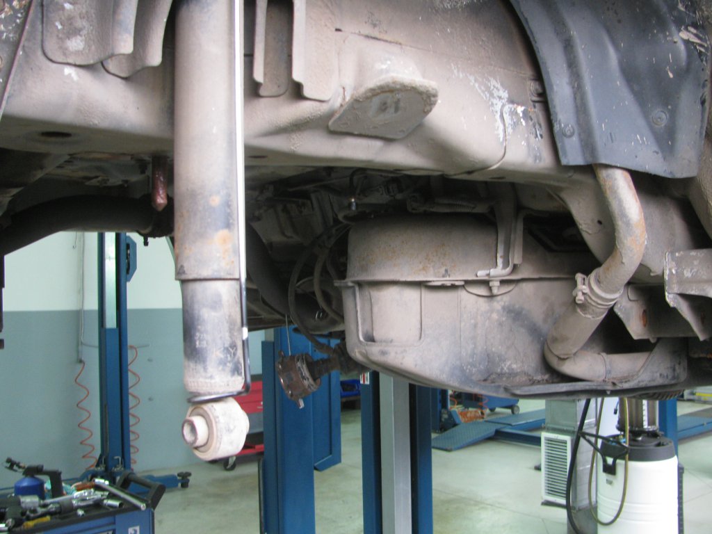

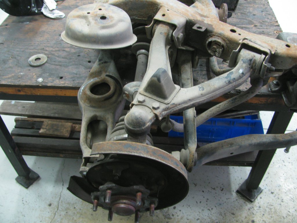

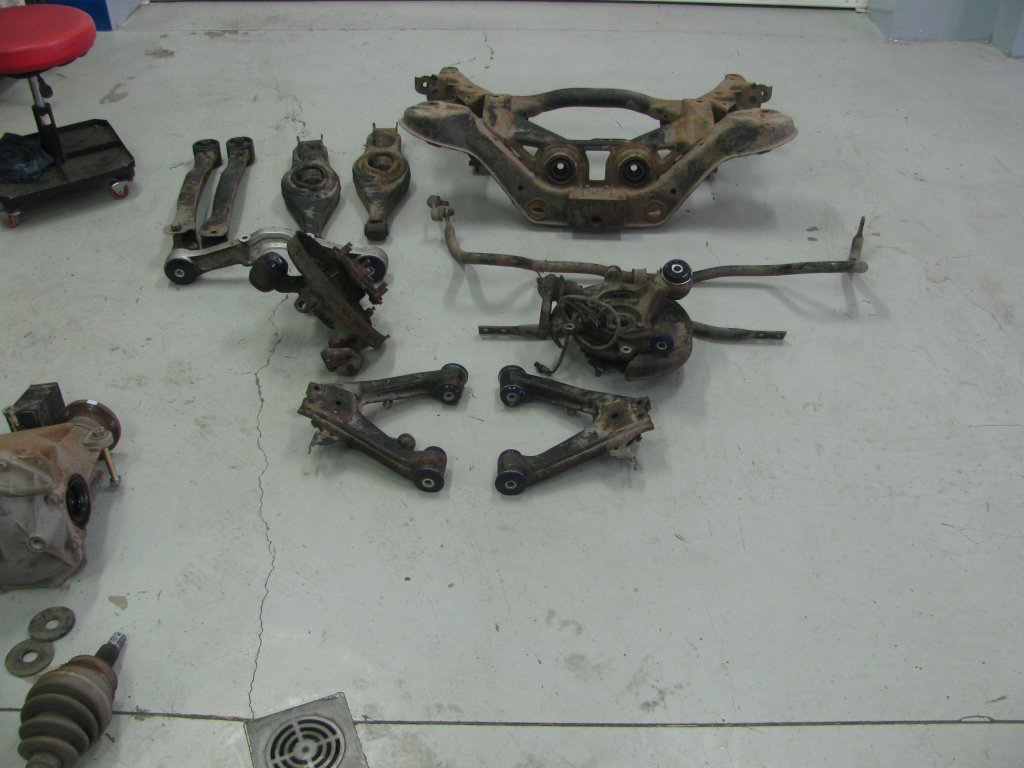

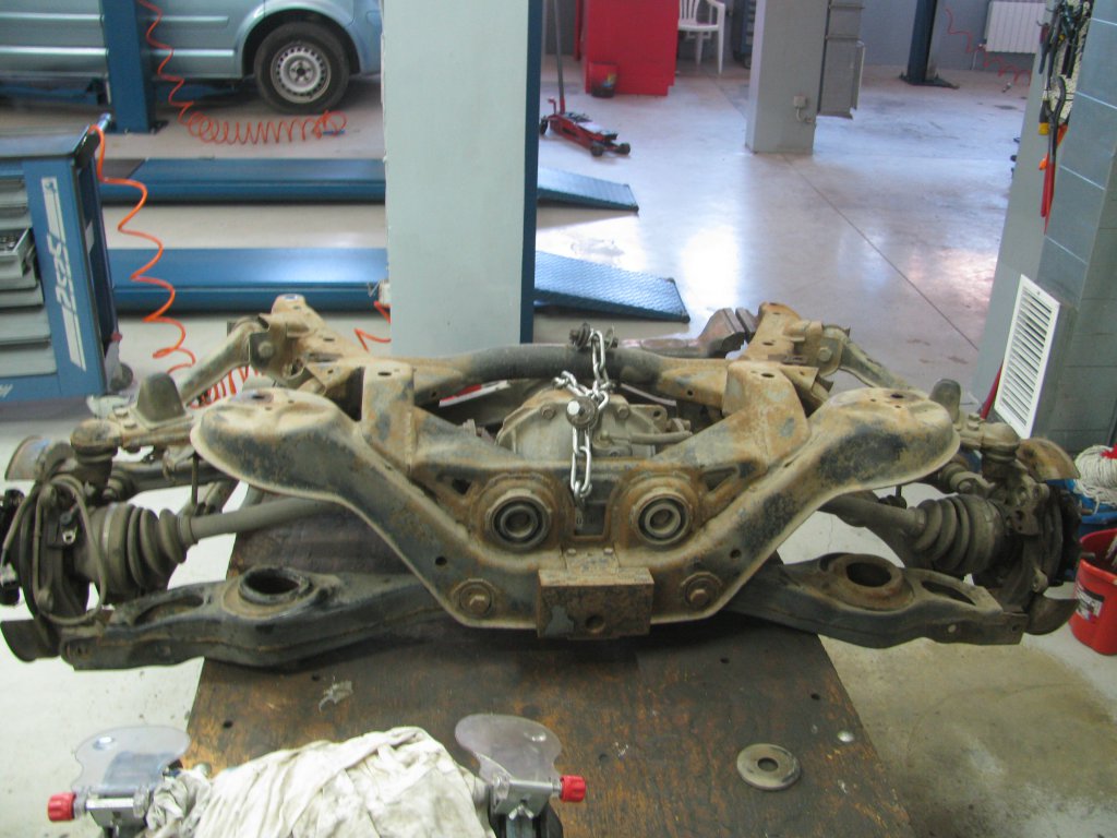

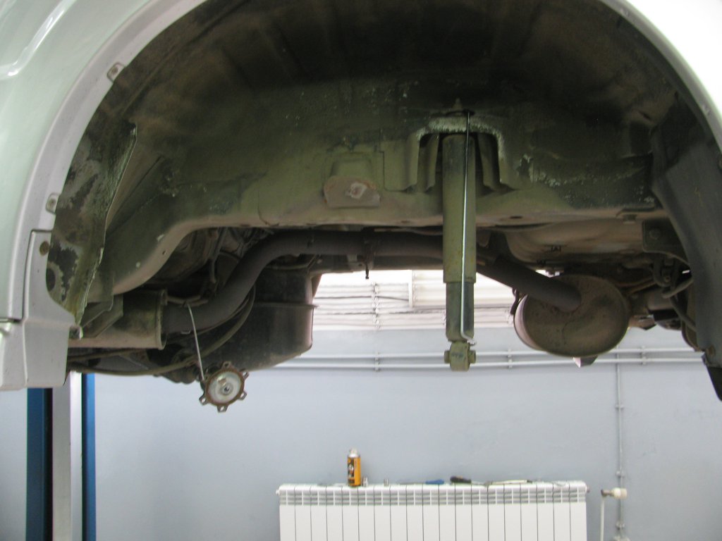

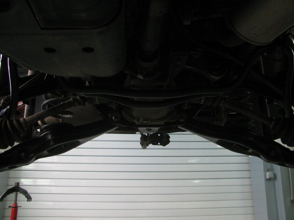

    За един ден успяхме да свалим цялото окачване
ID:6098766Натиснете снимката за да я уголемите
ID:6098767Натиснете снимката за да я уголемите
ID:6098768Натиснете снимката за да я уголемите

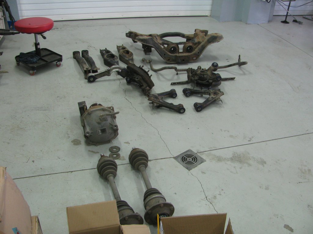

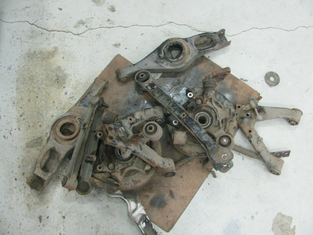

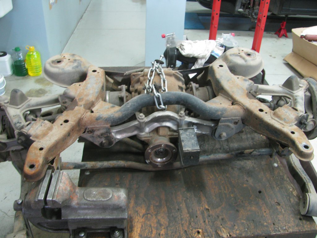

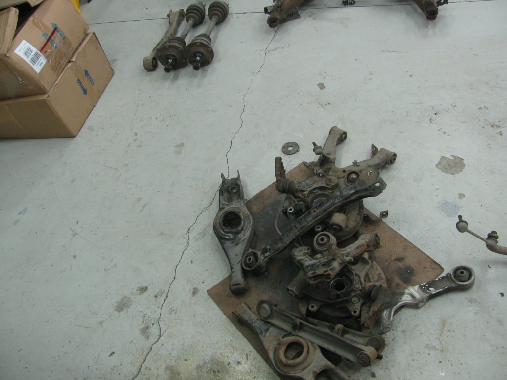

    Следва разглобяване
ID:6098789Натиснете снимката за да я уголемите
ID:6098790Натиснете снимката за да я уголемите
ID:6098791Натиснете снимката за да я уголемите

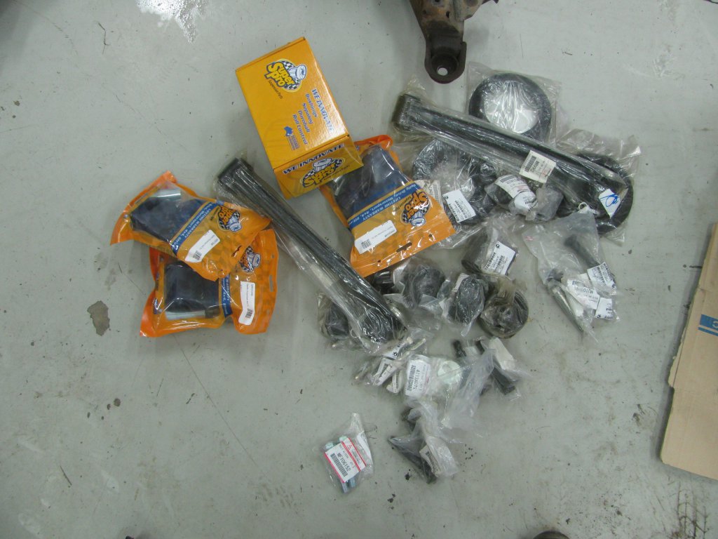

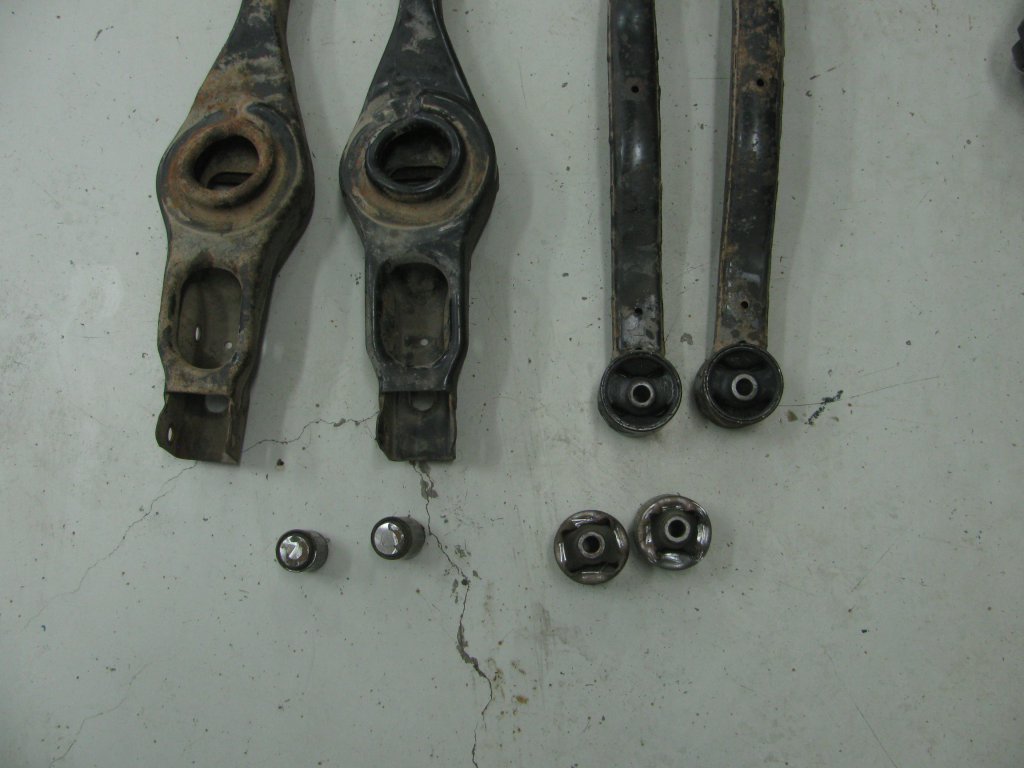

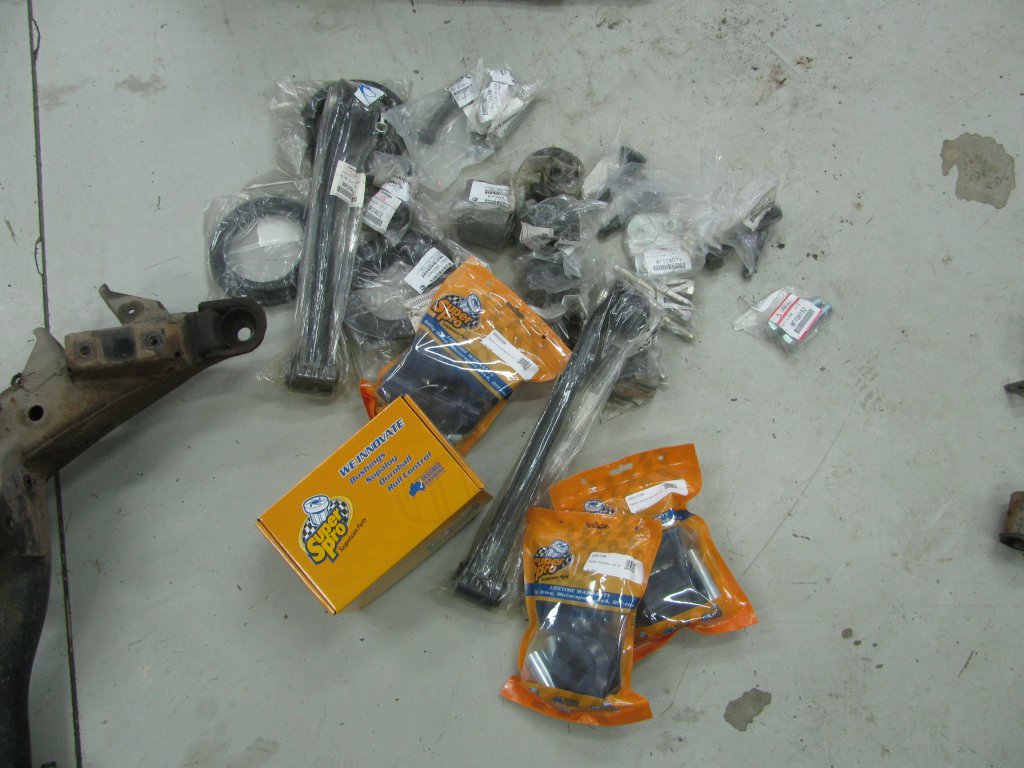

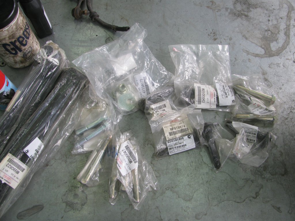

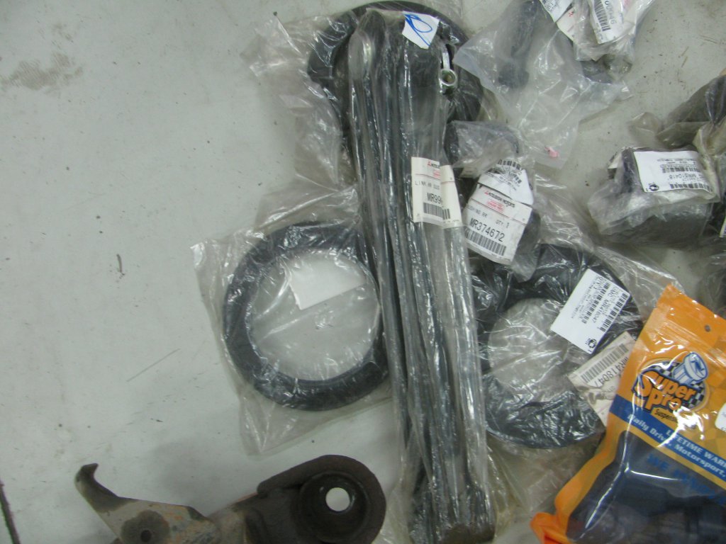

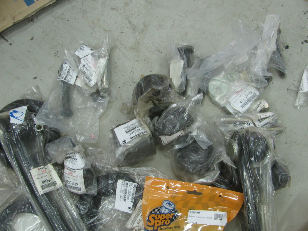

    Два кашона с нови части.

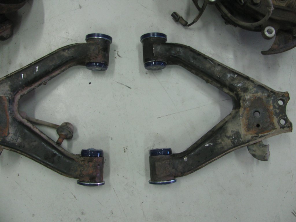

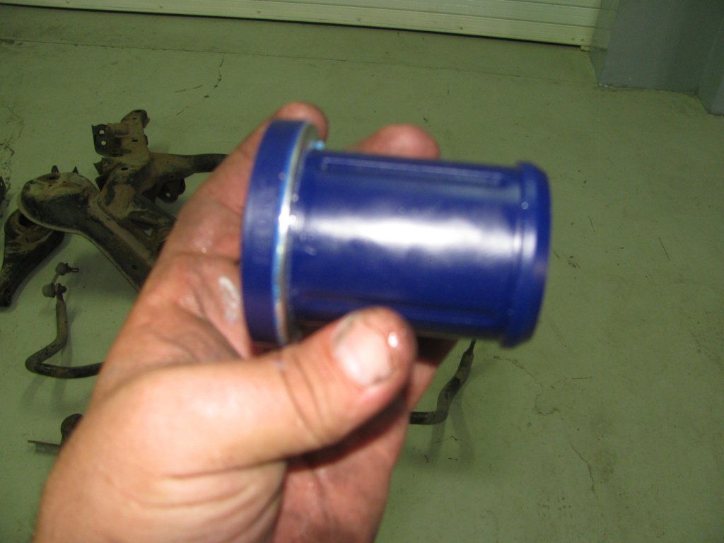

    Въпреки,че съм противник на полиуретановите втулки на кола за ежедневна употреба не намерих друго решение и купих единствените втулки които смятам за качествени.
    Комплект за диференциалната греда за шенкелите и за носачите.
ID:6098793Натиснете снимката за да я уголемите
ID:6098794Натиснете снимката за да я уголемите
ID:6098795Натиснете снимката за да я уголемите

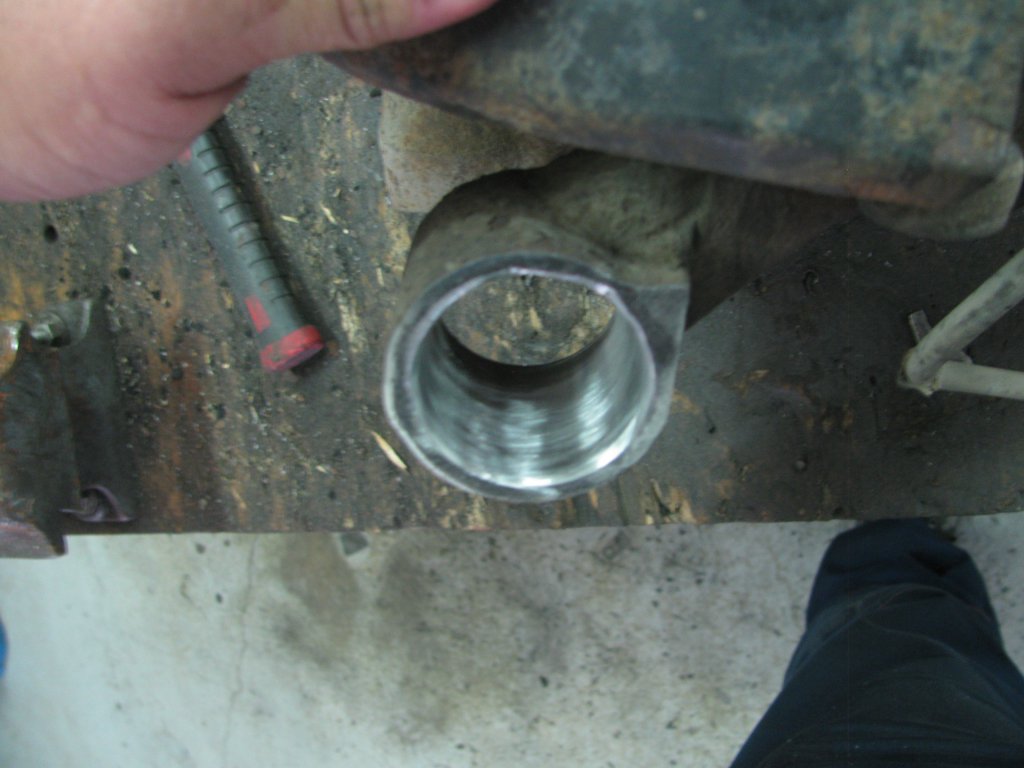

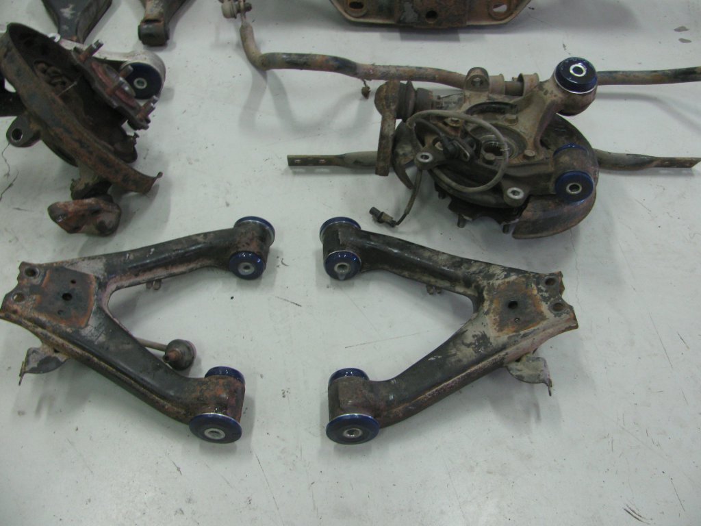

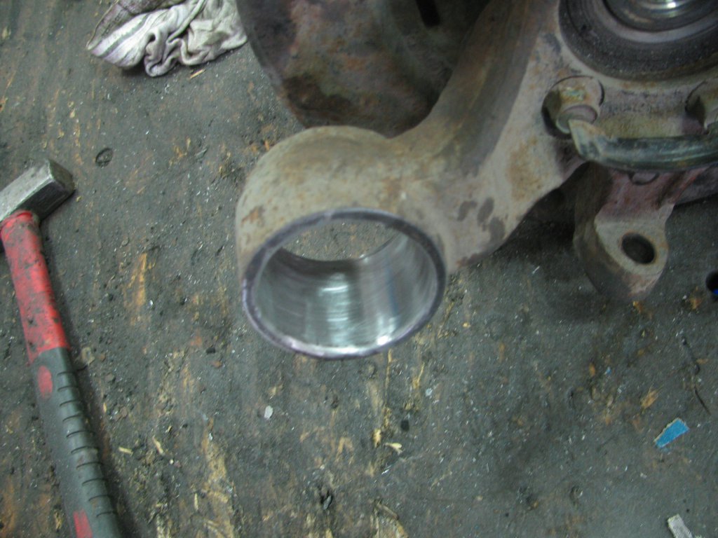

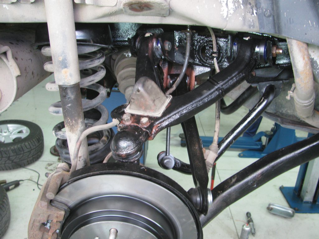

    Подмяната започна
ID:6098797Натиснете снимката за да я уголемите
ID:6098798Натиснете снимката за да я уголемите
ID:6098799Натиснете снимката за да я уголемите
ID:6098800Натиснете снимката за да я уголемите
ID:6098801Натиснете снимката за да я уголемите
ID:6098802Натиснете снимката за да я уголемите
ID:6098803Натиснете снимката за да я уголемите
ID:6098804Натиснете снимката за да я уголемите
ID:6098805Натиснете снимката за да я уголемите
ID:6098806Натиснете снимката за да я уголемите
ID:6098807Натиснете снимката за да я уголемите
ID:6098808Натиснете снимката за да я уголемите

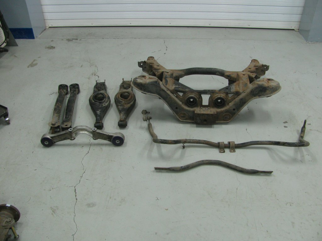

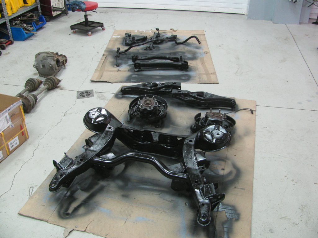

    Събрани на изхода за подготовка и боя.

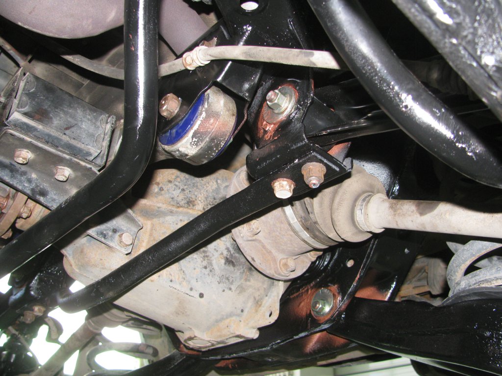

    Готовата продукция

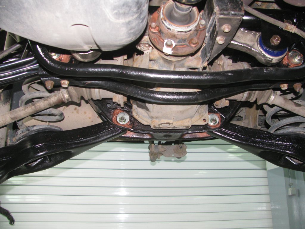

    Само два от четири болта са закрепването на моста останаха здрави другите два са поръчани и ще дойдат в понеделник.

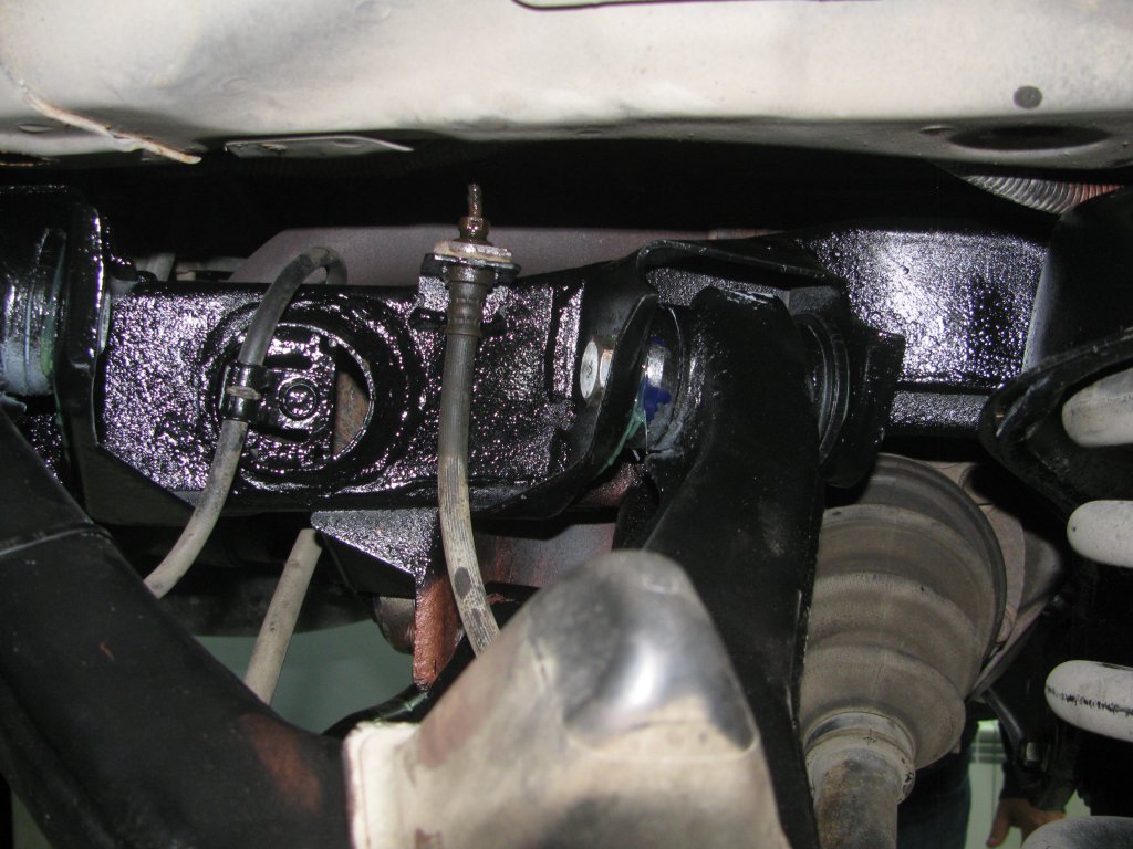

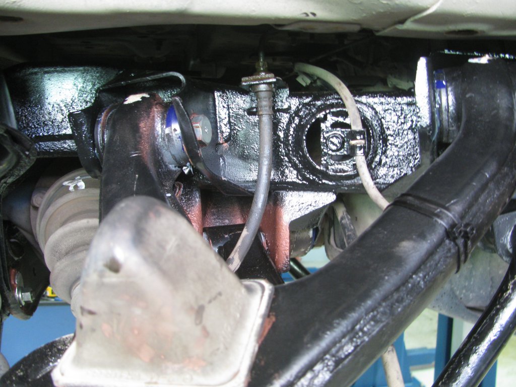

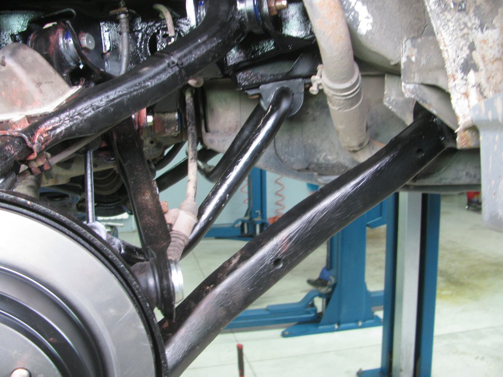

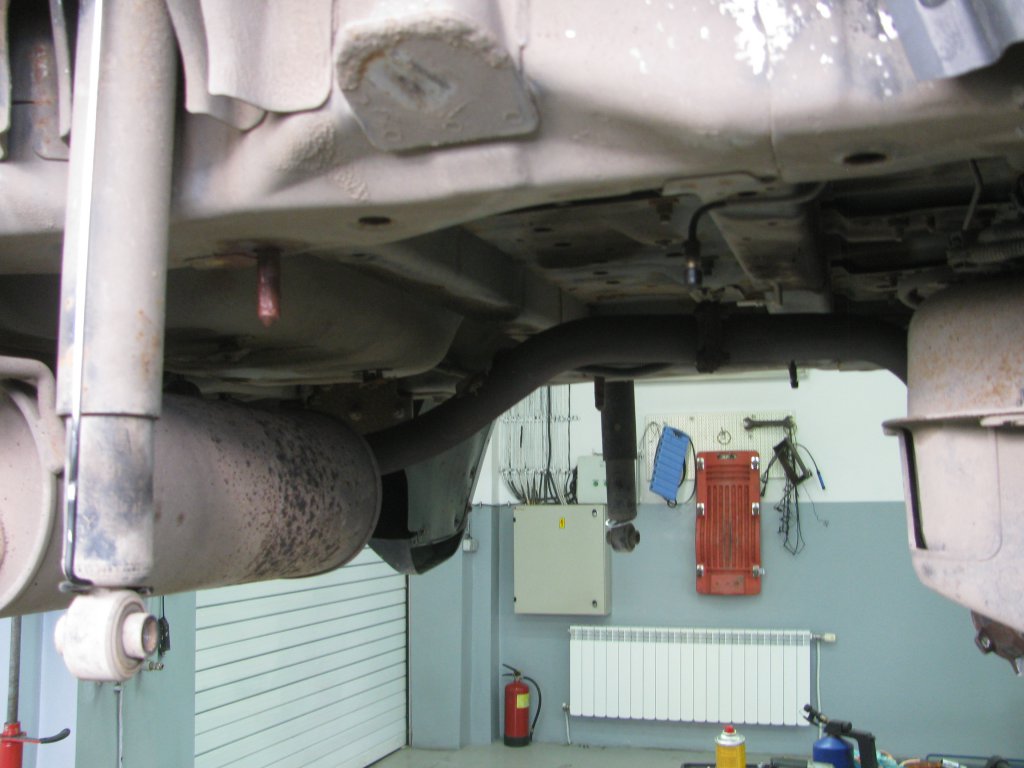

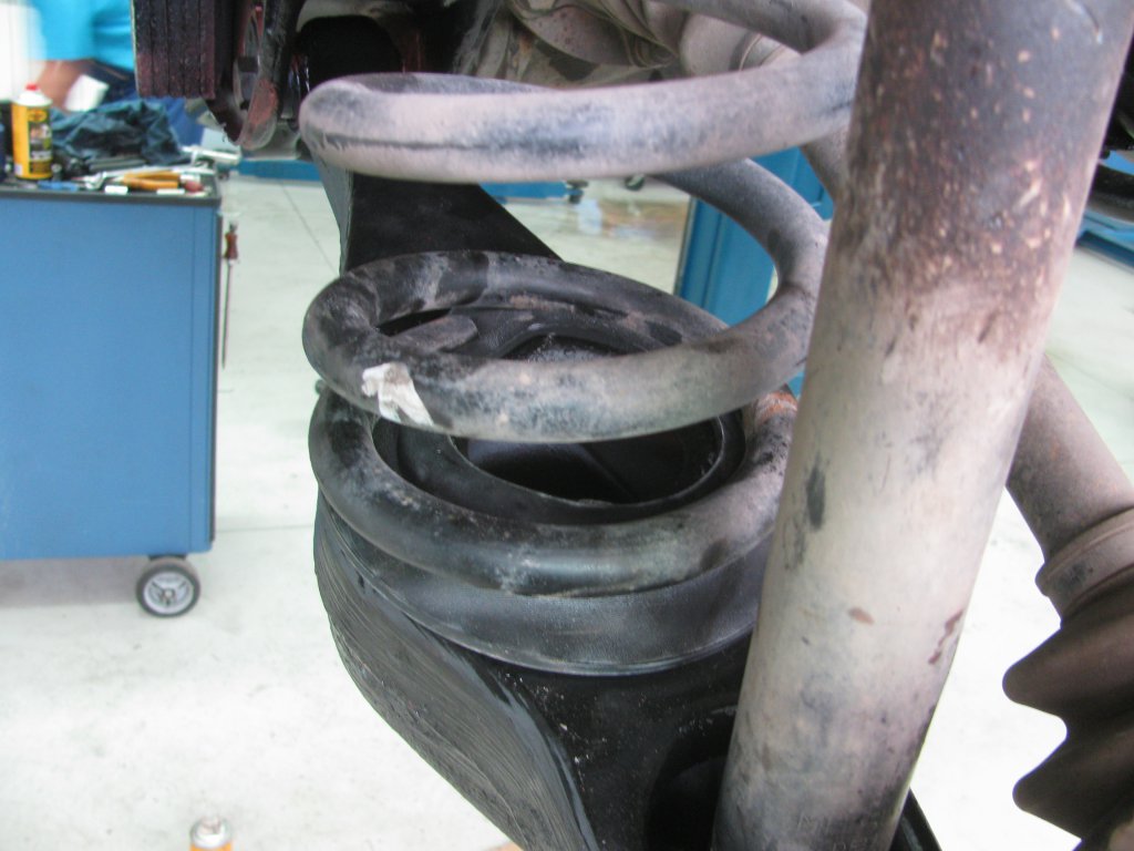

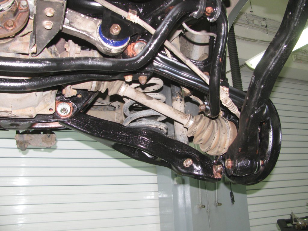

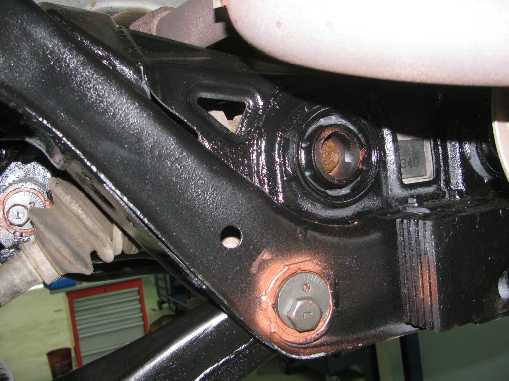

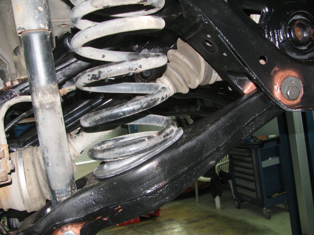

    Сглобяването
ID:6098813Натиснете снимката за да я уголемите
ID:6098814Натиснете снимката за да я уголемите
ID:6098815Натиснете снимката за да я уголемите
ID:6098816Натиснете снимката за да я уголемите
ID:6098817Натиснете снимката за да я уголемите
ID:6098818Натиснете снимката за да я уголемите
ID:6098819Натиснете снимката за да я уголемите
ID:6098820Натиснете снимката за да я уголемите
ID:6098821Натиснете снимката за да я уголемите
ID:6098822Натиснете снимката за да я уголемите
ID:6098823Натиснете снимката за да я уголемите
ID:6098824Натиснете снимката за да я уголемите
ID:6098825Натиснете снимката за да я уголемите
ID:6098826Натиснете снимката за да я уголемите
ID:6098827Натиснете снимката за да я уголемите
ID:6098828Натиснете снимката за да я уголемите

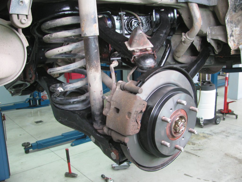

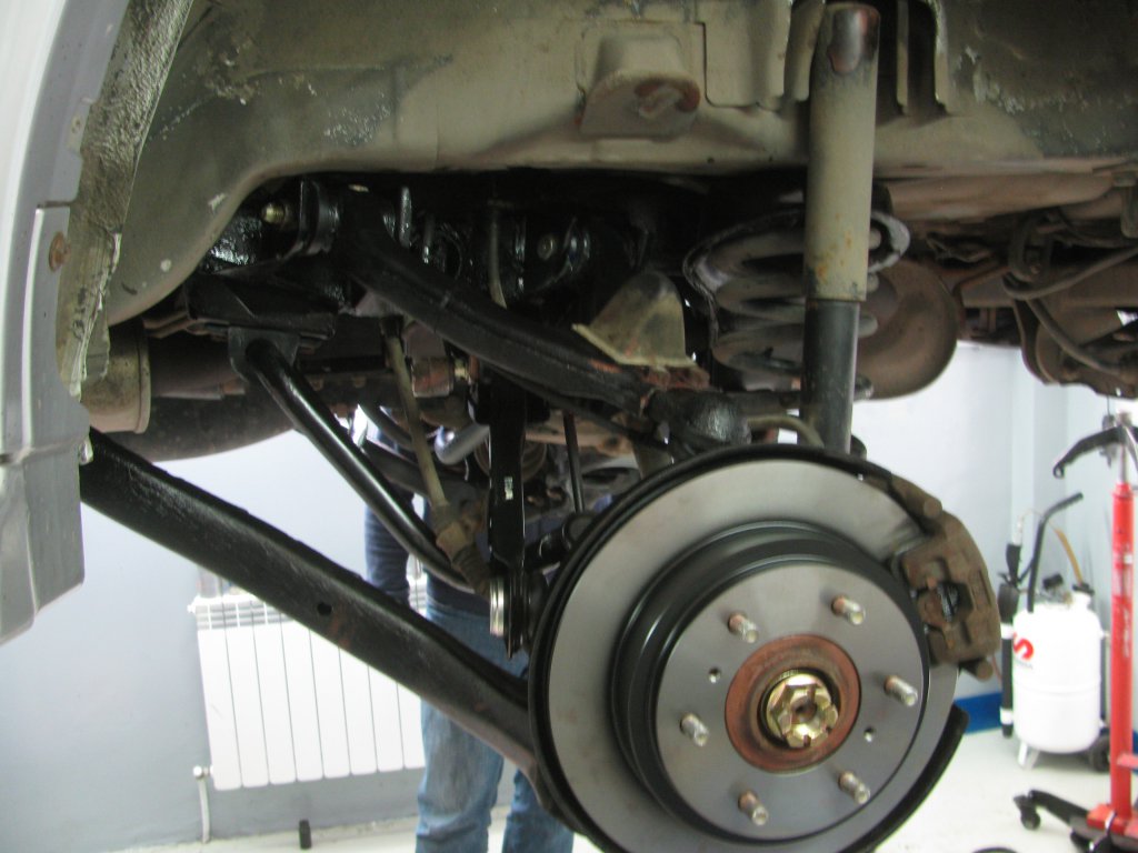

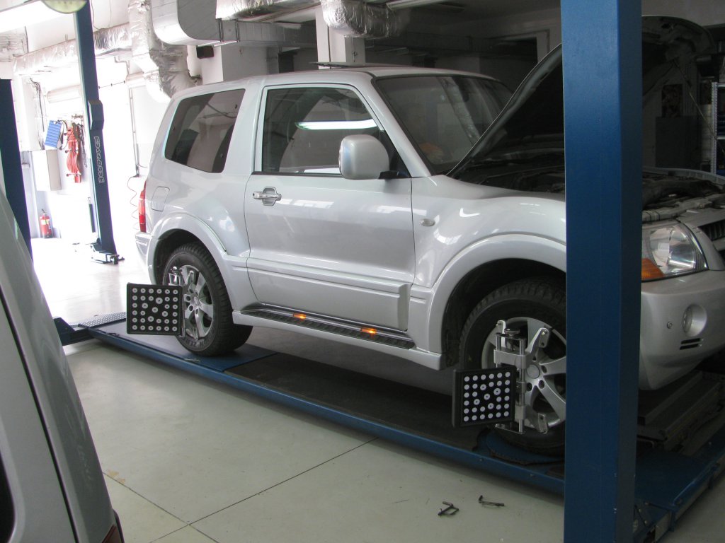

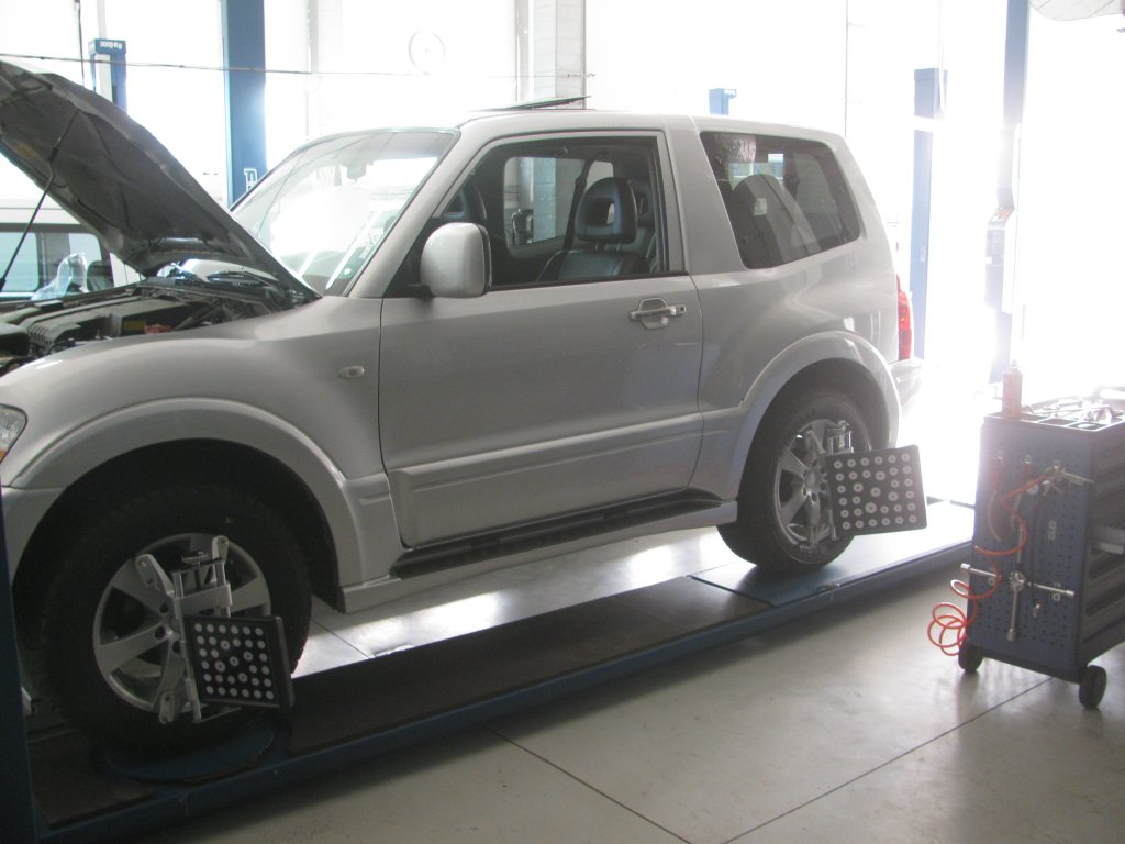

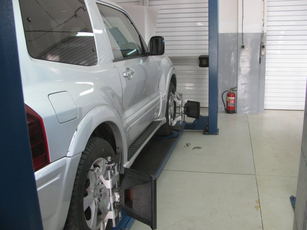

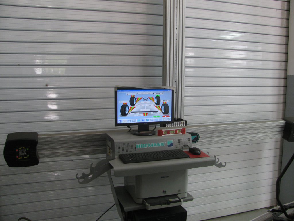

    Реглажа вече е възможен и направен.Натиснете снимката за да я уголемите
ID:6098830Натиснете снимката за да я уголемите
ID:6098831Натиснете снимката за да я уголемите
ID:6098832Натиснете снимката за да я уголемите
    Ако има въпроси ще ви отговоря кое как и защо.

        Аз ще задам само един аматьорски въпрос: Нали окончателното стягане не си го правил при това провесено положение?
        Из "Златния телец"
          От: Задно окачване на Паджеро 3 какво очаква собствениците на тези автомобили!
          Разбирасе,че не съм но щом задаваш въпроса явно и ти си се сблъсквал с некомпетентноста на нашенските майстори които стягат всичко на подемника и после хората се чудят защо ужким маркови и оригинални части не изкарват никакви километри.
          Всички болтове бяха стегнати почти до край за да се наместят втулките по местата защото имаше следи от флекса при рязането на болтовете и отварянето на ушите на моста за да се извадят щангите.След като те направиха новите си контактни повърхности всичко беше разхкабено да момента в който щангите се движат свободно.
          След това колата падна на гуми разтъпкахме я преседя една нощ и на следващия ден на четириколония подемник на който се прави реглажа стегнахме всичките без реглажните. Реглажните ги стегнахме при реглажа.
          По принцип конкретните полиуретанови втулки можеш да ги стегнеш както ти е кеф защото те лагеруват в металната втулка вътрешната.
          Но останалите а ги стегна на увиснало окачване и година няма да изкарат.
