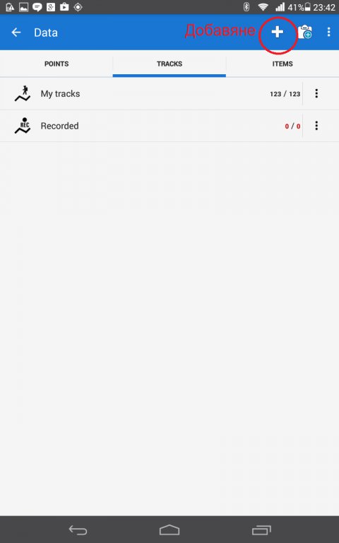

    6. След като го инсталирате, отворете го и погледнете горе вдясно. Там натиснете бутона за елементите, който съм показал и изберете нанасянето на нова точка
ID:6088277 Натиснете снимката за да я уголемите

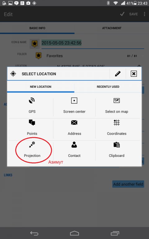

    7. Ще се отвори прозореца за добавяне на нова точка. По подразбиране е GPS координати. Но вас ви интересува азимут, затова променете не "Projection"
ID:6088279 Натиснете снимката за да я уголемите
ID:6088280 Натиснете снимката за да я уголемите

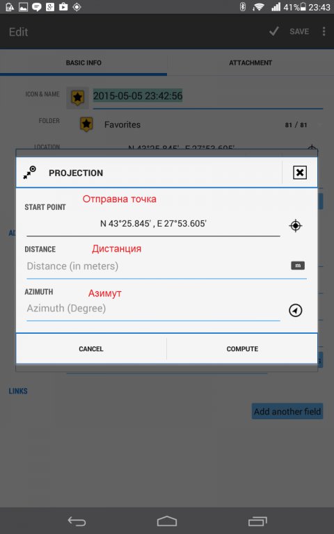

    8. На свой ред, изборът Projection ще ви попита за трите съставки - отправна точка, дистанция, азимут.
    9. В почти всички случаи отправната точка е точката, в която се намирате. Затова там избирате GPS и Вашият вграден GPS ще попълни автоматично координатите на Вашето местоположение в момента. Дистанцията е ясна, ъгълът също. След това натискате "Сметни" (или Compute)

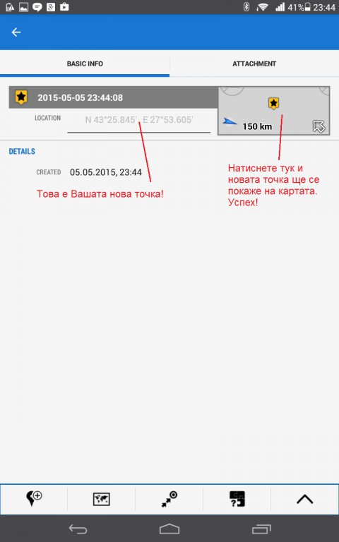

    10. След като сте запазили Вашата така желана точка, трябва да я видите. За целта натискате иконката с картата.
    11. Показва се картата. Чукнете върху кръгчето, което прилича на мерник. Така програмата ще позиционира Вас в средата на екрана.
    12. Увеличете/намалете мащаба, за да виждате в рамките на екрана хем себе си, хем новата точка.
    13. Газ!
