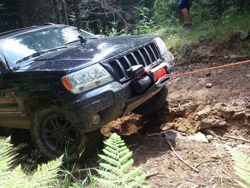

    Здравейте колеги и приятели, имам удоволствието да Ви представя серия лебедки PowerWinch, бранда е разработен от полска компания, която го продава
    в Полша повече от 12 години. Лебедките са произведени в Китай и са един прекрасен баланс между цена и качество, колеги от Израел ми препоръчаха модел на компанията и след като закупих за себе си и се уверих в качеството на марката се споразумях със собственика да ги представлявам на българския пазар. Всеки един модел има 2 години гаранция, за момента има обслужващи сервизи в София, Смолян и Велико Търново, търсят се такива в по-големите градове. Ще публикувам в този пост всички модели на PowerWinch, по-късно ще направя кратко ревю на всеки един модел. Лебедките се доставят по поръчка, имам доставки всяка седмица, а най-продавания модел се стремя да го имам наличен. И така представям на вниманието Ви серия лебедки POWERWINCH:
    - PW3500 - 1588 кг., лебедка за АТВ със стоманено въже; (12V) - цена 270 лв.
    - PW3500SR - 1588 кг., лебедка за АТВ със синтетично въже; (12V) - цена 290 лв.
    - PW9500 - 4310 кг., - лебедка със стоманено въже; (12V) - цена 580 лв.
    - PW12000 - 5443 kg., НАЙ-ПРОДАВАНИЯ МОДЕЛ НА ФИРМАТА - лебедка със стоманено въже;(12V и 24V) - цена 590 лв.
    - PW15000 EXTREME - 6804 кг., - бавна, с усилена конструкция лебедка; (12V) - 850 лв.
    - PW18000 - 8182 кг., - тежката артилерия (24V) - 1150 лв.
    Предлагам и универсална плоча за монтаж съвместима с всички модели - цена 75 лв. (без АТВ - там е друга и е включена в комплекта).
    Няколко позиции аксесоари ще Ви представя накрая. Таблиците с данните за всеки модел ще публикувам в оригинал на английски език.
    Ще се опитам да предложа специални условия на всеки колега от форума, в зависимост от избрания модел и точка на доставка.
    Железата се намират в София, за контакти - 0899727443 - Денислав Димитров, denisav.dimitrov@sanobg.com
