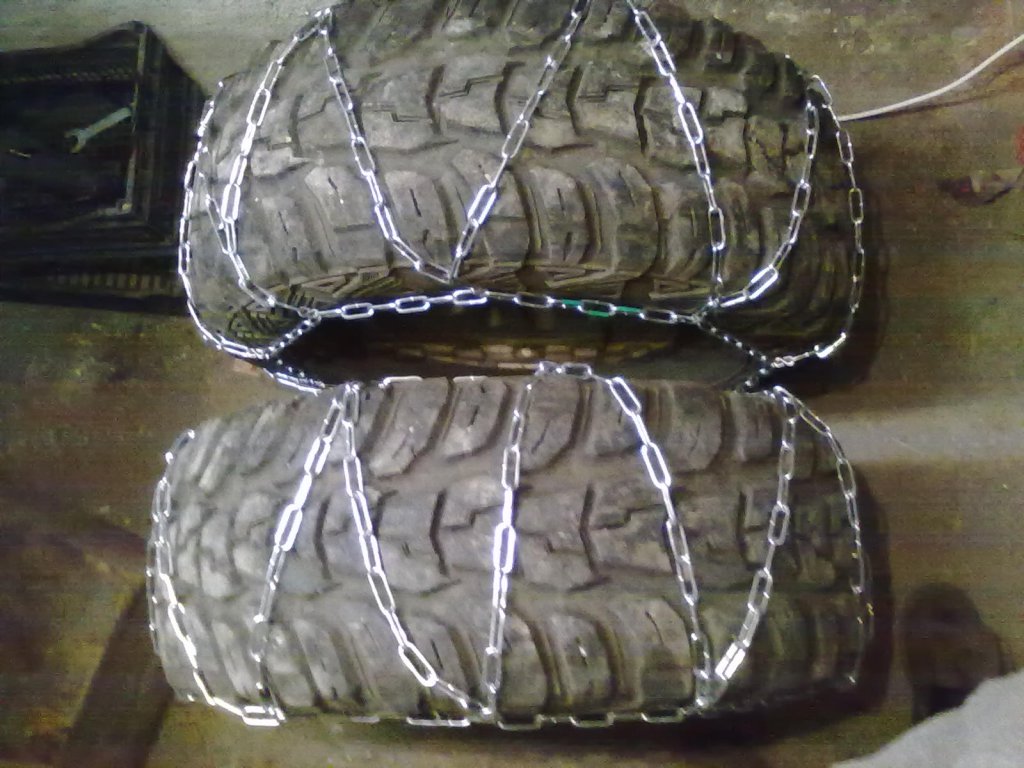

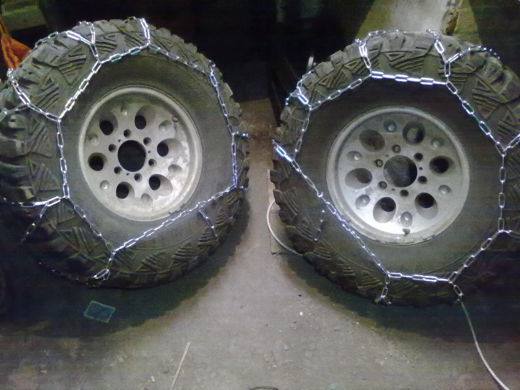

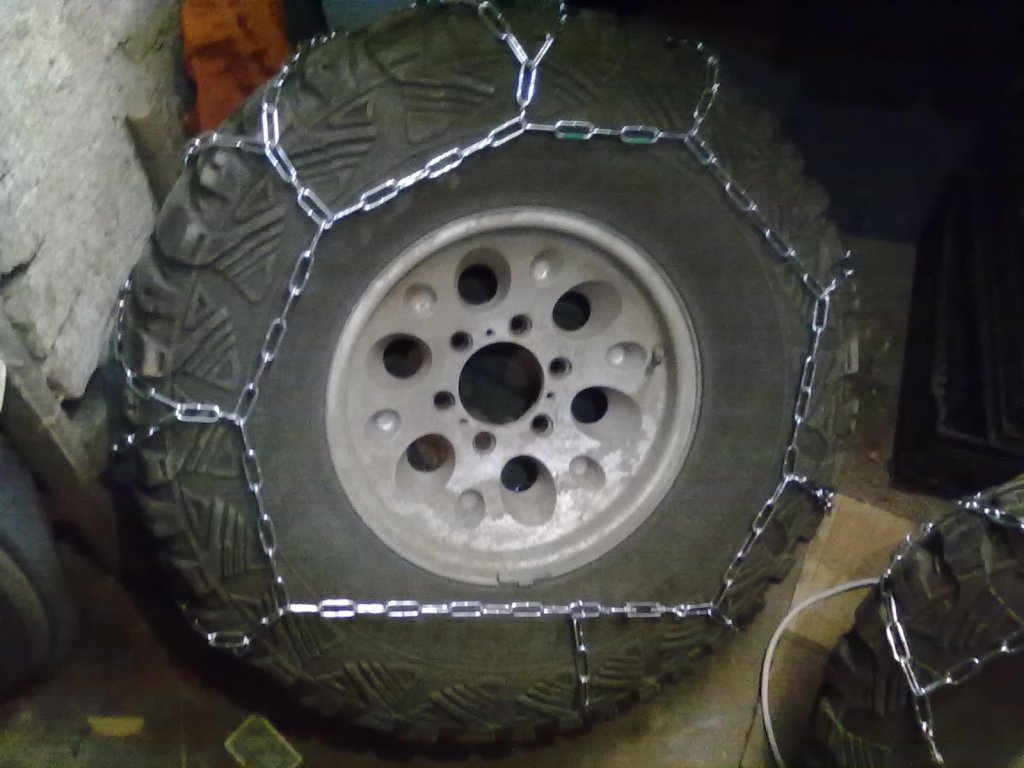

    От известно време ме тормозят разни еретични мисли, че си нямам вериги за зимата. То не че ми трябват де! Ама нека има за зор-заман. Та накратко: Реших да си ги направя сам:

    Отидоха 20 метра верига ф 4 мм., 28 S-образни кукички, 2 карабинера и 2 обтегача.
    Като време ми отне 3 часа, за да измисля как да навържа брънките, 1 час да си направя 2-рата верига и 1 час и половина да си преправя първата верига, за да стане и тя както трябва.
    Тия дни ще ги монтирам и на джипа, за да видя дали ще опират някъде.
