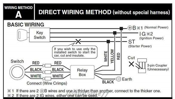

    Здравейте. Имам желание да премахна ключа за запалване. Т.е. той замина отдавна, но днес беше демонтиран. Идеята, както се досещате е ключ за да се даде контакт и след това с бутон да се запали. Бутона има следната схема:

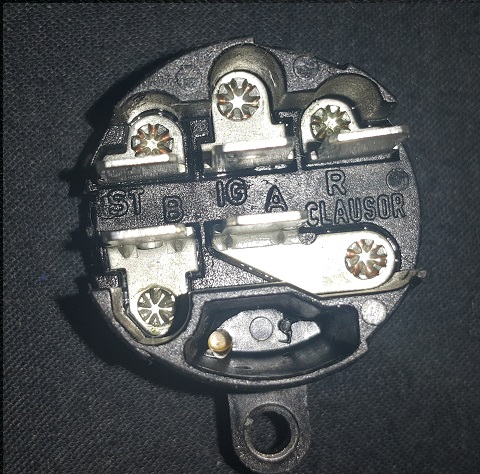

    Тъй като вече в схемата липсва ключа, някой може ли да ми каже нагледно как точно да ги свържа. Ето ги клемите на ключа:

    Кои кабели трябва да закарам към ключа за контакт? И друго, въпреки че в схемата не съществува вече ключа, свърззването на старт бутона си се запазва, нали?
    От: Елиминиране на ключ за запалване.
    Така би трябвало да стане - с 3 позиционен кл. може да се дава захранване на 1 позиция само на аксесоари ( радио , вентилатор ) и на 2 -ра за запалване.
    С 2 позиционен кл. - едновременно се дава за запалване и на аксесоари. Това R на клемореда не го знам за къде е.
    схема.pdf
      Благодаря! Само едно ме гложди. Това R, ми се щеше да го знам какво е, за да знам какво елиминирам ако следвам схемата, която ми даде, защото с мултицет установих (от друг ключ), че при самото запалване на автомобила има връзка с R. T.e. има връзка на B (+) с R, St и Ig.
        Гледам , че ключа е разглобен , виж на подвижната част пластината контактуваща с клемата Р с коя друга клема го свързва и в коя позиция -така ще разбереш кога да й се даде +
            Мисля че ток към помпата се подава преди това, защото в момента на завъртане на ключа за палене, т.е. стартер и Ig, само тогава се подава към R, после прекъсва. както прекъсва и St. Значи, в схемата, която си ми пуснал, ще трябва да го свържа към St ?
              Ами щом така го дава оригиналния контакт значи към СТ . Успех
                Благодаря за помощта, Жеков. След последните днешни тестове се оказва че и без R пали колата, но много по трудно. С много повече ръртене на двигателя, като успоредно с това трябва подаване на малко газ... Когато се ползва ключа, паленето е от четвърт оборот дет се вика . Ще го вържа към St.
