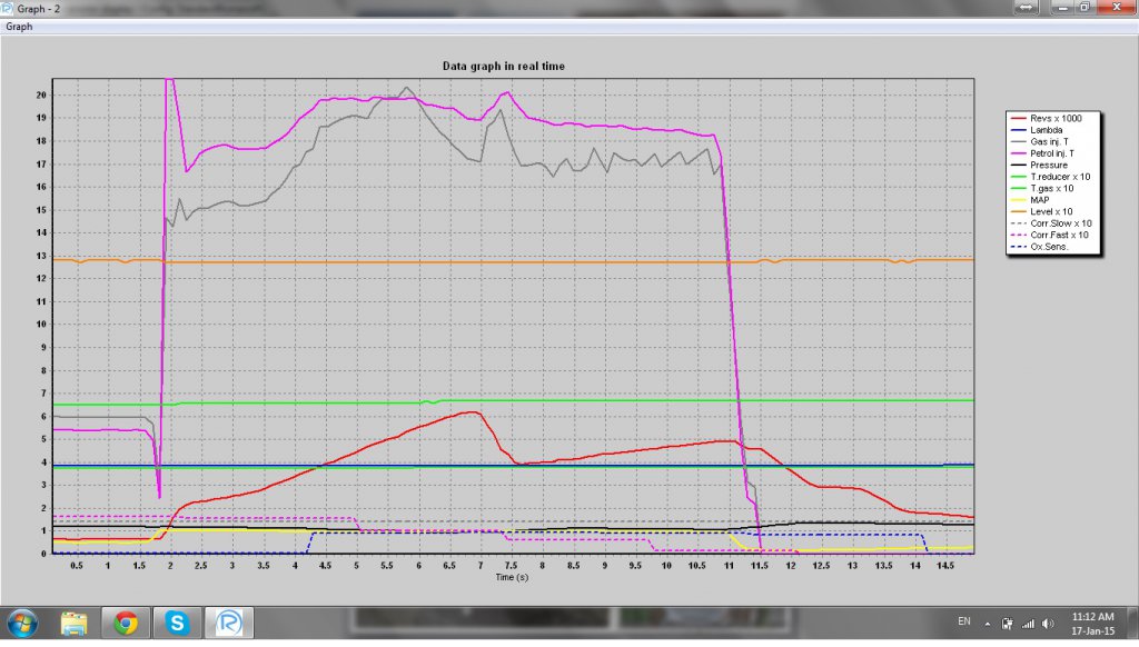

    Здравейте колеги,
    След като получих съгласие от сервиза, си купих кабел и си закачих уредбата.
    Проблема е, че при рязък старт има едно забиване. С ОБД въобще не се получават нещата, но с ръчна настройка на горивната карта, почти го докарахме.Натиснете снимката за да я уголемите
    На графиката се вижда, как при старт около 1000оборота инжекторното време пада рязко и след това рязко отива във високите стойности. Разбрах, че при много малко коли го прави това. И все пак, точно в тея обороти - около 800-1200 има едно забиване. Решихме го, като обеднихме доста сместа и изчистихме забиването. Сега обаче започна да изписва БЕДНА СМЕС.Обогатим ли я, започва забиването. Затова я оставихме така "бедна", но колата си върви много добре, няма задавяне, няма глъхнене, няма притрисане.
    За да реша проблема, под 1000 оборота включих да минава на бензин. Колата е автомат, тъй че под 1000 оборота е само IDLE, а разхода е нищожен.
    Проблема обаче е, че не мога да намеря Manual на програмата и не ми е ясно, каква е разликата "return to petrol" и "petrol".
ID:6077216 Някой да е работил с Романо и да може да поясни разликата?
