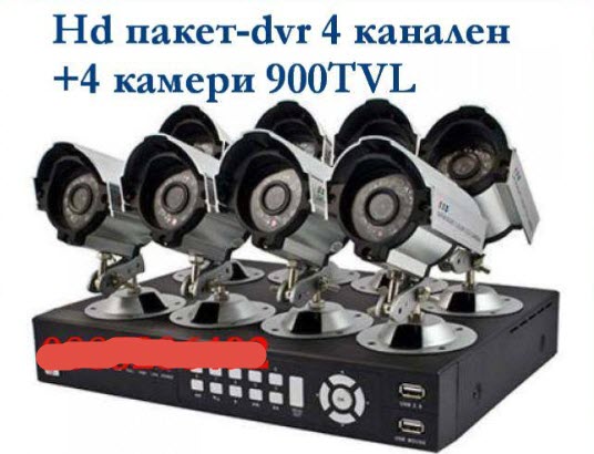

    Спрял съм се на тия камери
    със ДВР Рекордер който мисля мисля да свържа към телевизор и да го ползвам за монитор.Ще охранявам открит склад денонощно как ще се справят вечерта? камерите ще бъдат под атмосферни влияния дъжд слънце сняг.Това което съм избрал дали е надеждно или е някой китайски боклук.Ако не стават може ли да предложите нещо на г/д същата цена мах 400лв като задължително трябва да е със двр и да има хард диск в комплеккта.Платка за компютър не ме интересува.Разтоянието което ще наблюдавам е мах30 метра като само едната камера ще заснема на това разстояние,другите ще са на мах 10 12метра.Също така за едната камера ще ми трябва доста дълъг кабел около 40 50 метра понеже ще обикаля много и няма как да го опъна в права линия.Предполагам и качеството ще падне от разстоянието на кабела но дали ще могат да се виждат лица,коли,номера на коли които ще влизат,излизат през входа?Разстоянието от входа до камерата ще бъде 5-6 метра.
    Ето и характеристика на камерите:
    Хард диск Toshiba 1ТB / 32MB / 7200rpm / SATA3- в комплекта!!! -1000 гб-подходящ за 2 месец видеозапис!
    Висококачествен с висока резолюция 950 твл Hd пакет - Dvr 4 канален + 4 камери външни или вътрешни, пълна система за видеонаблюдение
    > Имате възможност за:
    - наблюдение през интернет мрежата в реално време
    - наблюдение през личния ви телефон 3G
    - записване на видеозаписи на хард диск.
    > Комплекта включва:
    - 4 бр. камери за външно и вътрешно ползване
    - 4 бр. стойки за монтиране на камерите
    - 4 бр. адаптери (захранване) за камерите
    - 4 бр. готови кабели х 10м за всяка камера
    - DVR 4-канален и МЕНЮ НА БЪЛГАРСКИ ЕЗИК
    - USB мишка
    - дистанционно управление
    - адаптер за захранване на DVRa
    - диск с инсталационни настройки
    - скрепежни материали.
    > Характеристика на камерите:
    -900 ТВ ЛИНИИ-бяла камера
    -950 ТВ Линии -черна камера
    - Mатрица - CCD SONY -1/3
    - Обектив: 3,6мм
    - Пиксели: PAL: 1024 (H) x 780 (V)
    - Картина Device 1/3"
    - IR Разстояние: 30м
    - Светодиоди: 36 броя
    - Минимално осветление: 0 Lux
    - Водоустойчив стандарт IP 68
    - Работна температура: -20℃ ~ 60℃
    - Електронен затвор: 1/50 ~ 1/100, 000 сек.
    - Автоматична компенсация на задното осветяване
    - Video Out композитен 1.0V р-р на 75 ома
    - Гама корекция 0,45
    - Съотношение сигнал/шум - 48dB
    - Инфрачервена дължина на вълната: 850мм
    - Автоматичен баланс на бялото
    - Auto Gain Control
    - Захранващ адаптор: DC 12V.
    > Характеристика на DVRa:
    - Видео компресия: Н.264
    - Процесор: 1*Hi3520А
    - Операционна система: Linux
    - Видео система: PAL 625 line, 50f/s; NTSC 525 line 60f/s
    - Видео запис: D1: PAL 1f/s-25f/s; NTSC 1f/s-30f/s
    - Video: 16ch input & 1ch TV, 1ch VGA, 1ch HDMI output (optional)
    - Audio: 2ch input & 1ch output
    - Video Recording: D1: PAL 1f/s-25f/s; NTSC 1f/s-30f/s
    - Playback:
    > 350/420fps CIF and 50/60fps D1 recording
    > 350/420fps CIF and 50/60fps D1 decoding
    - Space Occupation:
    > Video: 1080p 80G/day/ch, 720p 26G/day/ch, 960H 24G/day/ch, D1 16~20G/day/ch
    > Audio: 691.2M/day/ch
    - GUI OSD
    - FTP функция
    - PTZ контрол
    - Pentaplex функции: на живо, запис, възпроизвеждане, архивиране, отдалечен достъп
    - Детекция за движение - запис при засичане на движение
    - Алармена функция
    - Режим на запис: Manual / Timer / Motion / Alarm
    - Архивиране: USB flash / USB remove HDD / Network
    - Дистанционно наблюдение през интернет: до 10 потребителя
    - Поддържа наблюдение през мобилен телефон
    - USB порт: 2 х USB
    - 1 SATA порт: Max 2 TB
    - Захранване: DC 12V.

    От: Съвет за изграждане на видео наблюдение
    Вече много китайци предлагат DVR-и и камери с такива параметри, въпросът е кой е производителят. Качеството на SONY CCD не трябва да се смесва с качеството на камера като цяло /електроника, обектив, сглобка и т.н./ Изображението и издръжливостта на тези камери може да варират от "добре" до "супер зле". "Отличен" за камери от Китай не бих дал, но "Много добър" за китайска марка DVR - да. Кой е производителят?
    Посоченият вариант е вече технологично остаряващ, но в определени случаи - подходящ. Вариант за решение с IP-камери?

              Честно казано, мисля, че ако ми трябва система за видеонаблюдние още повече за външни условия(открит склад) мисля, че с една хубава IP камера, ще имам по-добра видимост от колкото с тези 4-те аналога
                От "тези" - със сигурност

                    На входната врата на единият офис имаме такава.
                    Качеството е по-зле ако снимах с "Нокия с фенерче".
                    От горе на всичко се изпотяват.
