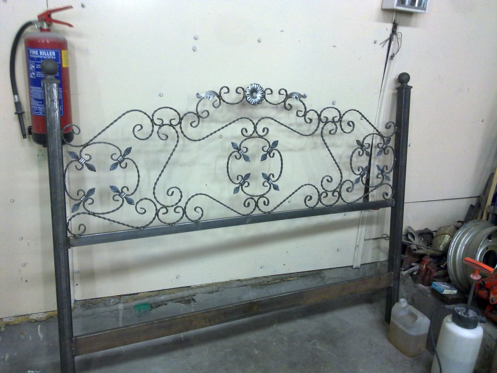

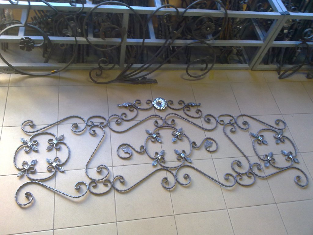

    След кратък анализ на материалите, решението е взето - ще се заварява . Обадих се на моят приятел Илиян, при който периодично провеждаме опити за реанимация на Варшавата, като го помолих да ползвам телоподаващото му. Уточних размерите на леглото (1900 х 1640 мм) и отидох в един добре снабден склад за ковано желязо. Там, в магазина, от готовите изковки, оформих ето това:Натиснете снимката за да я уголемите

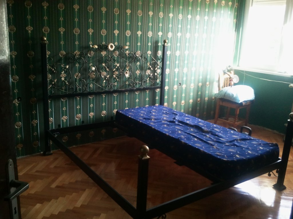

    На връщане купих и различни стоманени профили - 50х50х3 за краката, 80х20х2 за царгите и таблите, 20х40х2 за задната табла, 20х40х4(!) за централната греда, г-образен профил 50х50х3 и т.н., дискове за флекс, както и високоякостни болтове и гайки... Изпъчих се при Илиян с тези железа и започнах работа. След два часа мерене, рязане и заваряване се получи следната конфигурация:
    Илиян като видя с какви дебели железа работя, възкликна: "Абе Бачо, аз само с фини мадами съм те виждал до сега, да нЕма да качваш слонове върху това?!". Отвърнах, че съм решил на един път да ги качвам в голямо количество и за това се преосигурявам .

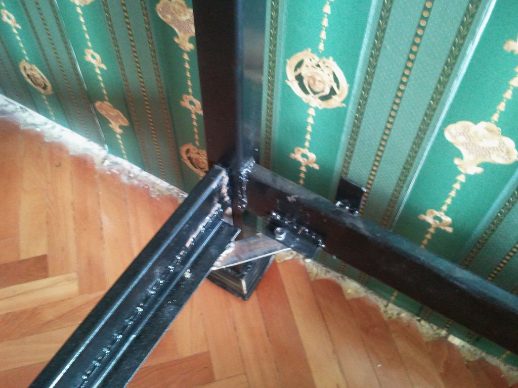

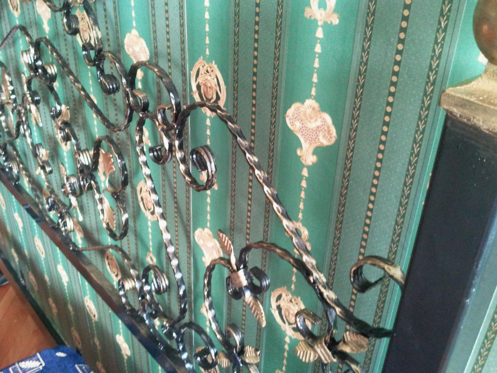

    Продължих работа. Челно на царгите (80х20х2) заварих г-профил 20х20х3, с по 2 отвора на страна и заварени за него гайки. Идеята е сглобката да не се вижда, като болтовете хващат вътрешните стени на краката, за да не се мачка квадрата. Царгите са разположени във вертикална равнина, като в долната им част за заварени и винкелите 50х50х3, на които стъпват двете подматрачни рамки (за повишена неподатливост на центъра на леглото, реших да монтирам две подматрачни 820х1900мм, вместо една 1640х1900, като между тях е гредата 20х40х4, във вертикална проекция). Заварих и по една шина 30х3 на ъглите, за да "спъна" конструкцията срещу промяна на геометрията по време на "експлоатация". Боядисах го в черен мат и златисто. Домъкнах съоръжението до нас, качих го и го сглобих. Сложих една рамка и 1 двулицев матрак за проба, докато купя голям двулицев:

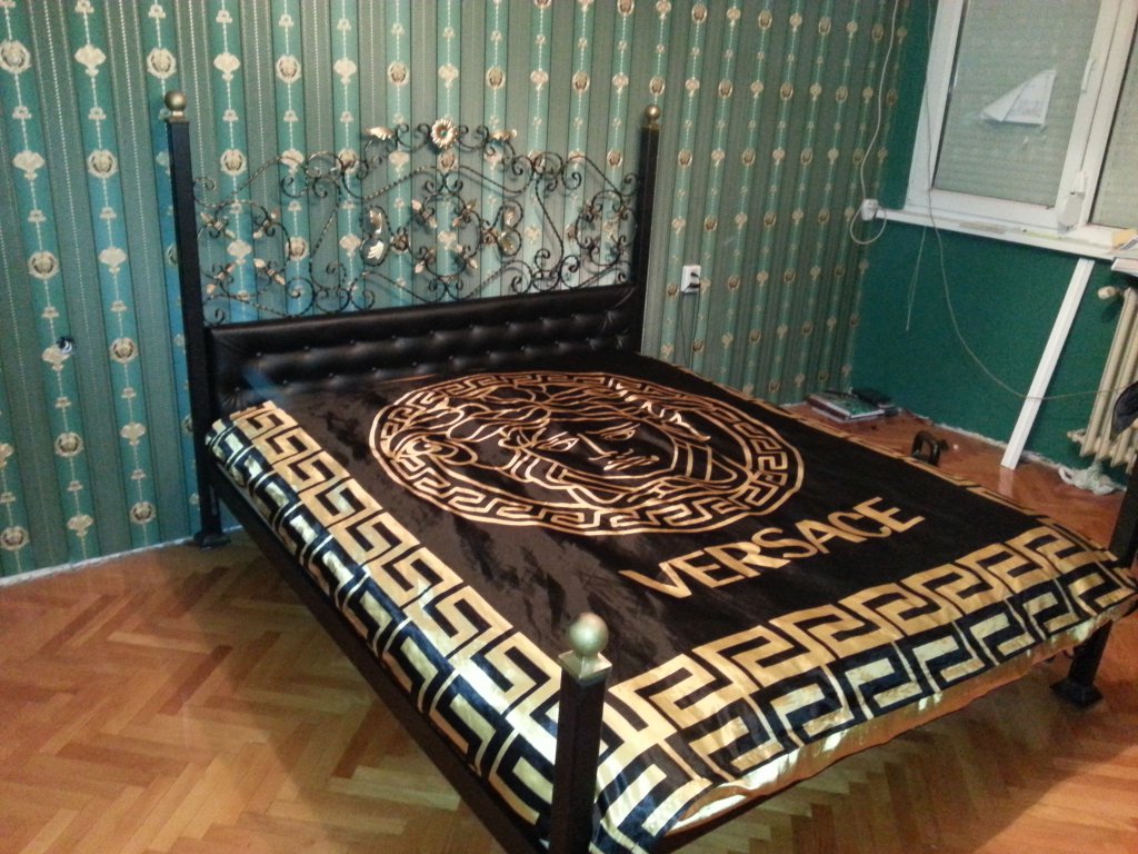

    Отзад монтирах дъска, покрита с 40мм дунапрен, а отгоре- кожа с тапицерски кабърчета. Целта е да е меко и удобно, както и субектите от женски пол да не си бият главите в железата. Подариха ми и интересно спално бельо. Още не са монтирани первазите на прясно цикления паркет:
    Вече го използвам 2 години, няма мърдане. Опитно е установено, че леглото издържа с до 3 мадами товар
