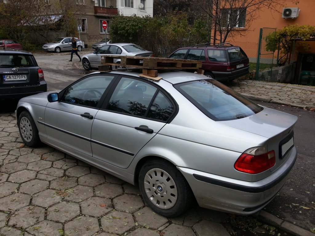

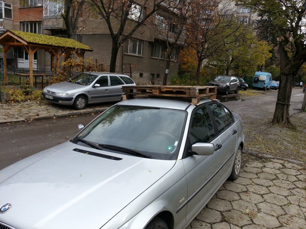

    Но ситуацията не търпеше отлагане и наложи импровизация в спешен порядък. Бърз ментален анализ на наличния инвентар установи, че нямам горен багажник, но пък съм собственик на старо пале и 1 буков крак от маса.
    Бембевето има 4 отвора с резби М6 на покрива, скрити под декоративни капачки. Набързо измерих габаритите, които съвпадаха прекрасно с тези на палето. Нарязах със зегето буковото бичме, пробих по 1 отвор и през подложка от велпапе и гума, хванах с винтове М6 четирите трупчета за технологичните отвори на тавана. Хвърлих отгоре палето и посредством винтоверта навих винтове за дърво през дъските на палето в трупчетата - бап-бап-бап-бап-бап-бап... Готово! Дивайсът се яви доста аграрен, но пък и толкова здрав...

    Запалих, подкарах към Кърджали, пристигнах, натоварих, завързах и гаааз - обратно! На Горубляне ме спира патрул на КАТ:
    - Добър вечер!
    - Добра да е, заподявайте документите!
    - Прибери си документите! Само ми кажи, от къде идваш?
    - От Кърджали.
    - Лелеее... Чак от Кържали с това на тавана?! Как го хвана? Ти чувал ли си за "неукрепен товар"?!
    - 4 вискокоякостни винта М6, 12,9. 20 винта за дърво 6х60. Два колана с храповик и въже. Чувал съм, но това определено не влиза графа "неукрепен". Проверете!
    Полицаят, след като упражни усилия върху дивана:
    - Ихааа, здраво е, бе! Даде ми добра идея! Лека!
