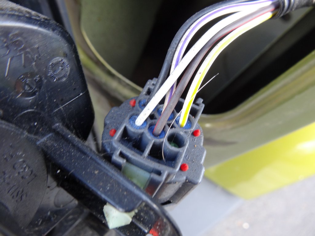

    Здравейте,
    Наканих се след 100 години да си окабеля теглича и нещо ударих много подводни камъни и имам нужда от помощ.
    1. Имам куплунг с 13 клеми, виж файл.

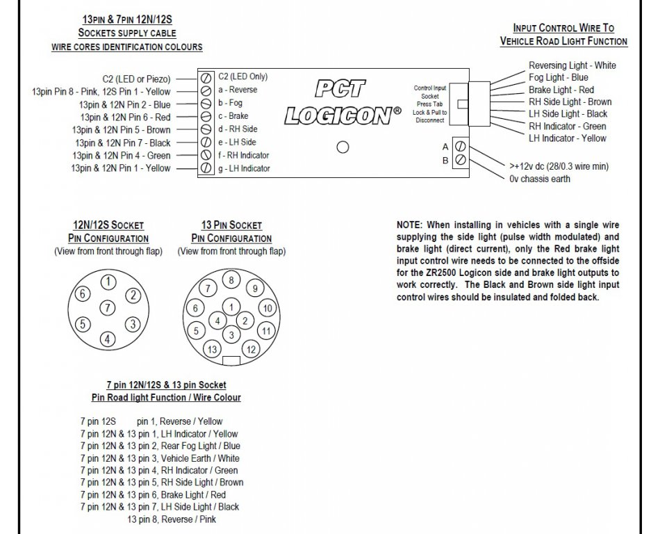

    2. Имам умно реле за мултиплексни системи, виж файл в линка.

    1. Как да вържа умното реле което иска 7 различни сигнала от 7 кабела, като аз имам само 5 кабела отиващи към светлините?
    2. Вижте снимката на буксата, как да разбера кой кабел за какво е БЕЗ да си играя с мултицета и да ошашкам компа?

    4. В описанието на умното реле има позиция C2 (LED or Piezo) - какво е това и какво се свързва там?

    По-долу букса с 5те кабела захранващи задни светлини в ляво
    Долу снимка на умното реле и схема на окабеляване

    Линк към файл с умното реле ZR2500 - http://www.pct.eu.com/automotive/Fit...pdf/ZR2500.pdf

    1. "умното" реле хич не бих го връзвал, освен ако не горят бушони ако вържа ремаркето направо, или нещо се шашка компа.
    2. Жиците са 5, защото на релето двата габарита (ляв и десен) са на отделни жици, мигачите също. Няма как да изкараш само от буксата на едните задни светлини всички сигнали - поне един мигач трябва да вземеш и от другата букса, а желателно и габарит.
    3. Обикновено на едната задна светлина имаш светлина за заден ход, а на другата - светлина за мъгла. Има и автомобили със светлини за задено ход и светлини за мъгла и на двате задни светлини, но са рядкост. Тоест, от всяка задна светлина трябва да дръпнеш по 3 отделни жици (мигач, габарит и задна/мъгла) + 2 общи(маса и спирачки), които да закараш до релето.
    4. Piezzo е пищялката за заден ход.

      1. Умното реле ми трябва защото джипа е с новите ел системи и ще се ошашка задължително, освен това съм с диодни светлини та трябва ми умното реле.
      2. Ясно, подозирах, че е така но сега вече ми е 100% ясно.

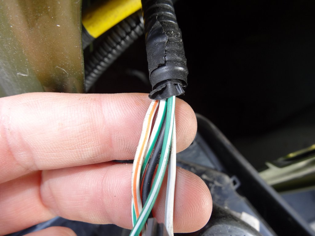

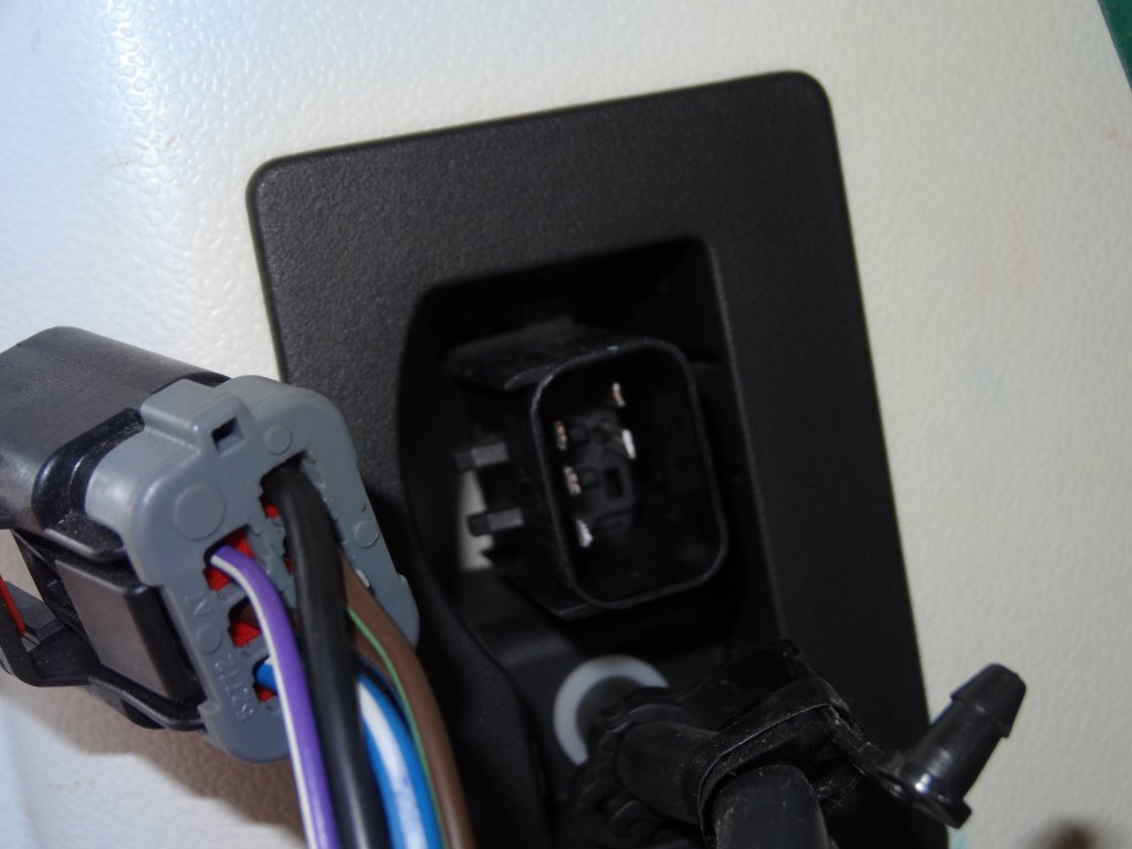

        Колеги, моля за помощ.
        Доста съм объркан, американците отвъд океана закачат едно допълнително тунинг кабелче към задна лява светлина и после директно закачат за буксата на теглича, те обаче имат 4 кабела а аз 7 и съм в шах. Освен това европейските автомобили НЕ са със същите светлини като Америка, за това и повечето кабелни диграми в нета НЕ съвпадат с моя случай, аз на всичко отгоре съм и с дясна дирекция та веселието е пълно.
        Има два вида МОПАРски кабели за тегличи, с 4 и 7 кабела, всички обаче са за америка и начина по-който ги вързват ме кара да си мисля, че ще са НЕприложими за европа, ето номера на артикулите:

        Как да вържа 7 кабела, по-скоро от къде точно да взема сигнали за 7те кабела за байпас релето, моля помагайте? По долу са сигнали и цветове на РЕЛЕТО не на кабелите по джипа.
        1. Reversing Light - White
        2. Fog Light - Blue
        3. Brake Light - Red
        4. RH Side Light - Brown
        5. LH Side Light - Black
        6. RH Indicator - Green
        7. LH Indicator - Yellow
        1. Сигнал за ЗАДНА е лесно.
        2. Това МЪГЛА от къде да го взема като сигнал, има ли го в задната част на джипа или трябва да го взема от пред някъде?
        Задната броня има 2 светлини червени, които не успях да включа, дали са заминали или кабел е прекъснат или се включват по особен начин?
        3. СПИРАЧКА това е лесно, има го на лява и дясна задна страна.
        4. и 5. Лява и Дясна странична светлина, това от къде се взема като сигнали? При мен това свети на габарит/къси но също изпълнява и функция на странична светлина за мигачите, тоест ако е габарит го има отзад но габарита ЕДНОВРЕМЕННО свети и при дясна и лява светлина...
        6. и 7. са МИГАЧИ, това е лесно, ще ги взема от лява и дясна задна светлина.
        Някой има ли идея кой кабел за какво е , прилагам снимки на ЛЯВА и ДЯСНА ЗАДНА група светлини/кабели?
        Последно редактирано от BatGeorgeone; 20-10-14, 00:17.

          От: Wrangler Sahara JK 2007 - Окабеляване на теглич
          2. Това за мъгла го имаше още на архаичната фероза. Има го на едната задна светлина - обикновено на лявата. Свети като пуснеш светлините за мъгла в крайно положение.
          4. и 5. Ляв и десен габарити. Бах, в UK пребиваваш, пък не знаеш що е габарит.
          Писанията за возила за зад океана просто ги забрави. Джипа ти е в европейско изпълнение, ако помня добре. Ония там я имат мигачи, я не. На тия, дето нямат им мигат габаритите например. Затова (пък и не само) и на буксата са изведение като ляв и десен.
          До буксата (то и до релето) трябва да закараш:
          - ляв мигач
          - десен мигач
          - ляв габарит
          - десен габарит
          - спирачки
          - задна светлина
          - светлина за мъгла
          - маса
          Какво е неясното, че вече нещо се обърках?
            Релето ми има 7 кабела, трябва да му закарам 7 сигнала, ама днес си мислех, ами ако му закарам само 4-5 сигнала, кво толкова, може пък и да проработи само с 4-5 сигнала, мигачи, задна, спирачка и габарити.
            Днес се мъчих с уред да проверя кой кабел какво е, к...рец, тва не е стария ми Черок, веднага системата засича нередност и волтаж 12 волта НЯМА по кабелите никъде, както няма и нещо което да ми подскаже аджаба кой кабел за какво е, системата вижда, че няма крушки закачени и не подава ток...
            УСпях поне да наснимам след като разглобих светлините и сега поне знам, тоест имам на снимка кои кабели са за задната, кои за мигачите и спирачката, обаче има уловка, двете крушки са с 3 кабела и 2 светлинки различни на нея е за мигачи/ габарит или спирачка/агабарит нещо такова беше, тоест пак картината не ми е 100% ясна.
            Друго което се сетих е, че а съм резнал кабелите а ми е отишла застраховката на кино защото това се води модификация на автомобила и т.н., тоест пак ще се киха за оригинални кабели от МОПАР или ще трябва да търся МОПАРски букси и сам ще си правя разклонение/клонинг на кабелите към светлините.
