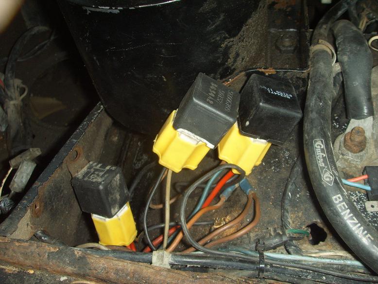

    Мразя когато не се използва единен куплунг за реле, а е с отделни обувки на всяко краче. Отделно релетата са "нормални" и "Хела" стандарт както ги наричам и смесената им употреба води до грешки (повишена консумация и/или неправилно сработване.Смяна с еднакви и монтаж на куплунги
    и 100мА консумация изчезват, радиото също е на общ + (а не "стенд бай" и "работен+" от ключ) махаме това побългаряване и още 100мА утечка са в историята.

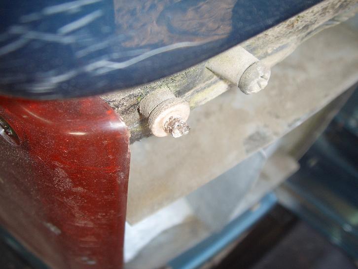

    Несветещи крушки - малко борба с корозията и сме "стриит лигъл", е не минава без щети, за толкова години нещо се е заварило, друго подвежда на криво,
    но е в графа "бял кахър".
