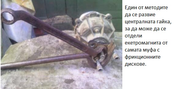

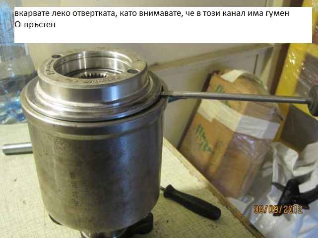

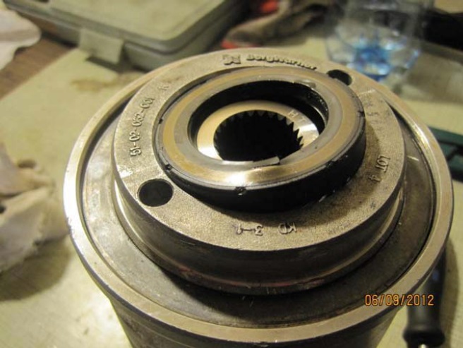

Смяна на лагер на електромагнитна муфа "борг вагнер"
  • Смяна на лагер на електромагнитна муфа "борг вагнер"
    Тази муфа управлява 4х4 при няколко марки и модели автомобили.
    Киа Спортидж (след 2004 ако не се лъжа)
    Хюндай Туксон
    Хюндай Санта Фе

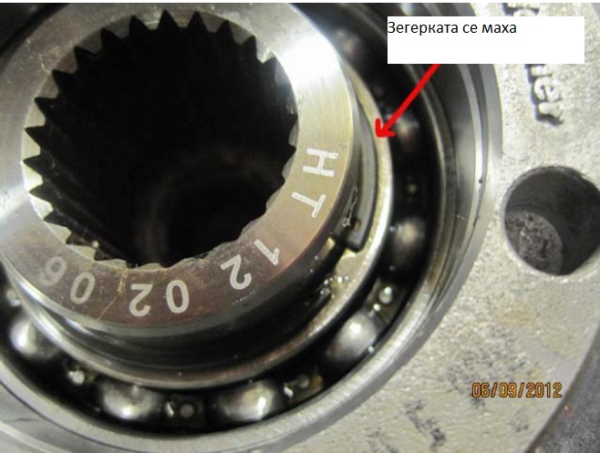

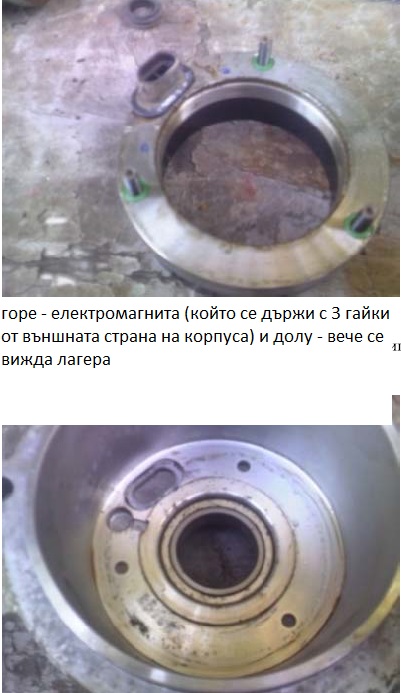

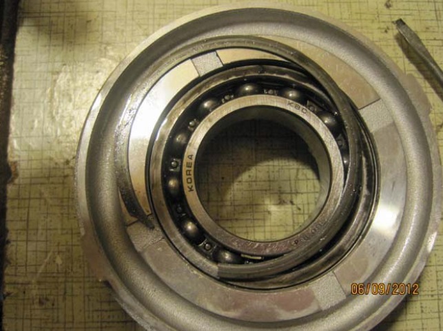

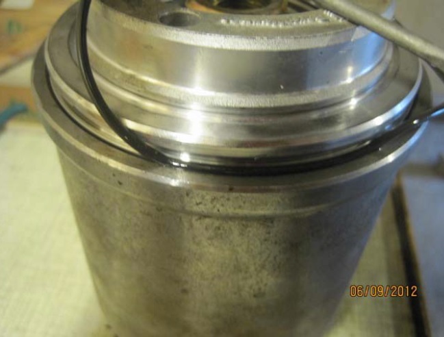

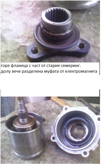

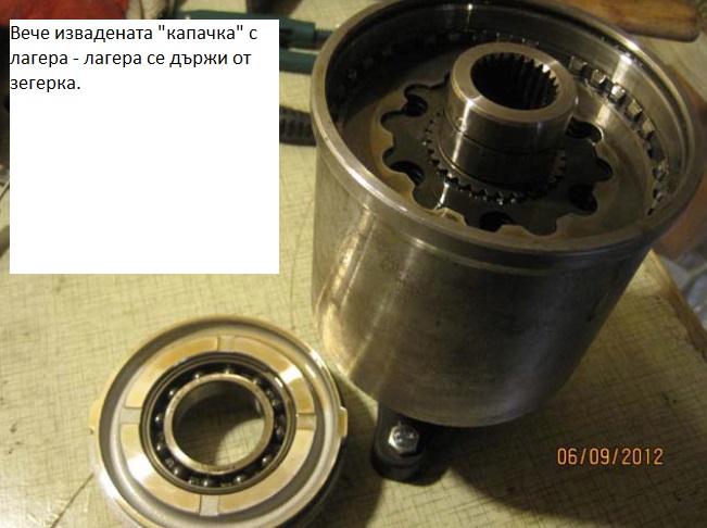

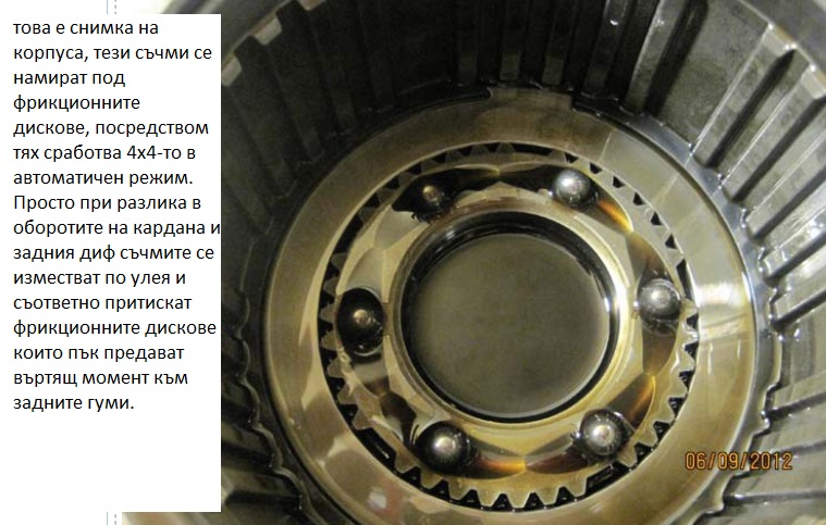

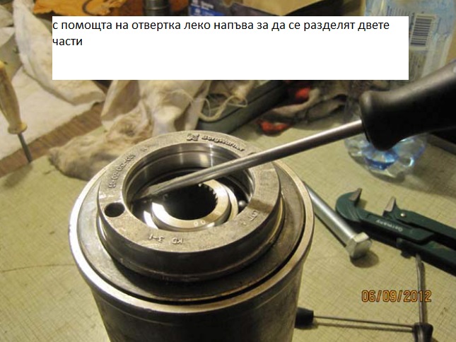

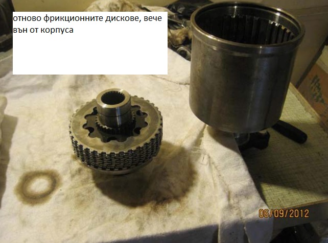

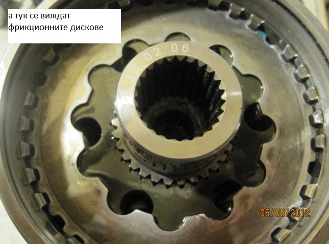

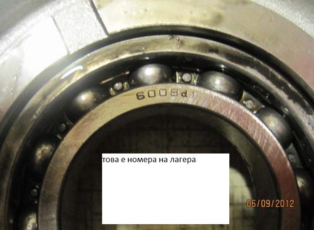

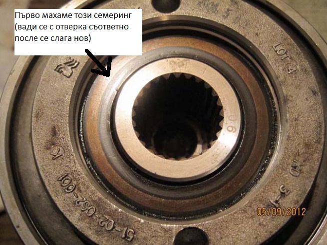

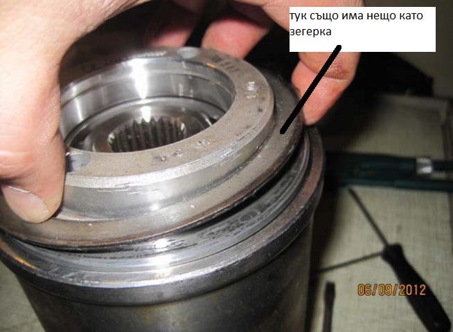

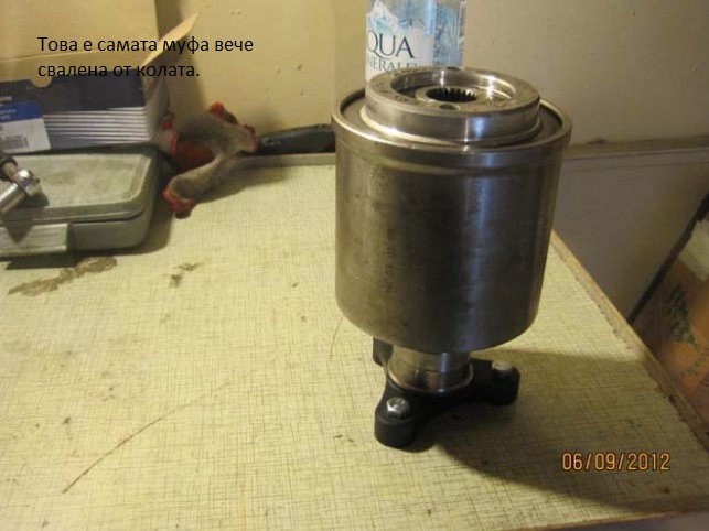

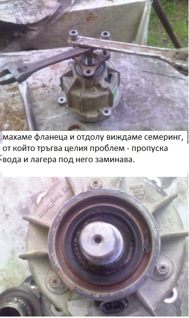

    Снимките които ползвам са свалени от руския форум на Хюндай от където аз черпих информация. Тук прилагам снимки с добавен от мен текст на български с точната последователност на разглобяване.
    имам и едно ръководство за цялата трансмисия което е на руски, но все пак ако кажете как бих го качил, там доста добре се обяснява кое как работи.
    Надявам се темата да е полезна за колегите. Извинявам се ако съм пропуснал нещо и оставам на разположение за всякакви въпроси. Стига да мога да отговоря.
