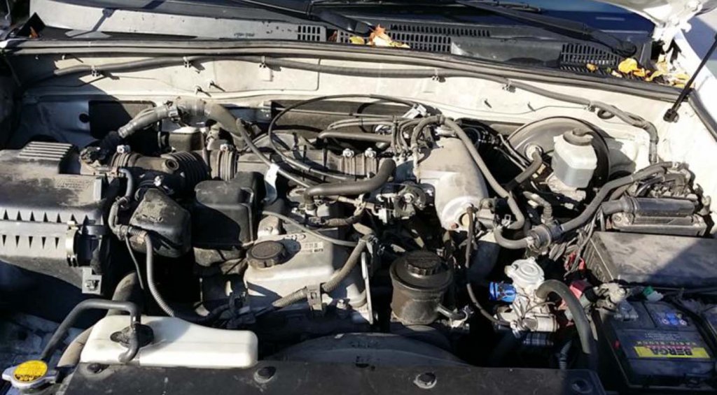

    с този мотор:

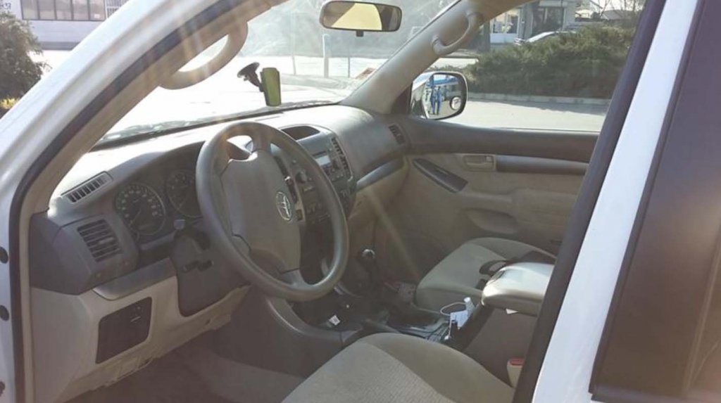

    и този интериор:
    Доколкото намерих информация това е ТЛК 125 с 150к.с. (3RZ-FE) или 167к.с. (2ТR-FE) мотор
    На снимката се вижда само един лост.
    Има ли понижаващи предавки?
    Има ли фултайм 4x4?
    Има ли ЛСД отзад?
    Иначе ме устройва като модел, с газов инжекцион е, 7 места, предполагам някакво изпълнение за близкия изток или Русия.
    Всичко относно този модел би ме заинтересувало
