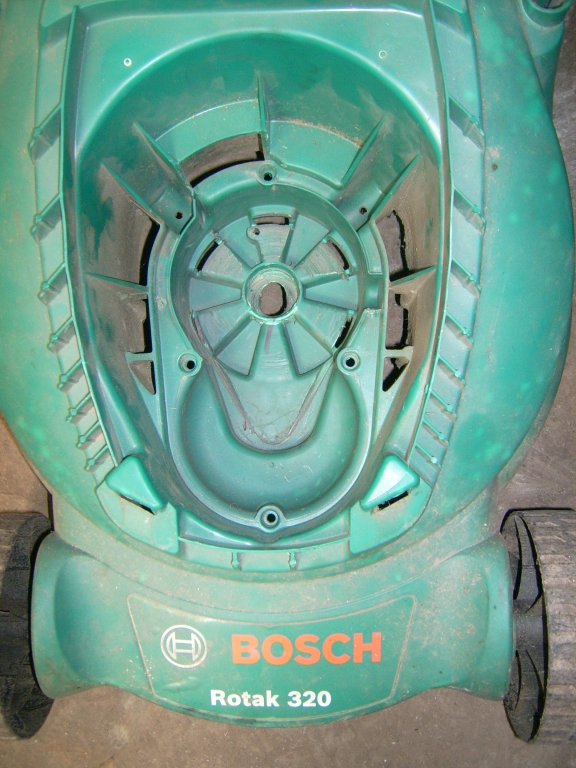

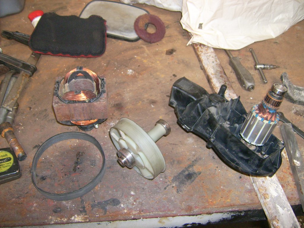

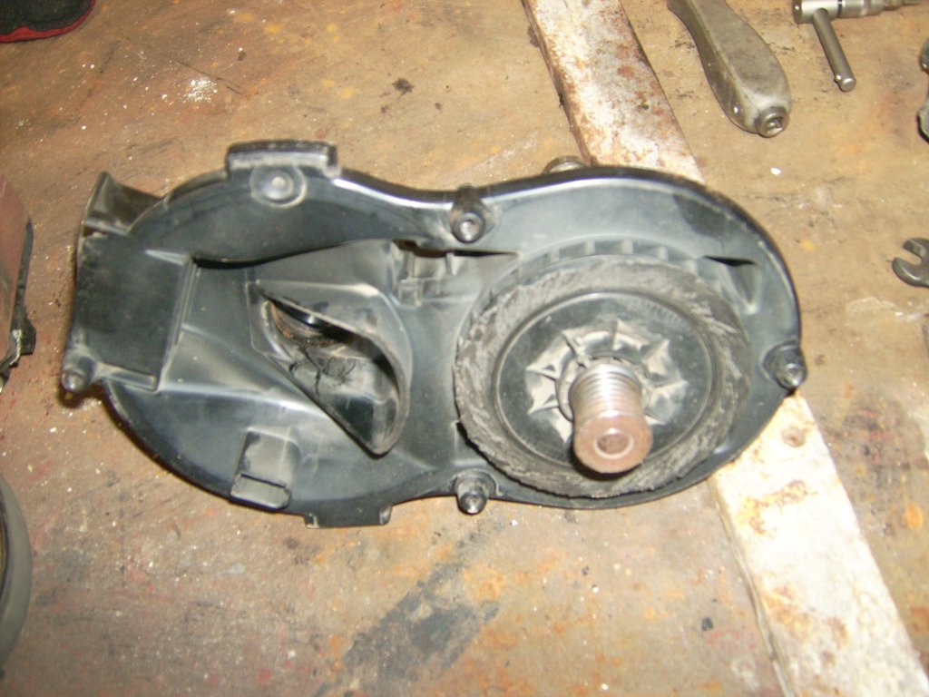

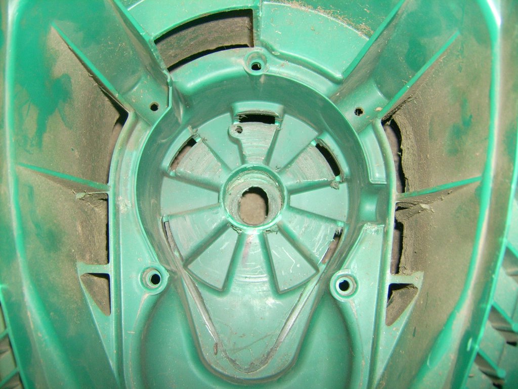

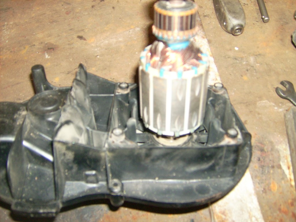

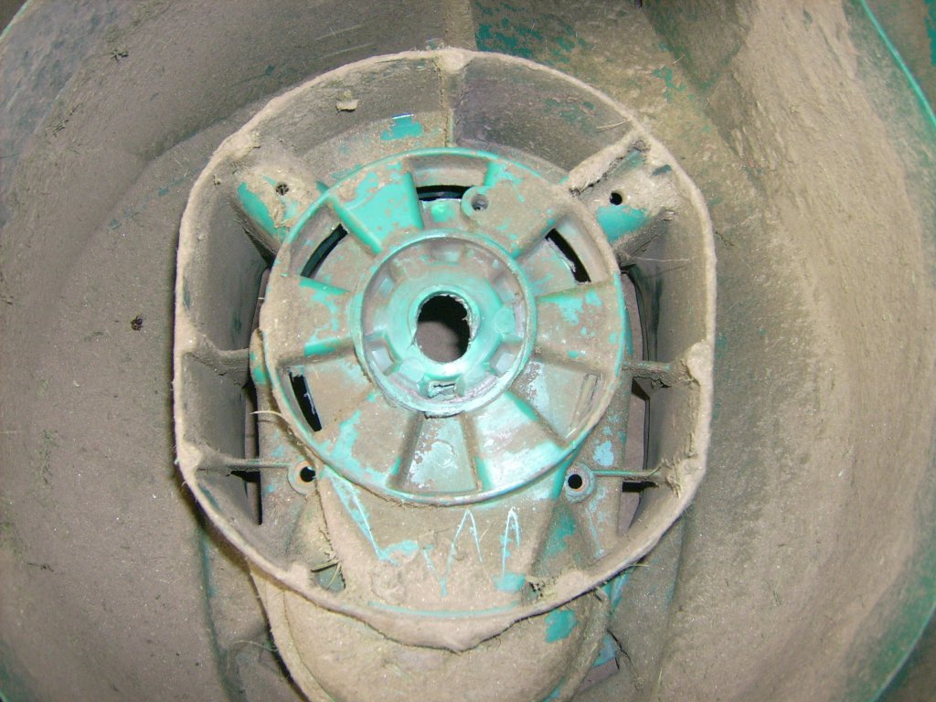

    Миналата седмица в работата един приятел ми донесе въпросната косачка . Косил е около 300 метра двор в продължение на две години и на третата просто машината спряла . Човека без много да му мисли си купил китайска и тая я хвърлил в мазето да чака по добри дни за ремонт . Викам си какво толкова ще му сменя едни лагери и е готов все пак е БОШ. Отварям капака и първата изненада ел. мотор с навит ротор . От там втора ос и ремъчна предавка . Лагери китайски всичките до един работят като руска тресчотка дори и тези отгоре на осите които са добре защитени . Сглобката на ротора и ремъчната шайба е такава че трябва да правя специално приспособление за да избия шайбата без поражения . Ремонтопригодност в домашни условия никаква . На долния долния лагер леглото е в пластмасовия корпус и е блокирал и стопил пластмасата . Възстановяването е възможно но трябва да разполагаш със значителни технологични възможности . Това важи дори и за една елементарна смяна на лагери . Като цяло много скапана конструкция изпълнена с най евтините материали и части . Натиснете снимката за да я уголемите

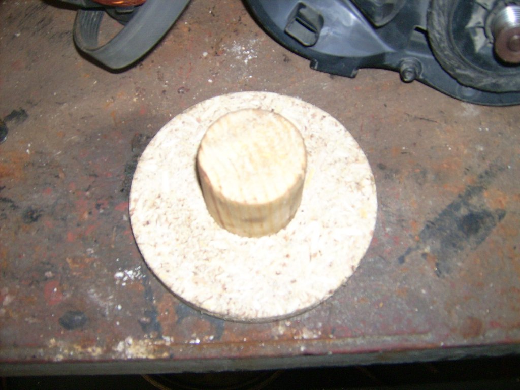

ID:6058933Както повечето машиностроители знаят машиностроенето минава през дървения модел и вместо да батисвам на стружки голямо парче материал си отливам нужното с подходяща форма и размер . В случая единственото решение е да направя едно алуминиево лагерно тяло отдолу .Натиснете снимката за да я уголемите

        Е колко трябва да си упорит, за да натискаш да косиш с изместено лагерно тяло с няколко сантиметра от стопена пластмаса?
        Тя е започнала да вие месеци преди да се предаде нацяло, но не е имало кой да чуе.

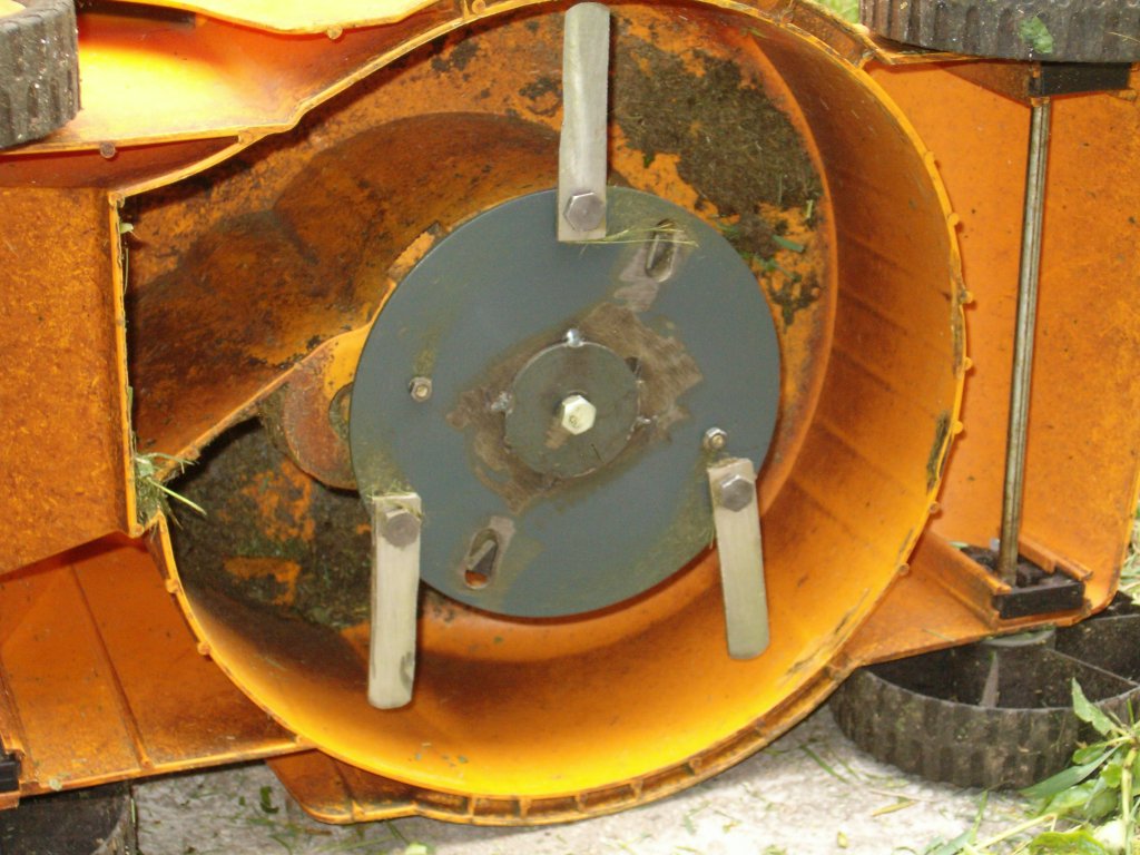

                    Ами такъв съм обичам да проправям непоправимото . Иначе живота става скучен . Това са ножовете на моята стара косачка . Три броя центробежни . Можеш да тичаш с нея докато косиш И няма проблеми при среща с камъни и буци пръст . За двайсетина години съм сменил едни два лагера на мотора . Зет ми я взе миналата година да си окоси двора на вилата и като видя с каква лекота работи аз се сдобих с чисто нова .Натиснете снимката за да я уголемите
