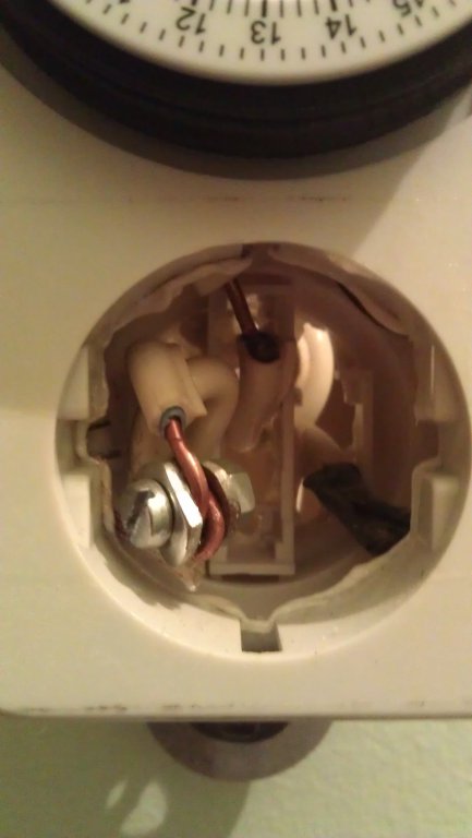

    След 3,5 години работа, изпляска контакторчето
ID:6055618 сивата кутийка горе, вдясно.
    Дойде време за смяна. Пак купих най- евтиния таймер (да не ме е яд ако изпляска)
ID:6055619 Натиснете снимката за да я уголемите
ID:6055620 и с малко рязане, чупене и разместване на кабелите, нещата стават.
    Трябва да сме подготвени и за такива фрезенкиНатиснете снимката за да я уголемите
    Аз нямах нерви да си правя инструмент и си признавам, че ползувах директно шпилкоизваждач.
    Добре е на многожилните проводници да се сложи обувка.
ID:6055622 и, воала Натиснете снимката за да я уголемите
    Бойлерът е 3 киловата, таааа до толкова: ПРОБВАНО- РАБОТИ.
    Не забравяйте, че бойлерният прекъсвач прекъсва и фазата и нулата. Това не е схема на свързване, не го правете, ако не сте сигурни какво правите. Това е само идея, която работи.
    П.П. Основен недостатък: спира токът- спира и часовникът. После трябва да се свери. Има таймери с батерийка, но са по- скъпи.

    От: Пробвано- работи. Идеи за домашни тарикатлъци и шашми.
    Браво!
    С малко търпение, всичко става.

        То като се прекъсне единия проводник не работи. Направено е да се прекъсват фазата и нулата едновременно, че при авария да не се налага допълнителни прекъсвания на инсталацията. Таймера както е сложен сега, когато е прекъснал веригата, на един от двата му края има фаза. Така става фатално ако таймера е сложен на нулата и постоянно има фаза към бойлера че и до таймера, където е нулевия клон.
        По интелигентно решение е с контактор и часовник от старите електромери. В нас беше така направено, но след ремонта изхвърлих таблото и го вързах директно.
            Първоначално публикуван от dimich87 Преглед на мнение
            Е, да! Таймерът трябва да прекъсва фазата. Бях забравил да го отбележа, благодаря.
