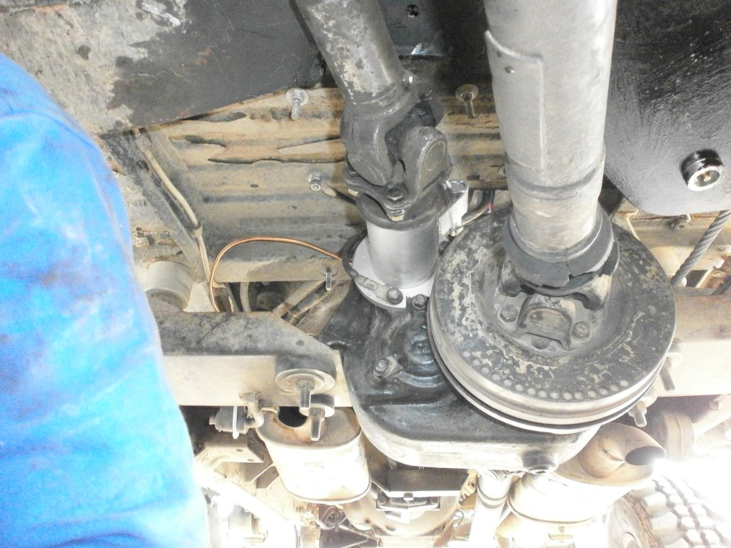

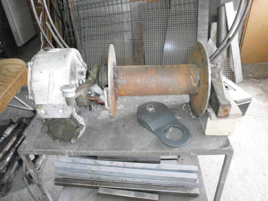

    Пристига агента Чепоков с туй огромно желязо с малко халумин и вика - САКЪН! Мълча и действам.

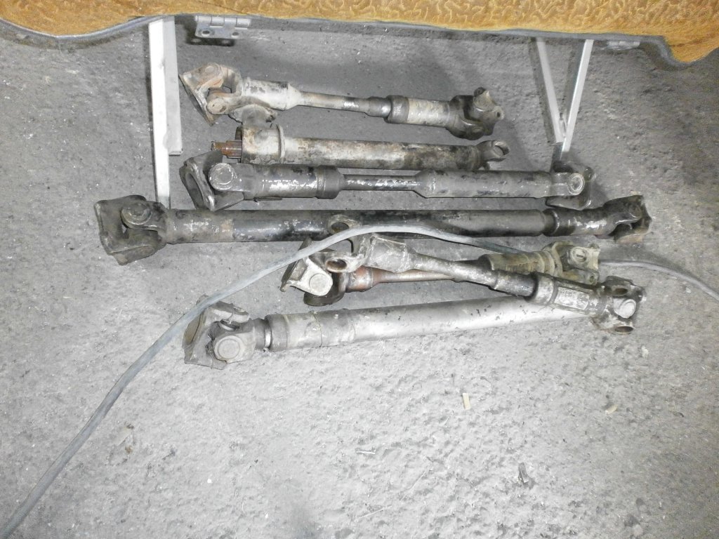

    Човека се е подготвил. Не е като да няма кардани:

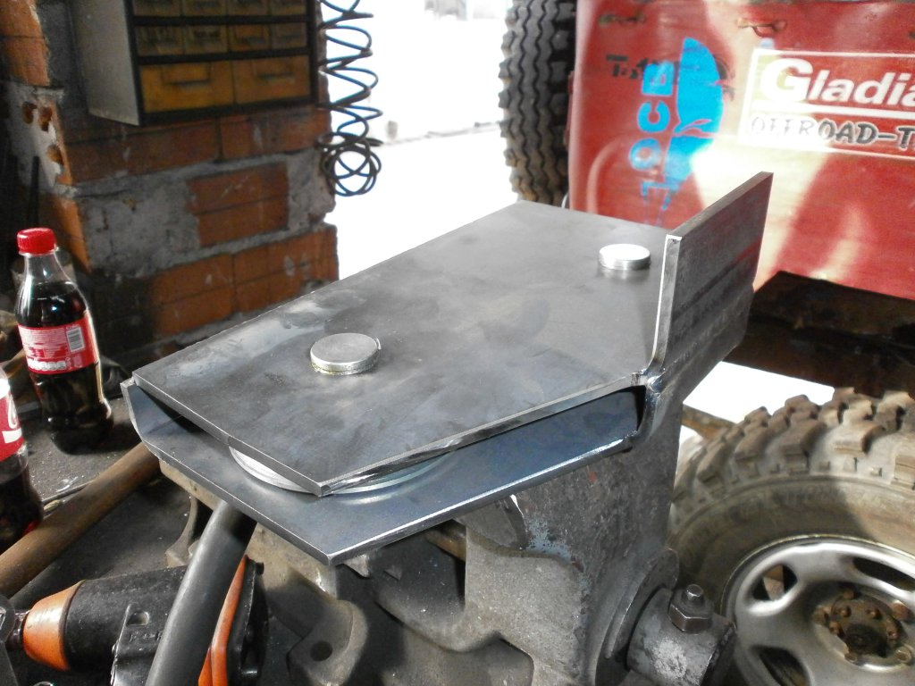

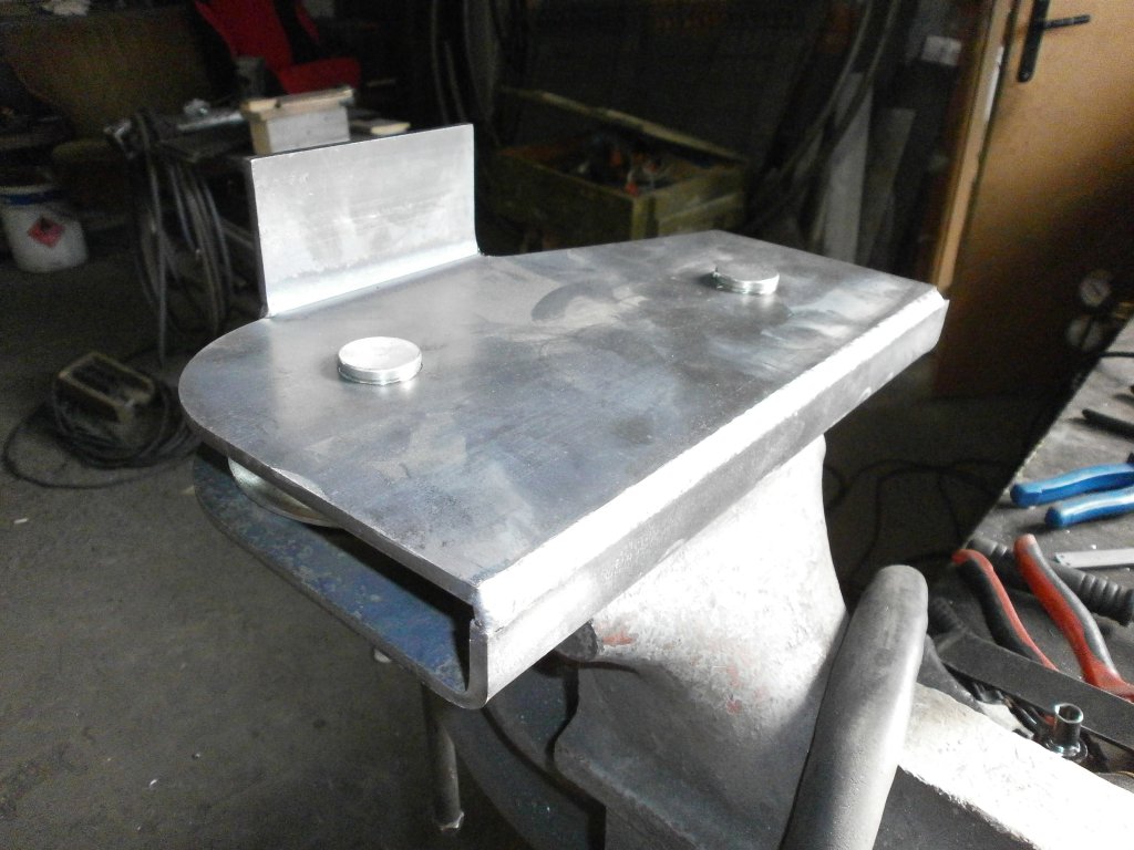

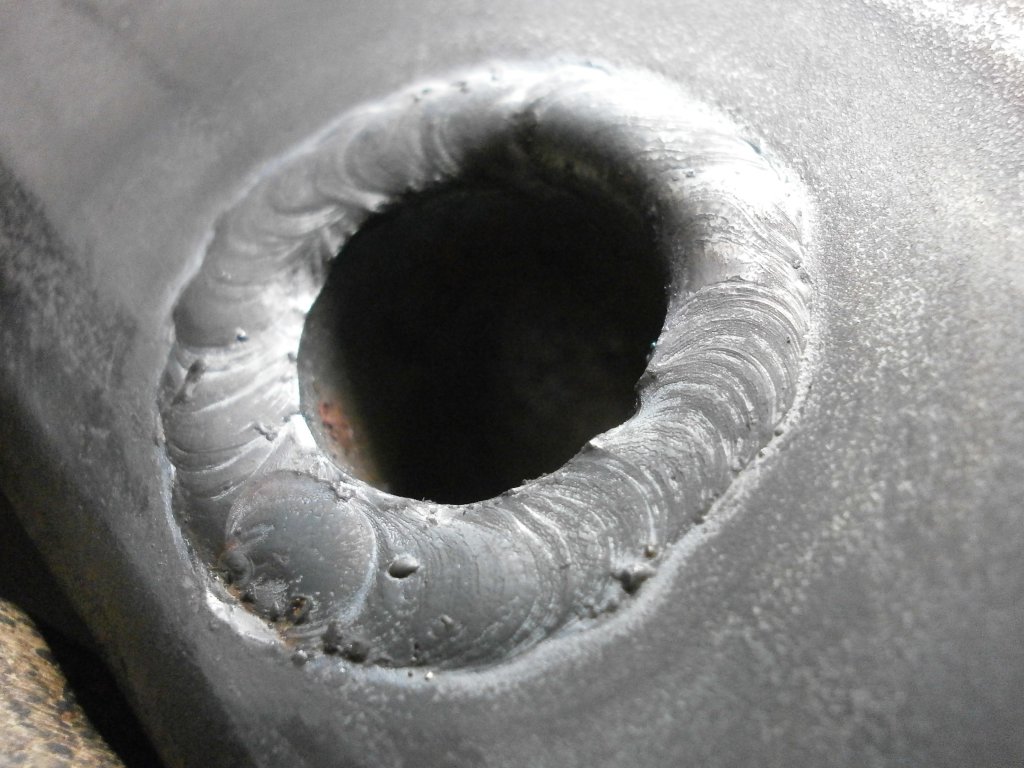

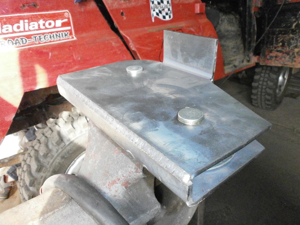

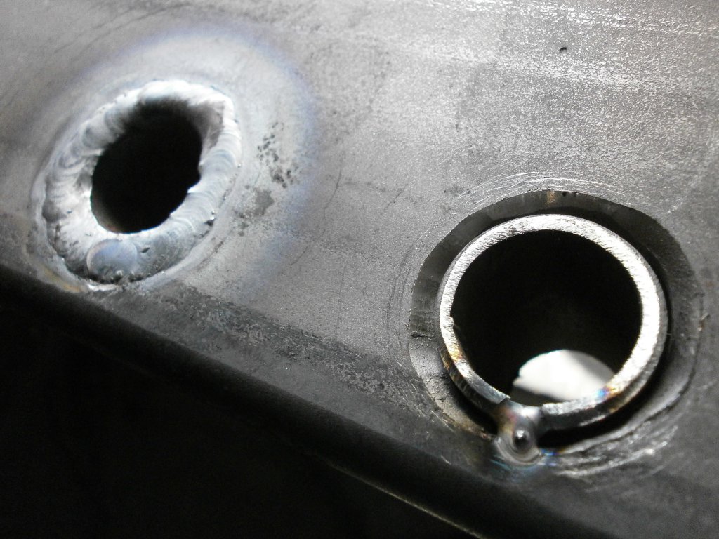

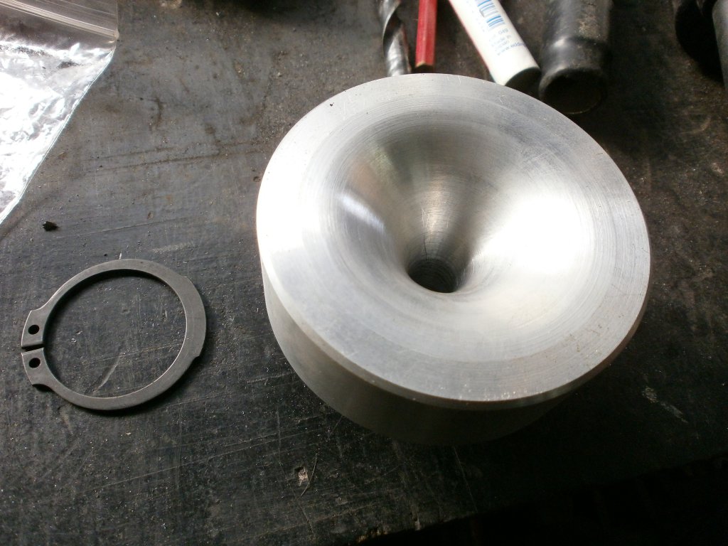

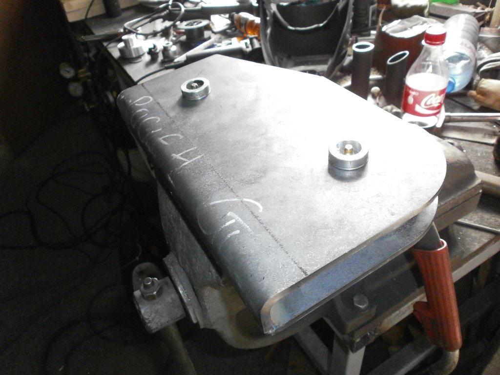

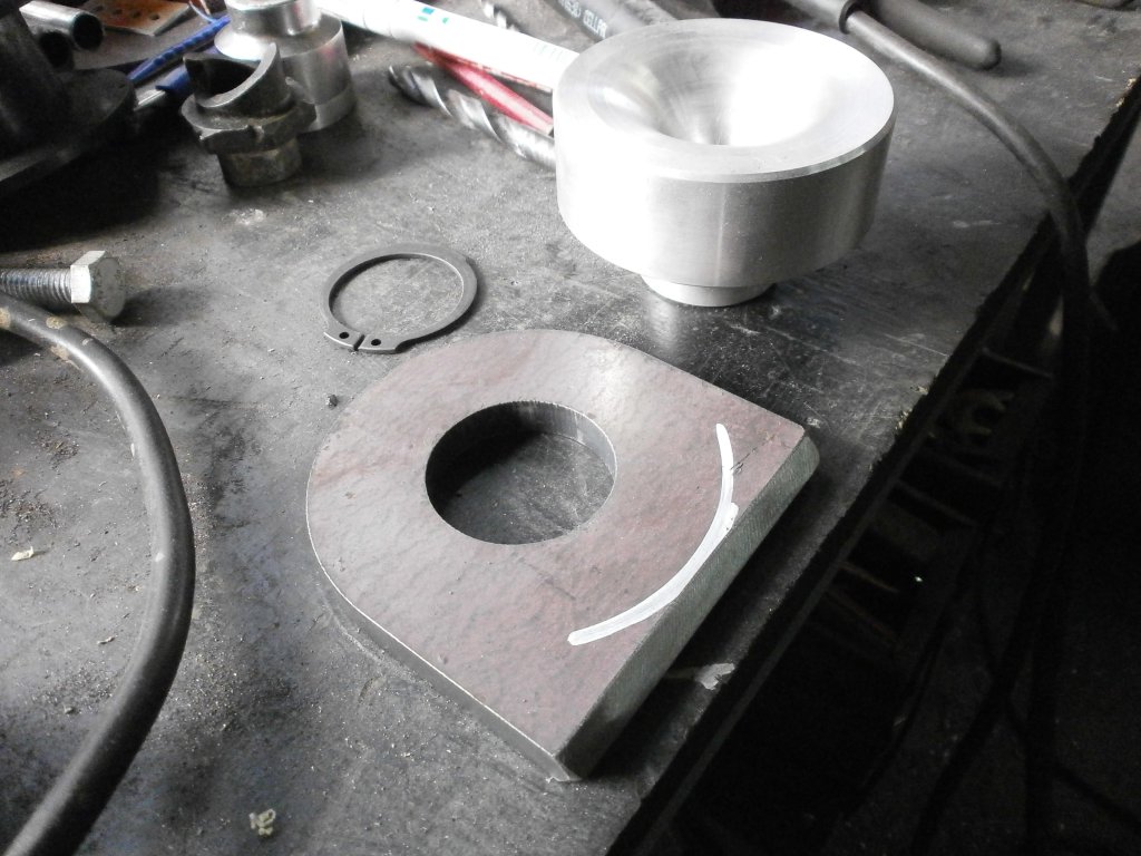

    Избираме най-коравото желязо в работилницата, грабваме го и почваме да го каляваме:

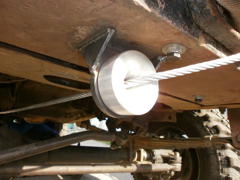

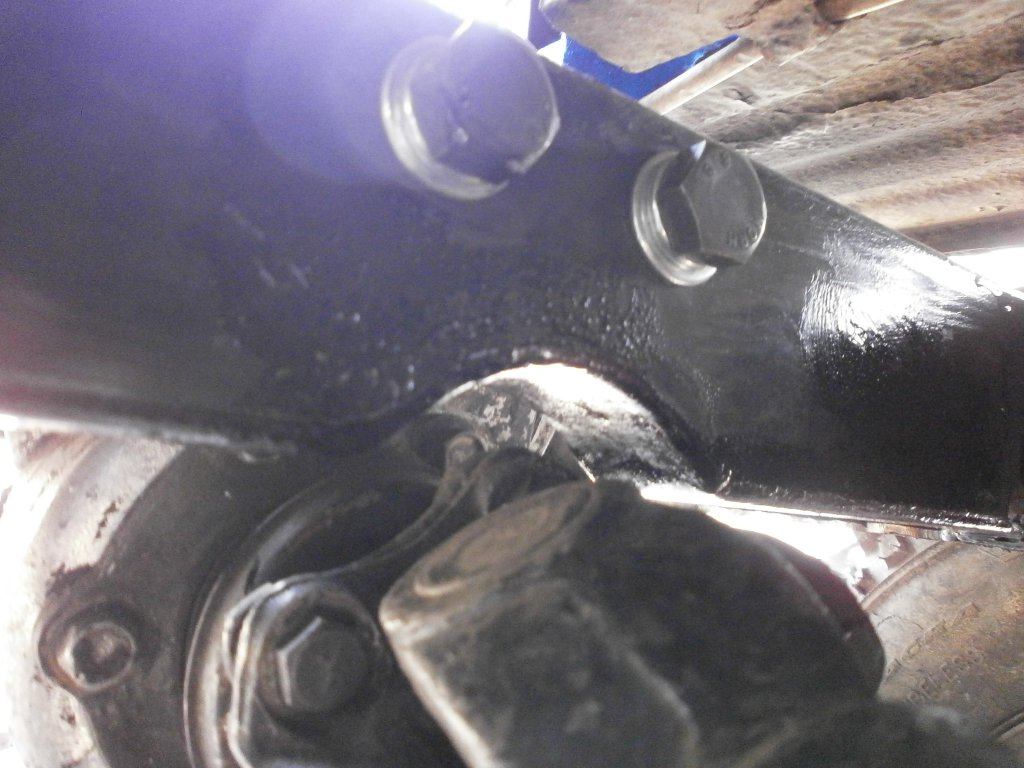

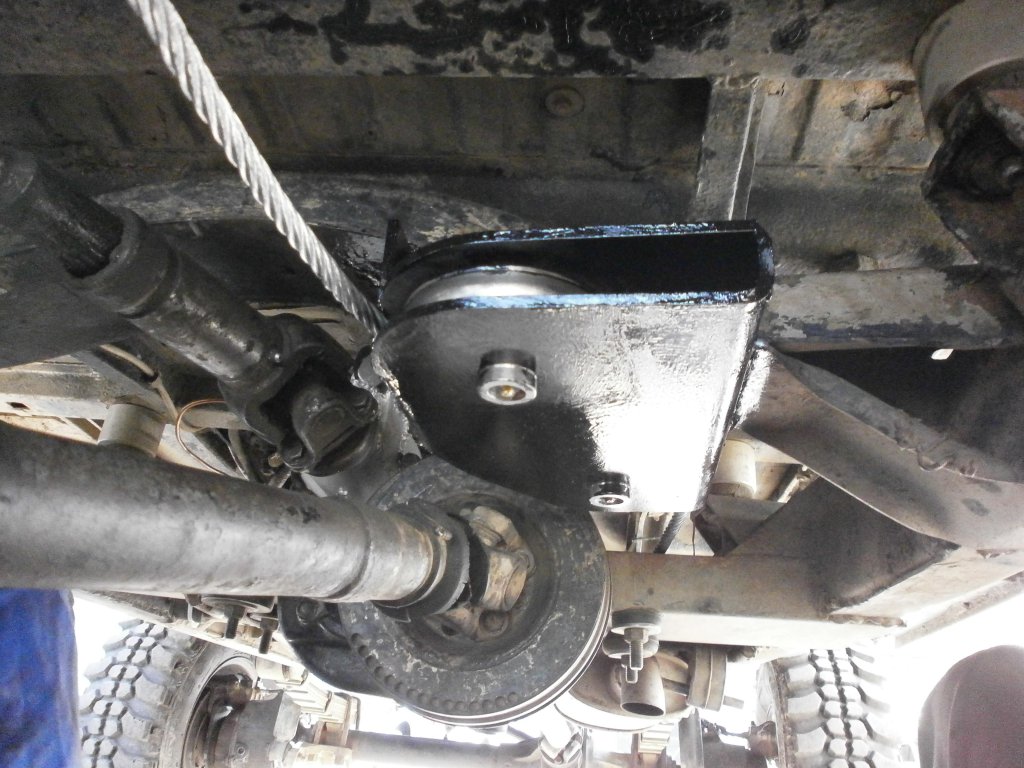

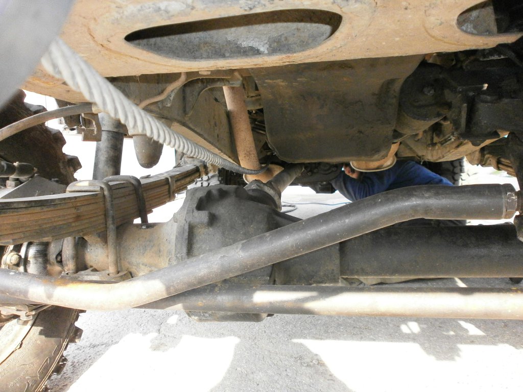

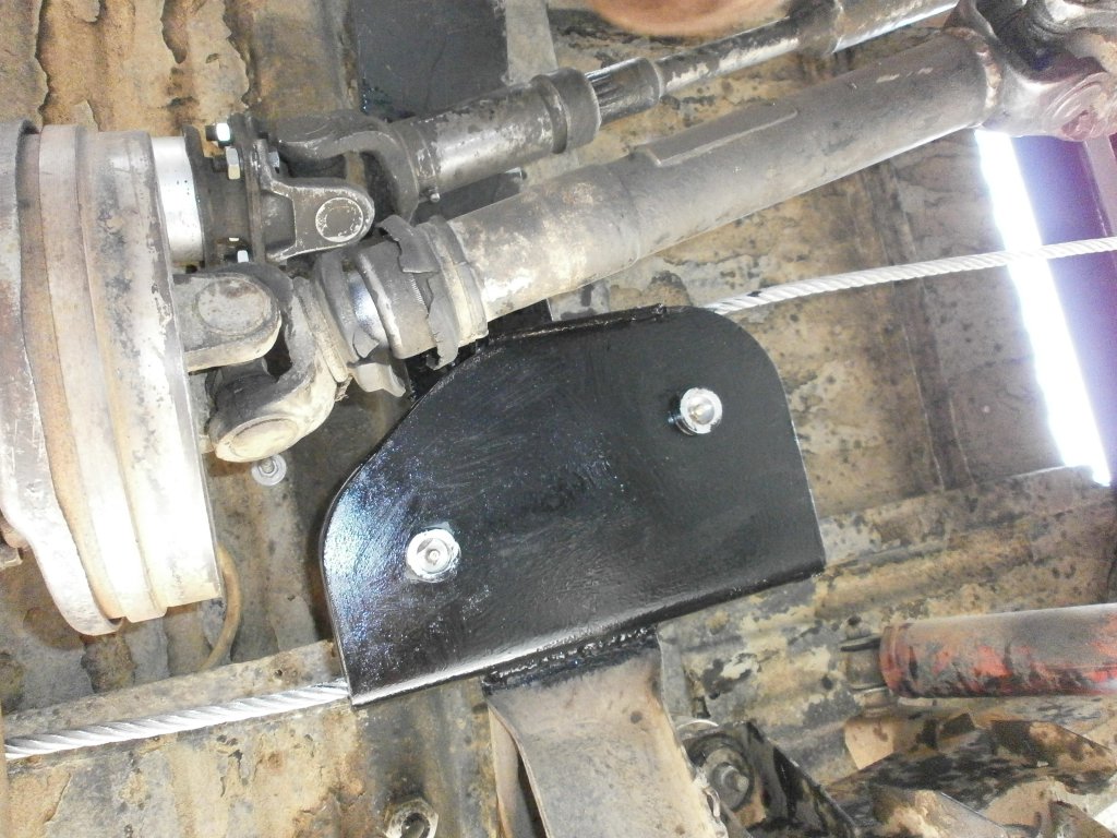

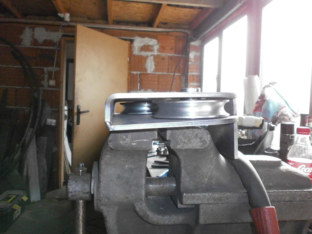

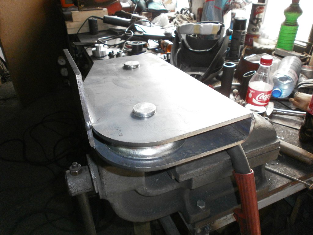

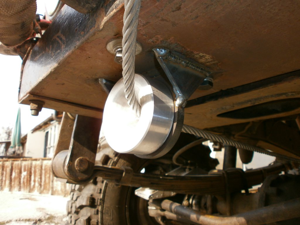

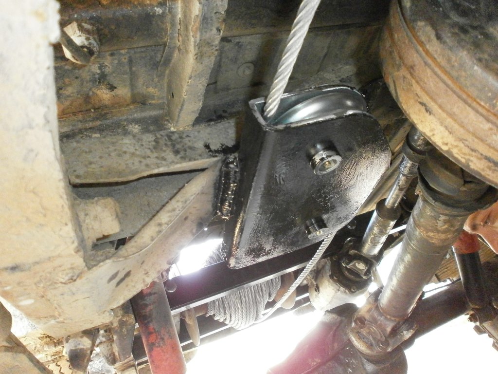

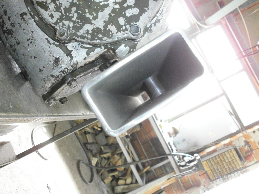

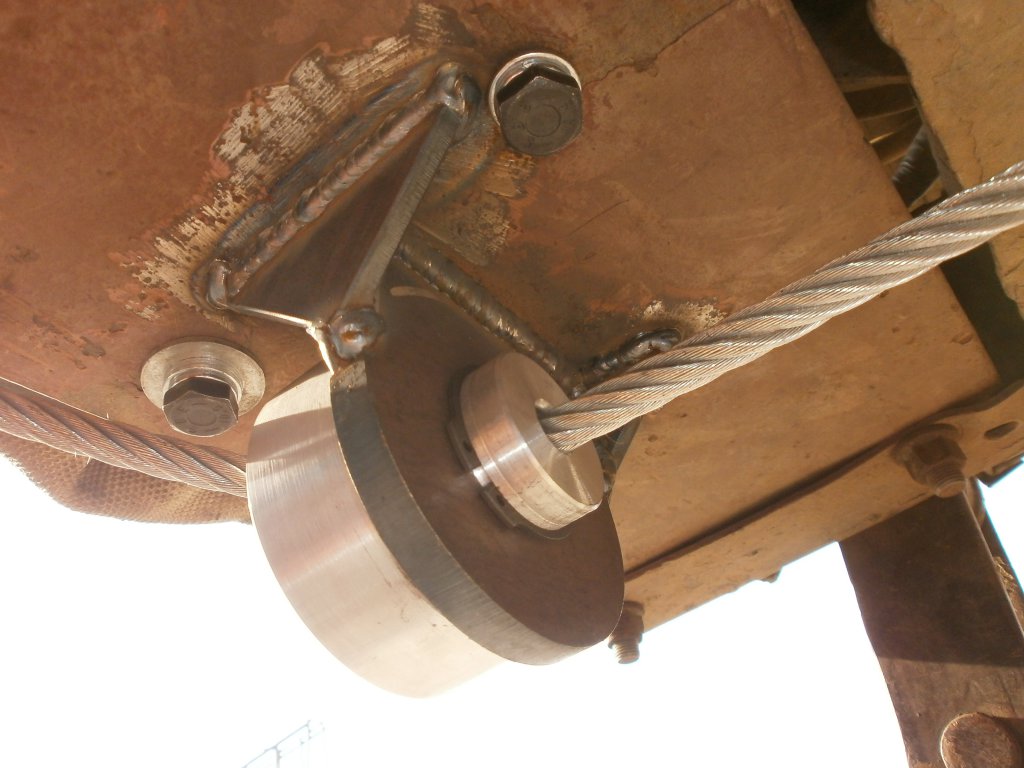

    Намираме пролука между раздатка, скорости, мотор, гърнета и всякакви други карантии и построяваме система от ролки за въжето:

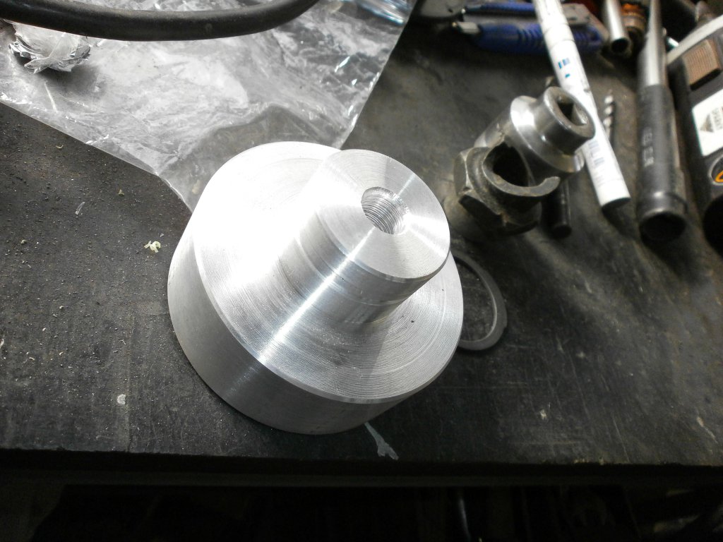

    През това време стругаря ни врътва джуката на лебеда:

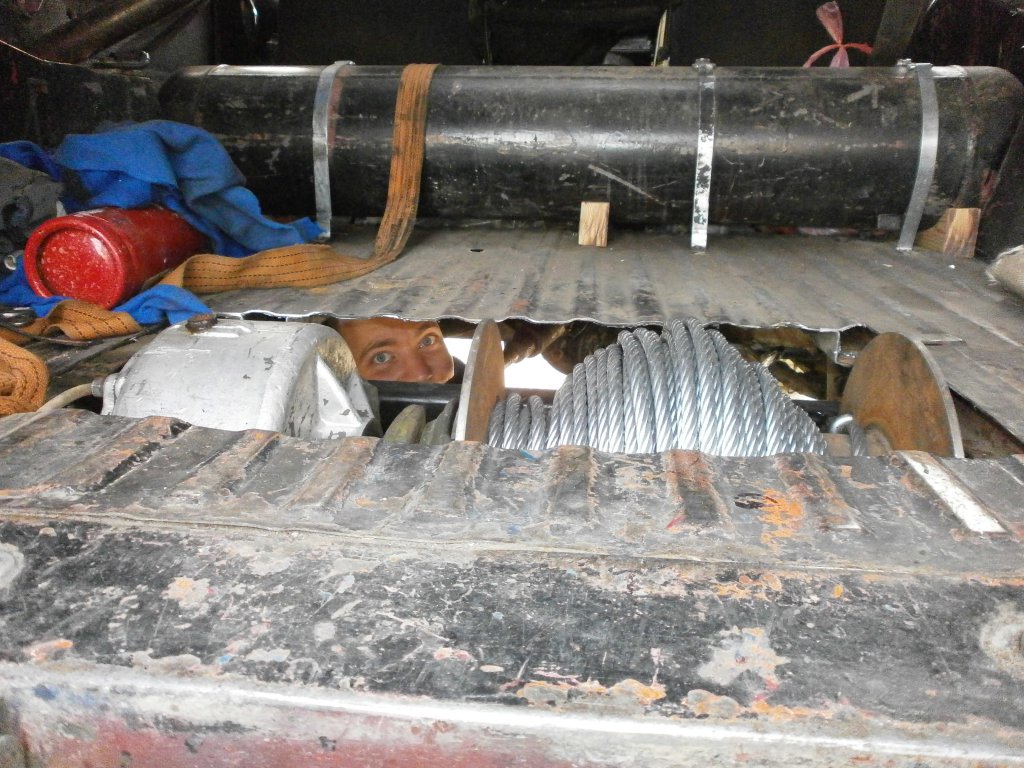

    Ето и крайния резултат:

        Росене, отново отбелязвам перфектните ти заварки.

              Първоначално публикуван от Джамбазов Преглед на мнение
              Браво! Сега остава и да работи :-)

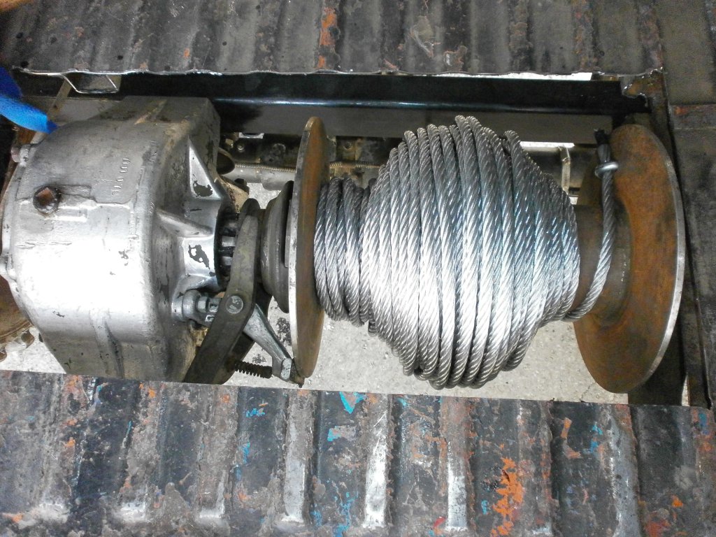

              Ако отстранят 5 от проблемите които виждам, ще работи. И така ще работи, но ще е кошмар. Повече от 2 години работя с такава лебедка.
                От: Лебеда на Крум
                На пета предавка, на минимални обороти на мотора се движи поне два пъти по-бързо от стандартна електрическа лебедка. Скоростта е може би около 8274. Ако подаде газ ще вдигне 50 със сигурност
                  От: Лебеда на Крум
                  Е... кажи какво имаш в предвид де?
                    От: Лебеда на Крум

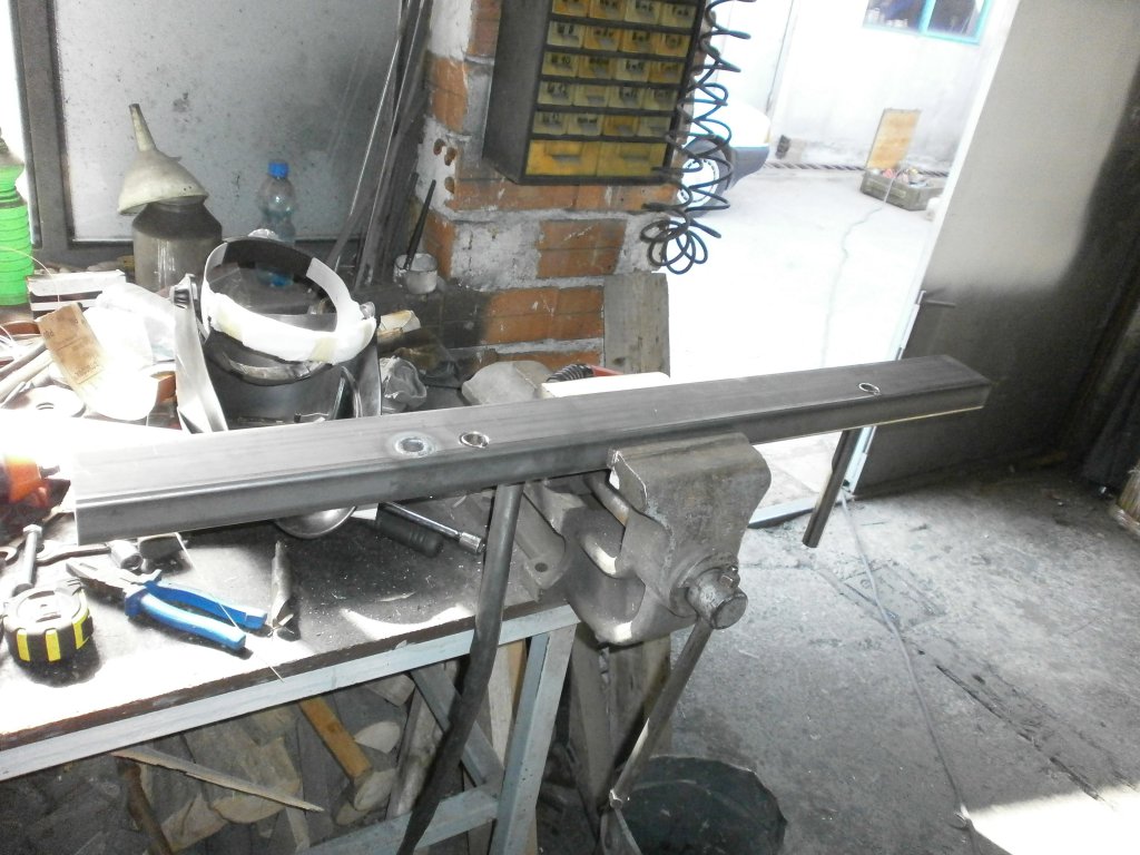

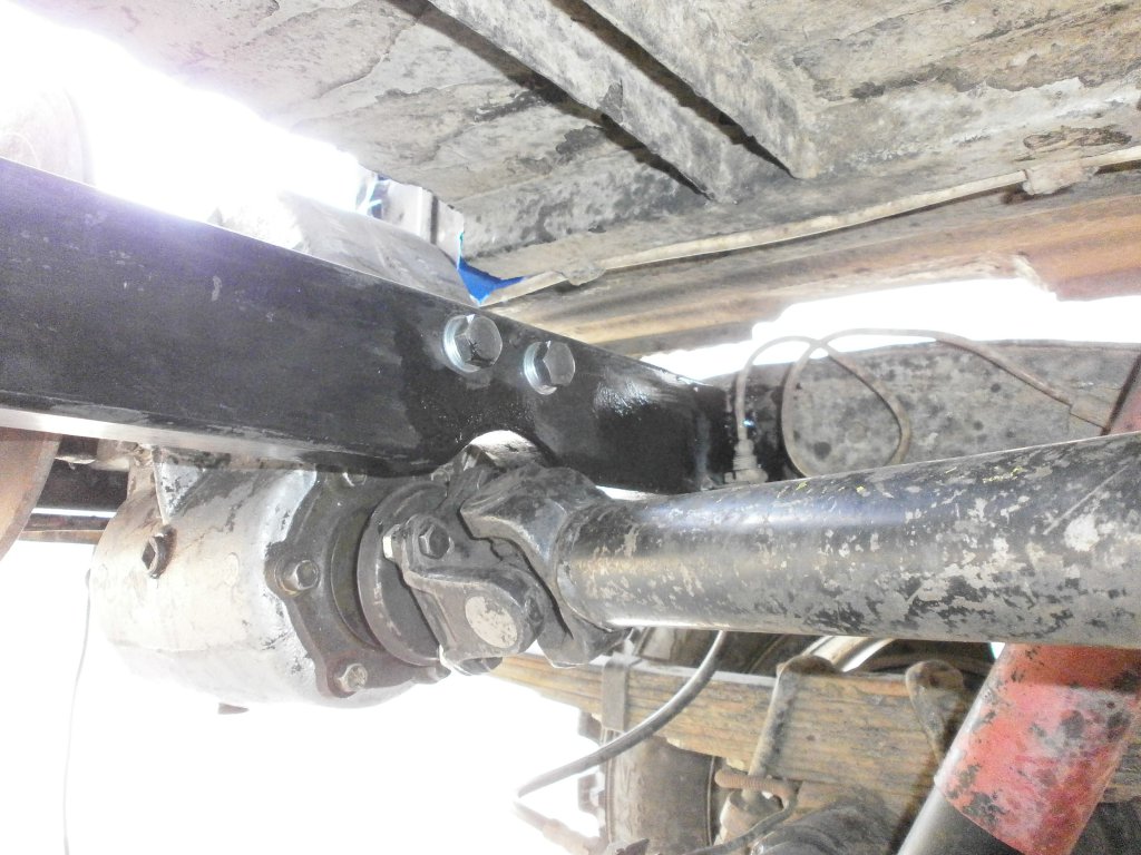

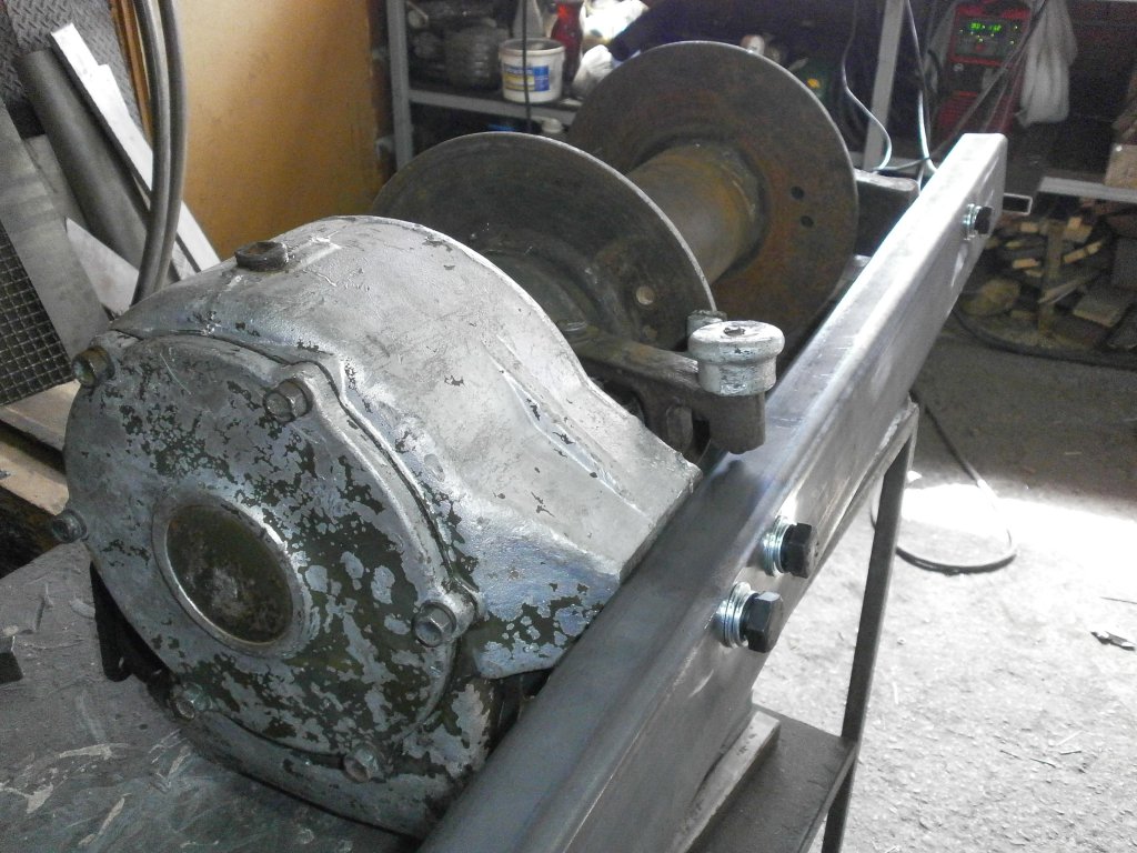

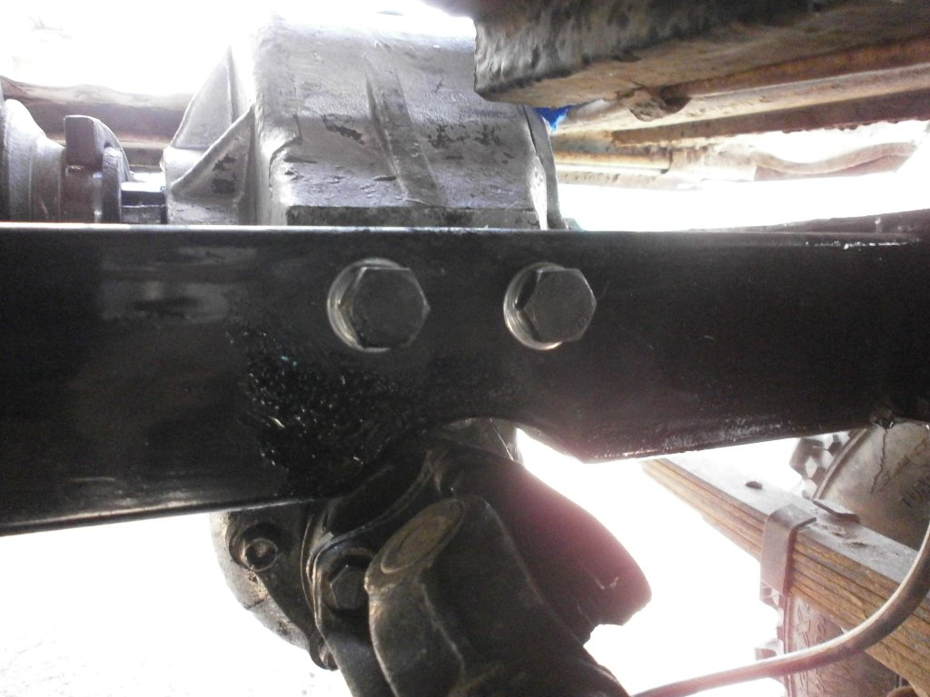

                    Покажи как е хванат носещия профил за рамата.
                      От: Лебеда на Крум
                      Нямам снимки, но ще ти кажа:
                      Рамата преминава от кутия в "П" профил. Точно на преминаването изрязах вътрешностите и сложих там кутията 80х40х5 с 80 по вертикала. Гредата е подпряна във вътрешната страна на външната стена на шасито. Изтеглена е напред до задните болтове на буферните тампони.
                        От: Лебеда на Крум
                        Нещо такова ли? Това е от моята.
                          От: Лебеда на Крум

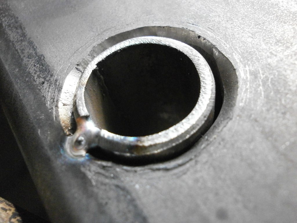

                          1- Профила не е слаб, но въпреки това ще се огъне до редуктора. Нямаш представа как дърпа това нещо. Сложи кници или яки шини на тясната страна.
                          2- Джуката е много ниско. Като се забие плочата на лебедката в ската и това въже няма вадене.
                          3- Малка и е дупката. Като се намачка въжето (а то ще се намачка, защото не се навива коректно) ще затегне в дупката и пак няма вадене.
                          4 - Като се намачка ще затегне и в двете макари дето му сменят посоката.
                          5- Въжето не се нарежда коректно на макарата. На снимката положението е търпимо, но под товар горните витки ще пропаднат под долните, с всички последствия от това.
                          6- Няма управление на лебедката от купето. Това значи, че или трябва да я развивате на задна, което си е изключително гадно (2 години опит) или навигатора да я отключи, да се качи по баира за да я върже и да се върне да я включи. Или да слезе пилота да я свърши тая работа. Като гледам къде е монтирана обаче, не съм сигурен, че ще е възможно изобщо, още повече в някое блато.
