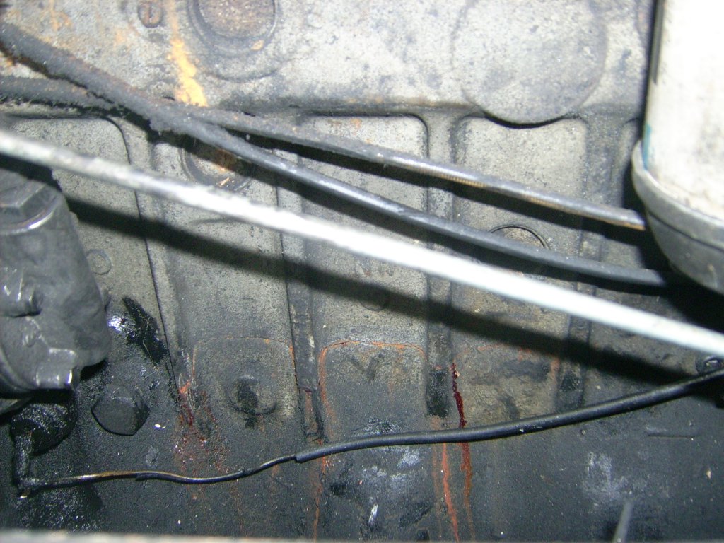

    Това е дълга и хубава пукнатина в следствие от замръзване на чугунен блок на двигател Перкинз Д 3900 на български мотокар . Давайте идеи как да я запуша без да свалям двигателя . Дали заварка на място или лепене с подходящо специализирано лепило за чугун . Особеностите на заваряването на чугуна са ми до болка познати . За късмет тоя блок е оребрен та не мога да му направя ламаринена капачка с гарнитура и силикон . Стигнем ли до сваляне имам здрав блок ама е много работа . Натиснете снимката за да я уголемите

    Зачисти хубаво с флекса като отстраниш и ръбовете,след това заварка,на ЮМЗ-то така кара шеста година.

      И аз така го мисля .

        Аз пък мисля че и след заварка пак ще се наложи лепене, та запили хубаво и лепеж. Сега за тая цел има всичко.

          Направи това в което си силен.Аз също бих го заварил тъй като лепилата и какво точно би свършило 100% работа не ми е ясно,а при грешка после ще се чудя как да го шкуря пак.Ма това аз.Ти както прецениш.

            Има и една стара технология да се навиват плътно една до друга стоманени шпилки по пукнатината и да се съединят със заварка след това.

                По-добре сменяй този блок и не се мъчи. Сега има двигатели на синволична цена. Блок и аз имам здрав, но не си заслужава.

                  Първо ще го заваря после отгоре с лепило та и да има останала някоя малка шупла да я затвори . Чугуна е стар отлежал си е и при внимателно заваряване без да го нагрявам много мисля че ще успея да го заваря без да спука до заварката . С другия блок ще стане със сигурност но не ми се отцепва от ХДПто .

                    С Belzona ще стане. http://www.youtube.com/user/belzonatv

                        Имаше някакъв стар метод с разпробиване на пукнатината и нитоване с медни нитове. Дупчиш - набиваш нит, сетне пак дупчиш до нита, като "хващаш" малко от него и набиваш следващия и така. Никога не съм го правил, ама съм виждал така закърпен чугунен блок.

                          Аз бих го заварил. На приятелката ми бащата се занимава с автобуси ( притежава 11 броя все ралични) На един стар мерцедес с чогунен блок разбра че блока е заварен преди около 2 години, а го карат вече над 15 всякакви щофиори... както с и какво ли не за охлаждане от вода до всякакви видове антифриз. Накрая спря да пали зимата и го разглоби за ремонт и тогава лъсна изненадата със залепения още в Италия преди години блок с цепнатина около 25см... В краина сметка след не много чудене го ремонтира и автобуса си върви все още безгрижно из България. Така че колега ако го залепиш качествено тоя блок с малко късмет ще си е годен докато бракуваш мотокара.

                              Преди много години имах същия спукан блок само че пукнатината бе на ъгъла един стар механик ми даде следния акъл,сипваш две шепи син камък в радиатора и така да работи няколко дни с вода! На мястото на пукнатината се образува медна кора запушваша цепнатината!! Така работи много години!
