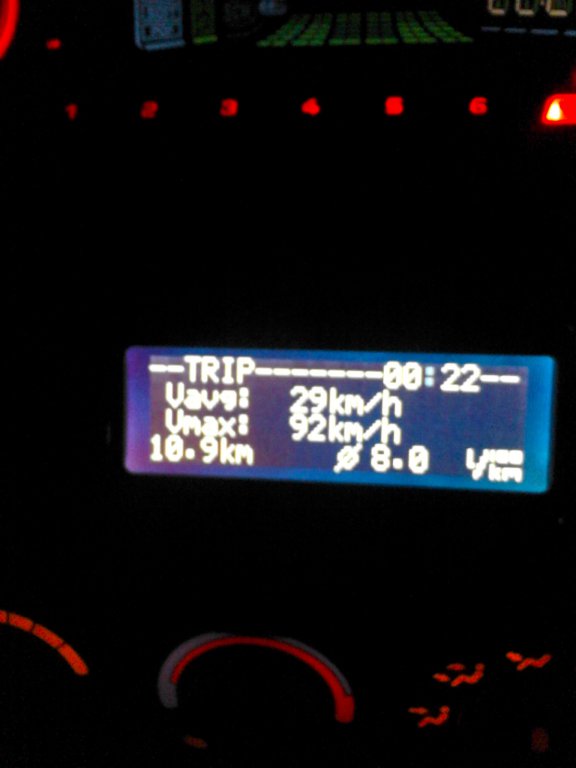

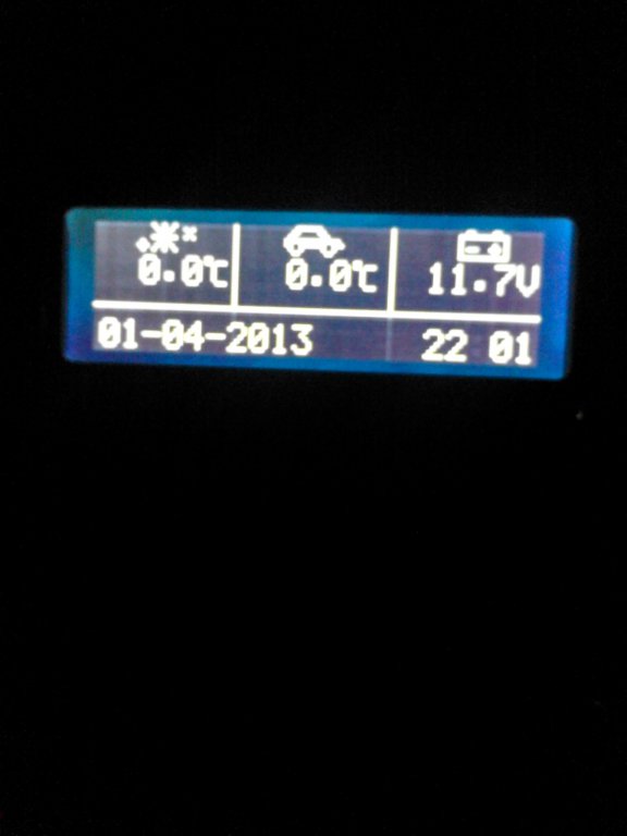

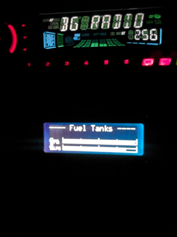

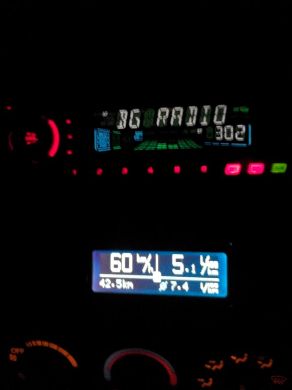

    Здравейте колеги, понеже реших, че още не съм готов да се разделя с хонделката, реших да положа усилия да я направя поне малко по-привлекателна и съвременна. Изтупах от прахта няколко теми за инфоборд и в последните дни се сдобих и монтирах това:
ID:6051638 Натиснете снимката за да я уголемите
ID:6051639Натиснете снимката за да я уголемите
    Има доста функции/ температурните датчици още не съм ги вързал и затова показва 0 градуса/. Но пък предимството е че отчита всички параметри успоредно и отделно на бензин и газ, както и остатък в резервоара и съответно бутилката.
