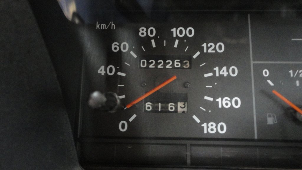

    Закупена е 2009 година от магазин и километража показва:
    За скромното си съществуване от четири години и няколко месеца никога не е ''спала'' на открито и никога не си е ''лягала'' неокъпана.

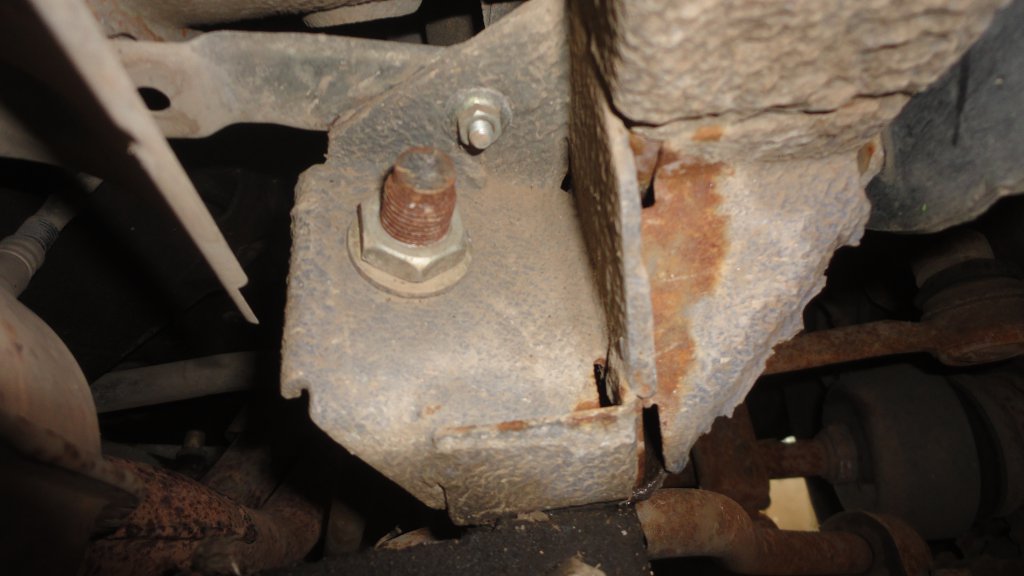

    Въпреки това резултата е следния:

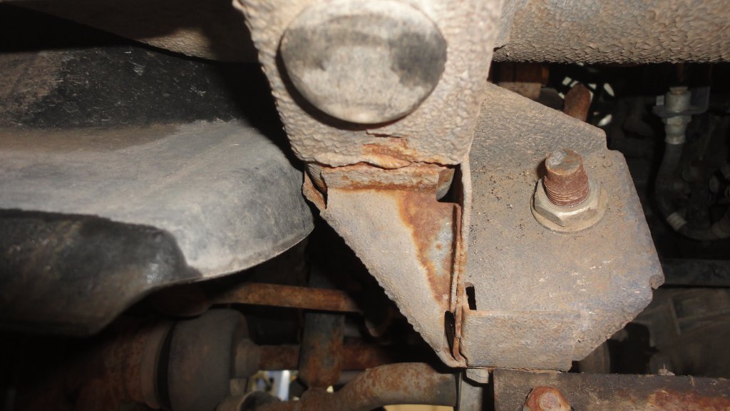

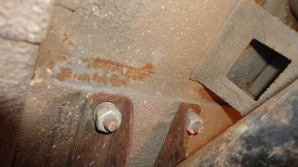

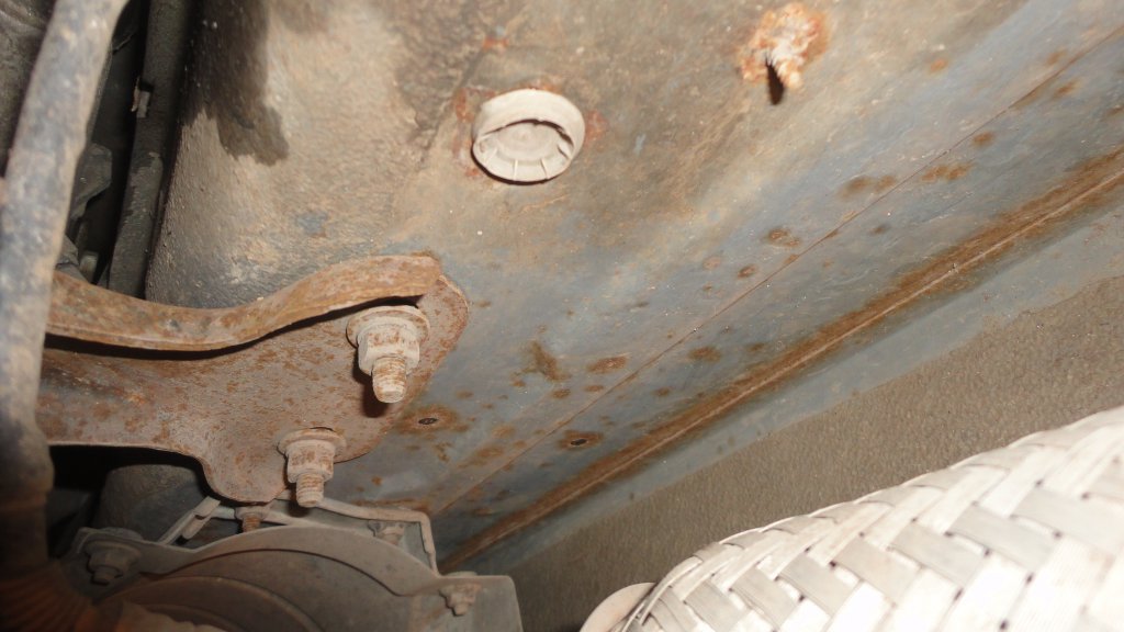

    ръжда, ръжда, ръжда...
ID:6050956Натиснете снимката за да я уголемите
ID:6050957Натиснете снимката за да я уголемите
ID:6050958Натиснете снимката за да я уголемите

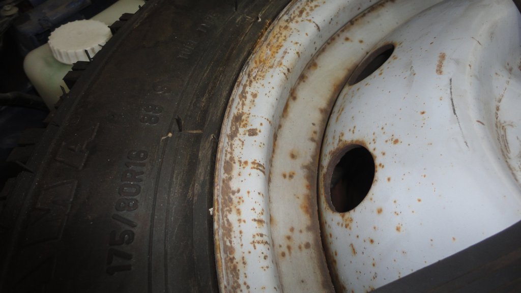

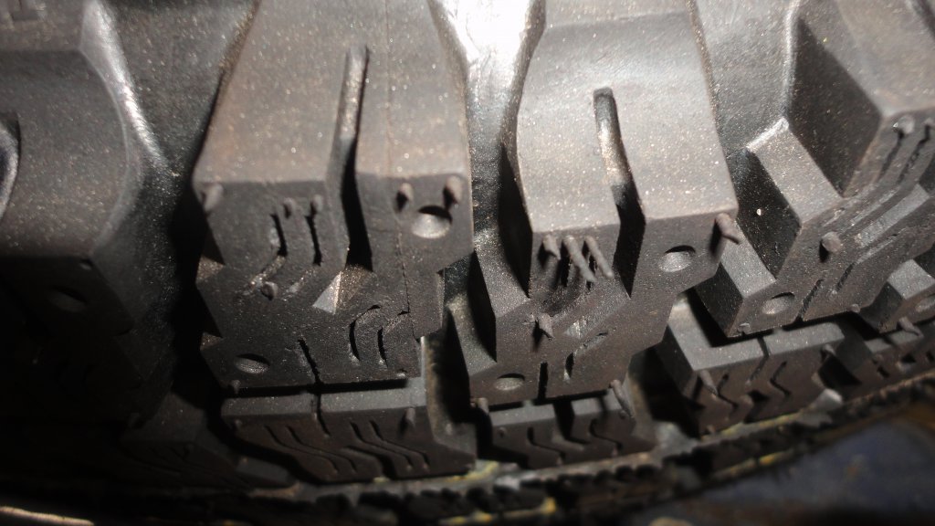

    Ръждясала е даже джантата на резервното колело, което не е поставяно никога- ресничките на гумата си стоят:
ID:6050960Натиснете снимката за да я уголемите

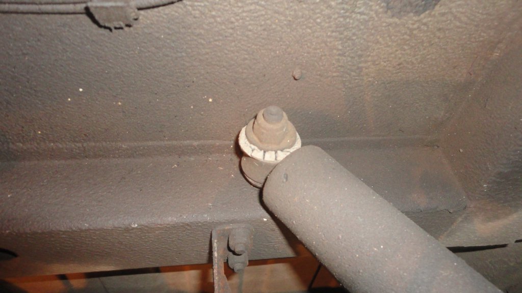

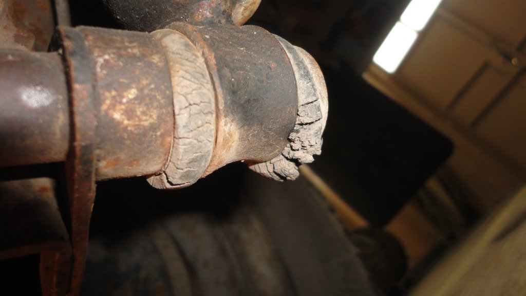

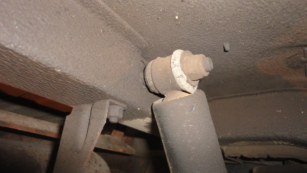

    Тампоните на задните амортисьори изглеждат горе-долу така:
ID:6050962Натиснете снимката за да я уголемите
ID:6050963Натиснете снимката за да я уголемите

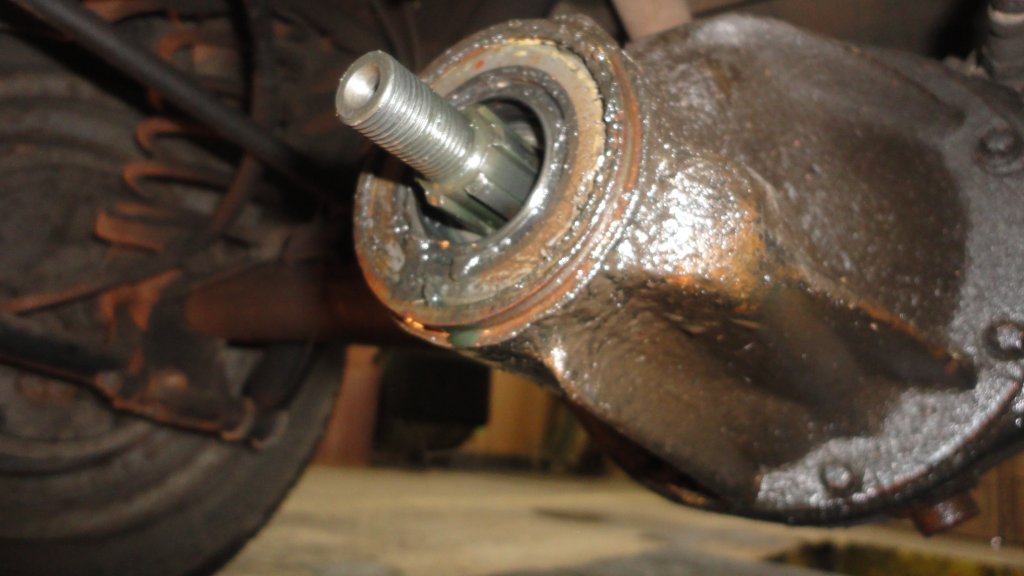

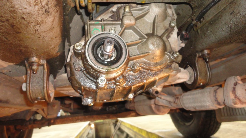

    Раздатката и задния диф текат, като задния диф си вие като вълк
ID:6050965Натиснете снимката за да я уголемите
    И това е на 22 000 км
    Чак не смея да мисля как ще изглежда на 122 000 км

    Ми тя като току-що излязла от фабриката, бе, Боре..
    Няма да забравя на панаира в Пловдив, като ги гледах - мостри, експонати, лъскави отвън...
    инак... мани, маани - същата работа, но със здрави тампони поне бяха.
    на 122 000 ще си е подминала периода на полуразпад поне два пъти..

                Колкото повече я миеш, държиш в непроветряван гараж и караш в лугата през зимата повече ще ръждясва базовата конфигурация. Пробега ти е под 6000 км/годишно т.е. под 500 км/месечно. Автомобила ти по-скоро стои в гаража отколкото да се кара. Направи и антикорозионно покритие, смени каучуковите тампони които са дефектирали, отстрани течовете, яко я карай и пак пиши след 100 000 км.
