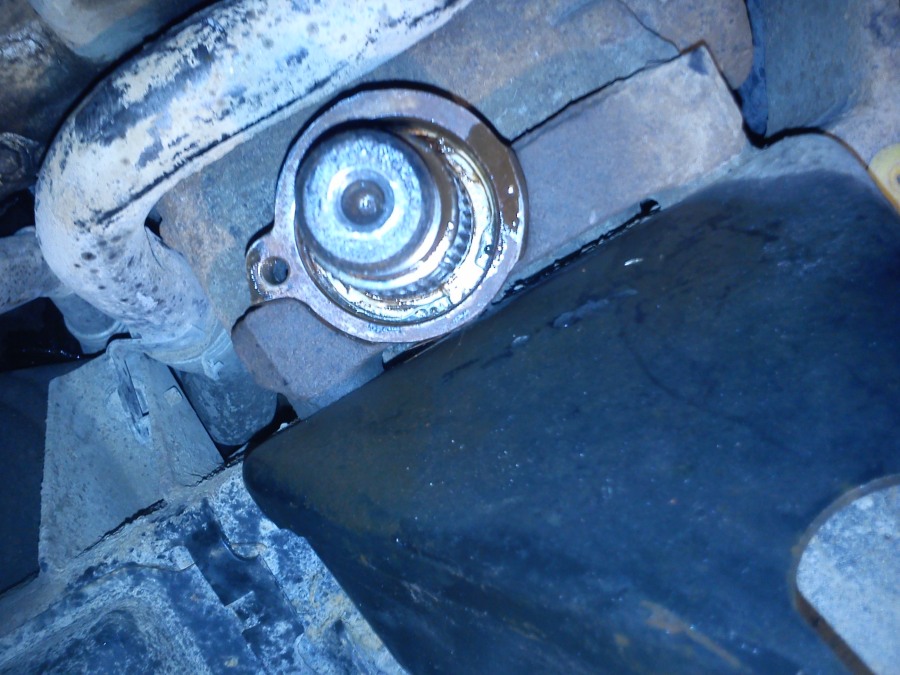

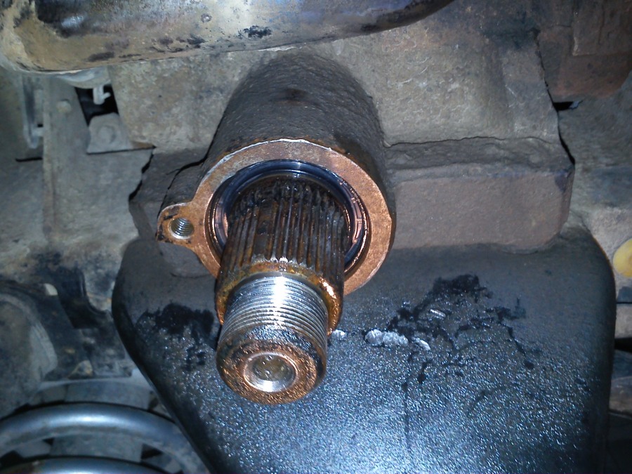

    Привет колеги!

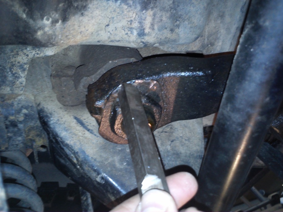

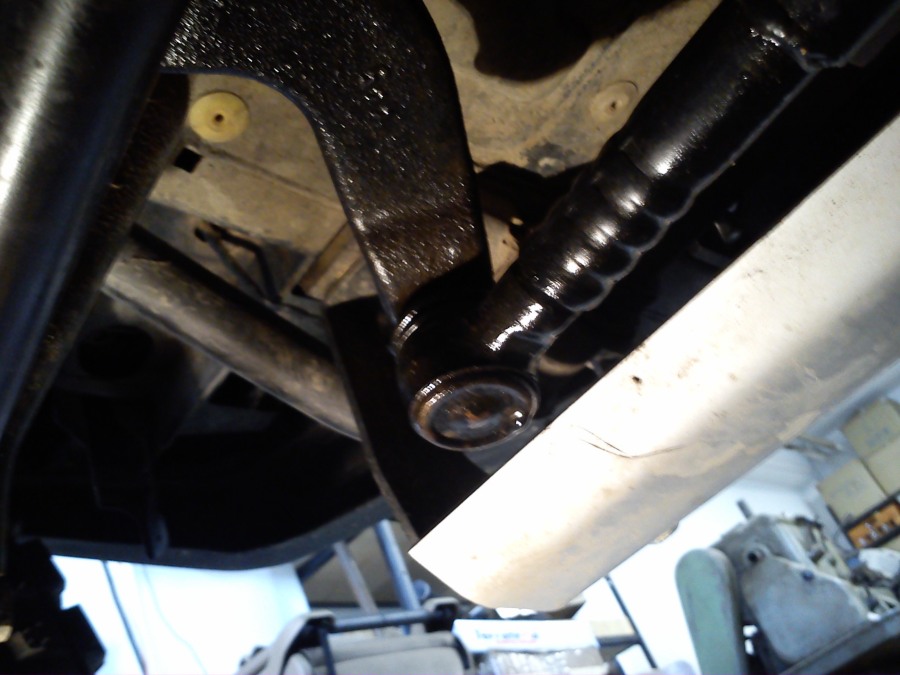

    Не бях карал джипката две седмици и като реших да я разтъпча, гледам под нея малка локвичка. Наведох се отдолу и видях, че се стича масълце по рамото (хебела) на кормилната кутия. Прекарах я на канала и видях, че капе точно от изходящия вал на кормилната кутия и се стича по рамото.

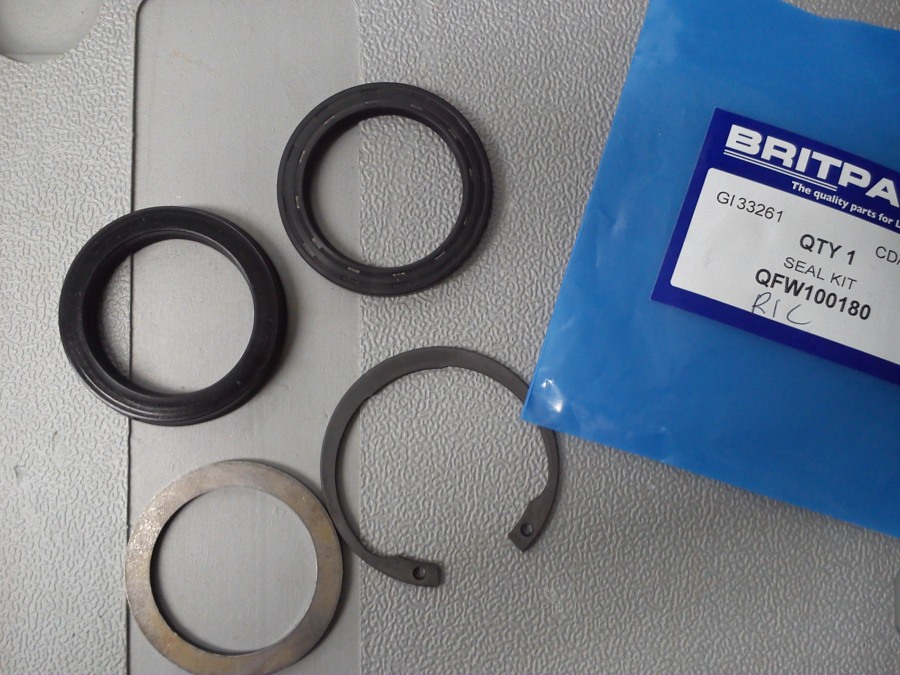

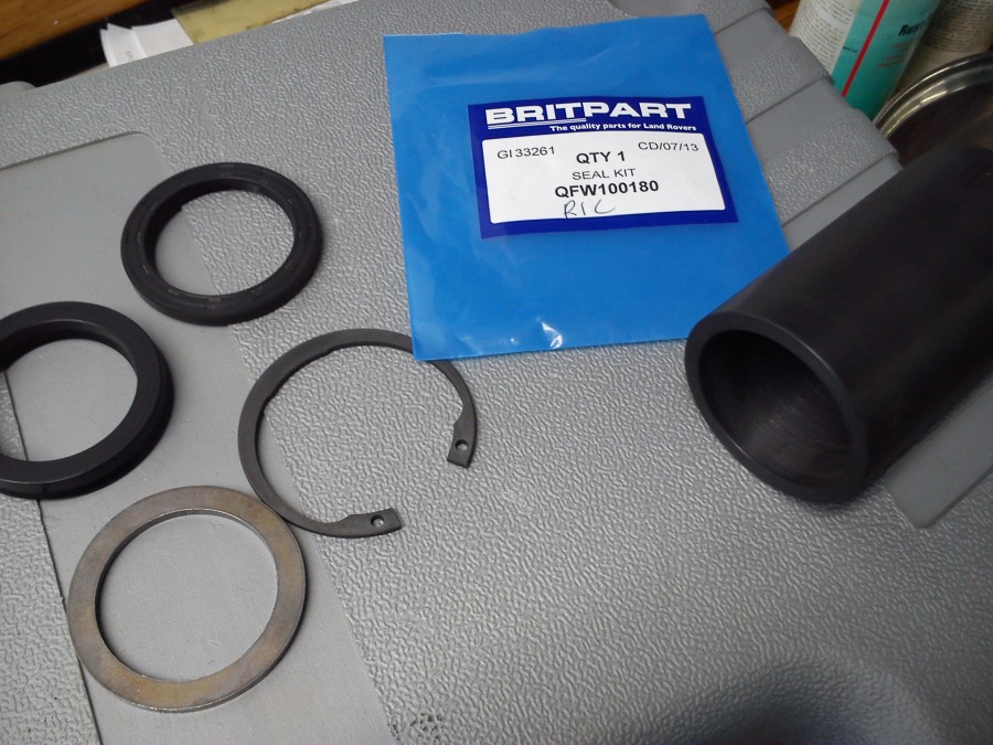

    Разрових документацията и www.lrcat.com . Видях, че има ремонтен комплект точно за там - Steering Box Output Seal Kit QFW100180.
    Поръчах го от island-4x4.co.uk, уж пишеше Quality aftermarket, но дойде Britpart. Както и да е, ще го слагам, нямам друг. По процедура в ремонтното ръководство пише да се свали цялата кормилна кутия, което беше голям гърч. Източва се антифриза, свалят се отдолу кората под двигателя и металните тръби на охладителната система, откачат се стабилизираща щанга и тампоните на двигателя. Надига се целия двигател с крик и се извършват още няколко неща. Сваля се кутията и се вади целия изходящ вал отгоре. Хванах се за главата, беше много работа а и нямах другия ремонтен комплект за отгоре QFW100190, който също трябваше да се смени като се отвори. Разрових се в нета да видя какво пише по международните форуми, евентуално за друго решение и видях един хамериканец как го прави без да сваля кутията. Беше на Диско 1, но разликата в механизма на кутиите принципно май няма. Та процедурата е следната:

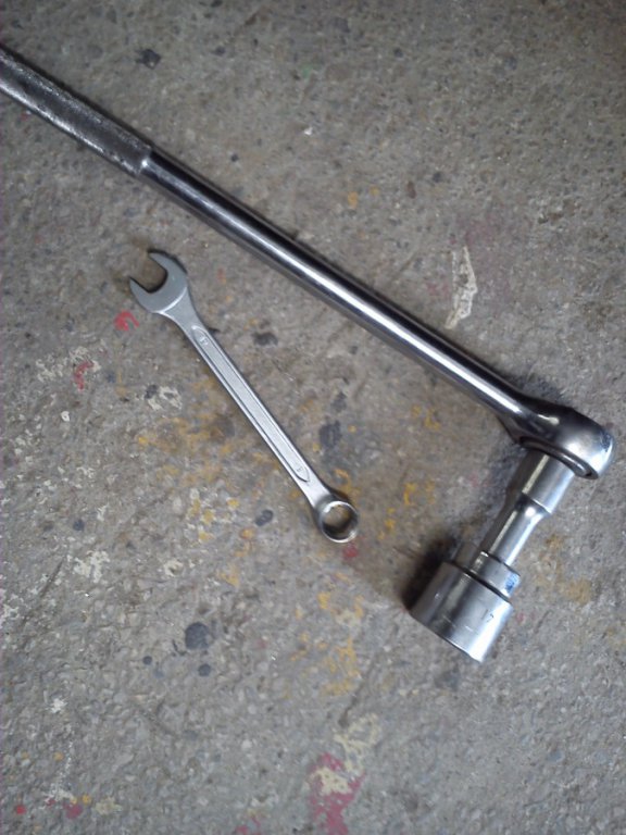

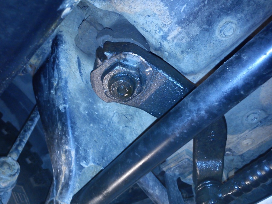

    1. Развиване на гайката на рамото, като първо се изправя законтрящата пластина. Ключ с номер 40. Аз нямах и ползвах 41. Не беше много лесно, стегнат е на 240 NM, но в сравнение с това което предстоеше си беше направо песен.

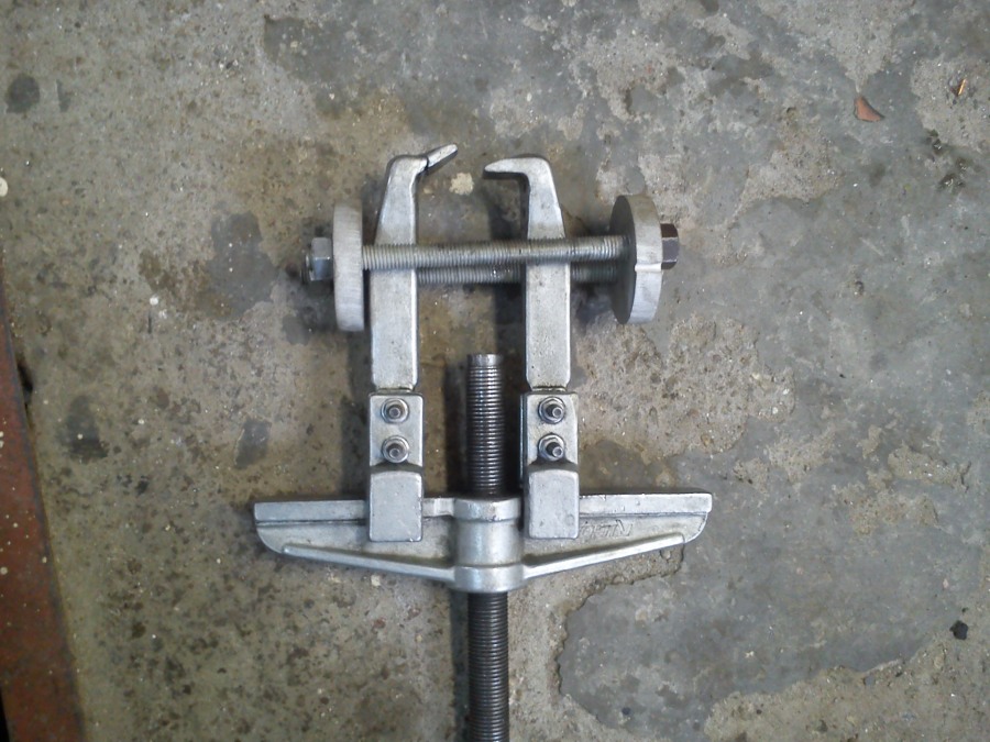

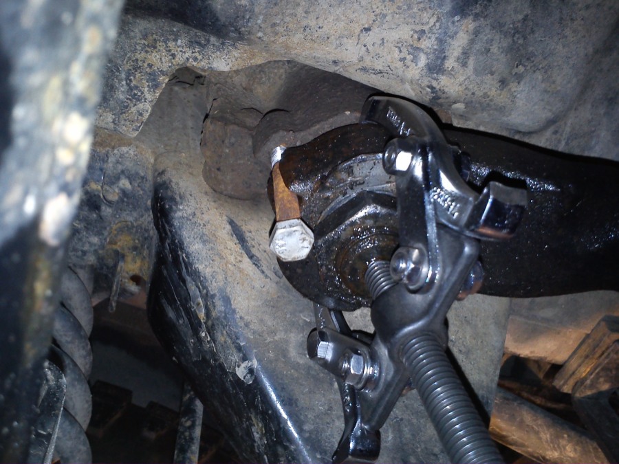

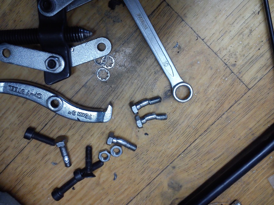

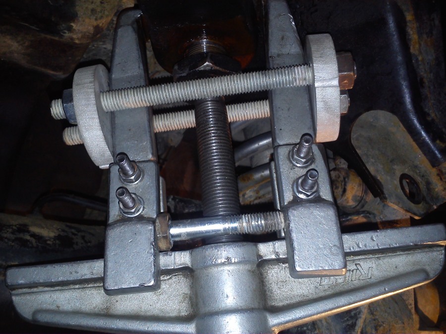

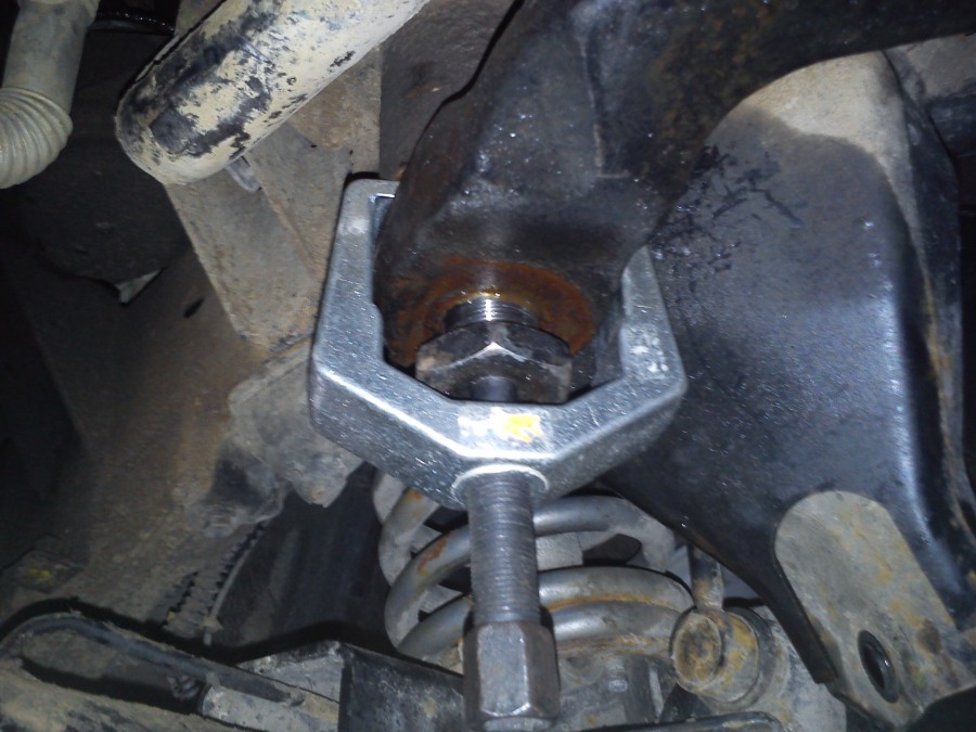

    2. Изваждане на рамото от оста. Голям гърч, ама наистина голям. Два дни го пръсках с разни спрейове - замразяващи, разяждащи, нагрявах го внимателно, бих и с чука, но не та не.Първи опис със скобичка за лагери Force. Скъсах няколко пъти болтовете на скобата. Явно беше малка и недостатъчно здрава за да го извади.
    Втори опит с по-тежка артилерия. Здрава скоба, напъни с тръбата, но скобата се разкрачваше и изтърваше. Направих и едно приспособление за да я държи прибрана и отново напъни с тръба. Голям зор, хем с длъжка тръба напъвах и скобата не издържа и се счупи единия зъб.

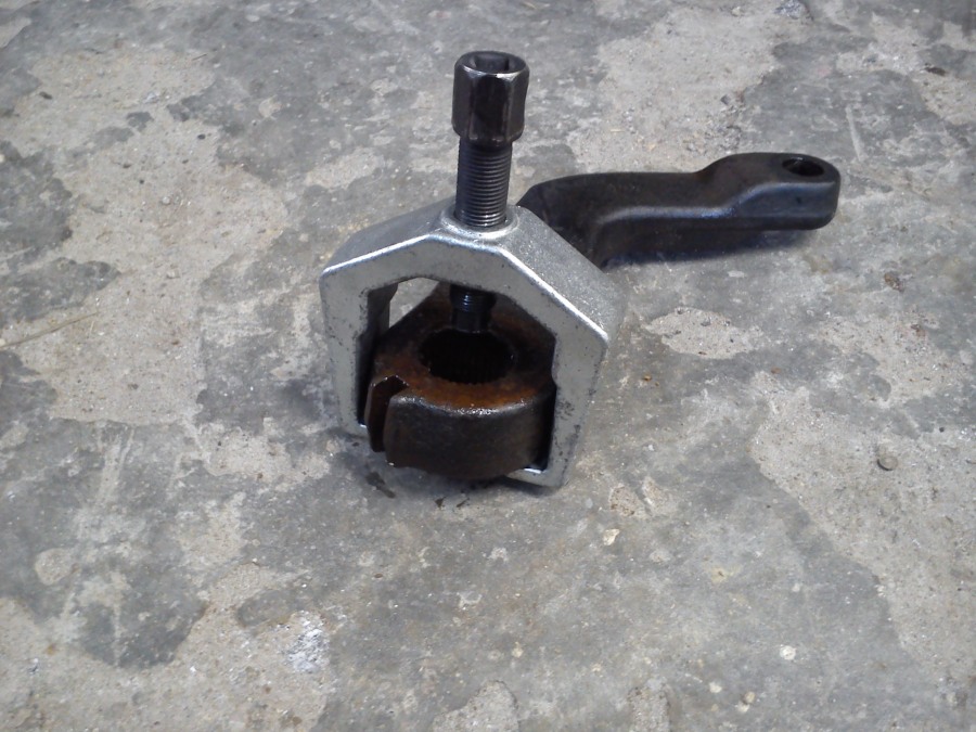

    Бях я взел от приятел и не стига, че не свърши работа, ами сега и нова скоба трябваше да му купувам. А беше солидно желязо струващо 180 лв. В магазина намерих същата и я купих, но купих и една скоба специално за накрайници и хебели. Беше 14 лв., и да се счупи ще ги прежаля, на фона на другата, която е 180 лв.
    Наложи се малко да и резна ушите че не влизаше в оста, но иначе пасна перфектно.
    Сега вместо с тръбата, взех назаем малък и голям пневматичен пистолет, че останъх без ръце да напъвам. Естествено с малкия не се получи, въпреки че беше марков. Големия обаче му разказа играта, дори скобата за 14 лв. издържа и извади желязото. Кеф, след два дни гърч.

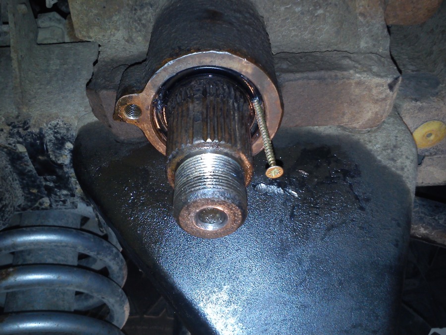

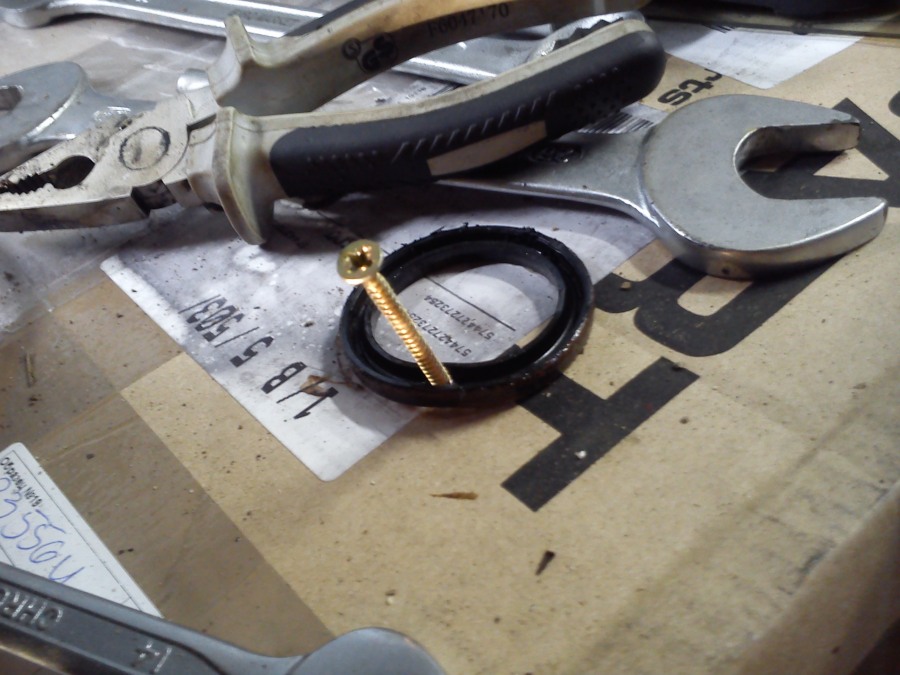

    3. Процедурата по махане на семерингите е следната - най-долната, която предпазва от замърсяване навътре беше обърната наобратно, не знам защо. Сигурно си има причина и логика!? Разпробих с 2 мм свредло дупчица в плоската част за да навия видия, с която да издърпам семеринга. Получи се перфектно.
    След този семеринг има зегерка и метална шайба, които държат основния семеринг (уплътнение) за високо налягане.
    Махнах ги и по идея на американеца, като завъртиш волана и с течност в казанчето, налягането ще изхвърли уплътнението. Така и стана, при запален двигател леко натиснах волана и то изкочи. Е пръсна малко настрани, но не много. Ако сте по-бързи, можете да не източвате течноста докрай. Аз забърсах набързо вътре и мушнах новото уплътнение, като за набиването си бях направил едно дорниче от пластмаса. Най-долния семеринг отново монтирах наобратно, както беше оригиналния.
    След това всичко по обратния ред. Не съм обезвъздушавал, защото уж не източих цялата течност. Долях оригинална течност с парт номер STC50519LR, която обаче е зелена а Диското беше с червена. Мисля, че не им пречи като ги смеся?! Иначе си има болт за обезвъздушаване на кутията отгоре. Забелязах, че старото уплътнение беше доста износено от вътрешната страна и нямаше как да не капе. Но нищо няма вечно, явно си се сменя след време, след като си има сервизен комплект за него. Надявам се да съм бил полезен!
