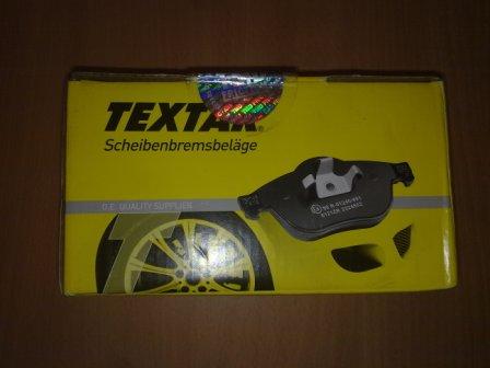

    Привет колеги, миналата година лятото когато сменях доста неща по предницата, тогава смених и предните спирачни дискове с чисто нови и качествени накладки, старите дискове си бяха дебели но криви, при висока скорост - над 70км/h като натисках спирачката педала почваше да вибрира като при кола с АБС, и вече като ми монтираха новите спирачни дискове всичко заспа и нямаше никакви признаци на вибрация около 10 месеца, преди няколко дни почнаха и при новите ми спирачни дискове педала да вибрира при спиране при над 70 км/h, сега се чудя какво да правя тъй като са почти нови, къде да ми ги престържат както трябва, че да не купувам 2-ри комплект нови дискове след има-няма 10 месеца че ще ми бъде малко странно
    На снимките това са дисковете и накладките които съм сложил през лятото:

    Като начало провери да не е от барабаните. С ръчната, държиш я вдигната с натиснат бутон в движение и усещаш дали пулсира както педалът. Ако не, звънни на Лозан, той ще те упъти за дисковете.
      От: Почти нови спирачни дискове а вече са криви...
      Проверявал съм няколко пъти с ръчната спирачка, спира идеално и без никакви вибрации. Остава дисковете, какво мислите за престъргването на дискове на място без да ги свалям, ще съм благодарен за конкретен специализиран сервиз с добри отзиви, иначе трябва да карам Фронти до сервиза където си ходя за да ми свалят дисковете, па после да търся стругар на друго място та дълга и широка ми става или....?
          Първоначално публикуван от Павел Василев Преглед на мнение
          . Остава дисковете, какво мислите за престъргването на дискове на място без да ги свалям....?
          Мислим , че на място не става . Също така мислим , че като ги свалиш и престържеш , проблемът ще се появи отново след максимум нови 10 месеца. Вероятността обаче да повториш упражнението е доста под тези месеци.
          Всъщност , не мислим , ами сме го преживели . Стига разбира се , причината да е наистина криви дискове.
          За съжаление , крайния резултат от горните манипулации е :доста нерви и посещение на магазина за нови дискове.
          ПС. ... един съвет :все пак пробвай с нови накладки . Дори да не е от тях - няма да ги хвърлиш , ще ги сложиш после като им дойде времето , но пък ще си сигурен , че си изолирал всички останали възможни причини за поява на вибрации.
            Преди да ги изхвърлиш, провери дали са добре монтирани. Ако при смяната повърхността на главината, на която ляга диска не е зачистена добре, се получава точно тоя номер.
            Винаги има вариант и да са калпави, разбира се, но все пак провери.
