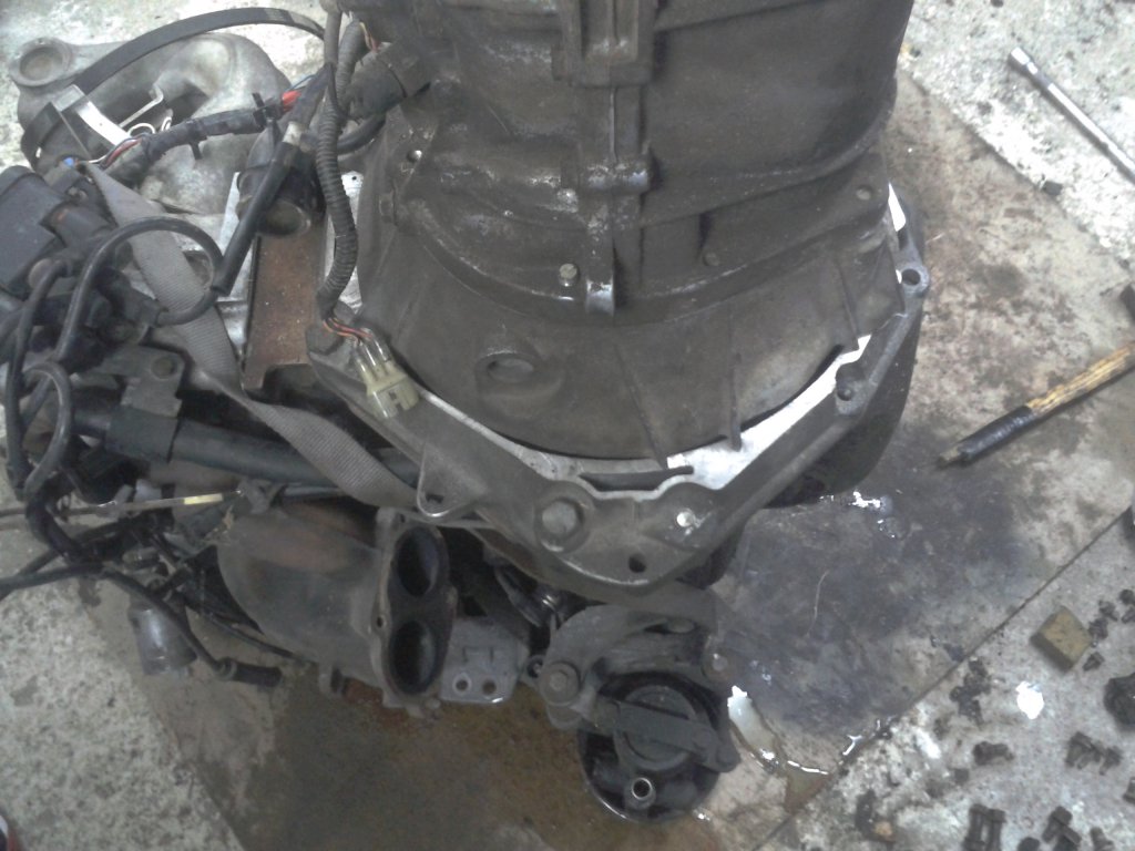

ID:6045188Започвам с камбаната на витаровата кутия и преработката и към опелския двигател
    Размера на камбаната е 113мм височина след преработкатаНатиснете снимката за да я уголемите

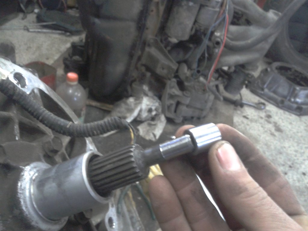

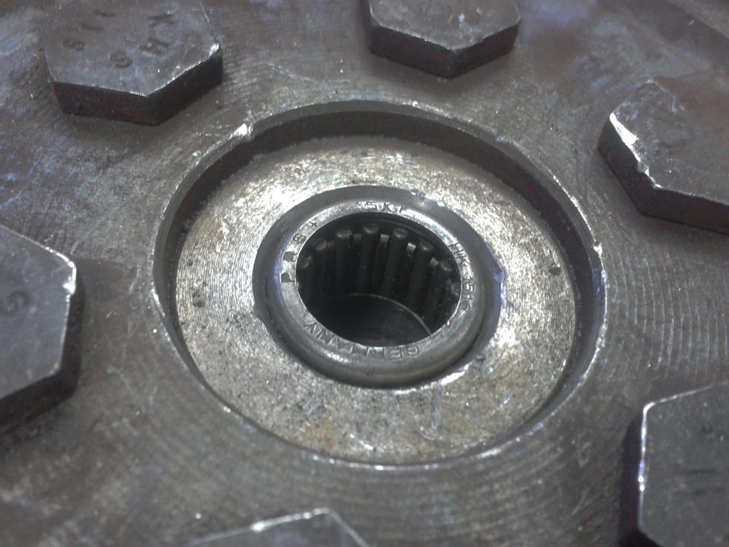

    Оказа се че двигателя няма лагерче в коляновия вал,монтирах лагер с вътрешен размер 15 ммНатиснете снимката за да я уголемите
Име:2014-02-04 14.27.36.jpg
    Първичния вал е с размер 10мм и направих втулка за да докарам размера,за материал използвах стержен от амортисьор BMW заради външната циментация на стержена,бай стругар направи само вътрешния отвор в стерженаНатиснете снимката за да я уголемите

    Заварката на камбаната направих като поставих кутията върху мотора вертикално за да мога да го центровам точноНатиснете снимката за да я уголемите
