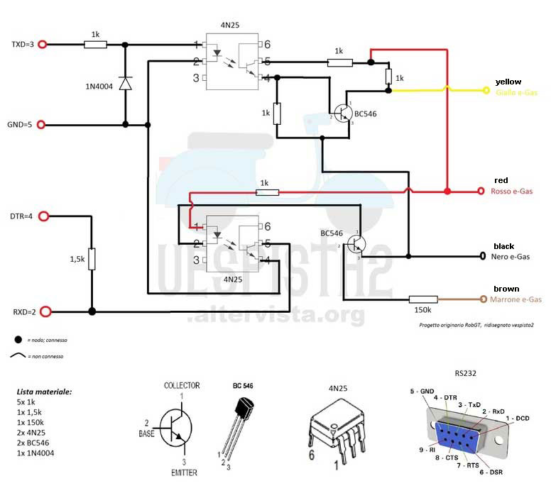

    Това е кратка инструкция за направа на комуникационен кабел за газов инжекцион eGAS Sly Injection, мисля че ще е от полза за много хора. На мен ми отне доста време докато намеря схемата, буксата и софтуера.
    Това е схема по-която е правен моя действащ свързващ кабел (http://vespista2.altervista.org/egas), буксата за връзка към компютъра e-gas е взета от моргата. Буксата е същата като от Renault - Megane куплунга на ел. двигателя прозореца (лесно се сменя мястото на едното краче). На схемата са обозначени цветовете на кабелите на куплунга от страна компютър e-gas.

    Първоначално публикуван от borq Преглед на мнение
    [ATTACH=CONFIG]673197[/ATTACH]
    [ATTACH=CONFIG]673198[/ATTACH]

    Браво колега за перфектно написаната тема!
    В момента си търся такъв кабел за моята уредба, защото пробвах в два сервиза в Германия но нямат софтуер и кабели.
    Ако си решил да го продаваш пиши ми на ЛС. Мисля да влизам в приключение и да се пробвам сам да си направя диагностика и евентуално настройка на ГИ.
