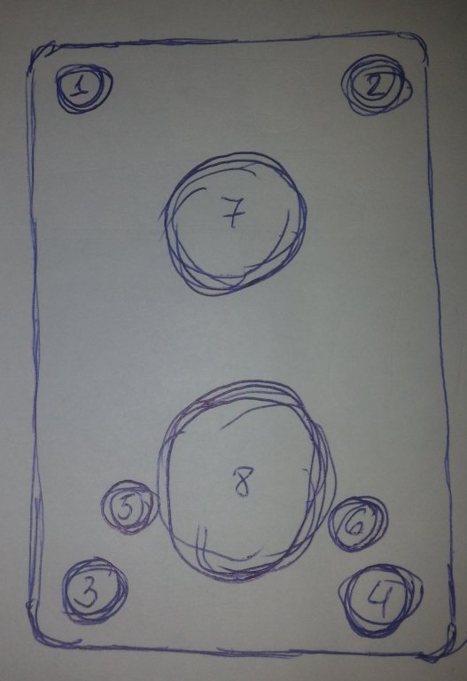

    2-присъединителна(преходна)планка(плочка):
    след много умуване реших че най-добрият дизайн според мен е този-
    1, 2, 3 и 4 са отворите за ладовият карбуратор
    1 и 2 почти съвпадат с отворите на колектора на самурая 5 и 6 са другите два отвора в колектора
    7 е малката клапа на ладовият карбуратор и тя съвпада на 99% с тази на санурая
    8 е голямата клапа на ладовият карбуратор която за съжаление е по навън и не съвпада точно може би само 50%
    Изборът на матерял и дебелина за изработване на плочката е коментиран доста по други теми аз обаче
    ще използвам 5мм метална плочка пък ще видим.

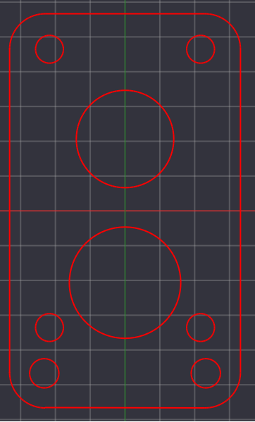

    След взимането на точните размери следва въвеждането им в компа:
    и ето резултата

                      Колега аз съм със самаров карбуратор и съм мн доволен от резултата. Гледам чертежа който си дал обаче нещо не ми се връзва ... плочката като размери ясно но отворите на колектора и тези на карбуратора се разминават и ще трябва да си поиграеш (тук малко пиша наизуст защото не знам как е жигуловия карбуратор). Качвам малко снимки за онагледяване:Натиснете снимката за да я уголемите

                        ...отворите на колектора и тези на карбуратора се разминават и ще трябва да си поиграеш (тук малко пиша наизуст защото не знам как е жигуловия карбуратор).
                        Всички лади имат еднакъв фланец на карбуратора, което е улеснение.

                          Колега Pachopacho да твоят вариант е правилният но аз не разполагам с фреза а само с цпу плазма и затова правя такава плочката тънка от метал пък е и значително по евтина
                          ето я и нея...
