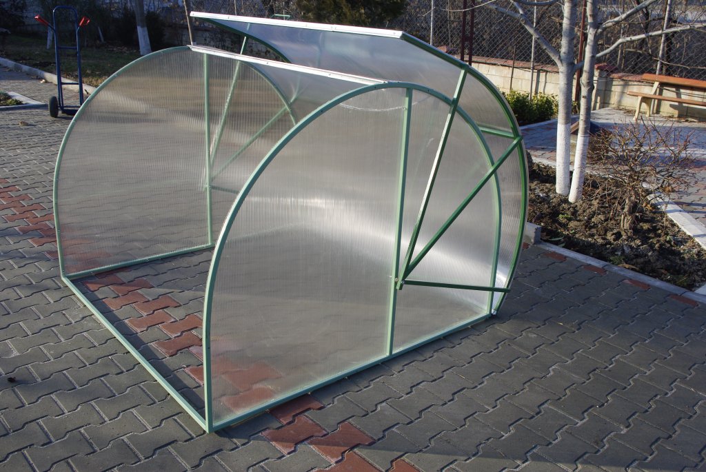

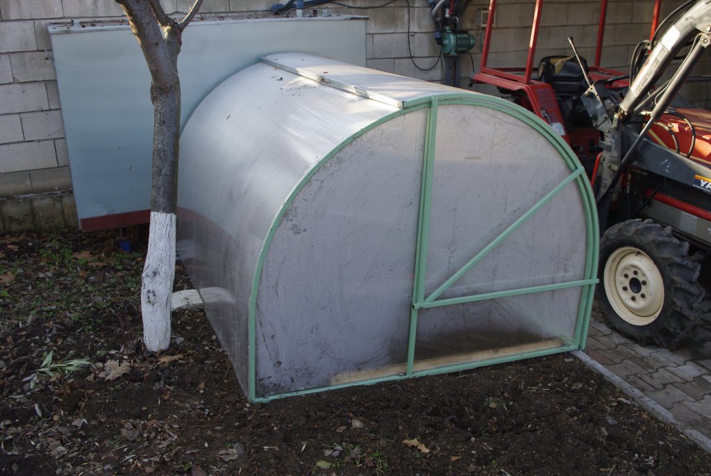

    Здравейте,
    колеги омръзна ми всяка година да опъвам найлони и да редя обръчи за мини парника който си правим за ранни пресни салатки и лук и реших да модернизирам малко тази работа.
    След известно разглеждане на резултатите на търсачките за изображения в интернет се спрях на едно изобретение на братята руснаци Мини парник Улитка.
    Много ми хареса лекотата на работа с него а и не особено сложната за направа конструкция и не на последно място добрият му външен вид.

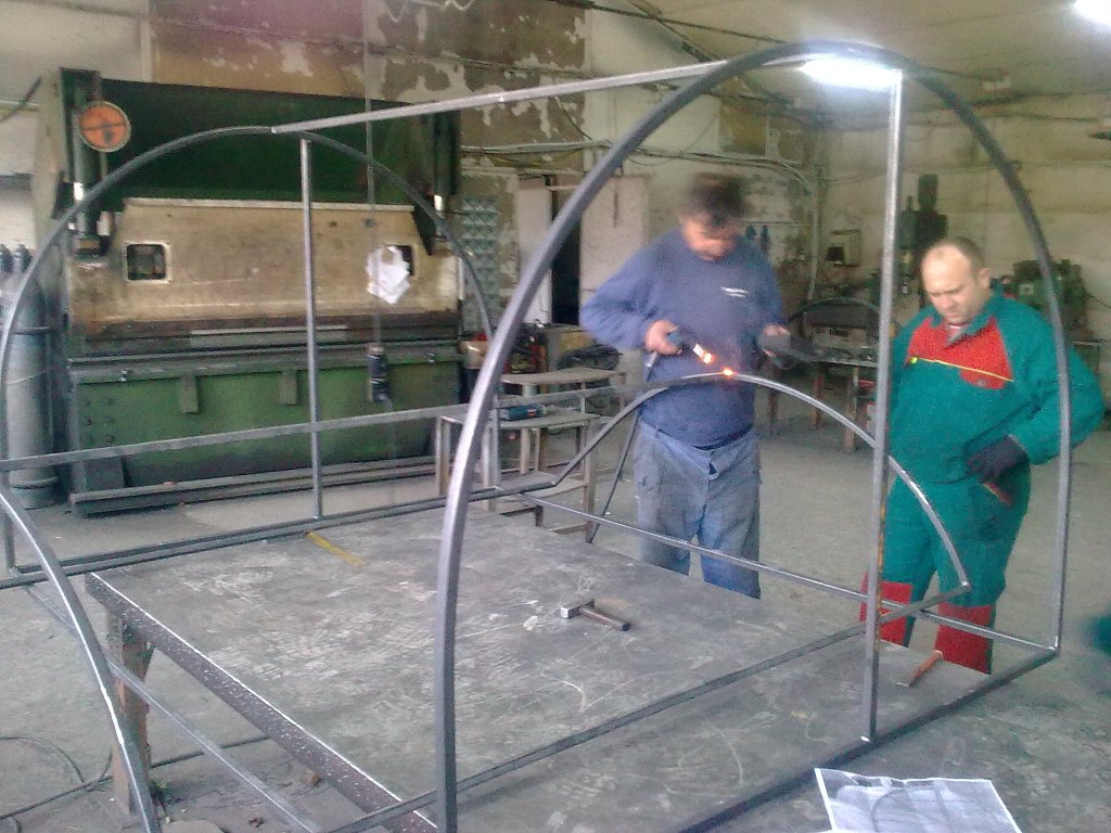

    Металната конструкция е направена от кух профил 20/20.
    Поликарбона който съм ползвал е с дебелина 4 мм.
    Размерите който аз съм осъществил са дължина 210 см ,широчина 165 см, височина 125 см.
    При тези размери за направата на минипарника ми бяха необходими един цял лист поликарбон с размери 210 см Х 600 см
    и почти 4 пръчки кух профил 20/20/1.5 мм на 6 метра дължина .

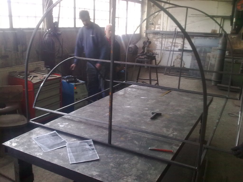

    Ето и малко снимки момент от изработката на скелета. Натиснете снимката за да я уголемите
ID:6039901Натиснете снимката за да я уголемите

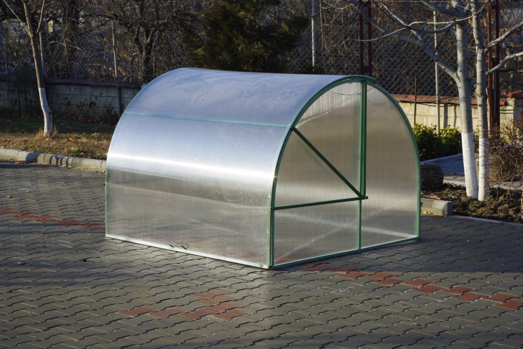

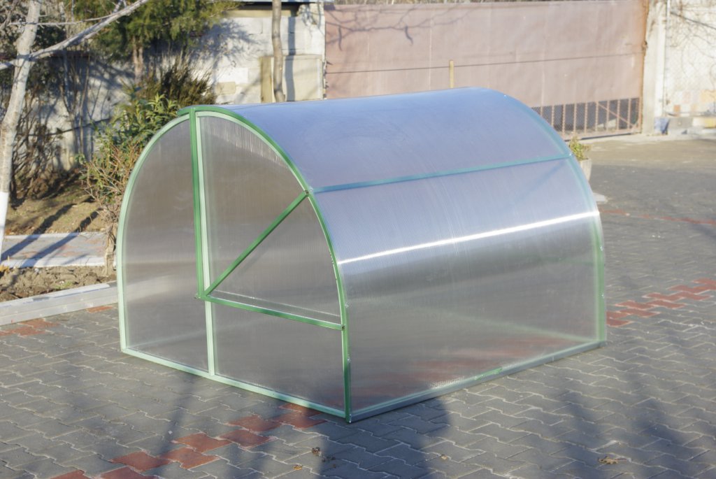

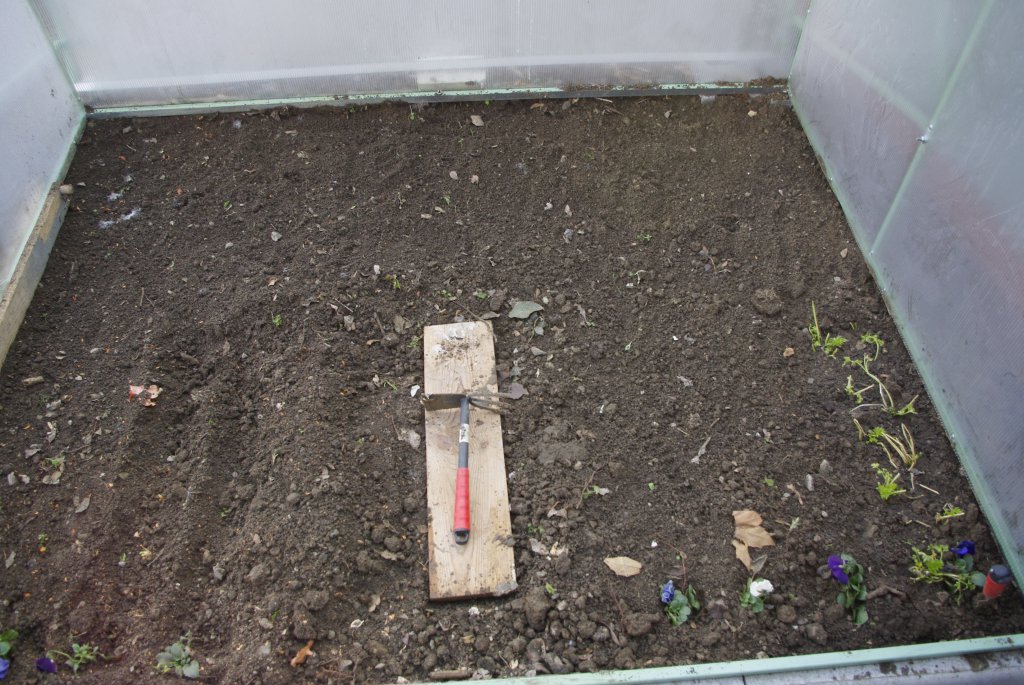

    обличането с поликарбон пропуснах да снимам ето монтираният и вече засят минипарник Натиснете снимката за да я уголемите
ID:6039899Натиснете снимката за да я уголемите
ID:6039900проекта беше одобрен с отличен от съпругата ми и светкавично беше заявен и втори брой.

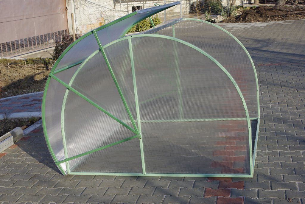

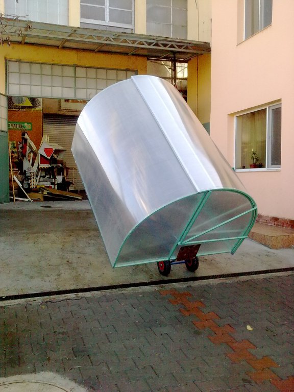

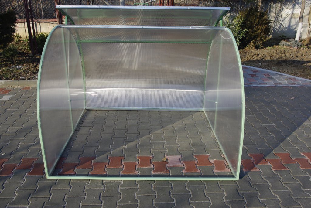

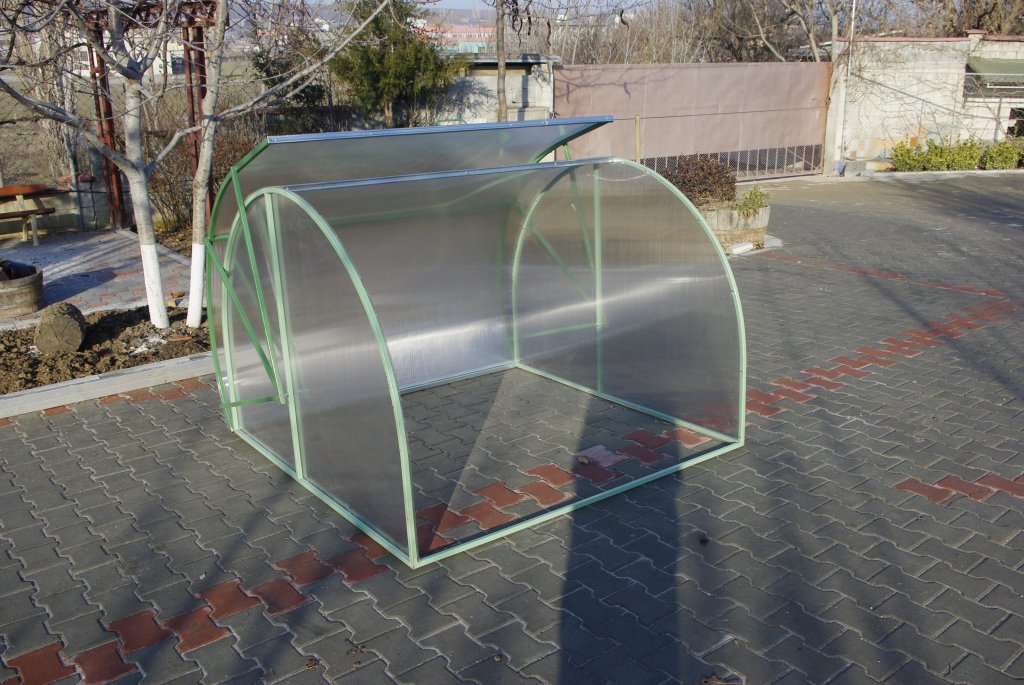

    Ето го и негоНатиснете снимката за да я уголемите
ID:6039890Натиснете снимката за да я уголемите
ID:6039894Натиснете снимката за да я уголемите
ID:6039893Натиснете снимката за да я уголемите
ID:6039891Натиснете снимката за да я уголемите

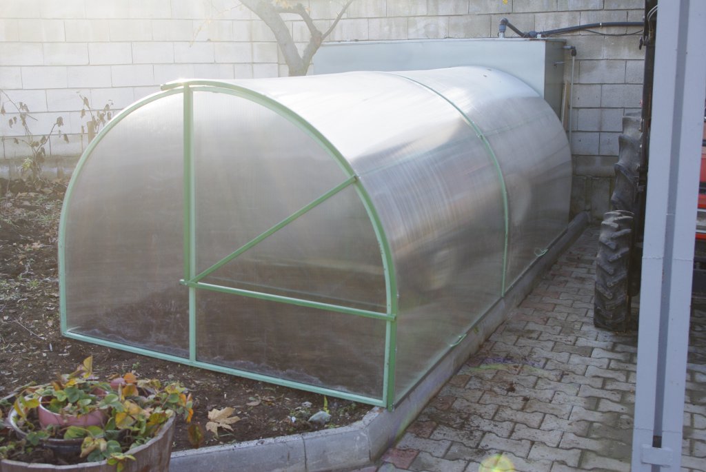

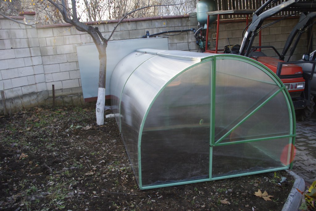

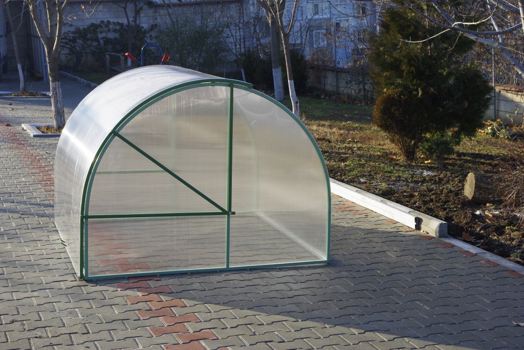

    и монтиран на земята до другияНатиснете снимката за да я уголемите
ID:6039903Натиснете снимката за да я уголемите
ID:6039898Натиснете снимката за да я уголемите
    За сега проекта е до тук на по следващ етап мисля да му направя допълнително слънчево отопление със слънчеви колектори загряващи въздух който с помощта на вентилатор да се вдухва в ПВЦ тръби монтирани в почвата на парника под корените на растенията за да ги топлят и да се акумулира топлина за през нощта когато няма слънце но това по на татък.
    Поздрави.

      Много качествена изработка само се чудя като не се използва къде ще се сложат тия два парника,като не се разглобяват.

            За сега си мисля да си стой там където съм го позиционирал за постоянно.
            Оригиналната разработка на руснаците е с разглобяема конструкция на стоманения скелет но дори и тя е сложна да се разглоби за сезона когато не е необходима.
            Този вид съоръжения според мен са си за монтиране на място където ще си стоят винаги.
            По принцип мисля да ги ползвам целогодишно с поетапно презасаждане на културите вътре.
            Лятно време когато е топло ще ги държа отворени и ще направя решетъчни прегради против дребни домашни любимци(кучета и котки) да не газят реколтата.
            Опитвам се да си осигуря малко по естествено и екологично отгледани пресни зеленчуци и подправки за кухнята.(и цветя за радост на окото)
            Когато имам време ще направя една калкулация за себестойността.
            Поздрави:Н.Колев
              От: Моят мини парник!
              Хубаво се е получило. Цената на поликарбонатната плоскост е най-скъпото нещо. Аз имам 2 парника по 10м дълги, 1,30м широки и видоко 60-70см. Загъвам ги с найлон, че е по евтино. Като не се ползват се изправят до оградата един върху друг и не заемат място, а найлона се прибира. Аз съм ги направил от тръби Ф18 с дебелина 0,8мм. много леки и много здрави.
              През лятото не е удобно да седят. Понякога ако съм засадил тиквички, просто ги оставям и не ми пречат конструкциите.

                  Много добре се е получило!
                  Сподели за огъването на профила.

                          Много ми хареса! Място в двора имам за много, но няма кой да се грижи за тях.
                          Мисля, че поликрабона може да се замени с армиран полиетилен без да се променя конструкцията, а само начина на захващане.
                            Аз моя парник за това съм си го направил от тръбен профил Ф18. Има си стандартна щипка за защипване на пилиетилен за този размер и се защипва лесно, става плътно и опънато. Армирания найлон има недостатък че е широк 155см. Аз купувам стабилизиран и изкарва 4-5 години без проблеми, даже имам на 8 години найлони. Поликарбоната му дават 10 години, но като цена е цифра непосилна.
                              Да, обаче поликарбонатът топлоизолира, понеже има въздух м/у двете плоскости, докато при обикновенният найлон към 00:00 часа външната и вътрешната температура са вече изравнени, понякога може и по-рано.
