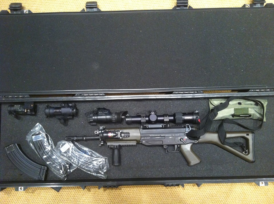

                Е нацъкай малко снимки на карантиите де, да видим какво има вътре. Не че не знам, ама все пак, любопитен съм.
                  Този, който заменя свободата за сигурност, не заслужава нито едно от тях.
                  No man left's behind !!!!
                    От: Зиг 553 R или по- добрият АК.
                    Слагане на газовото бутало в тази пушкало е NEU? Интересно е как тя ще се представи в реалните условията, щото стрелбата на полигона е едно, а реалната експлуатация е съвсем друго. 2000 патрона не са малко, ама не са и супер много. По-малко от два стандартни сандъка. Стреляхме и повече, и не се оплаквахме.
                      Не - новоте е че при модела 553, за разлика от предшественика му 552 възвратната пружина е около газовото бутало, а не назад в цевната кутия. 2000 е доста добре като се има предвид, че оръжието практически не е спирало да стреля за 4 часа.
