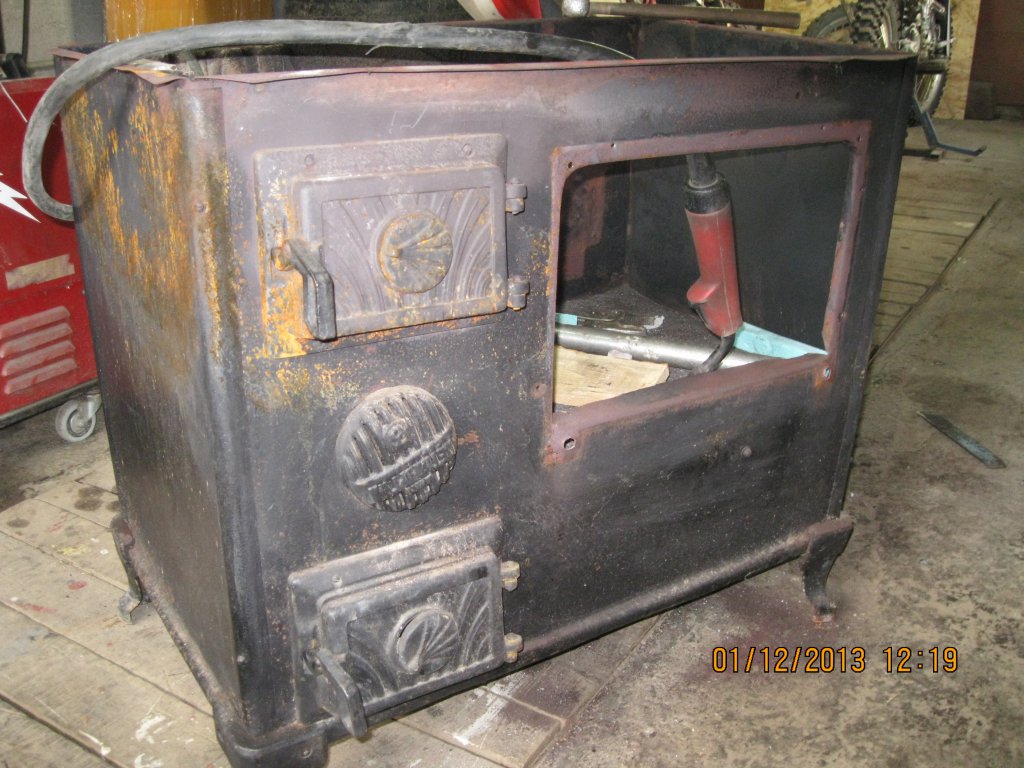

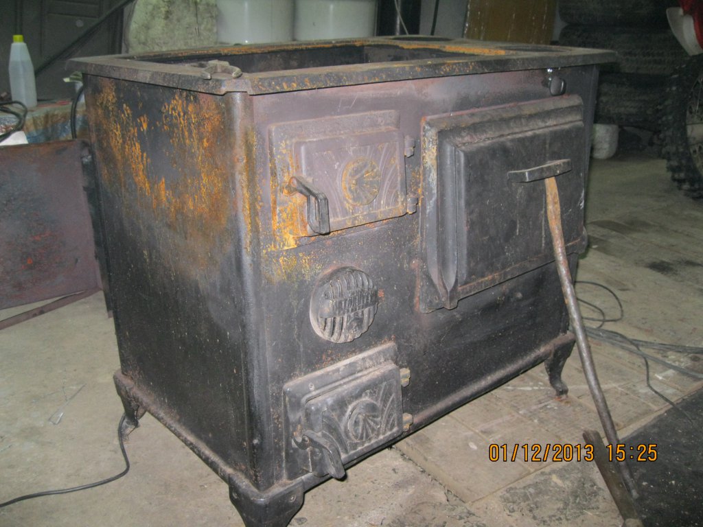

    Днес си намерих малко странно занимание,обаче според мен си струваше.
    По стечение на обстоятелствата се снабдих със стара готварска печка във доста плачебно състояние.
    Реших да се пробвам да си я рециклирам защото си искам точно такава печка а нова струва над 300 кинта.
    Започнах със разфасоването и да видим от къде да се почне.

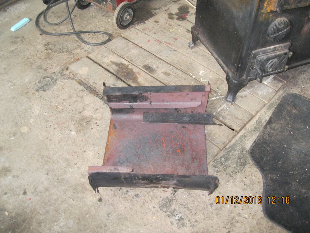

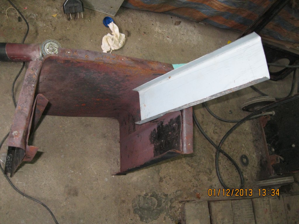

    Фурната беше изгоряла.Предимно това е проблема при тези печки.

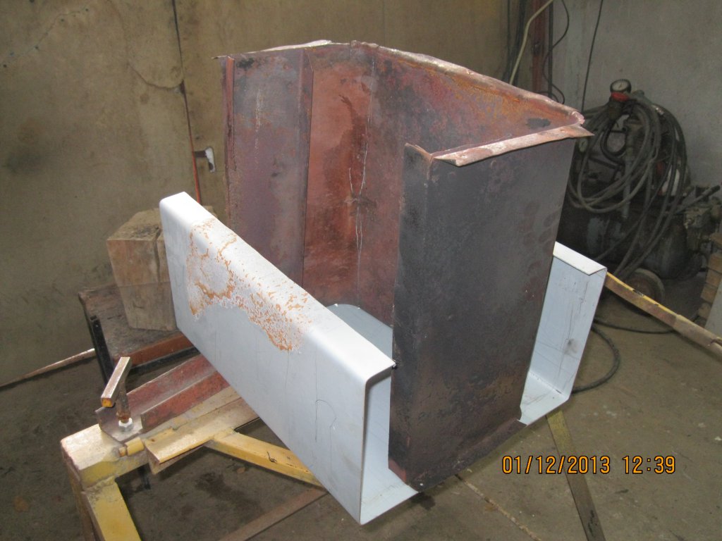

    Чудих се как и накрая реших с нова ламарина.

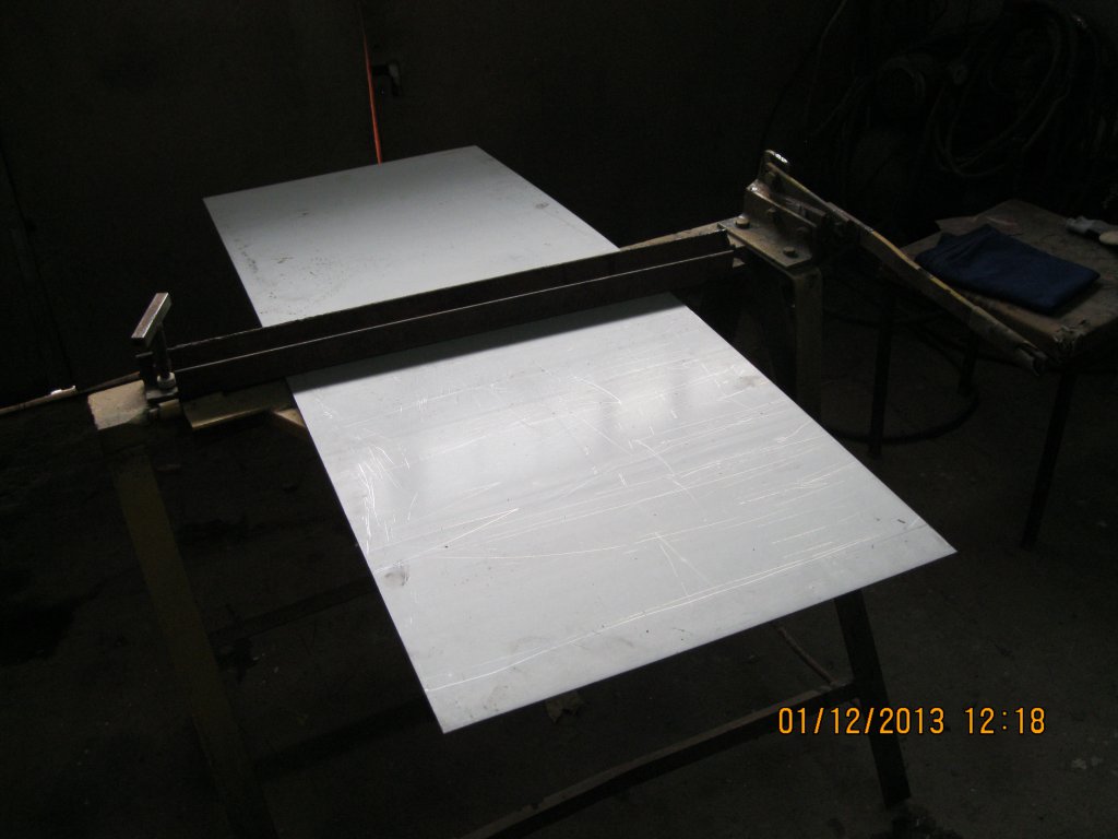

    Със такива машини и съоръжения разполагам.

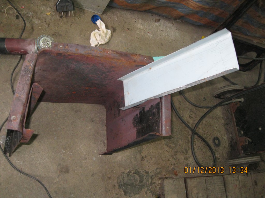

    Имаше и малко допълнителен ремонт но е дребен.

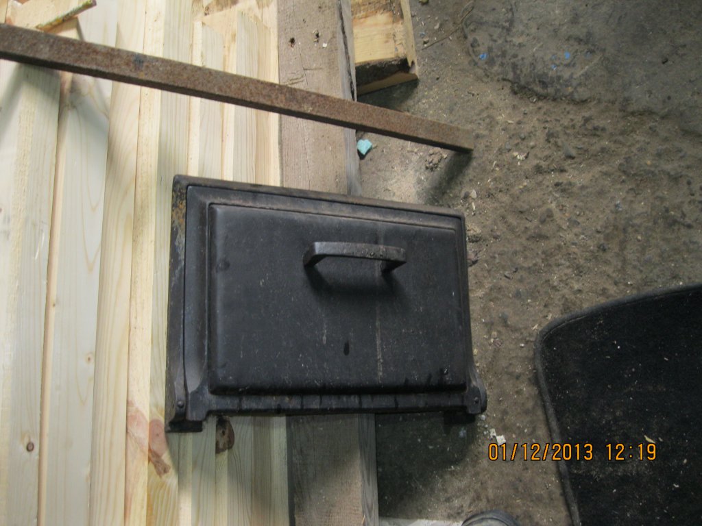

    Вратичката беше в отлично състояние.

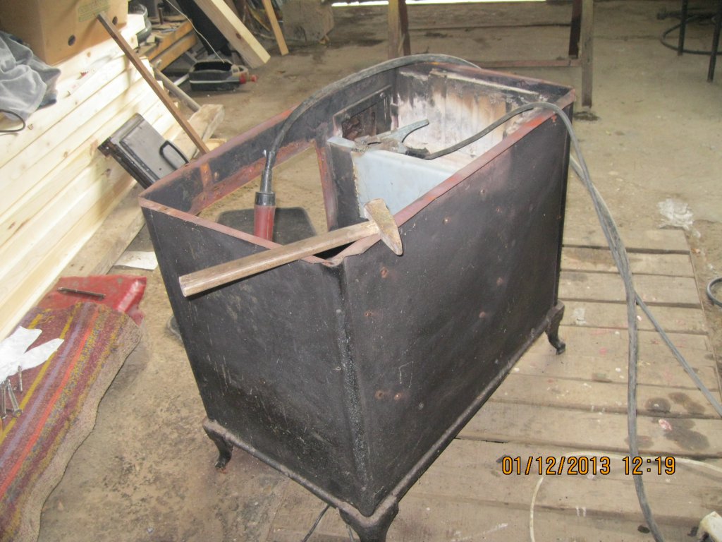

    Изтърбуших я здраво.

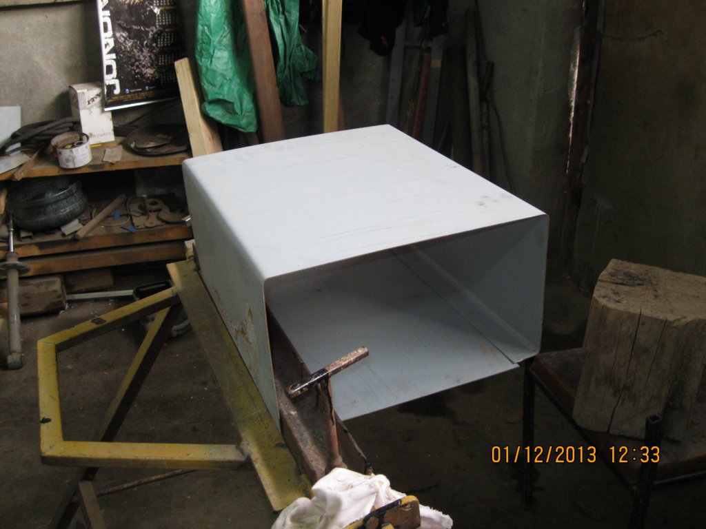

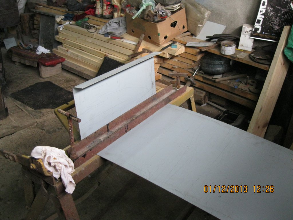

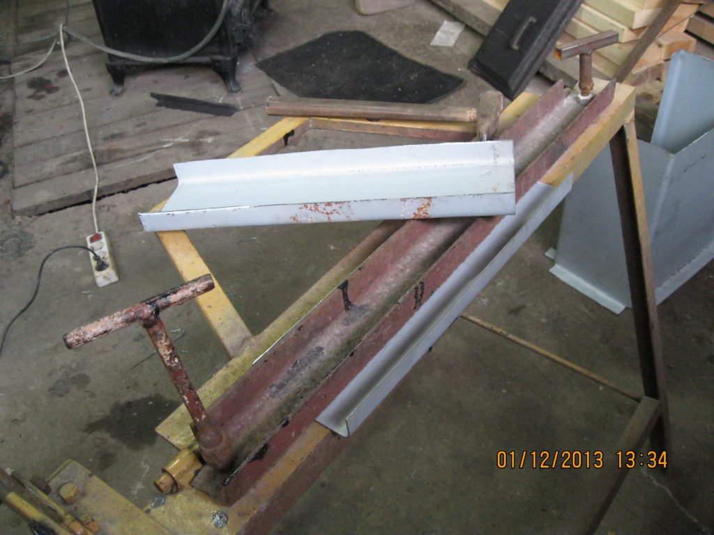

    Започнах със сгъването.
    Ламарината беше 1.5мм и малко не се даваше.
    Ето старото и новото.

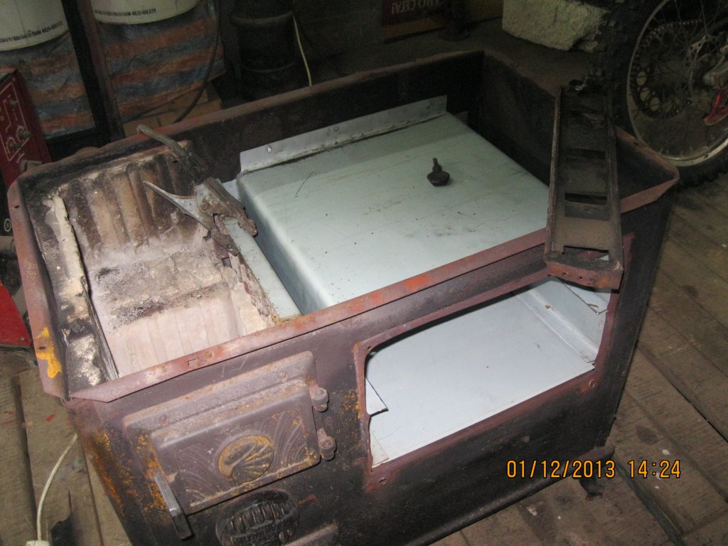

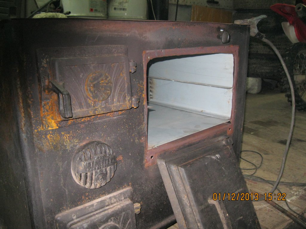

    Намъкнах я и се захванах със клапичката

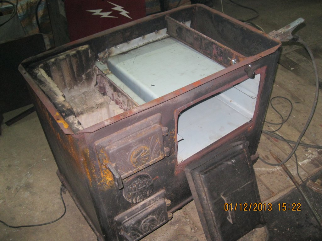

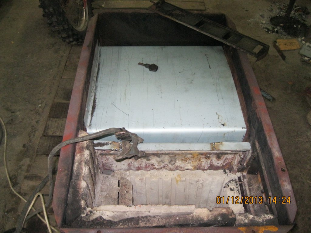

    Монтирах клапата,пробвано.
    Снимка и е готова за тавата със мръвките.
    Утре ще я боядисам със някаква термоустойчива боя.
    Според мен си заслужаваше.
    Ха наздраве!!!

                        Супер! Много се кефя на такива майстории. Само се питам, дали там, където си хванал масата на СО-то (всъщност под нея), не трябва да има още тухли? Да не прегори оголената ламарина.
                            Няма там тухли.Има една дебела чугунена планка.Така и не разбрах защо е там,ама сигурно да поема огъня !!!
                            Поне там се пипа лесно.Само повдигаш горната плоча и си там .
                            П.П.Самата работа не е нищо,но тези печки са си доста практични и си струва да си ги има човек.Особенно за селска къща където дървата са бол.
