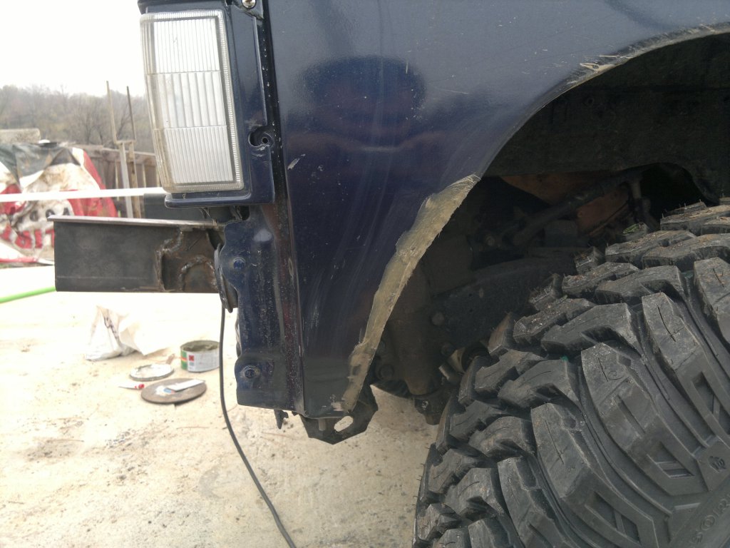

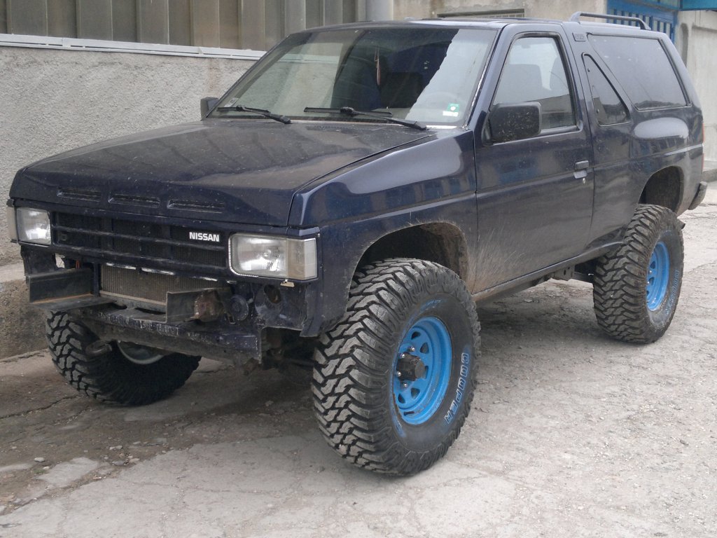

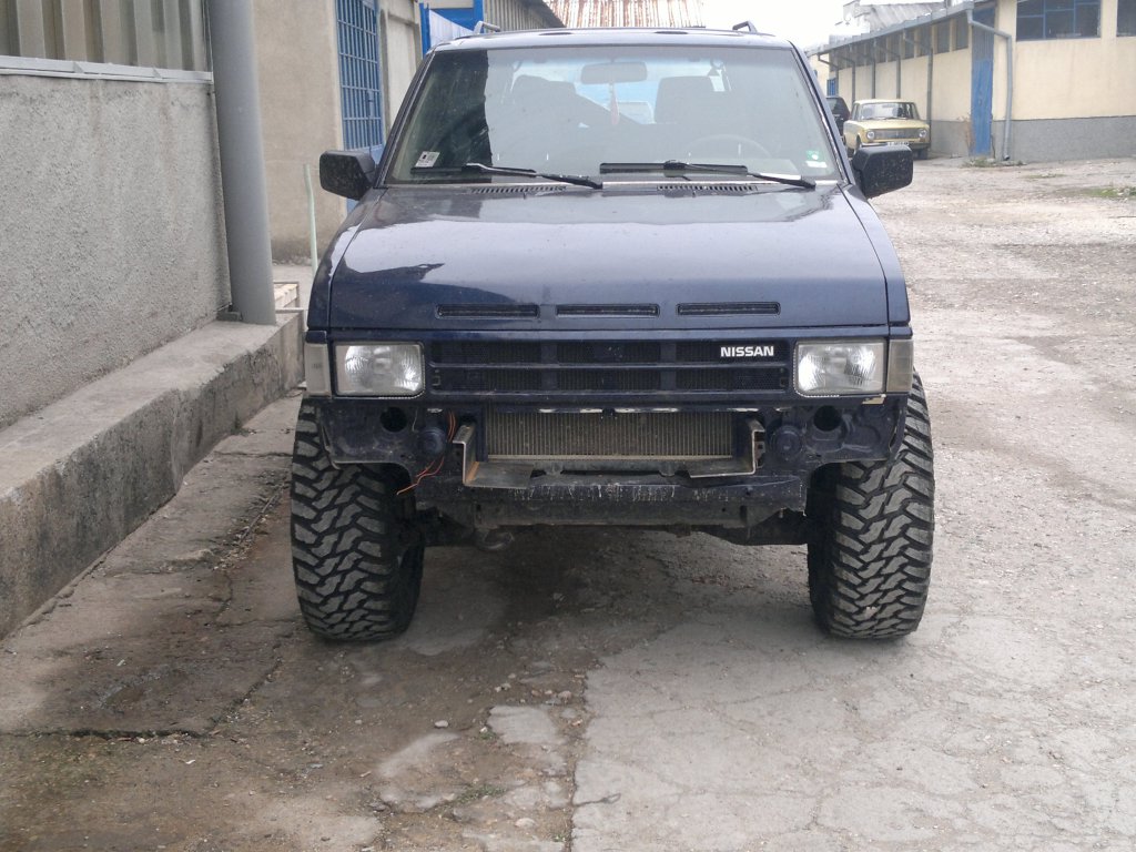

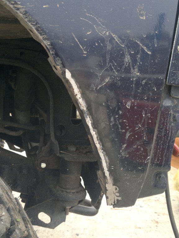

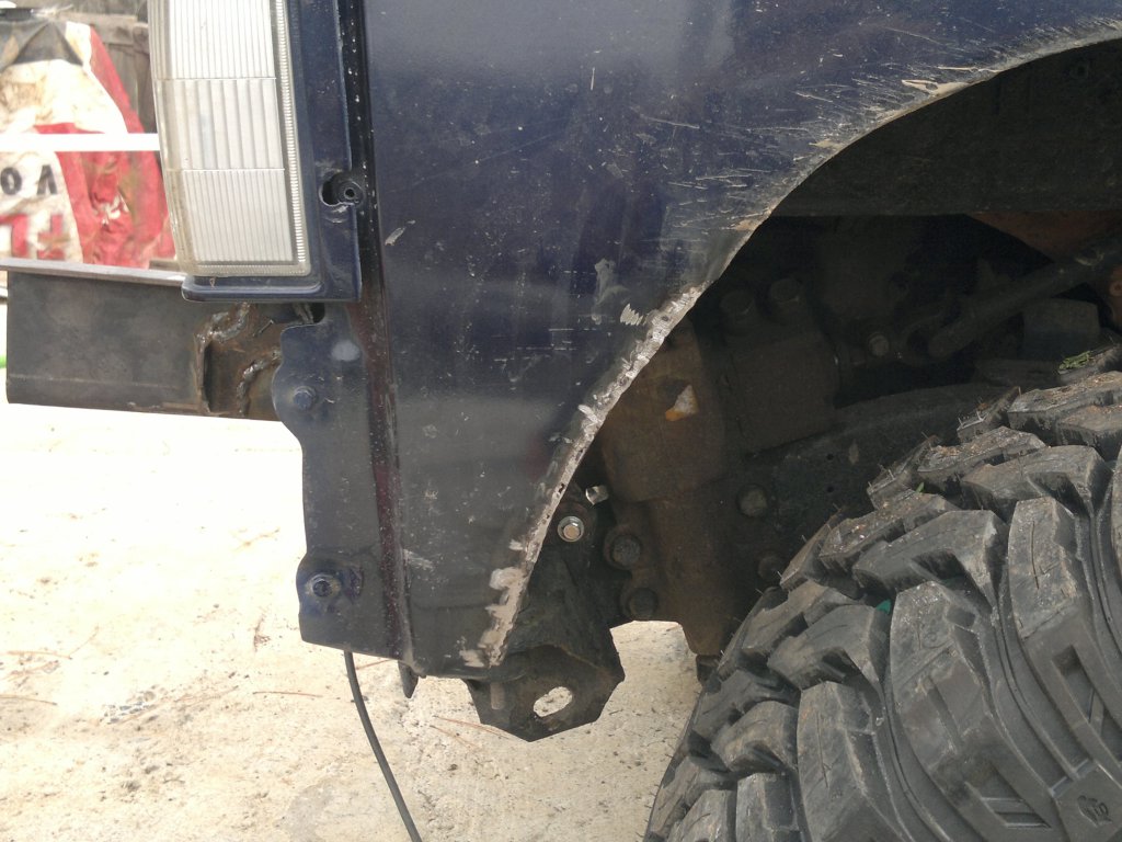

    Здравейте не намерих в целия форум тема за монтаж на лебедка на нисан терано 1 и монтаж на силова броня , та реших да споделя мойте идей с вас . Днес налравихме страничните планки за тавата на лебедката , също така резнах малко калниците да не отират от преде новите ми гумета . Ето малко снимков материал .Натиснете снимката за да я уголемите
ID:6034715Натиснете снимката за да я уголемите
ID:6034716Натиснете снимката за да я уголемите
ID:6034717Натиснете снимката за да я уголемите
ID:6034718Натиснете снимката за да я уголемите
ID:6034719Натиснете снимката за да я уголемите
    За днес толкова другата седмица продължаваме .
