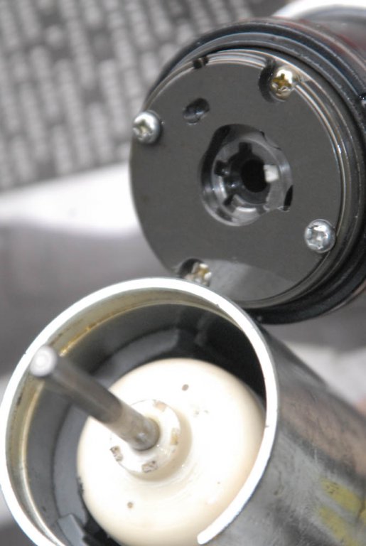

    Корпусът на помпата е от много мек алуминий и отварянето му чрез огъване на борда на капсуловката се оказа невъзможно, така че се наложи да го срежа. След отварянето става ясно, че моторът работи потопен в нафтата, при това в пътя на високото налягане. В дъното се вижда изхода на високото налягане и четките.

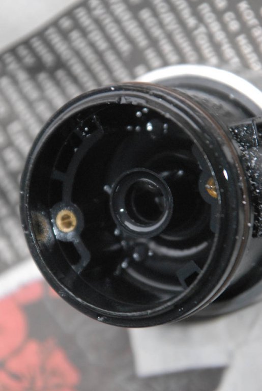

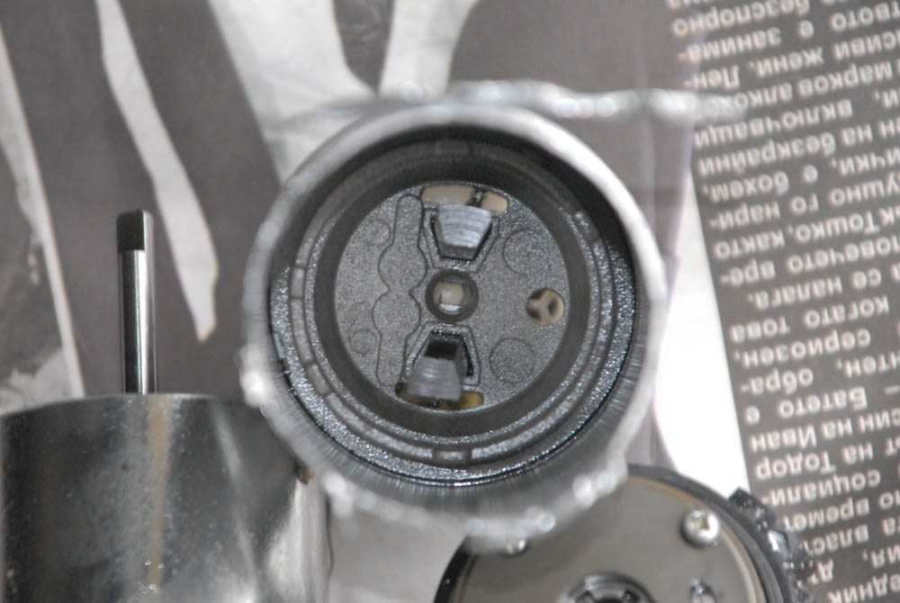

    Помпеният елемент за високото налягане е от типа с плаващи ролки, като хидравлична помпа, а този за ниското - обикновено витло. Първият дефект, който се набива на очи, е че всички крачета, незнайно защо пластмасови, които отговарят за куплирането на помпата за високо налягане към ротора на мотора, са счупени. Това обаче е по-скоро следствие на другия дефект, а не първопричината.
    Тук трябва да отбележа, че дори при това положение моторът не е изгорял, работи и движи витлото на ниското налягане, което пък е причината да смятам, че оригиналните помпи страдат по-скоро от свършили четки, отколкото от изгорели мотори.

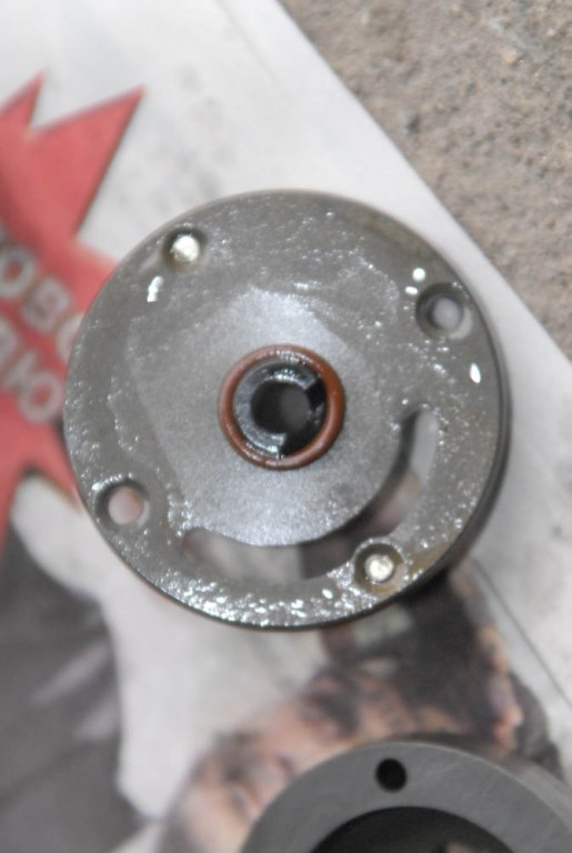

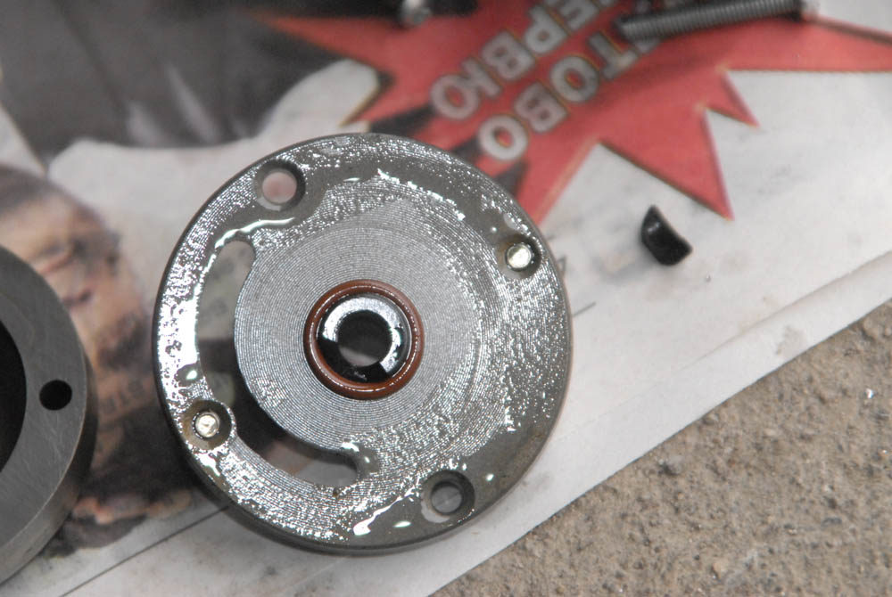

    След изваждане на помпения елемент за високо налягане се откри ето това: което пък е първоначалната причина за дефекта и което съвсем не мога да си обясня защо се е случило:

      Браво Димо, много полезна тема. Дали е имало достатъчно хлабина за да лагерува оста и ако не, това да е причината да се отчупи това парче?! Или още при сглобката да са го откъртили?!

        Хлабината ми изглежда нормална. Не се вижда добре на снимката, но повърхнината на отчупването предполага по-скоро натиск отвън навътре - т.е. или се е спукало още при набиването, или причината е прекалено температурно разширение. Каквото и да го е причинило обаче, смятам че материалът от който е направена тая втулка е крайно неподходящ - страшно е крехък, прилича на бакелит и при най-малко напрежение пука и пращи. Там трябва или тефлонова, или месингова втулка.
