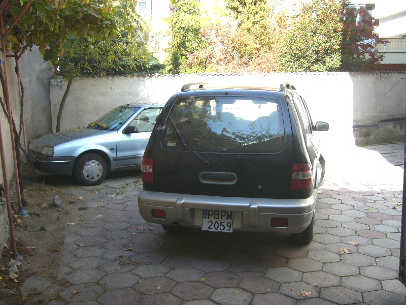

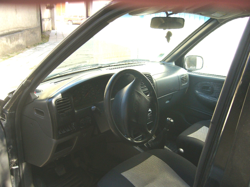

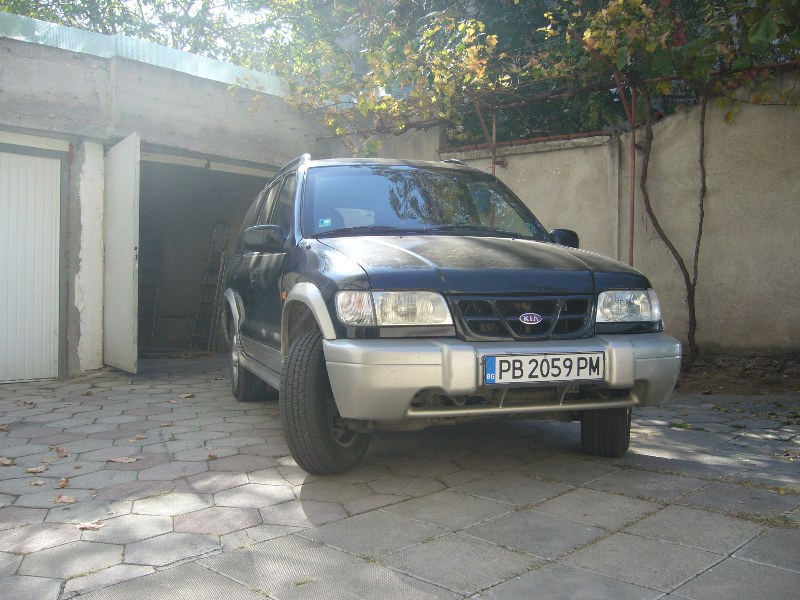

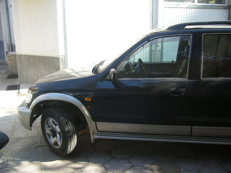

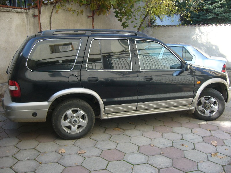

    Kia Sportage Grand 2,0 16V 128 к.с., първа регистрация май 2001 г. От както си продадох мотора ми липсват разходките по черните пътища. От доста време си търся такава машинка и ето, че най-накрая успях!

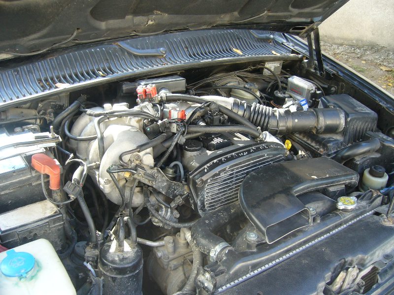

    След дълго търсене и обикаляне, най-накрая попаднах на този екземпляр. Купих го от гр. Пирдоп. Имаше проблеми с номера на шасито, но вече са оправени. Има си газов инжекцион с компютър STAG-4 (трябва да е полски), а останалите компоненти са на Tomasetto. Сменяни са съединителят и задните амортисьори и др.
    За сега мисля да му сменя маслото на мотора и антифриза. Ангренажният ремък е сменен преди 10 000 км с комплект Dayco, та за сега няма да го пипам. Ще проверя останалите масла, а по-нататък ще ги сменя и тях с каквито трябва.
    Имам и проблем – на студен мотор пали и работи сякаш на 3 цилиндъра. Пали лесно на бензин, но работи неустойчиво. След малко преминава на газ и продължава да работи така неустойчиво. След още 1-2 минути достига работна температура и започва да работи нормално има си мощност, абе перфектен. Докато е студен, от ауспуха мирише на неизгорял бензин. Вчера светна и Check-а, до вчера не светеше. Даде ми разход от 12/100 (за пробег от 120 км извънградско и 70 км градско каране). Мисля че е нормален.

    Да ти е честита и много да те слуша. Това което описваш според мен ще се реши с измиването на въздушната камера и клапата. Ако искаш подробно по процедурата ще пиша. Потърси и един препарат - SeaFoam има вариант за всмукването му през тръбата на вауума който идва от сервото. Почиства страхотно и ефекта е моментален.

              Честито колега и със здраве да си я ползваш.Относно неравномерната работа на двигателя ми прилича на кабели и бобини.

                , каза ми Соти преди време, че и твоята имала подобен проблем и сте го оправили със смяна на бобини и свещи. Те май бобините са върху всяка свещ..? Трябва да махам половината колектор за да ги достигна. Странно защо го прави само на студено. И на бензин, и на газ. Като загрее - двигателят мърка като коте и върви прекрасно. Пак и на бензин, и на газ.

                    bullet препечатвам от една стара тема - дори и да не намериш това същото - сигурен съм има препарати за почиствате на предкамерите.
                    Seafoam
                    - ако няма такава в БГ , може да се намери произвадна.
                    слагам го като добавка в горивото а и отвреме на време на старата кола като почнеше да ми гасне (на празен ход работи и като включа на скорост - гасне) му правех интервенция през маркуча за вакуума на сервото - дето влиза във въздушната предкамера air-intake . На работещ мотор .. откачаш маркуча дет се забива у тенджерата на сервото и прави вакуум. Другия му край отива в air intake-a. Оставям да всмуче внимателно и помалко около 1/3 шише ... подавам малко газ да не гасне че почва да се дави . Като го дръпне ... гася и оставям около 10 мин да седи. После паля - пуши синьо като за световно (нема да му се плашиш ) около 15 мин , ама чисти вътре камерата екстра и работи после мотора без грижи, че даже (неизвестно за мен каква е връзката) даже автомата сменя по-маззно и плавно. Лесна и бърза процедура е и си струва преди да му се метнеш сериозно - Ефекта е моментален.
                    А преди смяна на маслото ... сипмвам също Seafoam-а в маслото към 1/4 шише.. да поработи 1 ден с него и после смяна. Чисти идеално според мен щото маслото излиза още по-черно. Ако тъпче масло и маслени пари в интейк-а може да помислиш за смяна на PCV клапата - лесен ремонт е и е за без пари.

                        Ами само две бобини са.
