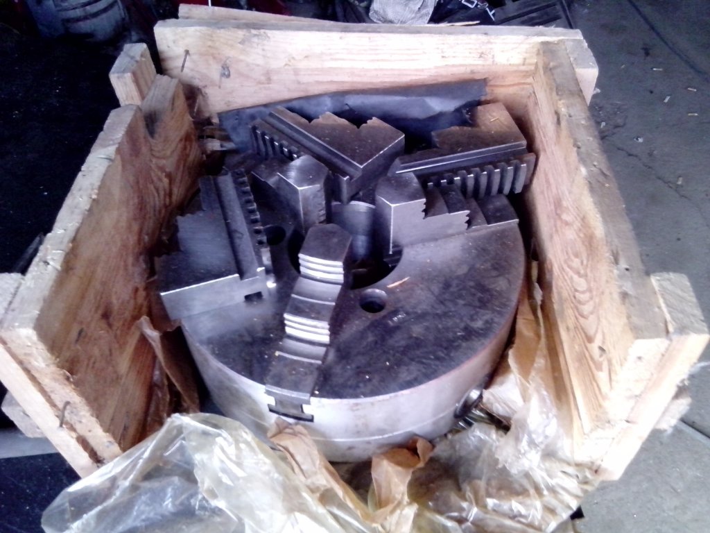

    На всеки който притежава металообработваща машина,рано или късно му се налага монтирането на нов универсал.За целта трябва фланец,шпилки,гайки.Машината е СУ582 със стандартно захващане със самоцентроващ конус на шпиндела.
    За предпочитане е при монтаж на нов универсал,да се използва нов фланец,инак рискуваме точността заради износена конусна повърхност на стар фланец.Натиснете снимката за да я уголемите

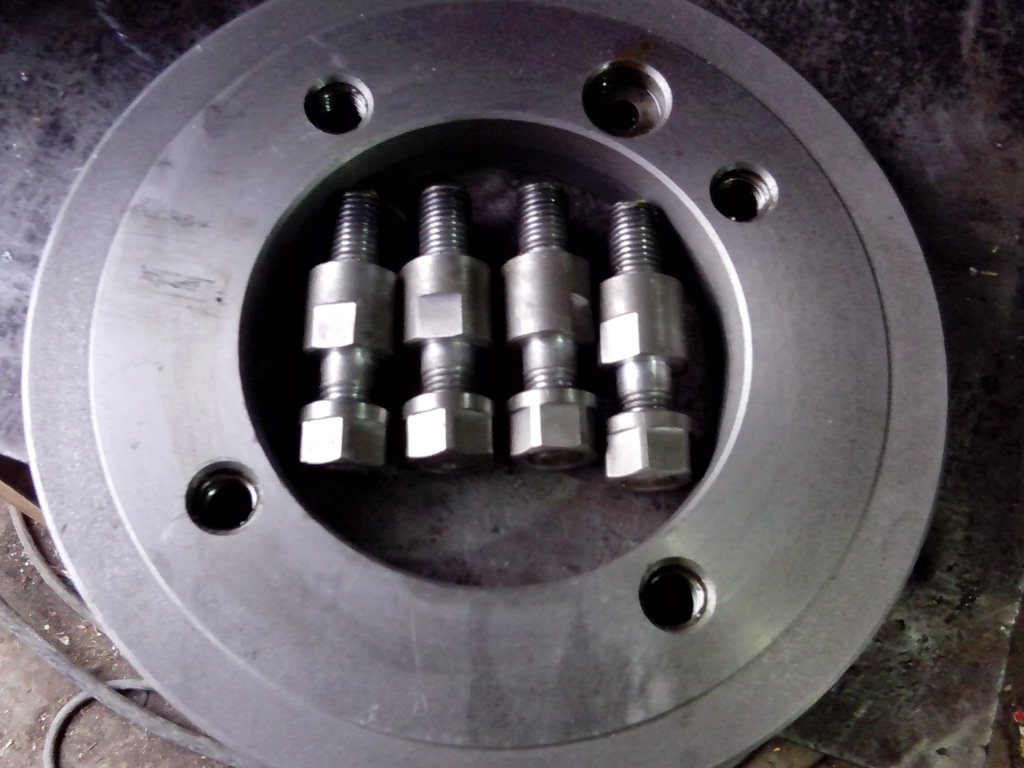

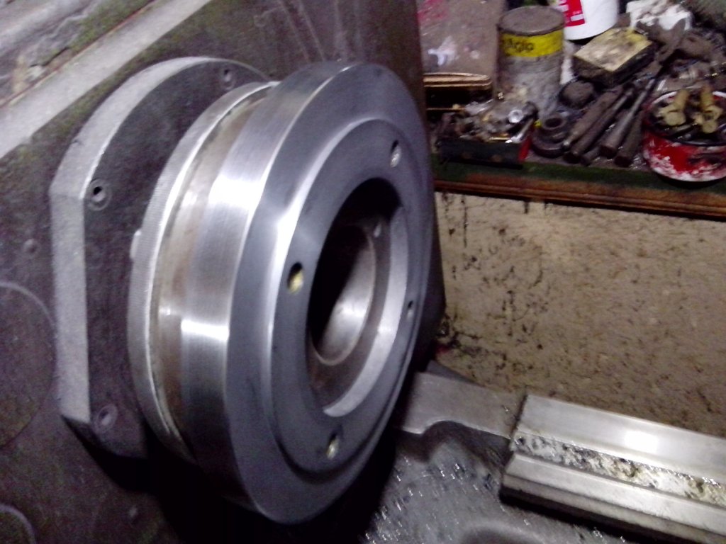

    След почистване на консервационната смазка,затягаме шпилките и монтираме на машината.
    Фланеца трябва да се обработи челно и да се направи борд около 4мм на размер по-голям от отвора на универсала със 0,05мм,в случая 200,05мм.Този размер трябва да се направи изключително точно,инак прецизността отива по-дяволите.Като бонус фланеца носи до три престъргвания и после се изхвърля.При точно спазен размер,влиза със леко почукване във жлеба на универсала.

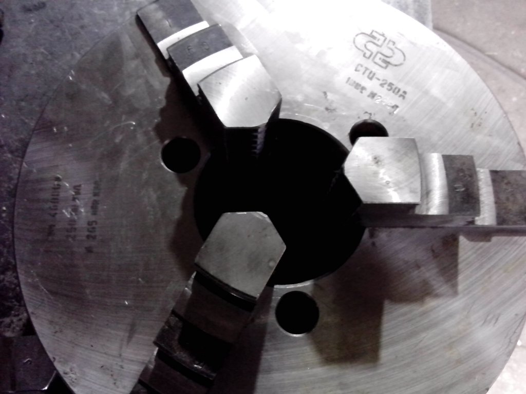

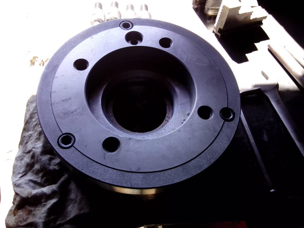

    Универсалът е руски 250мм,след почистване готов за монтаж.

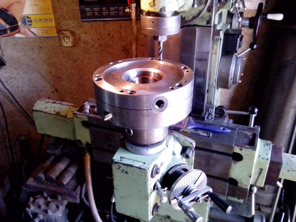

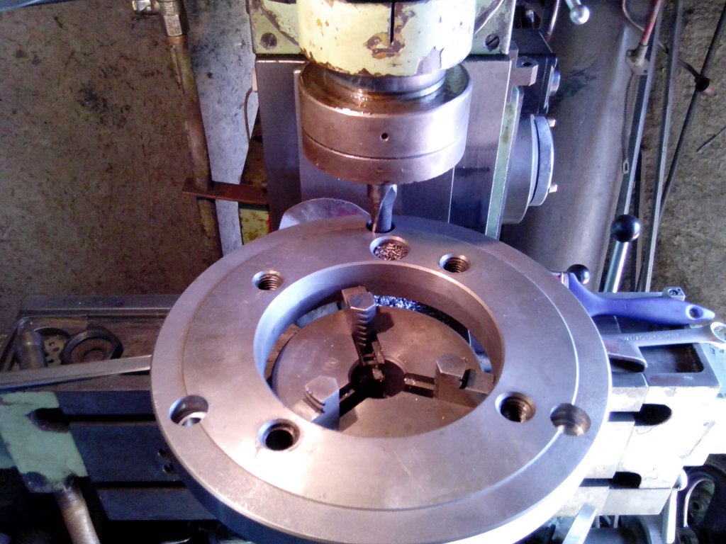

    За да се закрепи,на фланеца трябва да се разпробият три отвора за болтове М12със скрити глави.За целта закрепваме универсала на делителен апарат(маса)и влизаме в размер.

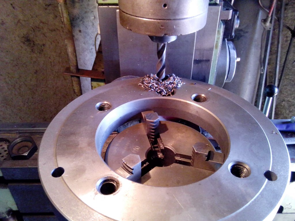

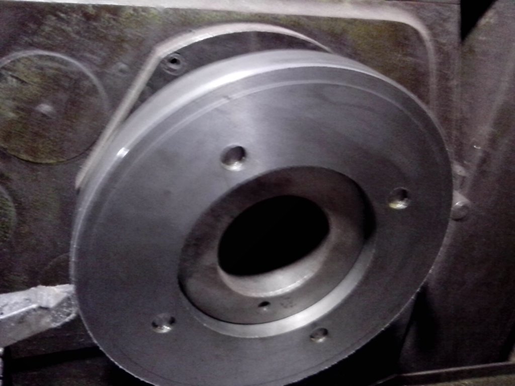

    Развиваме шпилките,монтираме фланеца и разпробиваме със ф12 три отвора на120гр.Следва фрезенк ф20 за главите на болтовете,които не бива да стърчат над фланеца.

    Монтираме на универсала,затягаме шпилките и следва окончателен монтаж на струга.

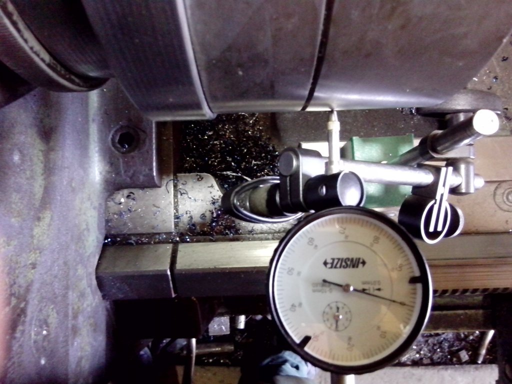

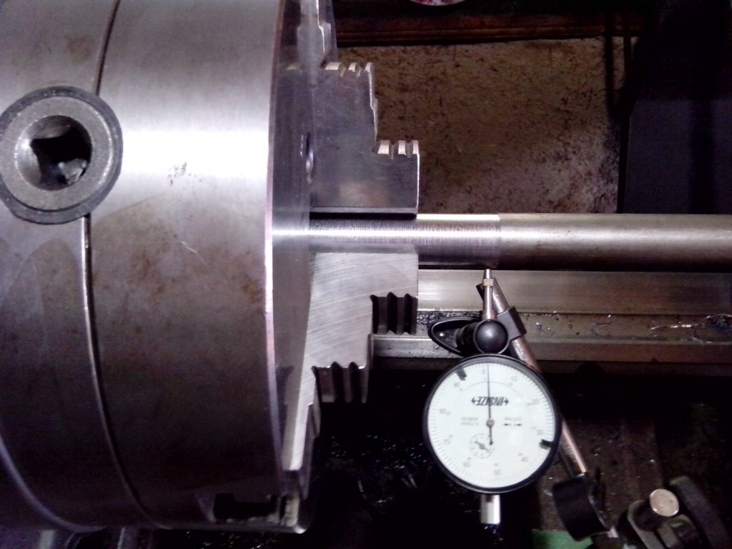

    Проверяваме външната повърхност на универсала за биене със индикатор,руснака заспа на 0,00мм

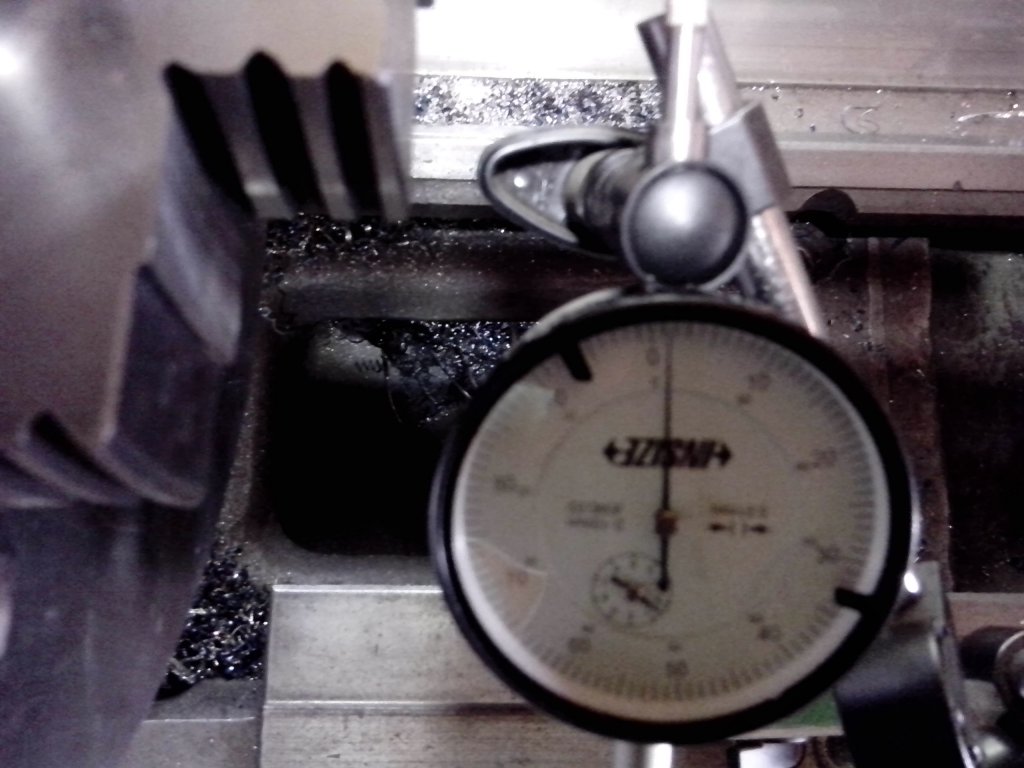

    Проверка на обработена повърхност,отчете 0,015мм
