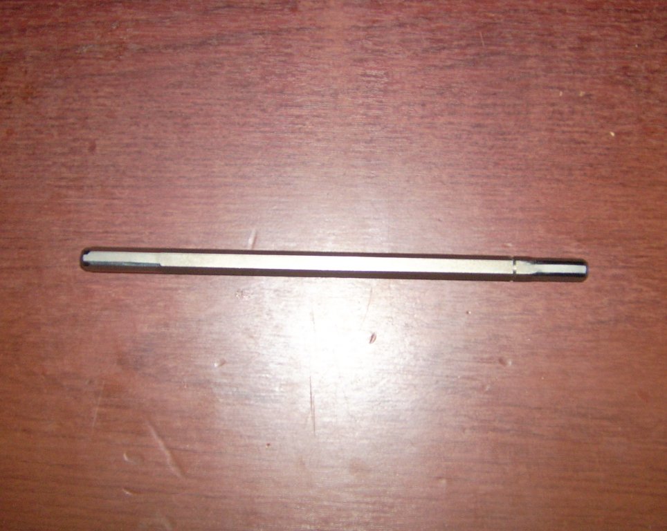

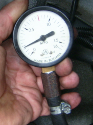

    Пускам темата защото този двигател освен на еспейсите е доста масов и при старите черокита . Първо започнаха леко да примигват двете лампи на водата и маслото което означава че сигнала идва от датчика на масления филтър който е изнесен с маркучи в страни от двигателя . Погледнах през капачката масло на разпределителния вал продължаваше да качва след това развих леко тръбата на турбото и там масло имаше но на точката на измерване до датчика на филтъра налягане нямаше . Започнах да елиминирам причините една по една първо свалих двата маркуча да не би случайно някой да се е разложил от годините и да е запушен оказа се че маркучите са перфектни . С натежало сърце и лоши мисли в главата свалих картера който слава богу се сваля за 15 минути защото нищо не му пречи и маслената помпа със страшна сила застана пред мен тя е само на два болта и след още две минути ми беше в ръцете . Издърпах привода който е един дълъг към 180мм шестостен 8 мм и причината лъсна веднага износен работен край от към маслената помпа . След около цигара време ми светна в главата един дълъг хром - ванадиев Г образен ключ бе пожертван и отрязан на струга му завъртях едно каналче за зегерката и готово . Проблема решен за няма и час . Сега при загрял двигател в точката на измерване до датчика на филтъра при 900 оборота 1.7 бара при 3500 оборота 4.5 бара . 1 МПа е равен на 10 бара или 10.2 атмосфери . Това си е слабо място което може да създаде голям потенциален проблем и не е лошо колегите с такива двигатели да го проверят при възможност . На времето подобен привод ми превъртя на волгата точно по моста на Захарна фабрика . Натиснете снимката за да я уголемите

            Този привод който сложих е хром - ванадиев от Г образен ключ така че с възможностите за превъртане приключи. Мислех да го направя от шестостен неръждавейка 304 ама ключа беше първото което ми попадна пред очите . Тая есен като се прибере тъста с неговия Еспейс ще направя и там ревизия .

              Не че ще им дам пари за това кьопаво желязо интересно ми е за колко продават няма и 200 мм шестостен 8 мм като резервна част . Спокойно мога да пусна серийно вечни

                              Иначе след като прочетох, какви поразии може да направи привода на маслената помпа, а колко лесно се проверява, на следващата смяна на маслото ще го погледна и ако има нужда, направо ще го подменя.
                              Сега поне знаеш как се прави вечен .
