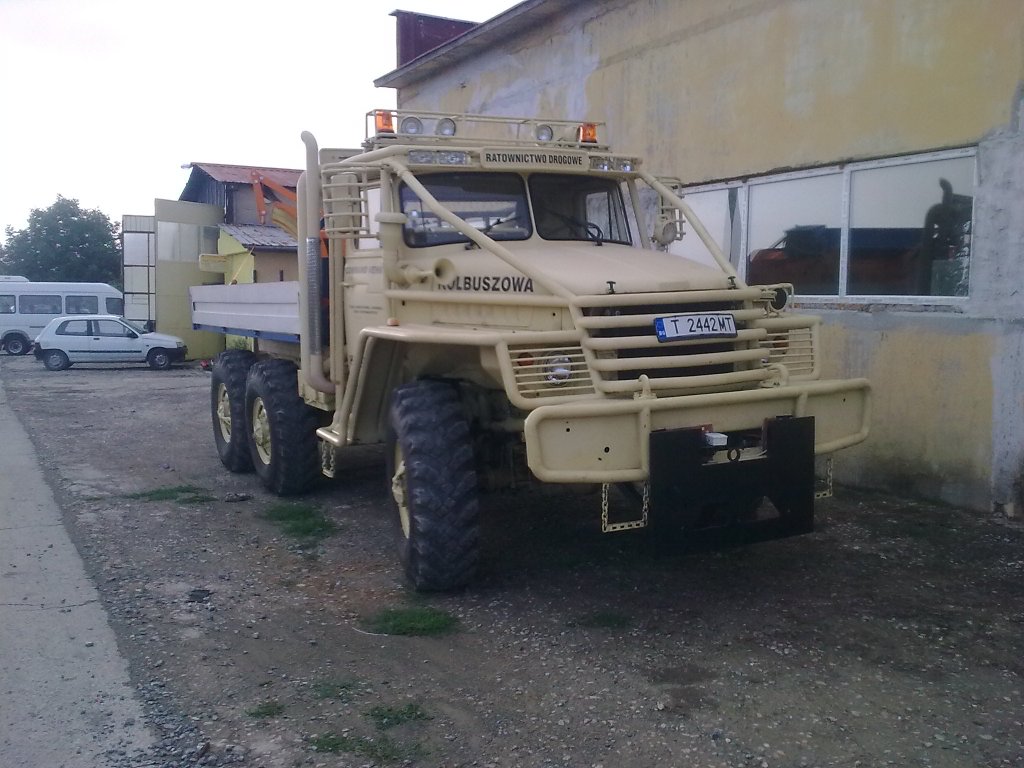

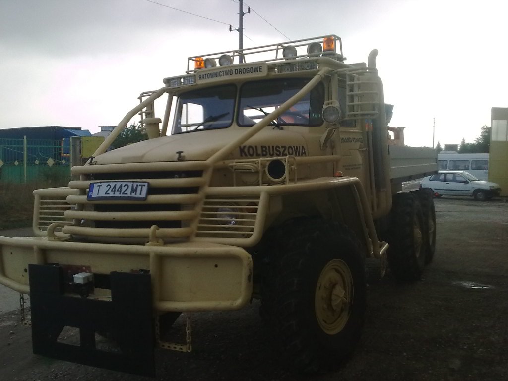

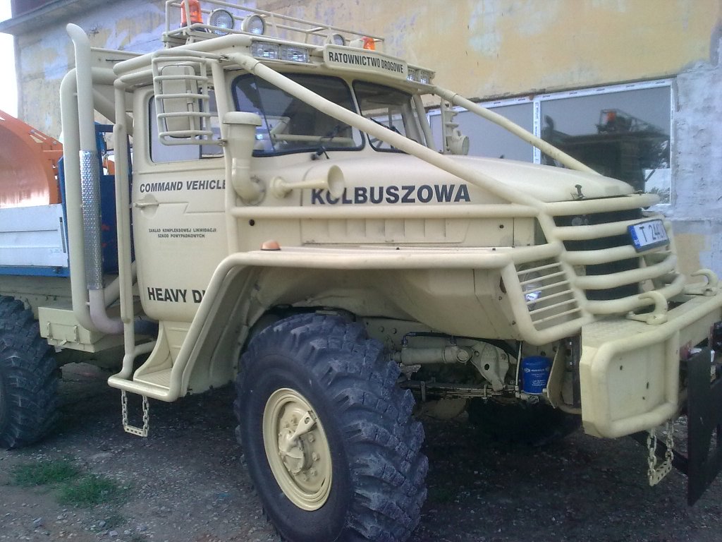

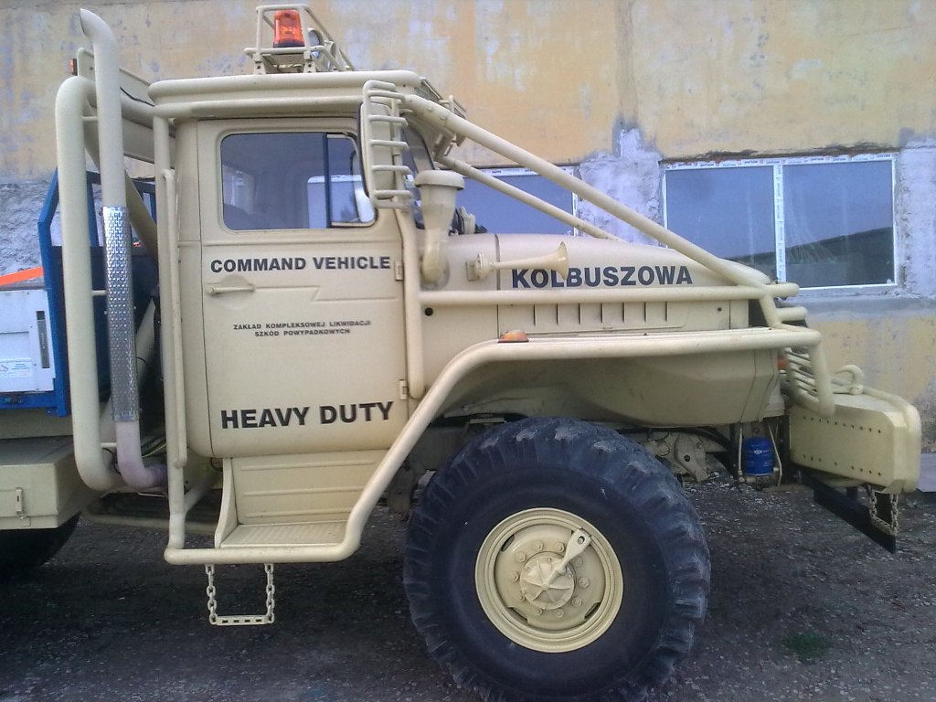

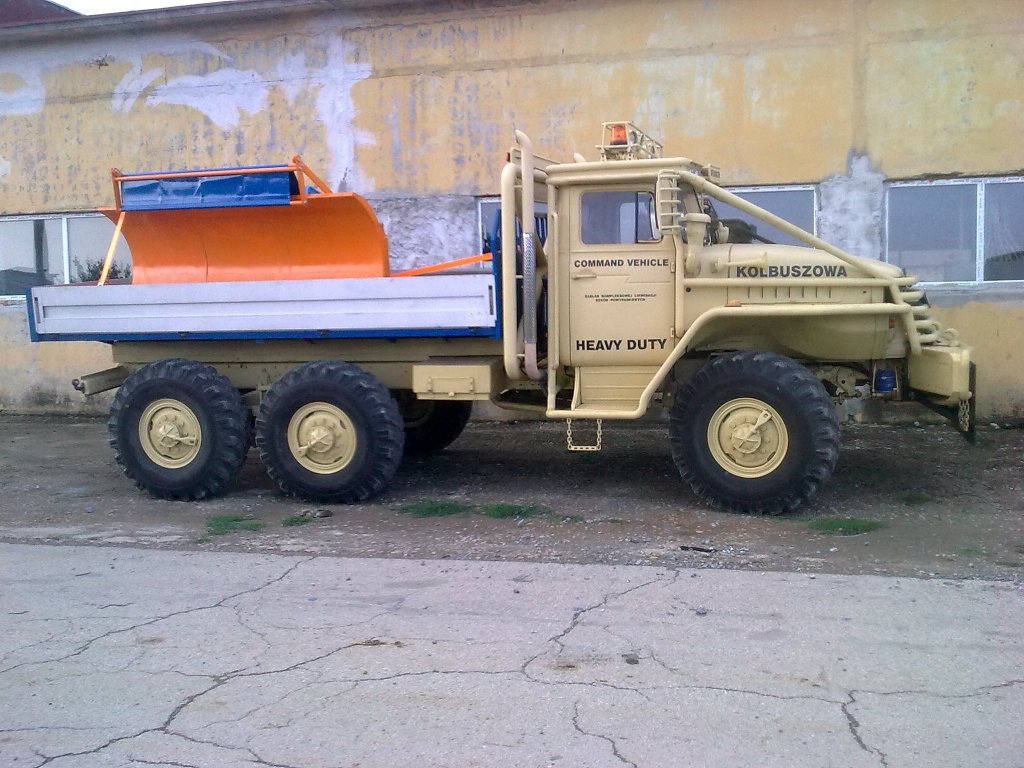

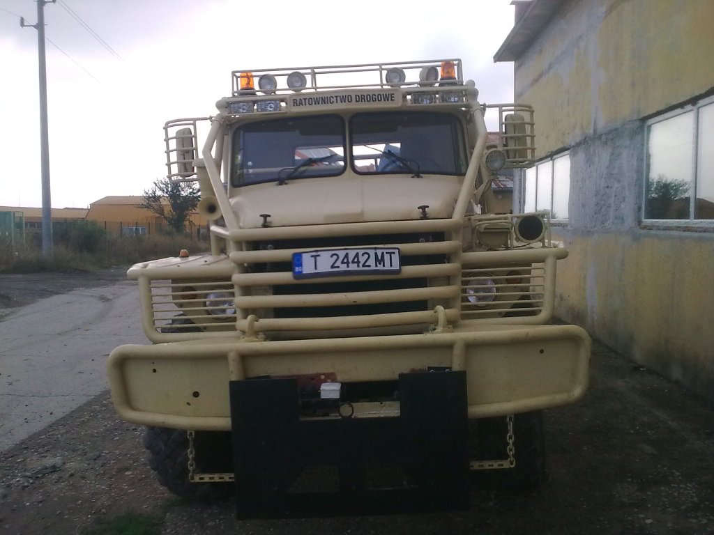

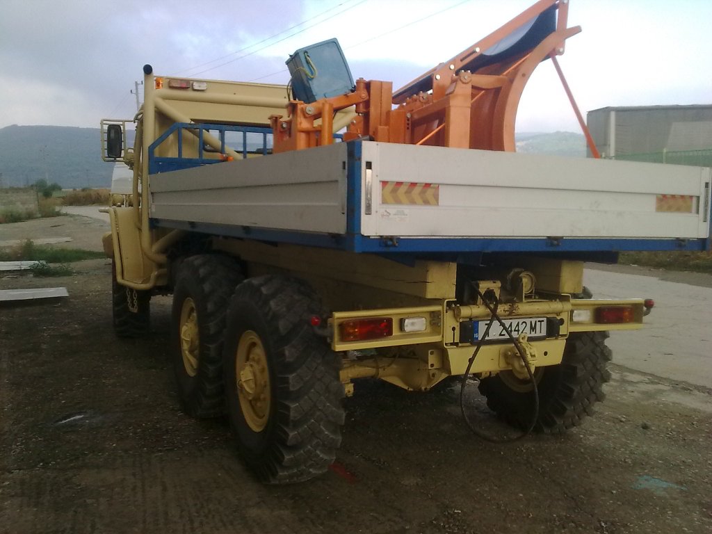

    Здравейте ,
    преди няколко дни случайно се натъкнах на този красавец,узнах ,че е преправян в Словения или Словакия не запомних.
    Правен е в тамошен клуб по оффроуд монтиран му е двигател от мерцедес за съжаление не разбрах какъв.Купили са го за 14 000 Евро.
    Ето и няколко снимки.Натиснете снимката за да я уголемите
ID:6024775Натиснете снимката за да я уголемите
ID:6024776Натиснете снимката за да я уголемите
ID:6024777Натиснете снимката за да я уголемите
ID:6024778Натиснете снимката за да я уголемите
ID:6024779Натиснете снимката за да я уголемите
ID:6024780Натиснете снимката за да я уголемите
ID:6024781Натиснете снимката за да я уголемите
ID:6024782Новият му собственик се кани да почиства сняг зимата и му е купил ново гребло за тази цел.

    Яка машина! Дет' казваше един приятел - "Т'ва не знае задна!"
      От: Нещо 6х6 с двигател на Мерцедес
      УРАЛ със сменен двигател.

            Ако искате да отида да направя още снимки.
              Давай ! Интересно ми е как е събран мерцедесовия мотор .
                Прекрасен Урал! Дай още снимки колега.
                  Първоначално публикуван от Николай Колев Преглед на мнение
                  Ако е възможно,направи снимки на куплирането,скоростите,таблото,двиг. отсек,....абе снимаай..
                  Интересна машинка.
                    Това чудо, няма ли по-скоро нужда от някой двигателс Cummins , или Catterpillar?
                    Бързооборотен мотор на тоя туч....
                    То конете са си коне, ама...
                      По какво съдите, че е бързо оборотен мотора?Най-вероятно е някой камионски мерцедесов мотор, който си е съвсем като за целта.
                      Subaru Legacy 2.5
                      Suzuki GS500 E
                        Аз съм събирал ЯМЗ-236, та V6 на мерцедес няма да е проблем да се събере, ако тоя дето го е правил е бил малко акълия, да го е монтирал комплект с скорости, тогава този камион ще струва доста. Мен пък ми е интересно на 3та снимка, има нещо подобно на дехитратор, дали тоя човек не се е заиграл и да го е направил с мембрани. Колега я го огледай по-подробно тоя туч.
                          То ЯМЗ 238 влиза(КрАЗ-ов V8, към 15 литра) в Урал заводски, та камо ли мерцедесов. Най-вероятно е V-образен от серията 400, съдя по двата ауспуха зад кабината. Ама какъв точно не се знае, а те са най-разнообразни -от 190 до 530 конски сили... и то само по-разпространените. С 16-степенна кутия на ZF, направо се обезсмислят бавните в раздатката, но такава кутия е доста голяма и тежка, и мисля че едва ли са я сложили. Има вариант за шестстепенна, с нея по-може. Дехидратора замества спиртника и балансьора, спирачките може и да не са променяни, че е доста сложно.
                          За бързооборотността, повечето от серията 400 са ограничени на 2600об/мин. Бензиновия Урал е ограничен на 3200об/мин.
