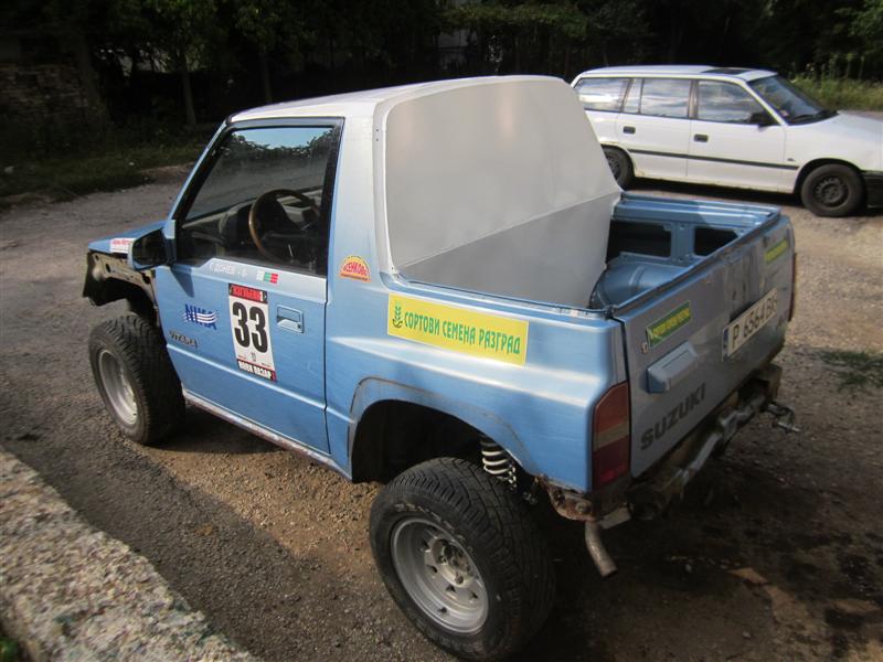

    Най-напред затваряне на кабриото. Ламарина 1 мм за тавана и задната стена.

    Жоро иска новите ламарини да са бели-ето ги бели.

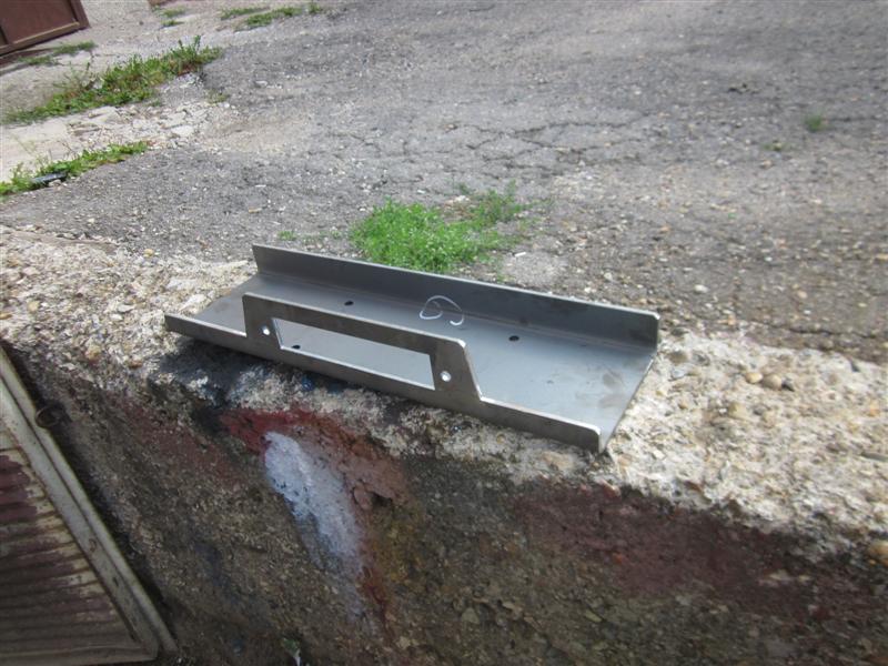

    Вчера дойде лебедката-Warrior S9500. Начертах какво трябва да представлява плочата, поръчах я в една фирма да я изрежат на лазер, в друга я огънаха, и воала:
Име:IMG_0354 (Medium).jpg

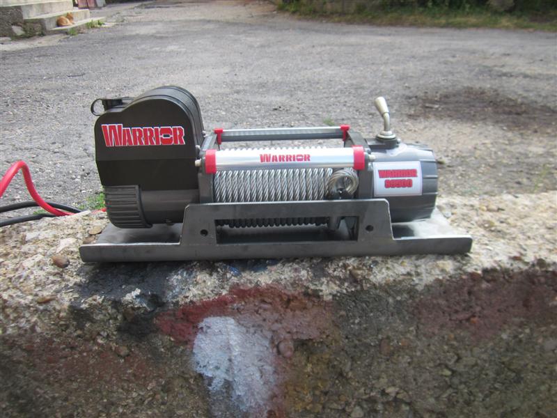

    А така ще стои лебедката върху нея:
Име:IMG_0355 (Medium).jpg
    Плочата ще е сваляема. За рамата заварих два винкела 60х60х6, със съответните отвори, плочата се захваща към тях с 4 болта М12 с клас на якост 10.9.
    Боядисах, като изсъхна монтирах плочата към джипа, утре ще монтирам и лебедката, и ще ида на проба. Жоро извинявай за това, че ще обезчестя първи лебедката...

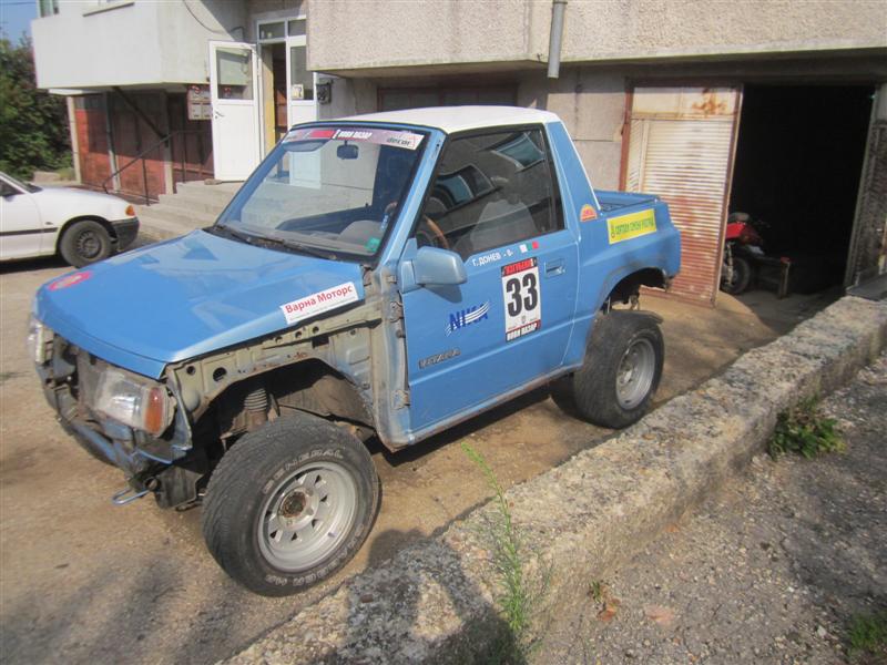

    От днес витарата има и лебедка и нова броня.
Име:IMG_0359 (Medium).jpg
    Утре дригиден ще направя и задната, после клетката, чакам бавни зъбчатки за раздатката, и мостовете.
