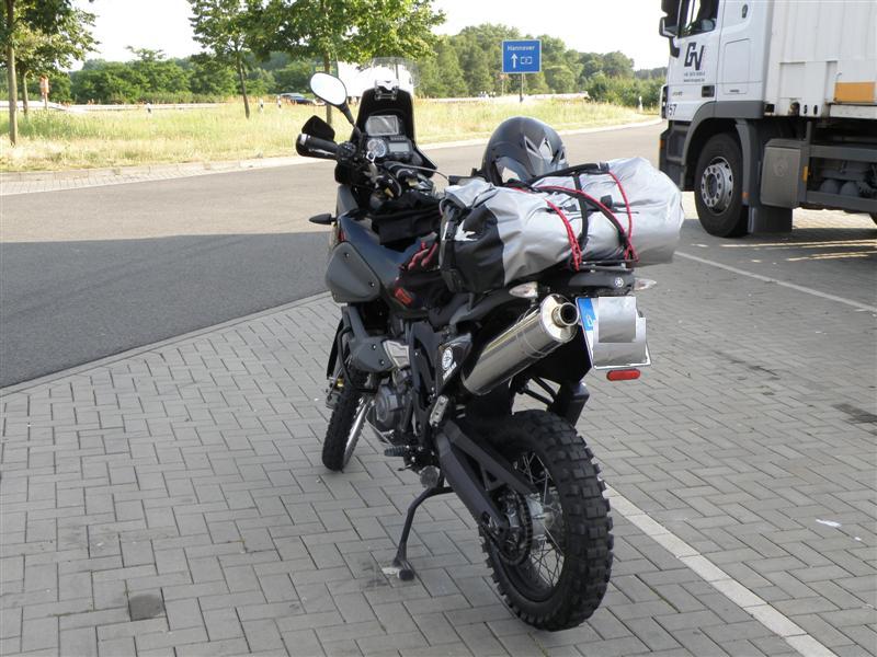

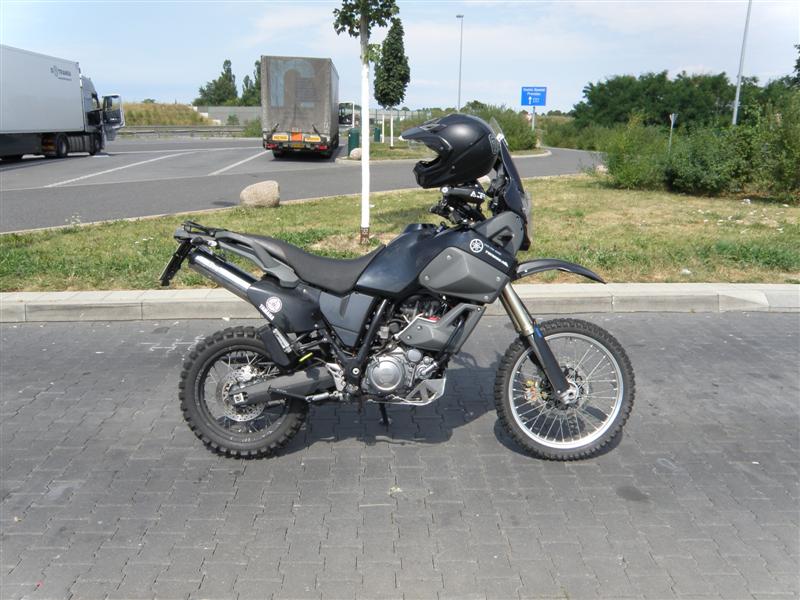

    От миналата година съм собственик на въпросното возило. Тъй като информация от първа ръка почти не се намира, реших да споделя с бъдещи собственици за какво става дума. За стария модел е писано доста, но не и за новия(след 2008 година). Практически двигателя си е същия, като изключим инжекциона.
    При мен се получи "Пълна промяна" май само двигателят, рамата и задната капла останаха непипнати.
    Искам обаче да отбележа, че и изцяло заводски мотора си е повече от приличен. Аз се заинатих да го правя малко по..... и резултата е налице:

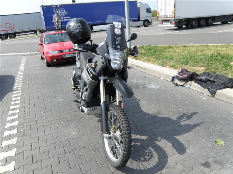

    Така де, посмених някой друг детайл. Сега след като вече навъртях повече от 10,000км (и всичко работи) мога да споделя мнение.
    Двигател:
    Аз го купих с отворен K&N филтър, power comander и SM Racing ауспух. Диша и върви доста по-добре от заводската настройка.
    Припаткването от гърнето го разреших със запушването на един маркуч. Мошност 48 к.с както е казано вече, за сам човек, и по възможност без магистрали е перфектен. Спокойно се поддържа 100/110 км/ч, не проблем да се вдига за кратко и до 140/150 км/ч, но двигателя реве до пръсване.
    Окачване и спирачки:
    Смених телескопите с обърната предница от Yamaha YZ, естествено смених пружините с най-твърдите за модела. Предна капла YZ, диск 320мм,
    с оригиналния (YZ)спирачен апарат. Сега мога да кажа, че стана друг мотор. Няма го потъването на предницата при спиране, и лакатушенето при черен път.
    За off road става, в рамките на нормалното (без дерета, мото крос и самоубийствени мисии като hill climbing). Кара се съвсем спокойно по всякакъв терен, пясък, чакъл, пръст, кал, угар, трева, коловози, разбит асфалт и т.н естествено трябва да се има на в предвид, че е доста тежък.
    Най хубавото от всичко е, че сега мога да кривна от шосето и без да се замислям да продължа за където съм решил.
    Амортисьора е все още оригиналния, но му се пише път.

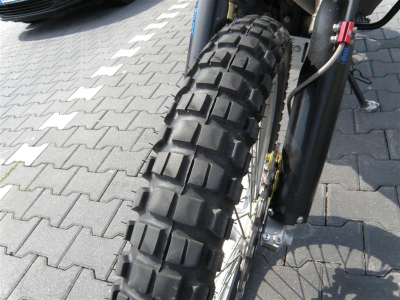

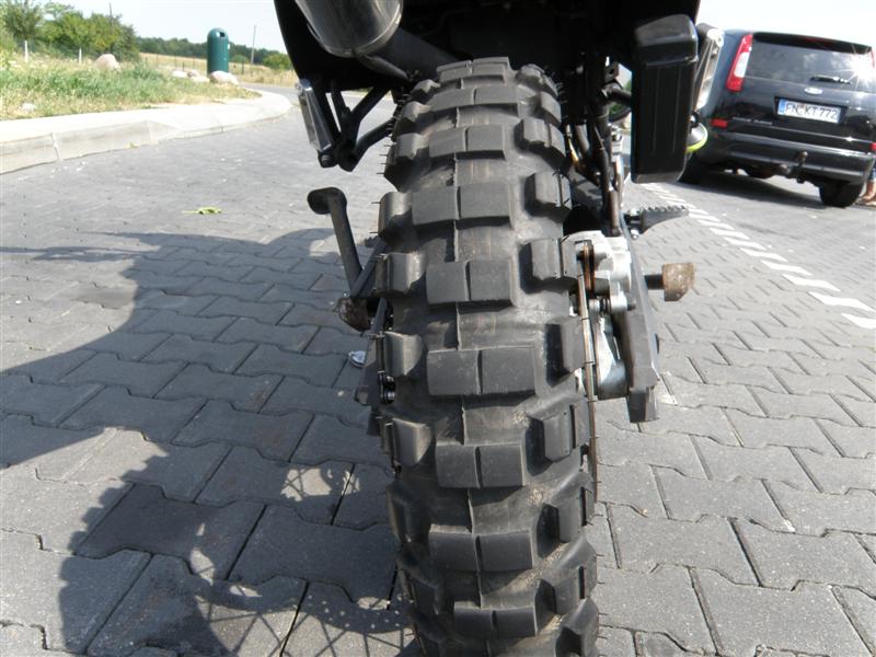

    Беше с Continental TKC 80, сега съм с Metzeler Karoo, супер са за черно, държат и на асфалт (мокро/сухо)но вият ужасно.
    Нямам търпение да ги махна, те и без това почти свършиха за 4 - 5000км.
    Определено Continentala е по-добър вариант(въпреки компромиса за извън пътя).
