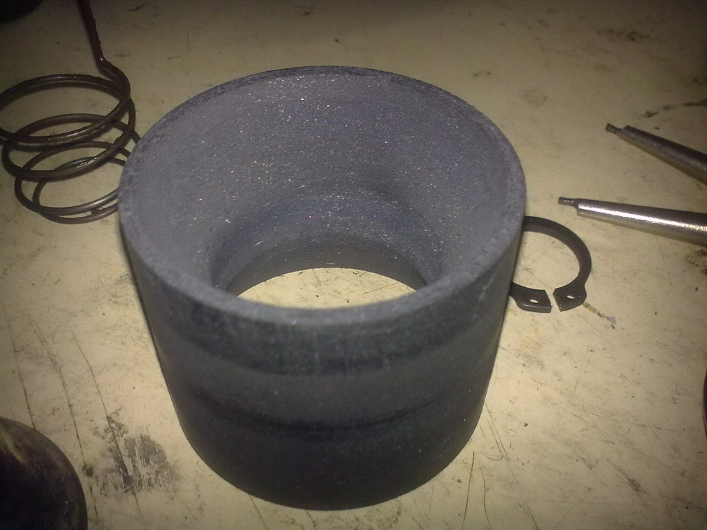

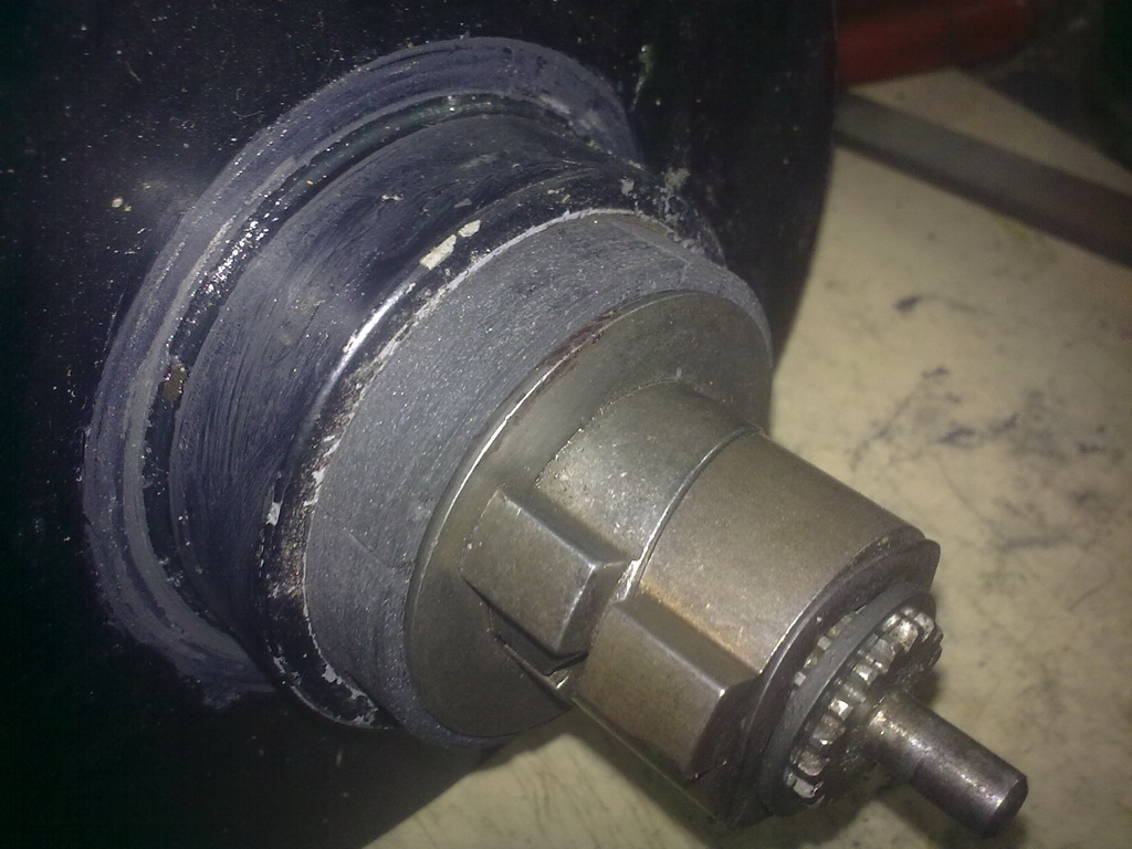

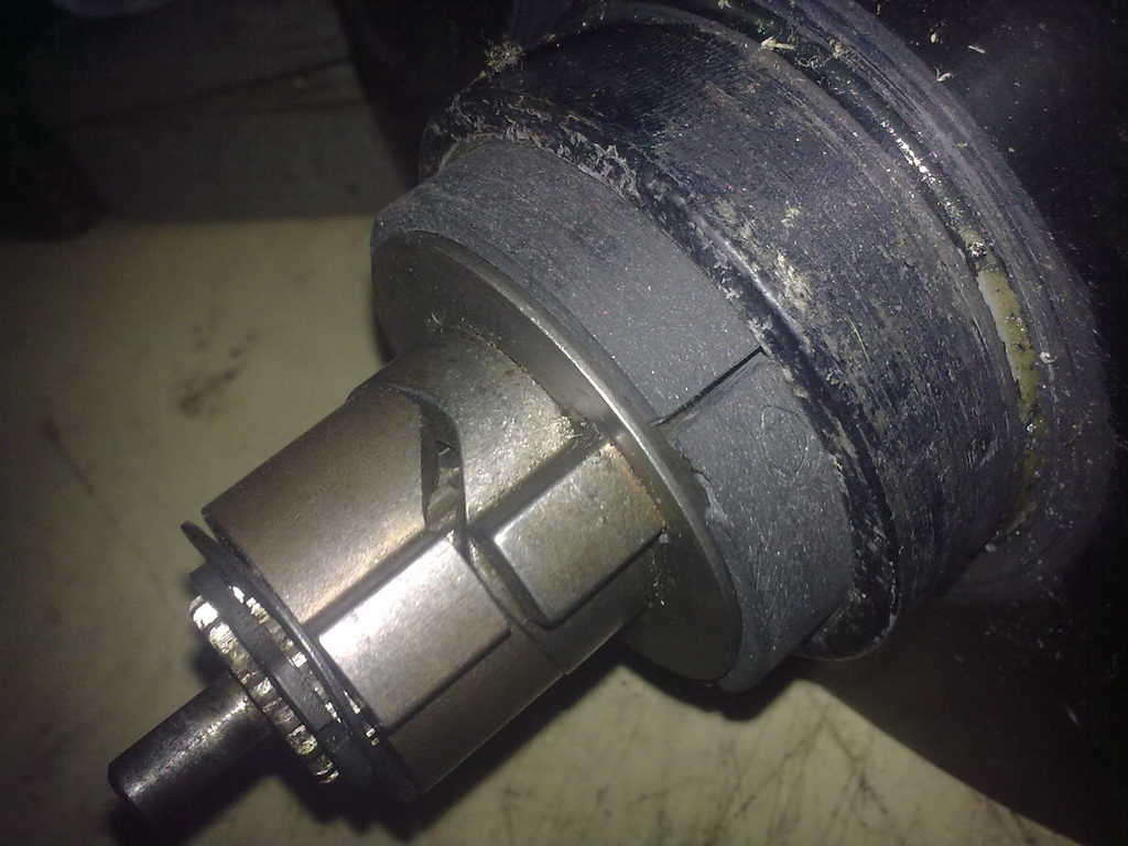

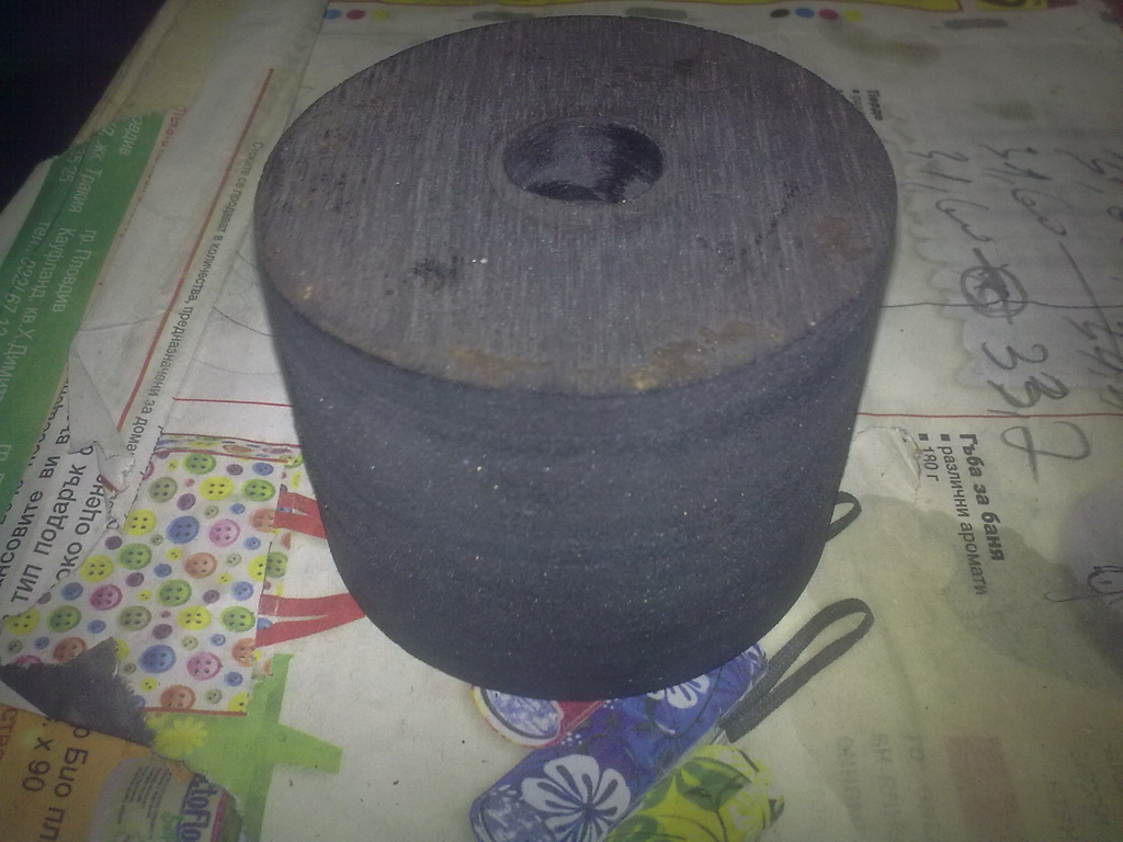

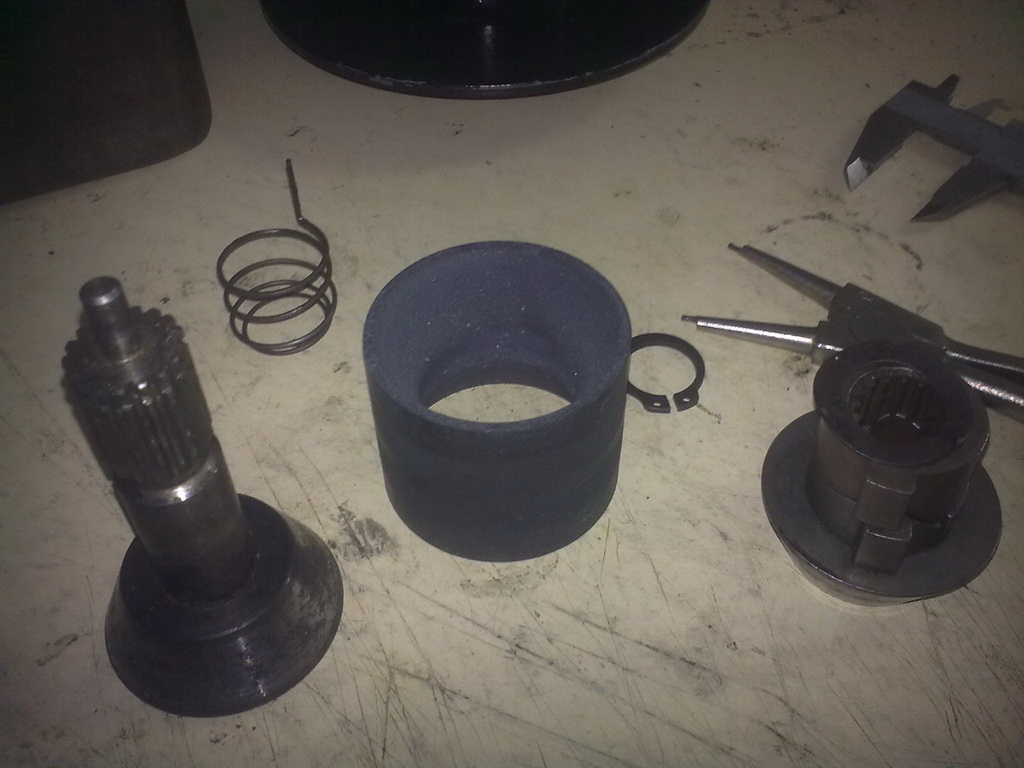

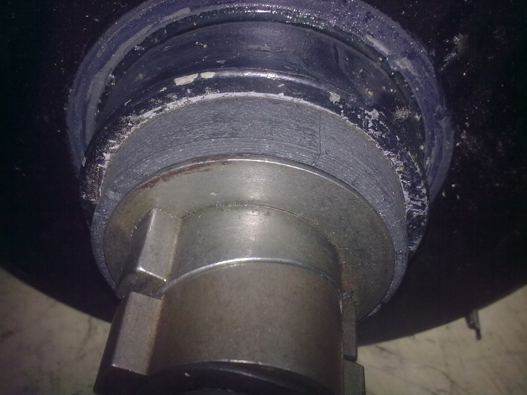

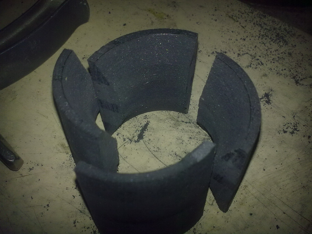

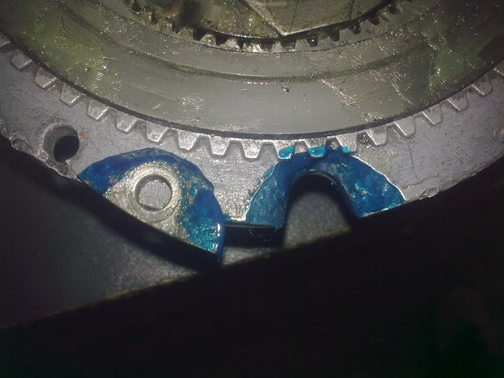

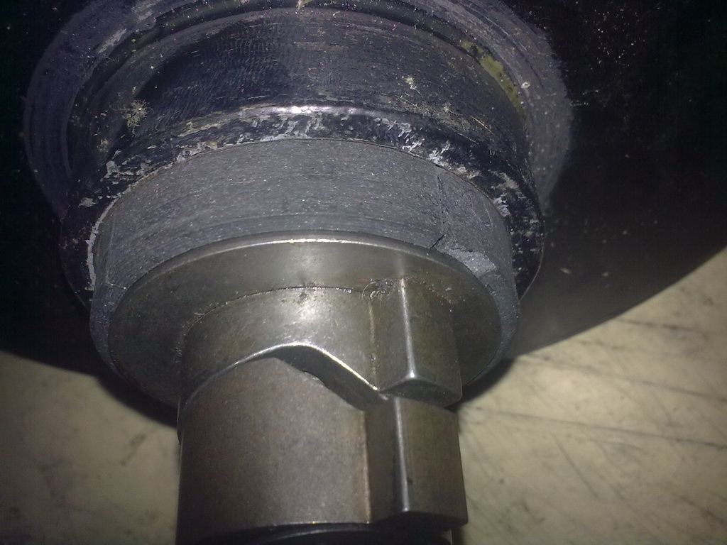

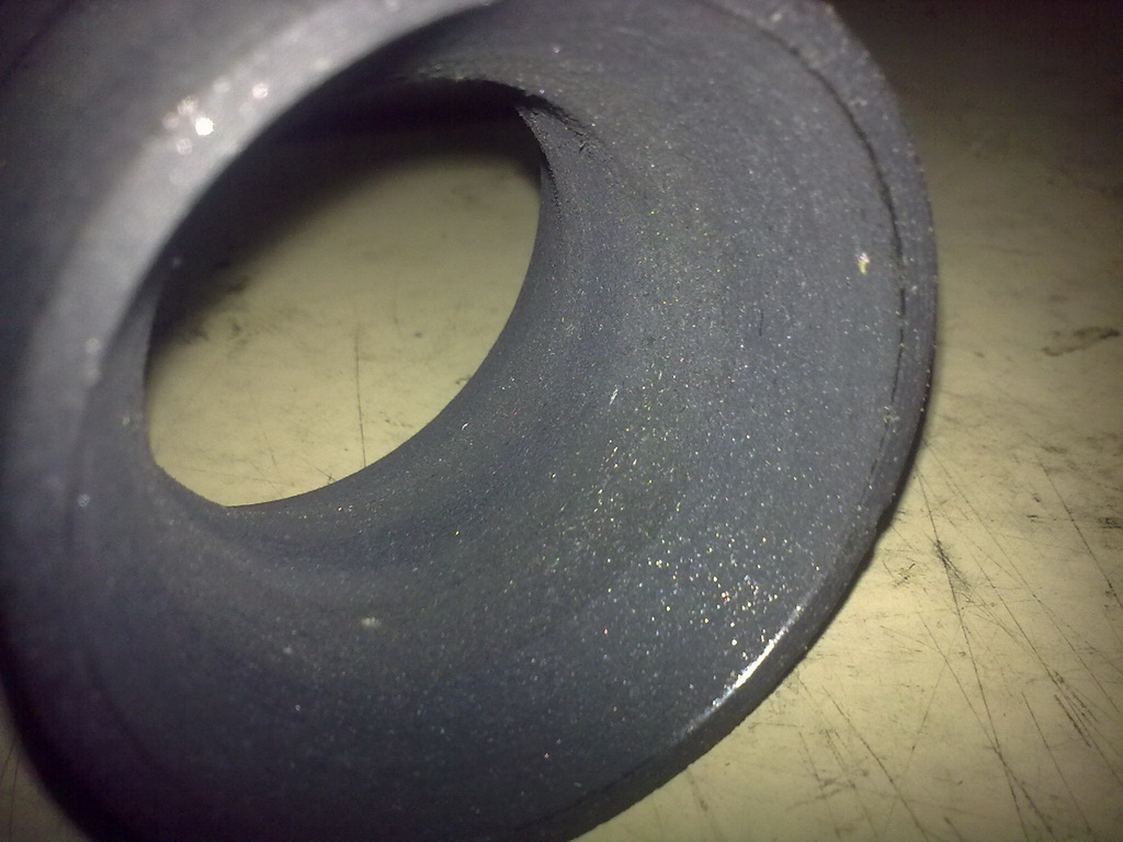

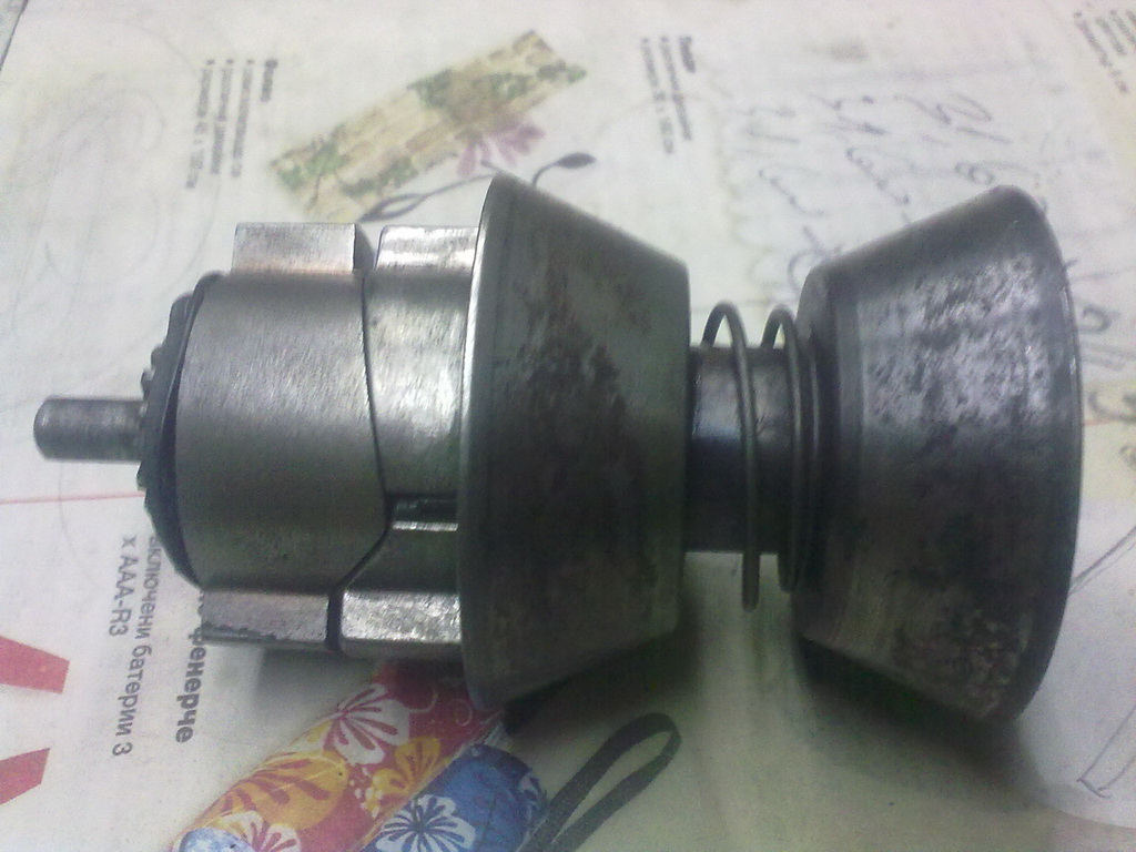

    Разглобявам лебедката, а вътре ги няма челюстите на спирачката. От това съдя, че тя наистина е работила назад. Понеже не е искала да върви, са махнали челюстите и е работила без спирачка.
    Етап Първи беше производството на нови челюсти.
ID:6021195Натиснете снимката за да я уголемите
Име:лебедка (1).jpg
ID:6021196Натиснете снимката за да я уголемите
Име:лебедка (2).jpg
ID:6021197Натиснете снимката за да я уголемите
Име:лебедка (3).jpg
ID:6021198Натиснете снимката за да я уголемите
Име:лебедка (4).jpg
ID:6021199Натиснете снимката за да я уголемите
Име:лебедка (5).jpg
ID:6021200Натиснете снимката за да я уголемите
Име:лебедка (6).jpg
ID:6021201Натиснете снимката за да я уголемите
Име:лебедка (7).jpg
ID:6021202Натиснете снимката за да я уголемите
Име:лебедка (8).jpg
ID:6021203Натиснете снимката за да я уголемите
Име:лебедка (9).jpg

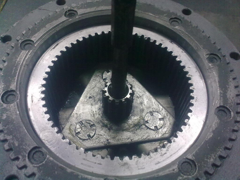

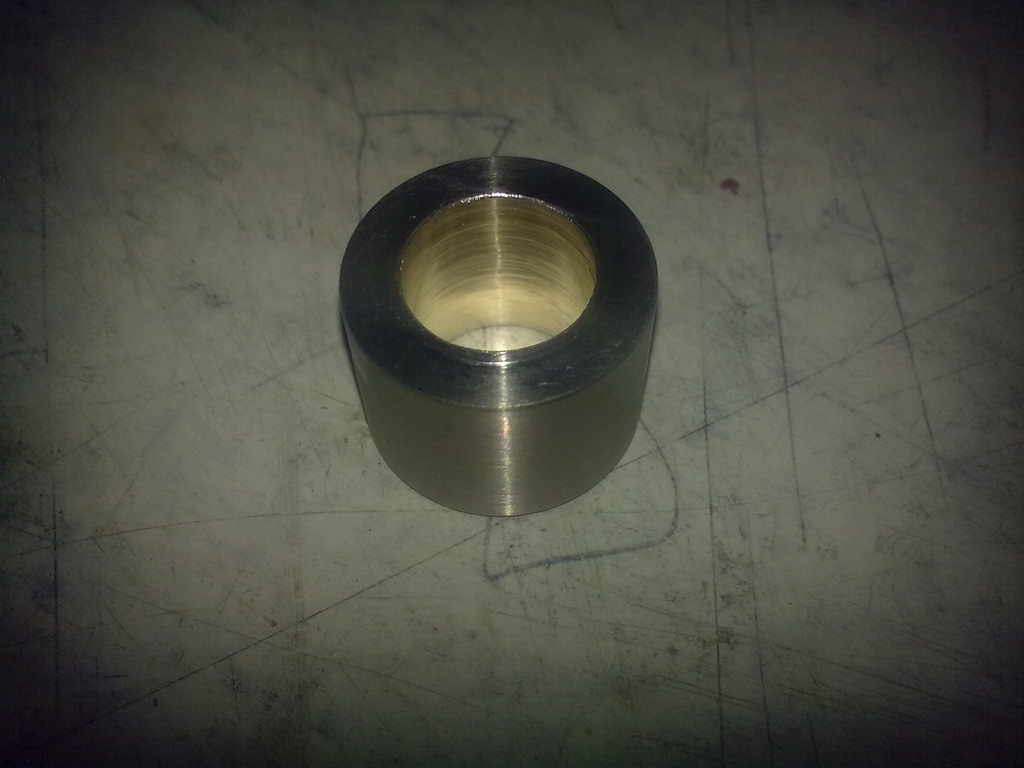

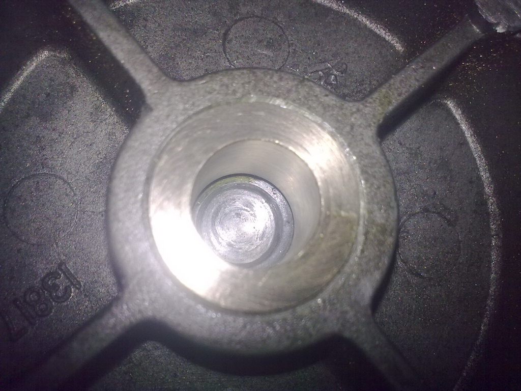

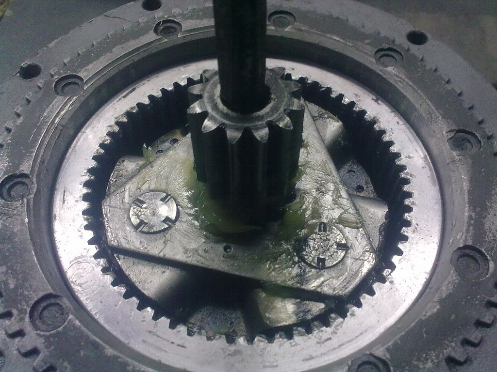

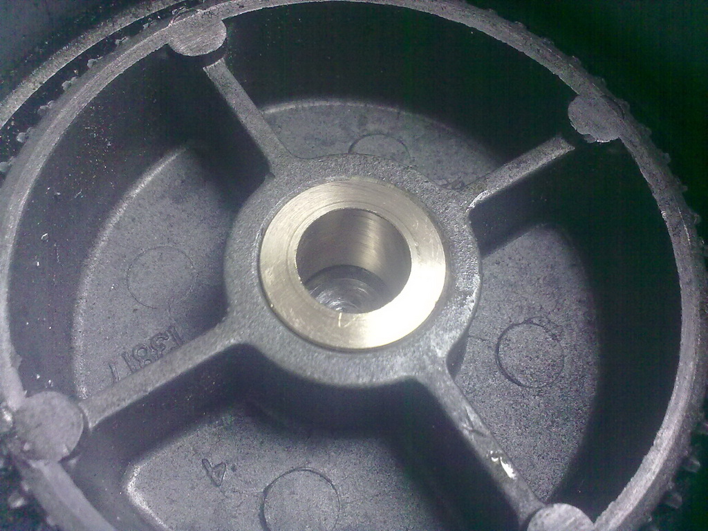

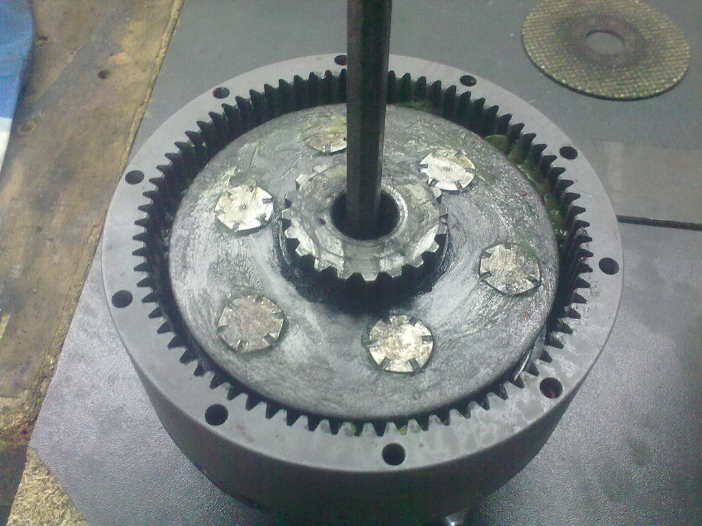

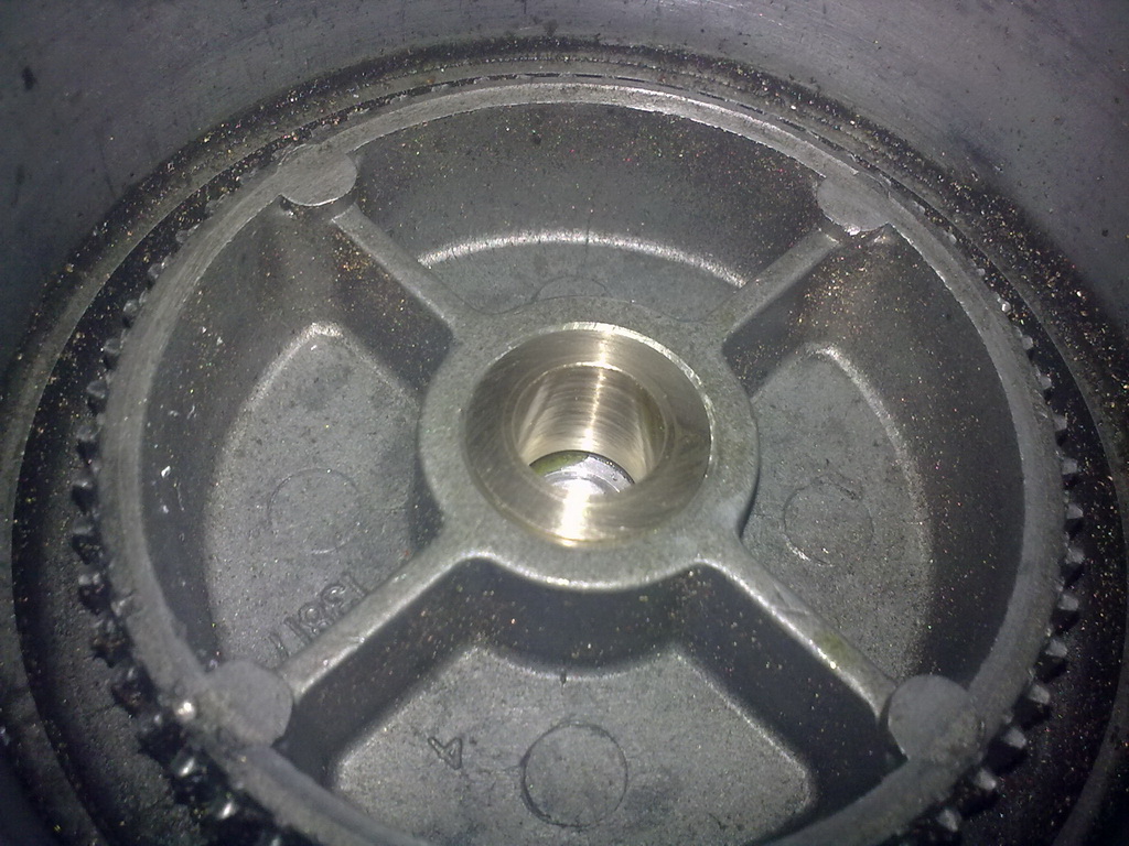

    Етап Втори беше изработка на нова втулка за оста в дъното на редуктора
    Нейната втулка беше с няколко десети луфт и това е започнало да се отразява върху колелото на оста.
    Реших, че колелото е в добро здраве все пак и ще работи много при здрава втулка.
Име:лебедка (10).jpg
ID:6021205Натиснете снимката за да я уголемите
Име:лебедка (11).jpg
ID:6021206Натиснете снимката за да я уголемите
Име:лебедка (12).jpg
ID:6021207Натиснете снимката за да я уголемите
Име:лебедка (13).jpg

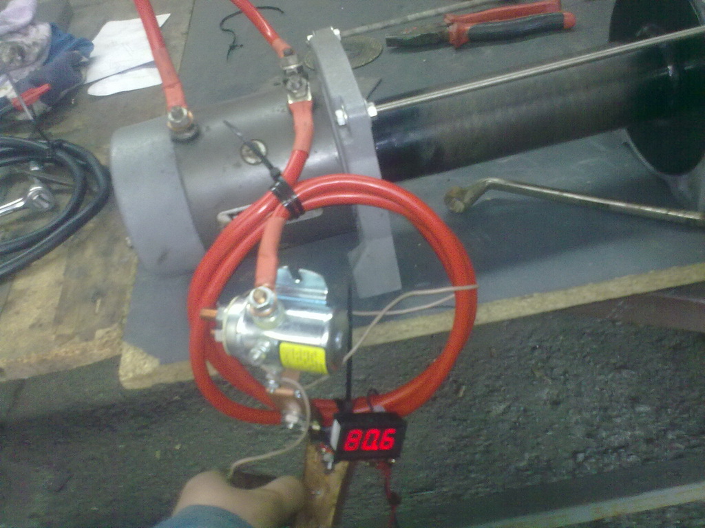

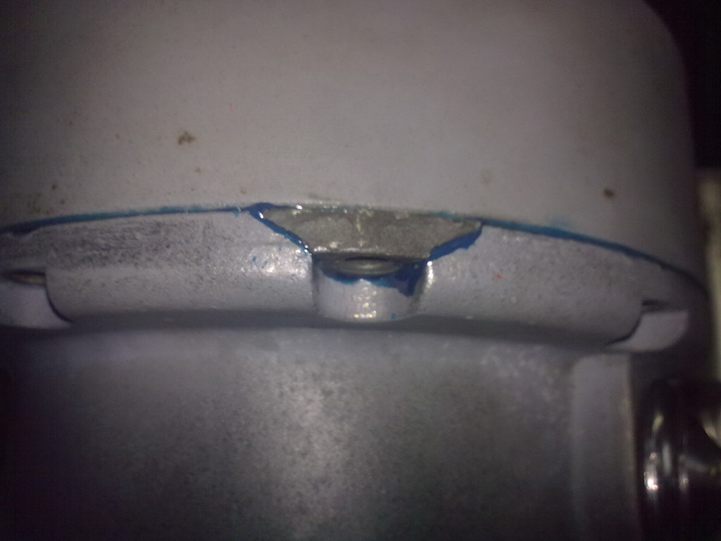

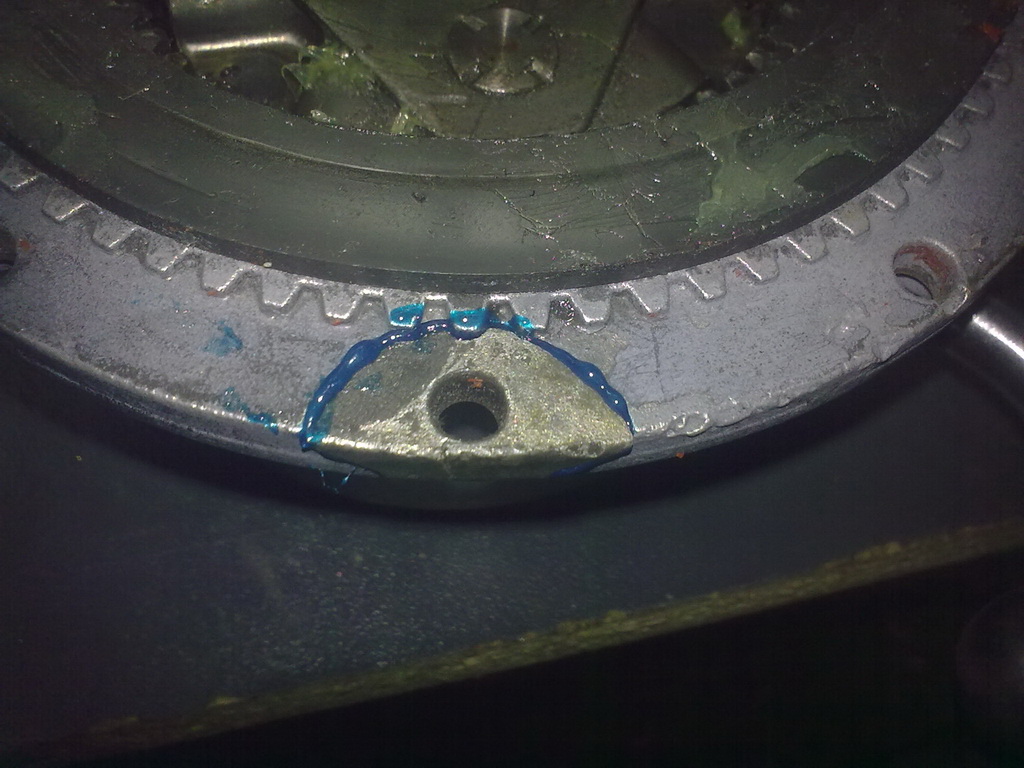

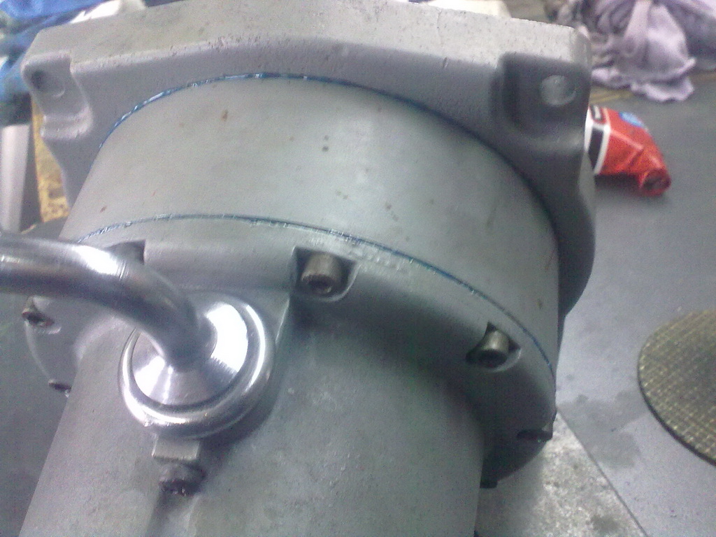

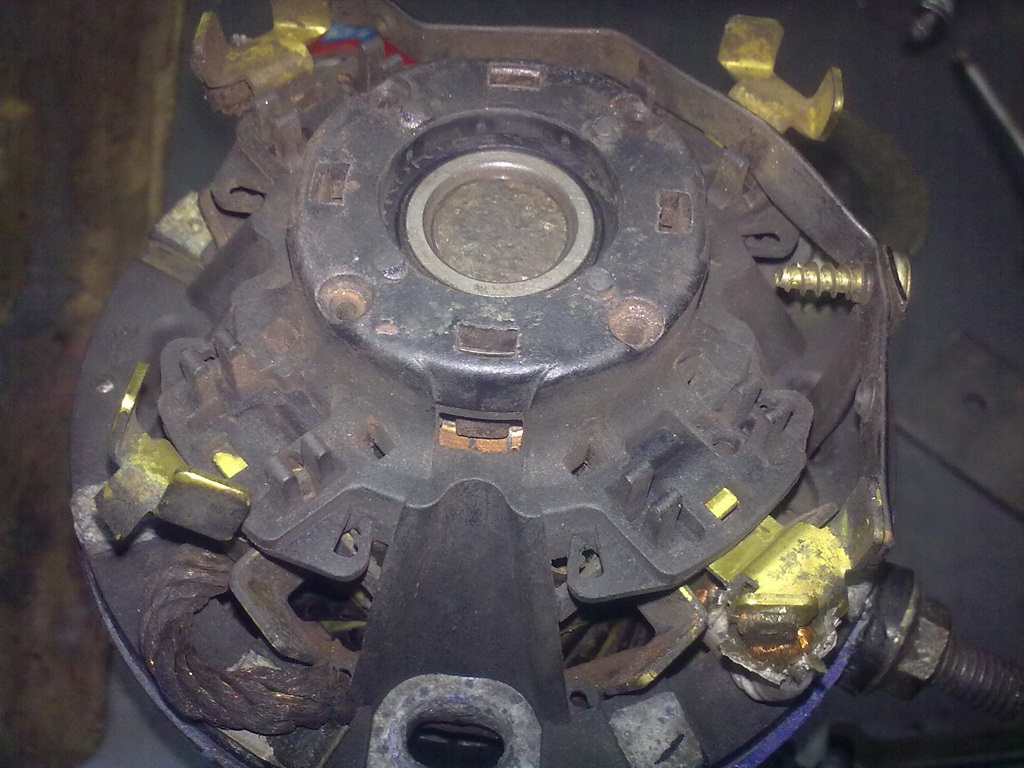

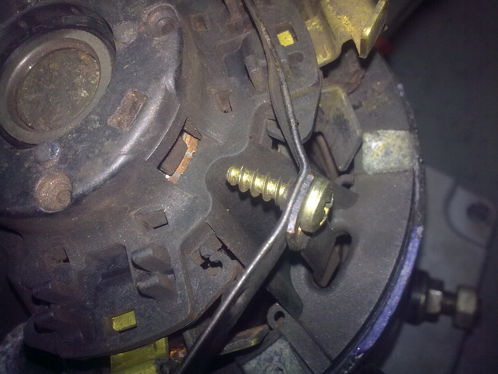

    След като и това беше готово остана ревизия на мотора и събиране на карантията.
    Мотора беше в прекрасно състояние. Само го отворих за да го разгледам. Вътре никога не е имало вода, не е прегряван, четкодържателите в прекрасно здраве и четките също. Мотора без лебедка работи много тихо. Лагерите му вървят като масло.
    След събирането на цялата лебедка измерих консумацията й. Уреда показа 80А на празен ход. До колкото знам трябва да е около 60А, но го отдавам на новата спирачка. В процеса на експлоатация ще контролирам нещата за да видя какво ще стане.
Име:лебедка (14).jpg
ID:6021209Натиснете снимката за да я уголемите
Име:лебедка (15).jpg
ID:6021210Натиснете снимката за да я уголемите
Име:лебедка (16).jpg
ID:6021211Натиснете снимката за да я уголемите
Име:лебедка (17).jpg
ID:6021212Натиснете снимката за да я уголемите
Име:лебедка (18).jpg
ID:6021213Натиснете снимката за да я уголемите
Име:лебедка (19).jpg
ID:6021214Натиснете снимката за да я уголемите
Име:лебедка (20).jpg
ID:6021215Натиснете снимката за да я уголемите
Име:лебедка (21).jpg
ID:6021216Натиснете снимката за да я уголемите
Име:лебедка (22).jpg
ID:6021217Натиснете снимката за да я уголемите
Име:лебедка (23).jpg
ID:6021218Натиснете снимката за да я уголемите
Име:лебедка (24).jpg
ID:6021219Натиснете снимката за да я уголемите
Име:лебедка (25).jpg
