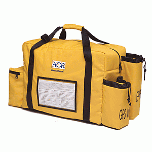

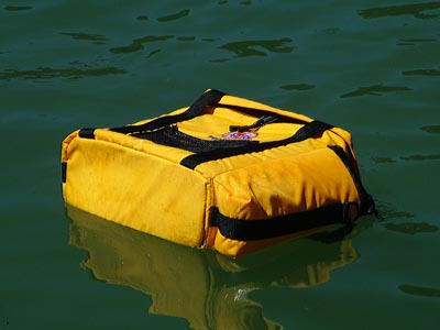

    Пьрво е чантата,доста модели и размери има,ние си харесваме голямата на АЦР,циповете са и скапани и е добре да се сменят,но пьк е мека и плува.
    Вьн по джобовете.

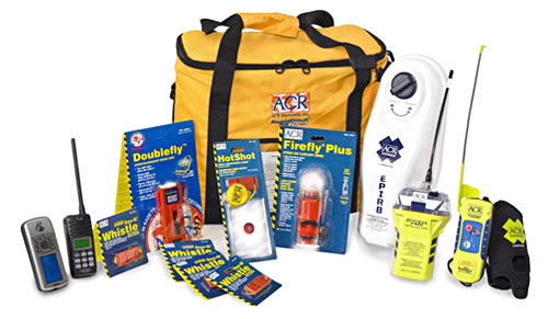

    ГАРМИН ГПС 76 ЦХ нещо си,колко да има цифрички с позицията.
    АЙКОМ плуващо УКВ радио 6 вата мощност и вграден ГПС
    WebRep
    EPIRB ACR от големите / третото от дясно на ляво /
    Вьтре
    ПЛБ / второто от дясно /
    Иридиум Сателитен телефон с 2 батерии в Пелинак кутия
    СПОТ персонален локатор
    2 водолазни ЛЕД фебера и 2 малки такива
    висикоинтензивна светкавица,една обикновенна и една ЛЕД
    нож или в,единия поне плуващ
    свирка и рог за мьгла с помпа
    спейс бланкет или по нашенски фолио за бедстващи поне 5 броя
    ПЕЛИКАН кутия за пари и документи
    Лазар за сигнализация,праща вертикален льч на едни хубави километри.
    Латерман Сьрдж / ако не ми е на крьста де /
    Оранжева лента
    Малка аптечка
    Крем против изгаряне
    Химически прьчки
    Огледало
    Притивоводни тефтерче с такьв химикал,че да пишем като цакаме карти.
    Долу горе е това,има и някои други дреболии.
