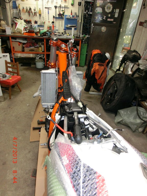

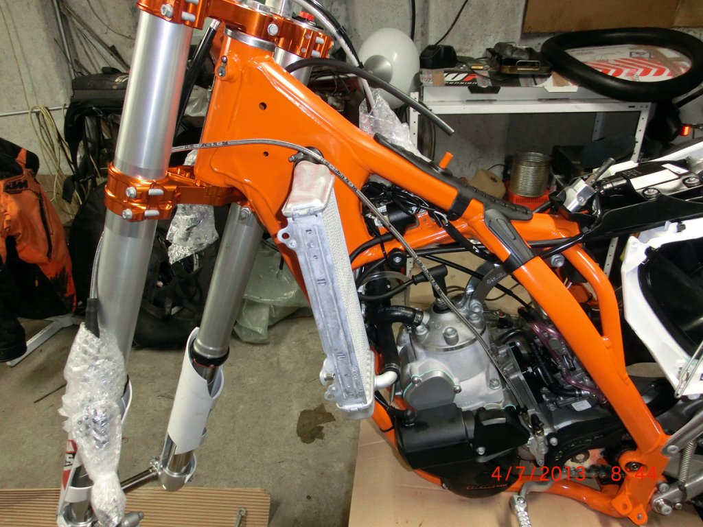

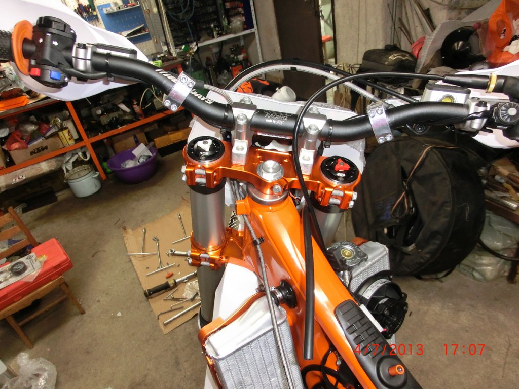

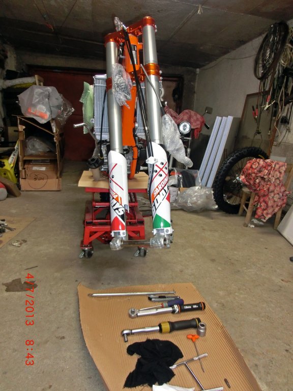

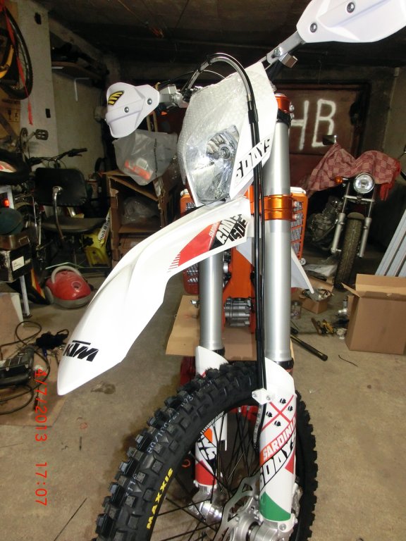

    Време е за нов мотор и нова тема!!!
    Благодарение на Едимоторс, които направиха невъзможното, да получа една от първите бройки на този модел.
    Та мотора дойде в кашон, и един виден съфорумник веднага ме попита, дали не съм го купил от Икея...
    Не, не е от Икя, от ЕДИ моторс е, но бяха така любезни да ми/ни доставят удоволствието да го съберем и тунинговаме със Сухой27.
    Понеже засега съм още много нов в двутактовия клас, ще пусна снимки, но коментара ще е много постен, надявам се бързо да поправя това.

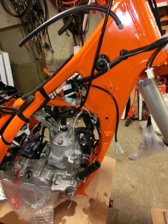

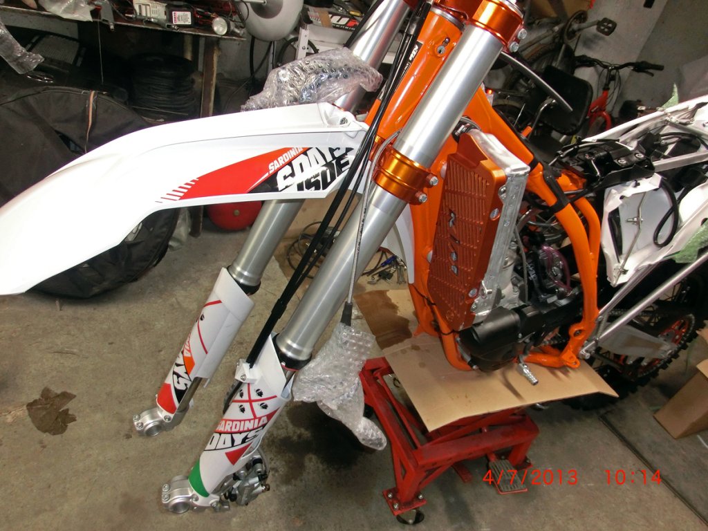

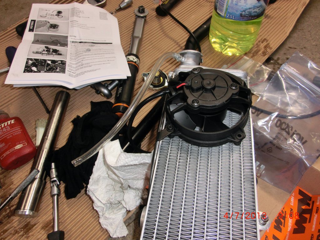

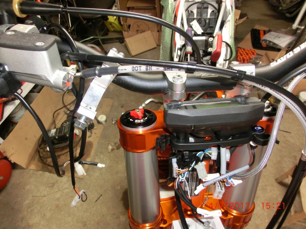

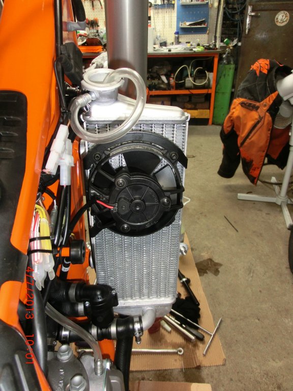

    Този модел идва без вентилатор, обаче ние сме подготвени и веднага монтираме един.

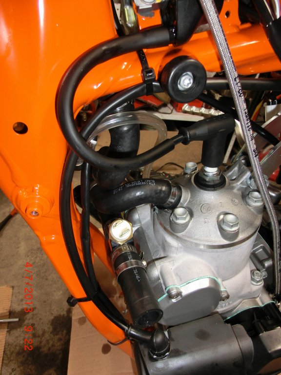

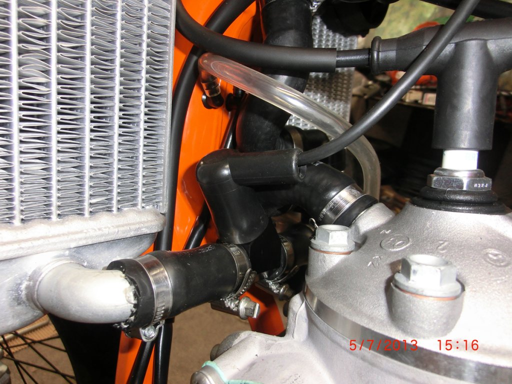

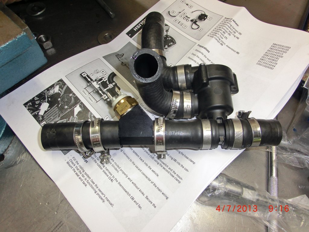

    За да се монтира термо датчик е необходимо да се срежат маркучите.

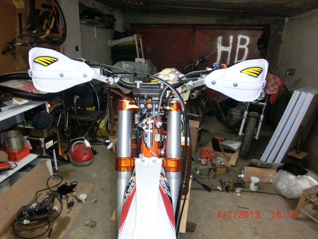

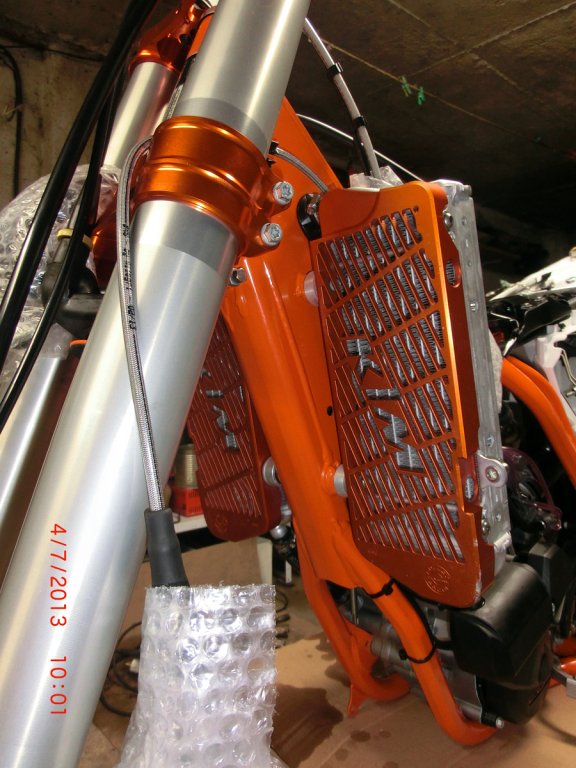

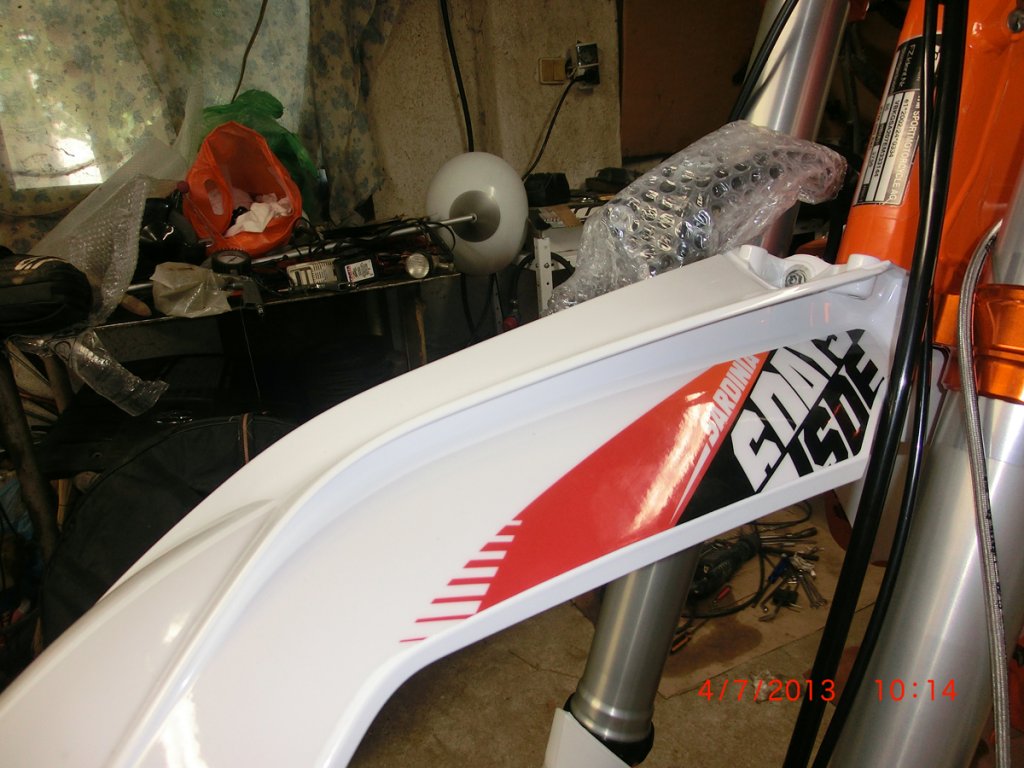

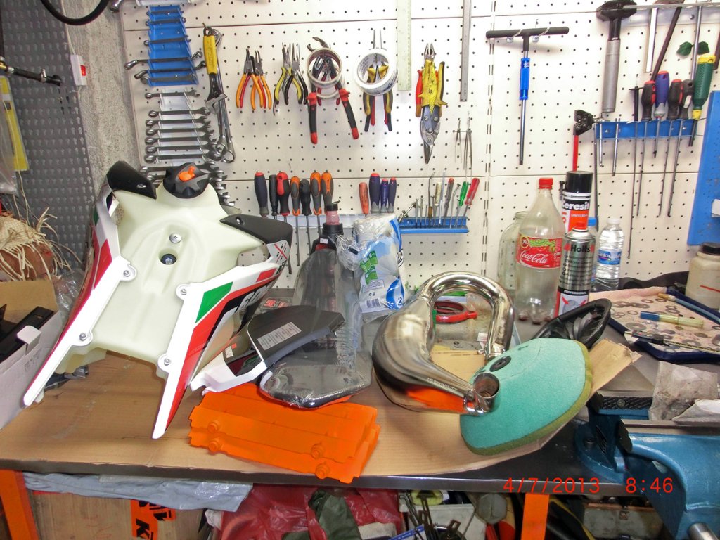

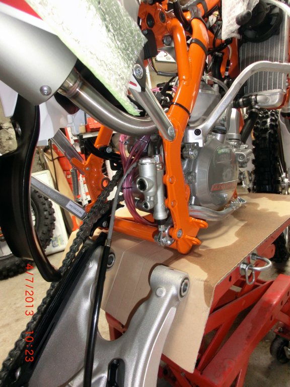

    Старите гардове пасват като шамар на циганин, един от плюсовете на КТМ.

    Навсякъде където има лагери се отваря, ПЪЛНИ се с грес и се затваря...

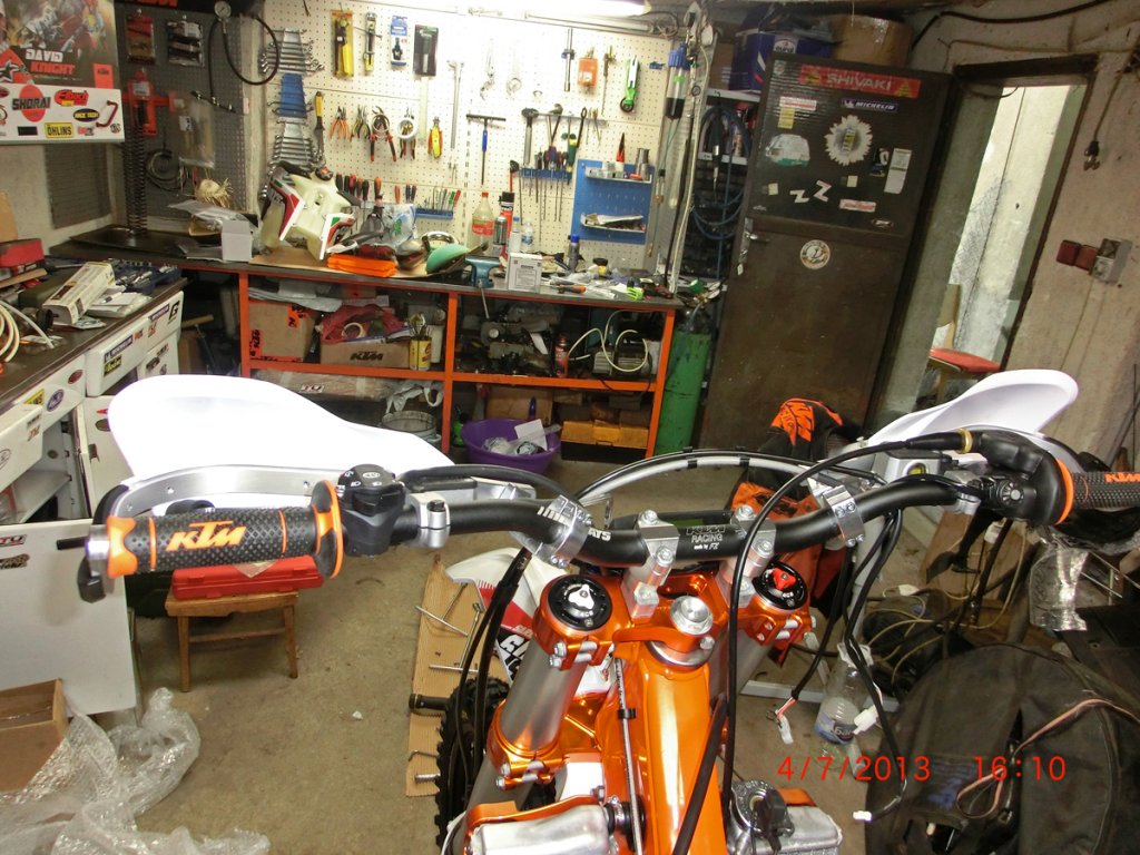

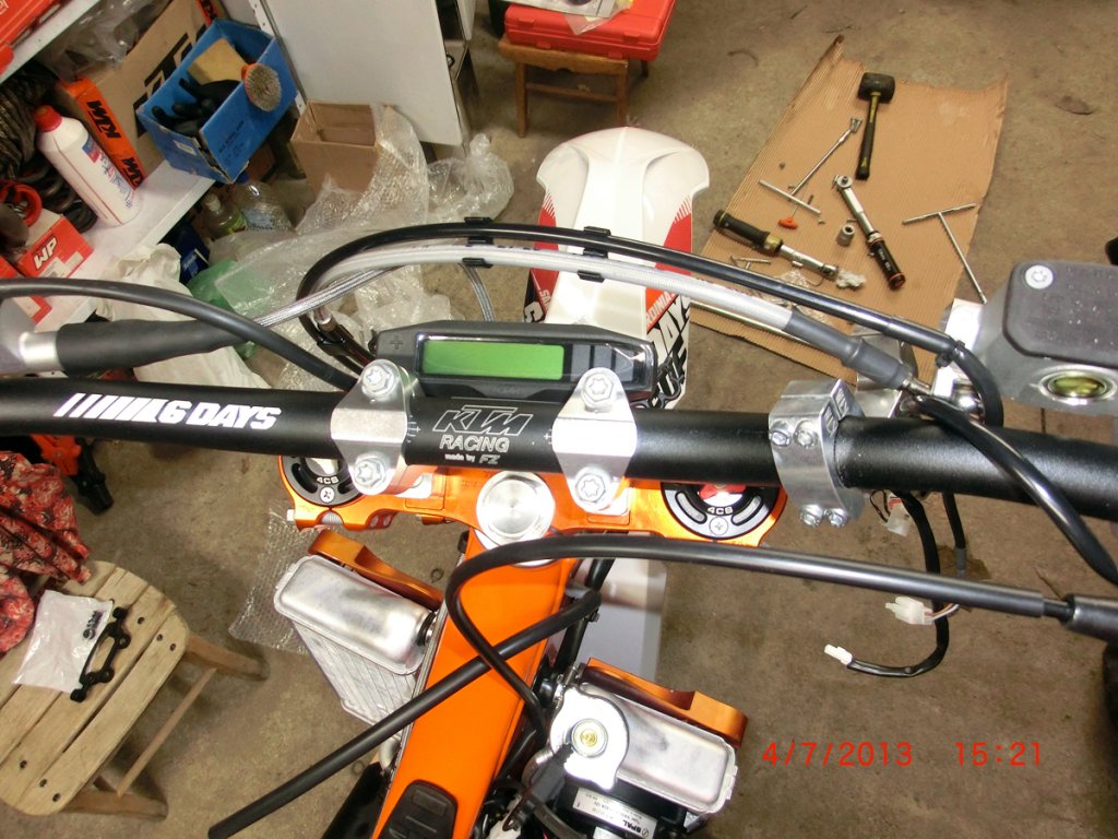

    Дигиталният километраж също се монтира от нас, верно е от Икея

    Термодатчика.

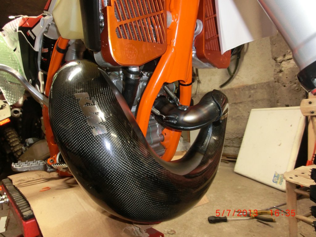

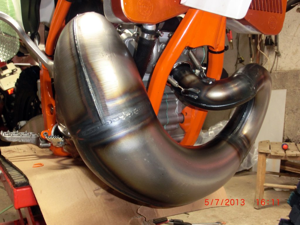

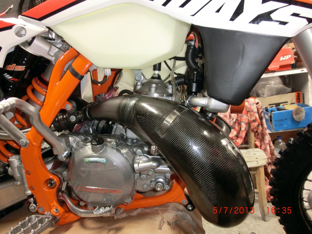

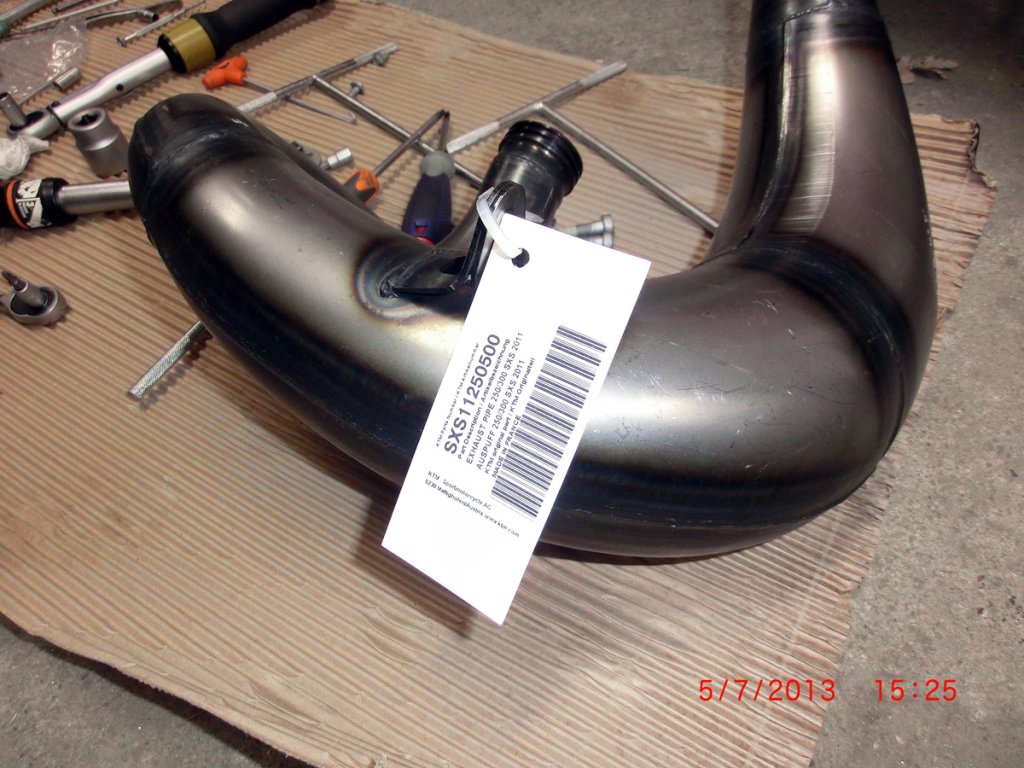

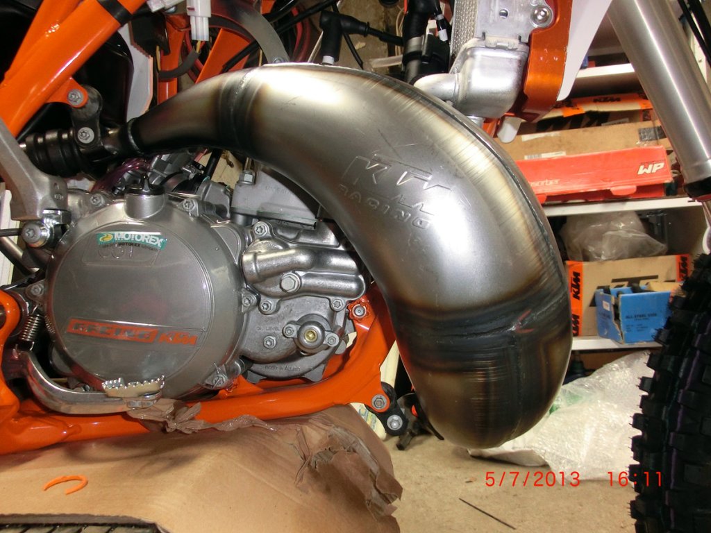

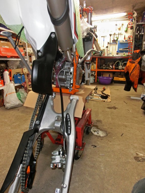

    Я, какво имаме тук, резонатор ДОМА.

      Забелязват се също готини степенки и ... криви ламелчета на радиаторите. От нови ли идват така, тцтц.

      Домата да си я пазиш че е като от хартия правена. Лесно се огъва. Мисля че има оплаквания също че при удар от лявата страна се сгъва и започва да опира в капака на стартера. Имаме си тука един Хусаберг във Варна с прогорен капак (сещаш се сигурно кой го кара), а и други мотори съм виждал с така огънат резонатор. И аз на моя дръгел съм с Дома и от опит знам че и чукване с ботуша или малко камъчета го огъват понякога.

        Да, стъпенките, акимулатора, обтегачите за задната капла, диск гард, ръчките...
        .....ау тази на спирачката не става, оказа се, че предната спирачка е променена изцяло на този модел.

                    честито,,само дето вика ванко тази дома ни озадачава/сиг сухой е видял нещо някъде в няк ктм форум,/теб обаче като те знам какъв си естет,,тази,,едно че се мачка второ че ще ръждяса за нула време особенно с предпазителя отгоре,,напр си я сваляй оригиналните аспуси между другото вече не са толкова зле като едно време или фмф фатти поне да е ,,вервай ми по доволен ше си
                      Мерси, нека смачкам тоя, пък тогава ще го мисля, сега нали имам 3 гайди...

                        ..между другото ако бе поговорил малко по подробно с джарвис /за мотори не за мацки/ щеше да ти подскаже че на неговите мотори вентилатора не е с датчик
                        ,,аз още не съм сложил на моя вентилатор но след кърнаре,кърджали и варна 2013 реших че бива да сложа мисля обаче и аз да не слагам датчик
                        ,,според джарвис когато датчика сработи вече е прекалено късно за това си го е вързал с копче и още преди участъка където предполага че нещата ще загрубеят го цъка,,на триалката ми пък която май са я карали в англия доста професионално направо е бил вързан постоянно да върти още с паленето,,
                        на 300то мисля да игнорирам датчика /хем да не режа маркучи и прочее а и все пак тежи някакви грамове ,,/ а направо да ползвам копчето на мигачите което в момента съм махнал а на старите ми ктм и го ползвах за превключване на двете криви,берга ми обаче фабрично има копче за кривите /което изобщо май не ползвам / тъй че мигачите са свободни
                          От: KTM 300 EXC Six Days 2014
                          Честито, и успех ти пожелавам - ще ти е нужен . Аз не можах да се преборя с цвайката, дано ти успееш..
                          0888794435, 0878171117- VP44 Simulator
                          Дизел сервиз, BOSCH- VP44, Zexel VRZ (Pajero 3.2DID),комън-рейл.
                          Суперскан България www.decbg.com
                          Машинно почистване на DPF/FAP филтър
                            Първоначално публикуван от mitkov Преглед на мнение
                            На състезанието в Кърнаре единствения мотор който не вреше,на колегата от Англия,даже си мисля че беше с два вентилатора.
                              По въпроса за вентилатора аз съм го свързал през копчето за мигачите!
                              -Положение на ляво- минава през датчика за температура
                              -Положение на дясно- принудително включен
                              -Средно положение- изключен независимо от състоянието на датчика
                              При това положение по моя преценка си го включвам на места!
                              Така го направих, тъйкато в началото 3-4 пъти ми сработва термодатчика и перката нямаше спиране.....
                              Скапваше акумолатора и забравях за стартера. Сега този проблем го няма- изобщо не се стига до сработване на датчика, а и да се стигне, като спреш може да я изключиш като прецениш че е позавъртял водата.
